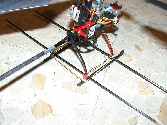

30 cms , centradas, paralelas, una adelante y otra atrás de los patines, perpendiculares al eje del fuselaje, y muy importante: por encima de los patines, es decir los que tocan cuando aterrizas son los patines, no las varillas.

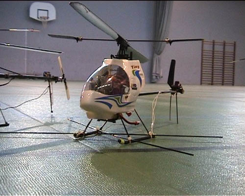

Hola a Todos, gracias Rafelct, cualquier idea que nos ahorre reparaciones innecesarias son bienvenidas. Había visto una foto de algo parecido, pero en vez de varillas paralelas al eje central, son diagonales en forma de aspa. Intento colocar la foto.

La foto de las varillas cruzadas no está mal, la verdad es que debe funcionar bien, al problema que le veo es que las varillas sufrirán más, os explico, en mi sistema las varillas tienen un cierto desplazamiento al tocar en el suelo y esto amortigua y por lo tanto no sufre demasiado la varilla, después solo tenemos que ajustarla un poco y punto.
En los puntos en que la varilla se une con el patín, le tengo dibujada una marca, de forma que es inmediato volver a ponerla en su sitio aunque se desplace.
Os pongo una foto.

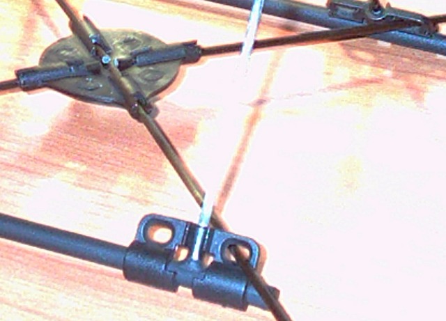

para hacer la prueba he quitado las pelotas y forzado un poco la pieza del centro del tacata al meter las varillas para evitar la forma en piramide original, de esta manera el tacata queda plano
tacata modificado
