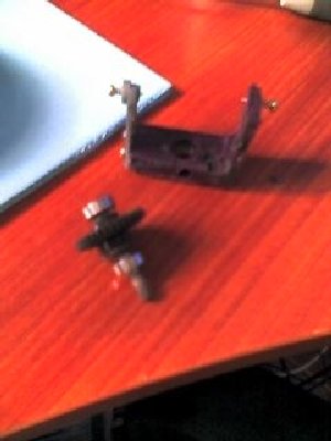

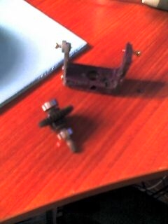

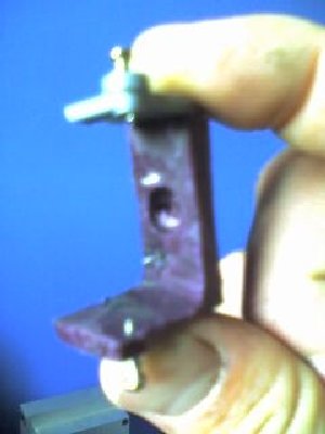

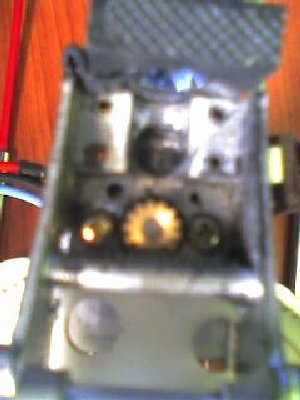

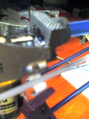

bueno pues como veo que teneis muchos problemas con la cola del zoom os voy a poner como lo he solucionado yo con tan solo un viejo escaner que tenia averiado.
Las piezas mas importantes son las siguientes de las fotos zoom4 y zoom5 y por supuesto la correa

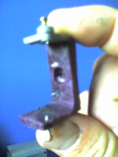

nota: la pieza en u se puede hacer diferente no tiene por que ser como la de la foto de hecho estoy pensando en hacerla de aluminio

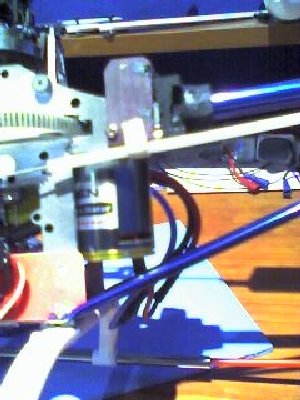

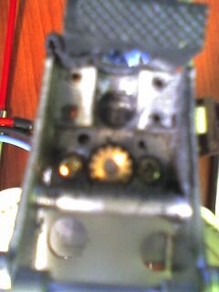

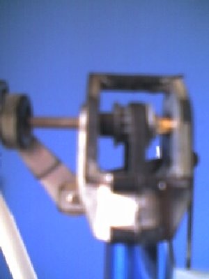

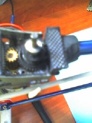

y aqui os dejo las demas fotos para que veais como va el inventillo que ami me va de coña

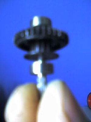

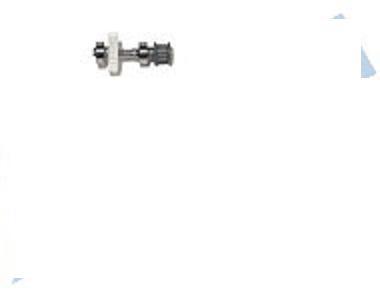

el escaner es un epson perfection 660 de el aprobeche la correa y el piñon negro de la foto zoom 4 que biene justo en el hueco del piñon los rodamientos son de un trex para que no tengais problemas yo realize el piñon con el de la transmision del trex tan solo tuve que quitar el piñon blanco y meter el negro que entra justisimo vamos igual que el blanco os pongo una foto del piñon del trex y el modificado ya para el zoom
piñon trex.JPG (3.39 KiB) Visto 660 veces

#75309
