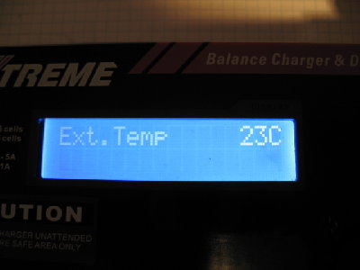

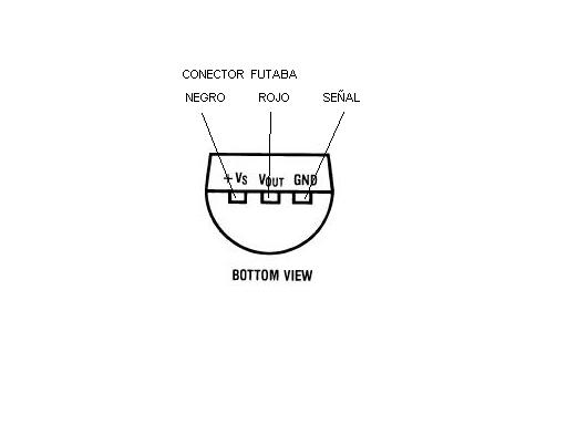

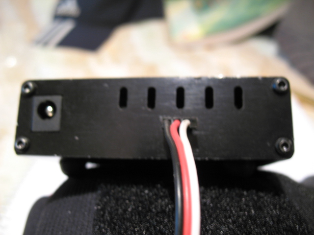

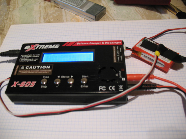

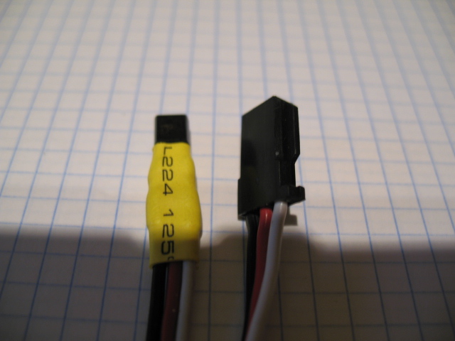

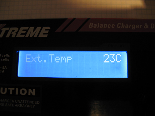

envio el esquema de la sonda para los cargadores tipo IMAX y EXtreme
con el integrado LM 35
funciona y ademas podemos programar el corte de carga a diferentes temperaturas
las conexiones son sencillas

He estado mirando el datasheet del LM35DZ....es la caña!!!!....Se alimenta con una tension de 4 a 20V, y la salida es de 10mV por grado centígrado....osea, si hay una temperatura de 21ºC, la salida será de 210mV. Tiene un error de 0,5ºC....vamos que es la caña...ah, y solo consume 60uA. Tengo ganas de hacer un termómetro on-board para meter en el avion. El sensor es fácil, ahora solo falta conseguir un milivoltímetro que mida de 0 a 2000mV ( 0 a 200ºC), o hacer uno con leds. Bueno, ya cuando tenga tiempo me dedicaré a investigar un poquillo. Un saludo!!!!
