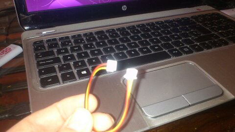

muy buen aporte estoy siguiendo este hilo porque estoy montando una Z-plus y estoy muy interesado a ver como conectas la cámara, yo me he cogido para este proyecto esta: 690TVL HD WDR Pixim SEAWOLF sensor chip OSD cámara 3.6mm lens y no se donde va el cable ese que trae la tuya suelto.
#1267227
que cable? el pequeño, que trae los dos conectores blancos?
Puedes usarlo de dos formas:
-Si vas a usar un OSD, corta el cable por la mitad y sueldalo a un cable de servo o a los cables de tu OSD.
-Si no vas a usar OSD, sueldalos directamente a los cables de tu TX.
Te subo un video de como soldarlos. :wink:

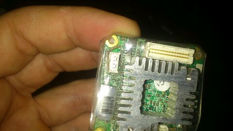

Muchas gracias eslanek perfecto para todos los que estamos empezando en fpv sobre todo a montar el equipo como yo, tengo una duda ya que la camara que cito arriba no tiene 3pines si no 4 sin embargo el cable si es de 3 bueno mañana lo miro bien y te cuento
#1267913
El 4 pin es del OSD de la cámara, el cable de 3 pines te sirve, pero asegurar e de la polaridad, y además que el cable no se vaya a soltar, no te haría mucha gracia que se soltase en vuelo. Te lo digo por experiencia, jeje, gracias al OSD pude volver a ciegas.
