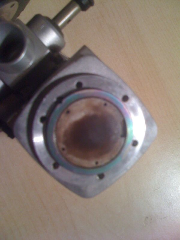

pues con 4 litros gastados de coolpower 20% y haciendo loopings, aguja de medios 1.15 y alta 1,50 vueltas, autorotacion al limite pero bien, como podeis observar falta un trozo de piston, me paso ayer, hize dos vuelos sport, ya en el primero, bajo calentito a 110 grados, pero pense que seria el calor, hacia bochorno, pero mas tarde, sobre las 5 y con una temperatura mas suave se paro en pleno looping, y luego la sorpresa, alguien puede decirme a que puede deberse?, gracias
