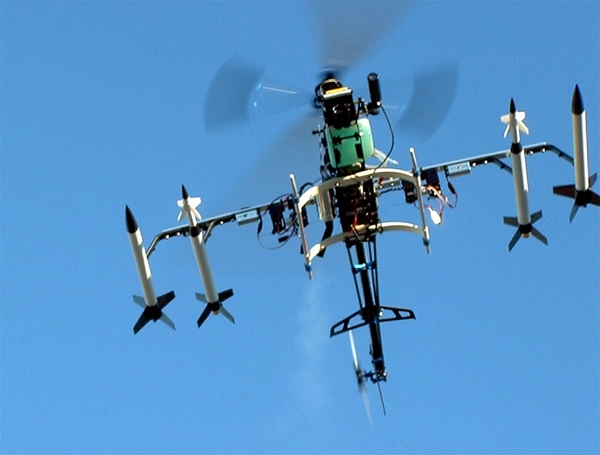

voy a recibir la semana próxima mi fuselaje para el Raptor 90 el MD500 y me gustaría poner algún dispositivo para lanzar misiles.
cuando lo tenga claro te digo la idea.
normalmente se suele hacer con algún dispositivo pirotécnico encendido con una bujía , pero imagino que habrán muchas cosas.

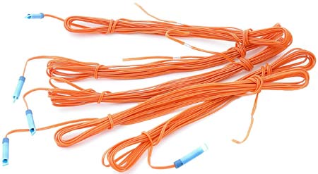

buenas chicos, os pongo una foto de lo que son inflamadores pirotecnicos, no son explosivos, pero de momento solo pueden ser utilizados por personal profesional, esa es la PuXXda, perdonar por la expresion, bueno yo es que entre otras de mis profesiones soy pirotecnico a nivel profesional.
bueno para marzo estare por Espania.
el sistema es un cable paralelo unido en la punta por un hilo de nicromo muy fino en una microplakita de bakelita, este hilo esta cubierto de polvora, y posteriormente barnizado, cuando la corriente le entra por un interruptor, bien sea manual o por orden de ordenador, pues se calienta y enciende la polvora, con lo que la polvora inflama la mecha pirotecnica.
si poneis el hilo de nicromo tocando una mecha pirotecnica y encintado, pues lograreis que se encienda tmabien, pero al estar en el aire teneis que encintarlo para que no se enfrie, el proceso le cuesta sobre 0.01 segindo de activarse.

Los fulminantes que mencionas, tambien los tienen en casas de magia, pero es un sistema mas costoso que el de bujia ya que son de un solo uso.
