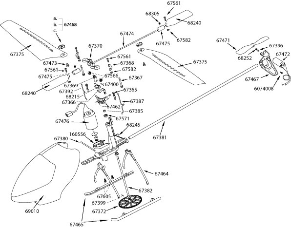

OLA BABU BIEN VENIDO,NOSE PERO A CUAL DE LOS DOS MAS NOVATO.
RESPECTO A LO QUE TUDICES,DEL ROTOR DE COLA SI SOLO SALTO LA HELICE NO TE FALTA NINGUNA PIEZA, AHORA SI SE TE SOLTO EL MOTOR TE FALTARA UN PEQUEÑO TORNILLO Y LA ARANDELA QUE SUJETAN AL ROTOR DE COLA. TEN CUIDADO A LA HORA DE COLOCAR LA HELICE NO LA COLQUES DEL REVES,COLOCA LA PARTE CONICA HACIA EL MOTOR A PRESION Y GIRA UN POCO ESTA PARA ASEGURARTE DE QUE NO ROZA EL TORNILLO. TE MANDO EL DESPIECE,AUNQUE SUPONGO QUE LO TIENES.
RESPECTO A LAS PESAS EL MANUAL ACONSEJA COLOCARLAS A 1.5 CM DEL BORDE INTERIOR DE LA BARRA ESTABILIZADORA.
A BABU YO TENGO EL MANUAL DEL PICCOLO V2 EN CASTELLANO SI TE INTERESA ME LO DICES Y TE LO MANDO POR CORREO.
DESPICE ECO PICCOLO V2
