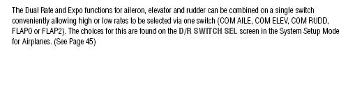

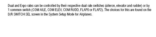

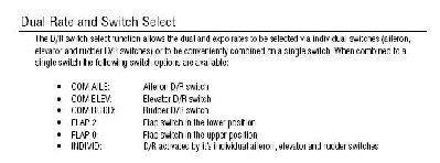

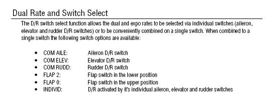

He decidido comprarme una emisora buena y estoy entre estas dos, la DX7 o la F9. He leido todo lo que he encontrado para esta emisora y las opiniones de esta y de la otra. Salvando la diferencia de canales que tiene una y otra. Me he leido los dos manuales de las dos y la diferencia que encuentro en ellas son la configuracion de todos los interruptores como tu quieras en la F9, cosa que parece que no tiene la DX7 y que esta ultima en vez de la posibilidad de 3 modos de vuelo, como tiene la F9, solo tiene 2 modos de vuelo.
He visto en este hilo que se discute sobre si tiene o no modos de vuelo. Pues segun el manual parece que se puede, pero solo 2 canales.
Me explico con pruebas :)
1. En la pagina 45 del manual (Dual Rate and Switch Select): pone que que las funciones de dual y expo pueden ser seleccionadas con interruptores individuales o convenientemente combinados en un solo interruptor.
2. En la pagina 46 del manual (Dual Rate and Exponential): pone que pueden ser controlados por sus respectivos interruptores o por 1 interruptor comun y mas abajo, en la misma pagina, pone que las funciones de Dual Rate y expo de alerones, elevador, y direccion pueden ser combinadas en un solo interruptor permitiendo seleccionar un modo de vuelo u otro (allowing high o low rates).
Una pregunta para quien la tenga y pueda probar esto. Cuando lo configuras de esta manera, ¿que ocurre? ¿Con cualquiera de los interruptores que pone el manual (COM AILE, COM ELEV, COM RUDD, FLAP0 or FLAP2) se activa el segundo modo de vuelo? ¿Si es asi todos los demas interruptores no servirian para nada?
Muchas gracias y perdon por el ladrillo pero como estoy indeciso quiero mirar bien todas las opciones antes de decidirme por una. :D
Pagina 46 del manual, ultimo parrafo
Pagina 46 del manual, segundo parrago
Pagina 45 del manual

Creo que se estan confundiendo dos cosas diferentes, una cosa son las "fases de vuelo" y otra el poder configurar los dual rates y exponenciales en una sola palanca.
Una fase de vuelo es algo bastante mas avanzado, cuando una emisora te permite tener fases de vuelos es como si en cada fase cambiaramos de modelo, cada fase puede tener sus propias mezclas, trims, dual rates, exponenciales...
Supongamos que tengo una fase de vuelo para despegar, en ella puedo tener los flaps abajo, tren fuera,...luego una vez despegado puedo cambiar de fase de vuelo y en ella se meteran los flaps, el tren, cambiaran los trims, se podran activar mezclas, cambiaran los dual rates y los exponenciales...puedo tener otra fase de vuelo para vuelo 3D, en ella pueden cambiarse todos los dual rates, exponenciales, mezclas...
Dentro de una misma fase de vuelo puedo tener tambien configurada una palanca (o varias e forma independiente) que me cambie los dual rates y exponenciales.
El configurar en la misma palanca los dual rates y exponenciales de alerones, profundidad y direccion no es lo mismo que tener fases de vuelo, el tener fases de vuelo es una posibilidad muchisimo mayor y potente, es como si tuvieramos programado el mismo modelo en varias memorias (cada una con sus propias configuraciones) y cambiaramos de memoria con una palanca.
