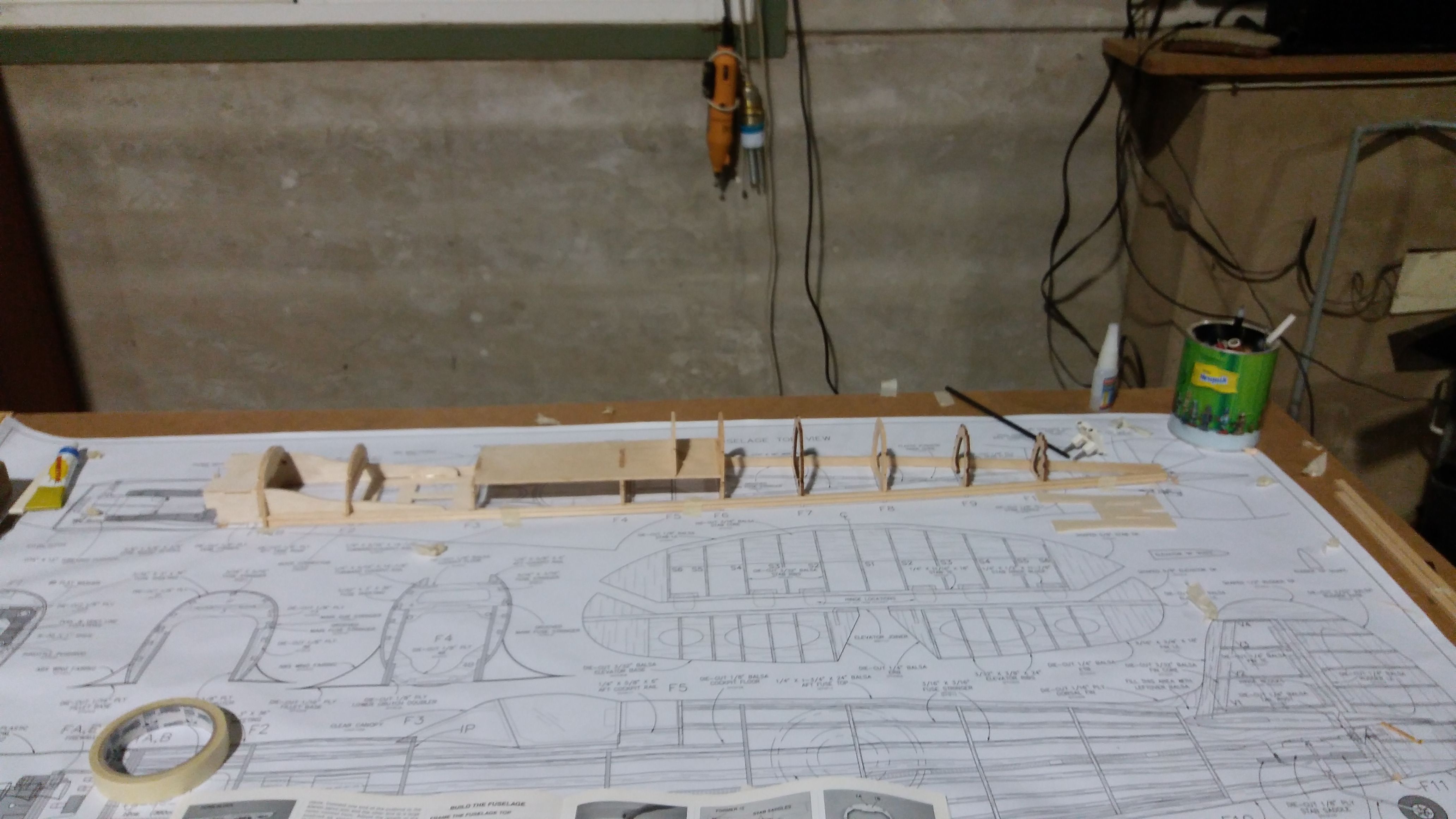

Pues lo dicho voy a empezar con un proyecto montar el kit spirfire de topflite si alguien lo ha hecho no dude en comentar cosas para eso esta el pos le quiero poner un asp 91 4 t con una cuatripala pero no encuentro ninguna esa es mi primera duda y la segunda es como pintarlo si sobre la madera aplicando algún producto o con oraltex y pintar encima os dejo unas fotos de como tiene que quedar antes de pintarlo, ya iré subiendo fotos de como va avanzando tengo previsto comenzar el sábado , saludos .

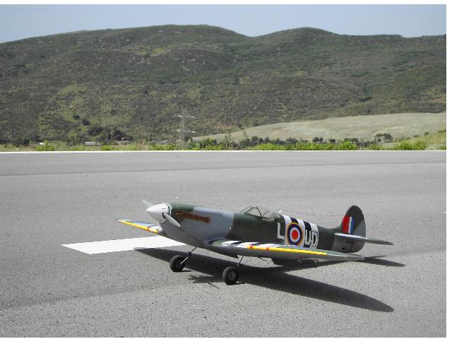

Pues yo lo hice y es muy maqueta, aunque costaba volarlo a veces, no te podias fiar mucho.Hay que hacerlo lo más ligero posible, sobre todo el estabilizador y timón, ya que siempre hay que poner plomo delante, cuanto menos mejor.Le puedes poner retráctil pero sube el peso ...
.Para ahorrar peso lo mejor es termorretráctil, de lejos queda bien, yo lo hice en solartex y pintado con rulo, y aerógrafo, un currazo.De pintar directamente sobre madera ni flores,otra cosa es enfibrarlo y pintarlo, pero no te aconsejo pues hay que ser casi carrocero (lo he hecho y es muy engorroso).
.El motor lo tenia con un ASP61 creo e iba bien, un 91 4T no creo que vaya mal, corre mucho y hay que entrar con flaps la mayoria de las veces, tienes que saber bastante bien volar para manejarlo.

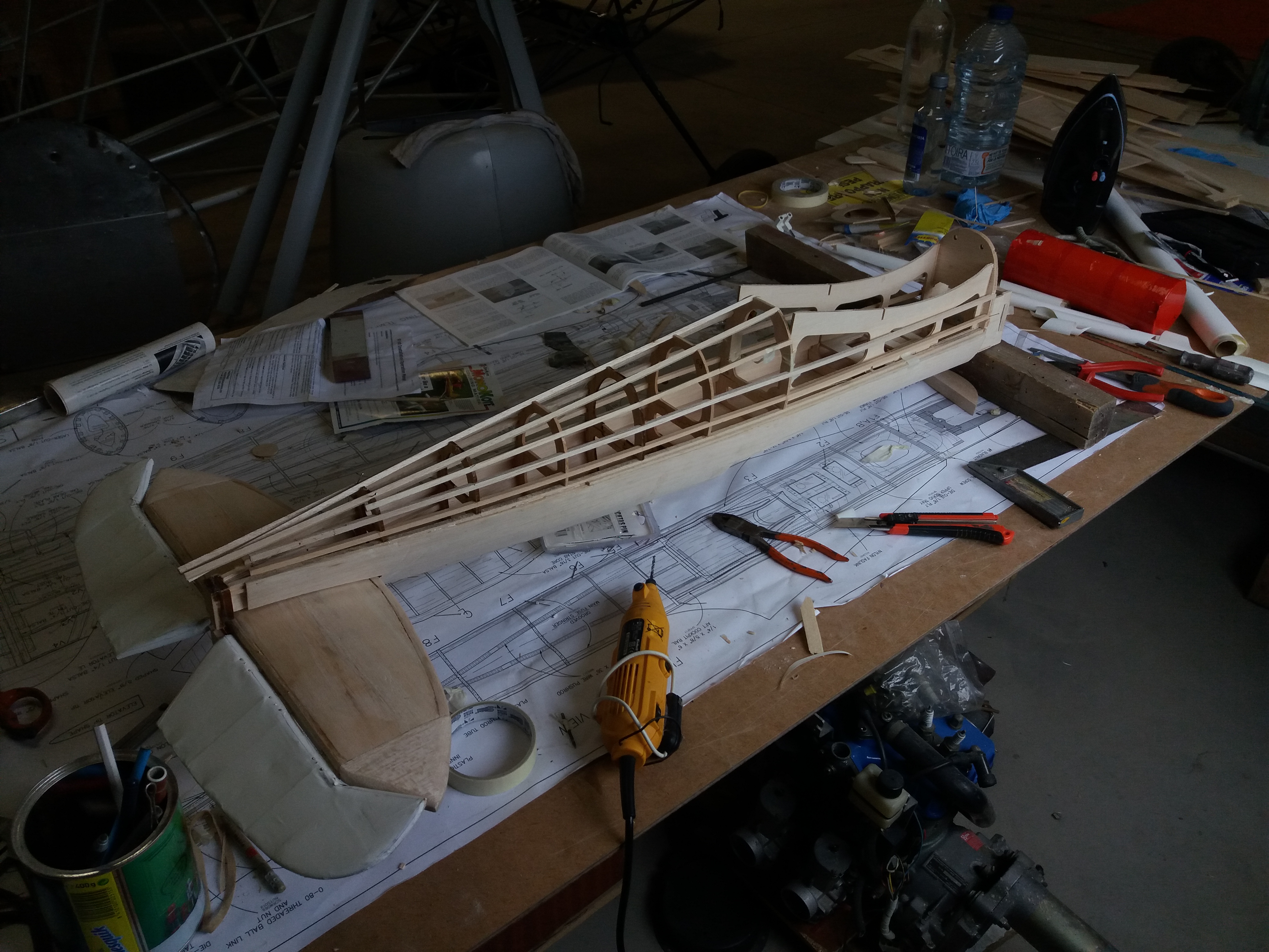

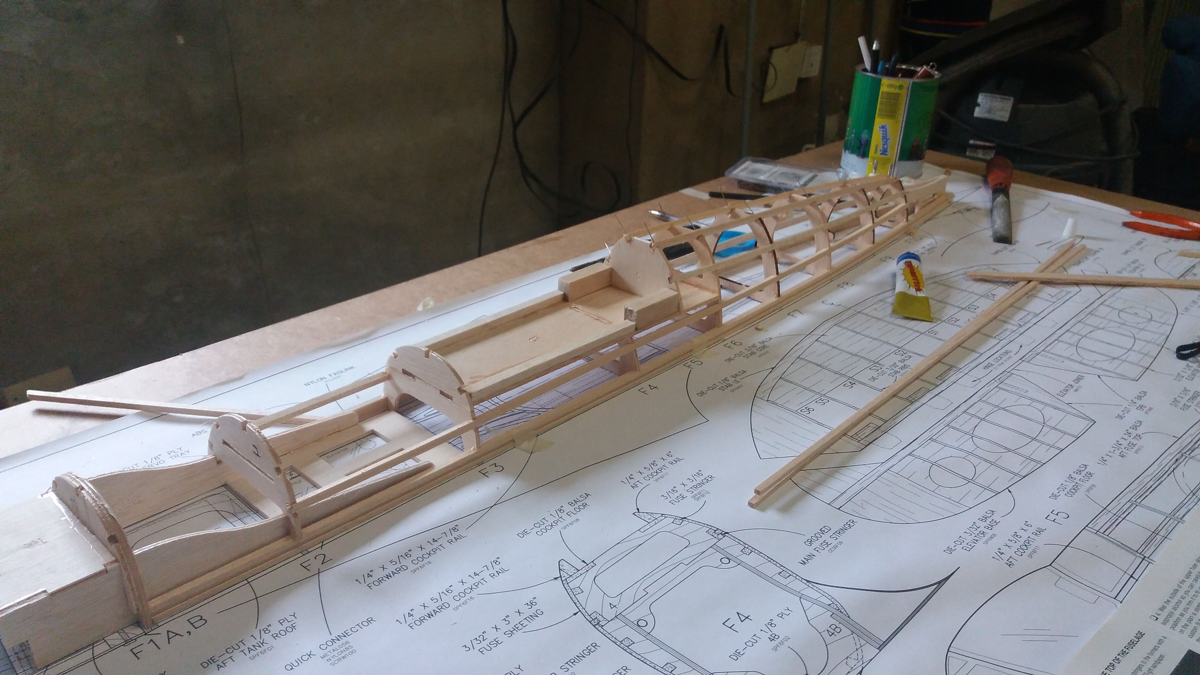

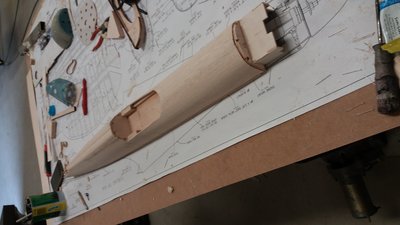

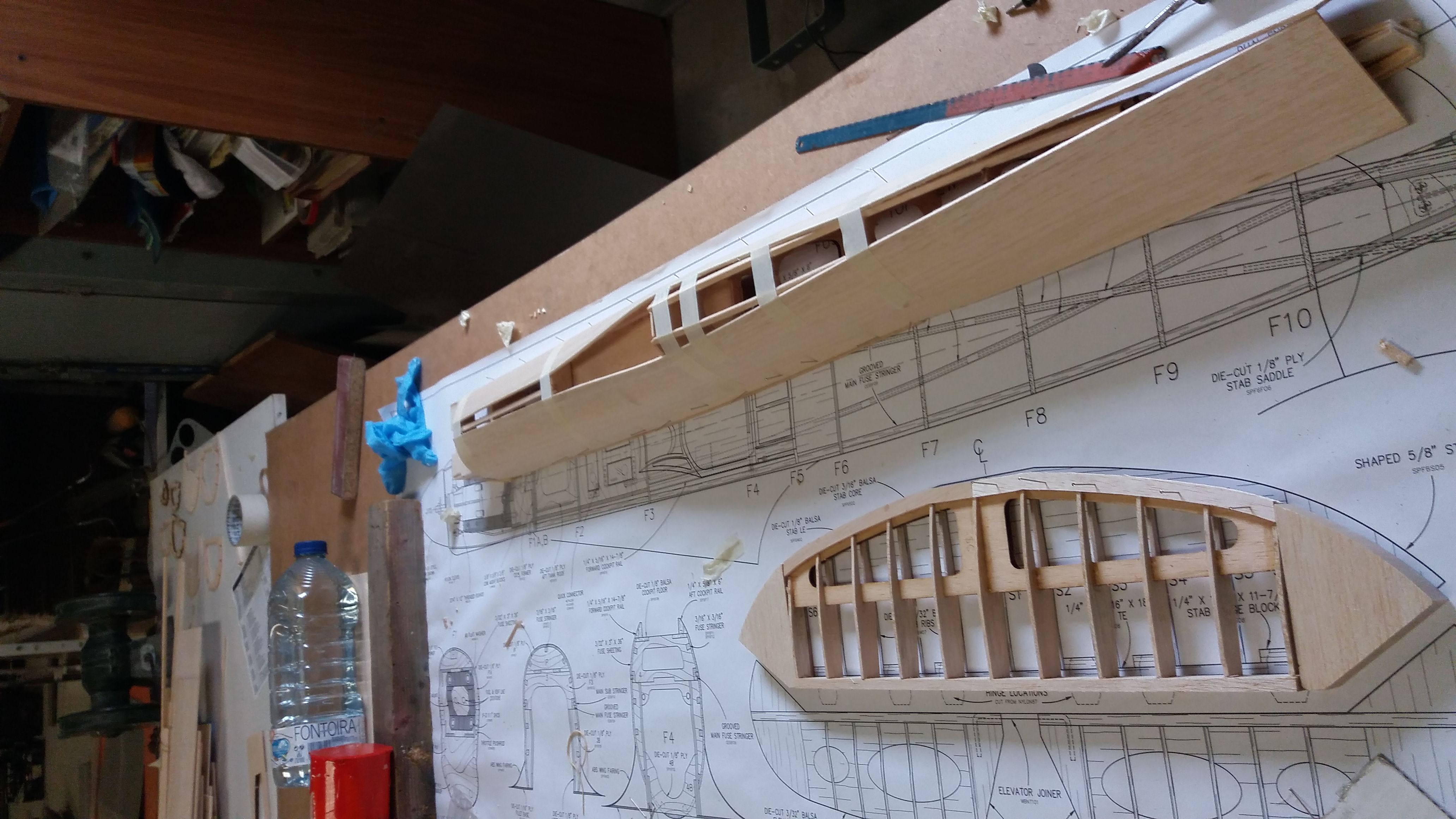

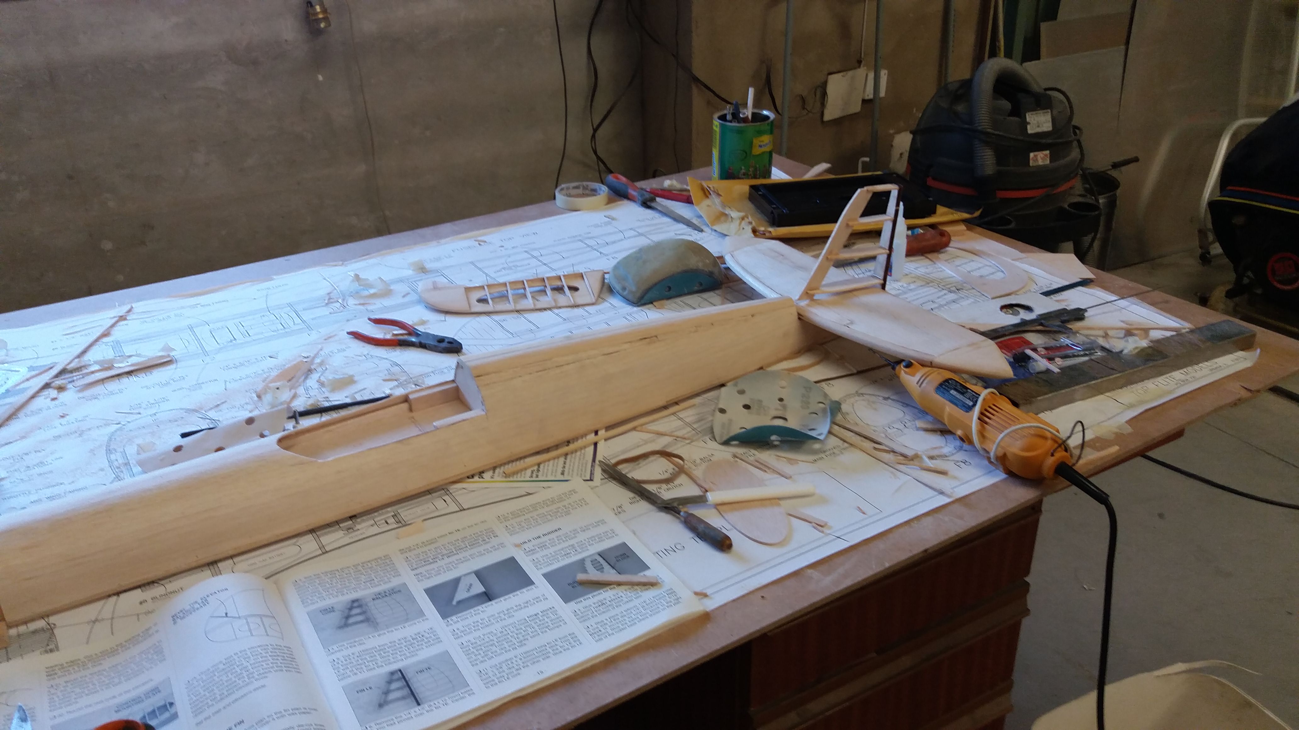

tengo un rrollo de oratex mi idea era entelarlo con eso y pintarlo a pistola el mio es el kit nuevo creo que ya tenia correjido el problema del peso en la cola gracias dime que te parece la ideatengo pensado ponerle el tren retractil se lo voy a poner electrico ,dejo unas fotos de lo q he hecho ayer por la tarde y esta mañana saludos .

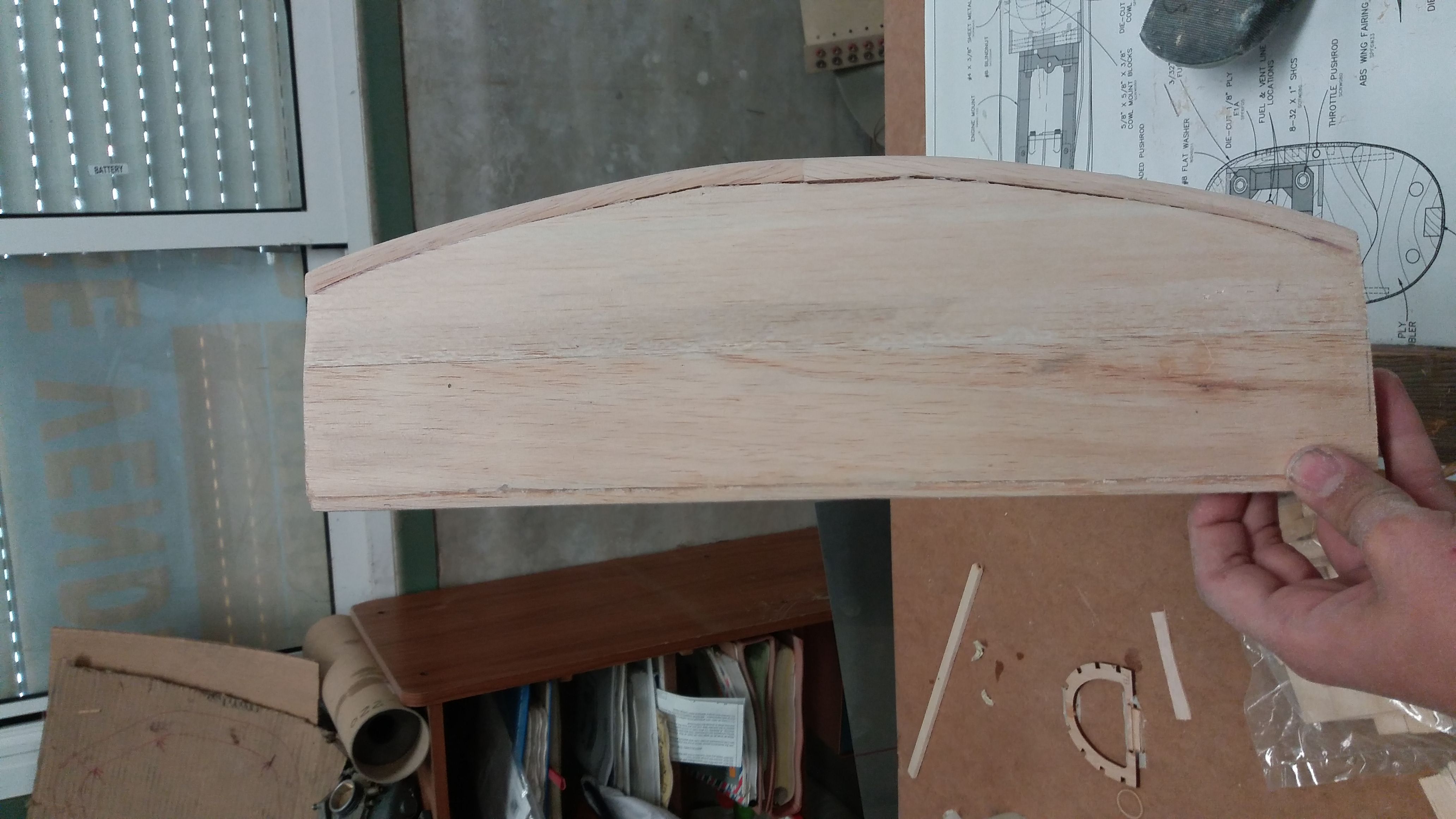

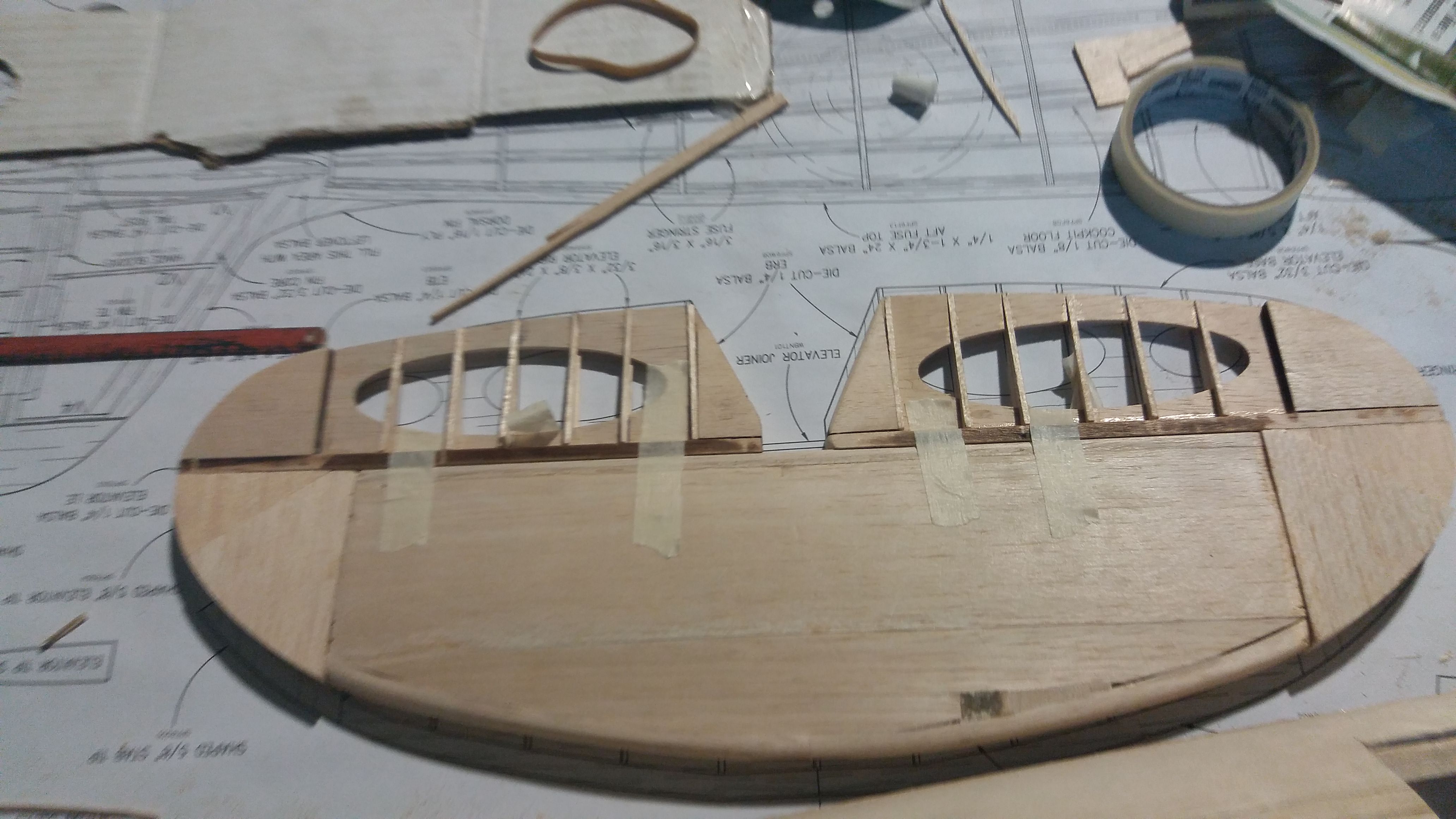

.Si tienen que venir, son las S para el estabilizador y las V para el timón de dirección .Parece que solo hace falta hacer a mano los triángulos de las superficies móviles del estabilizador (paso 11).

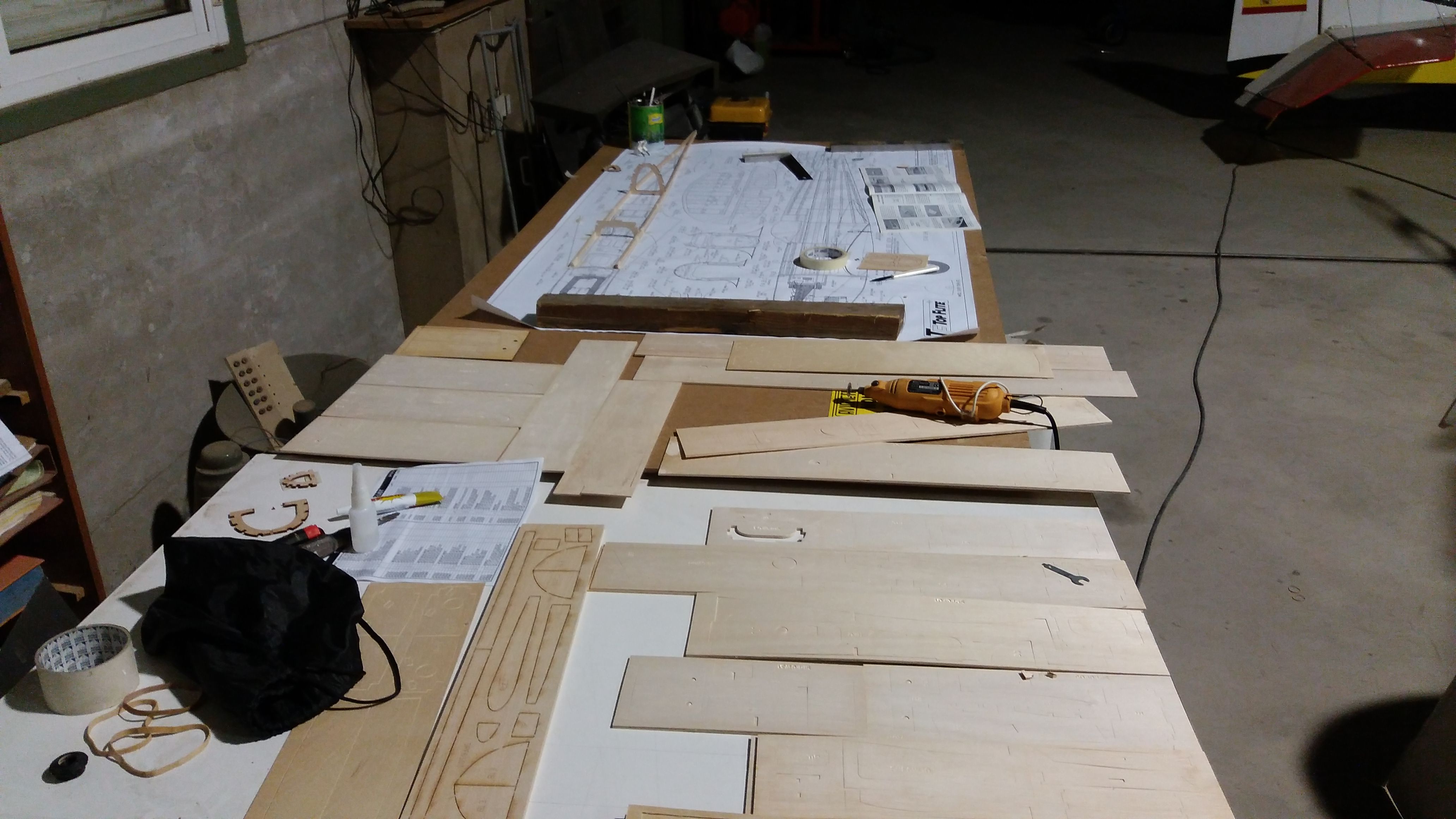

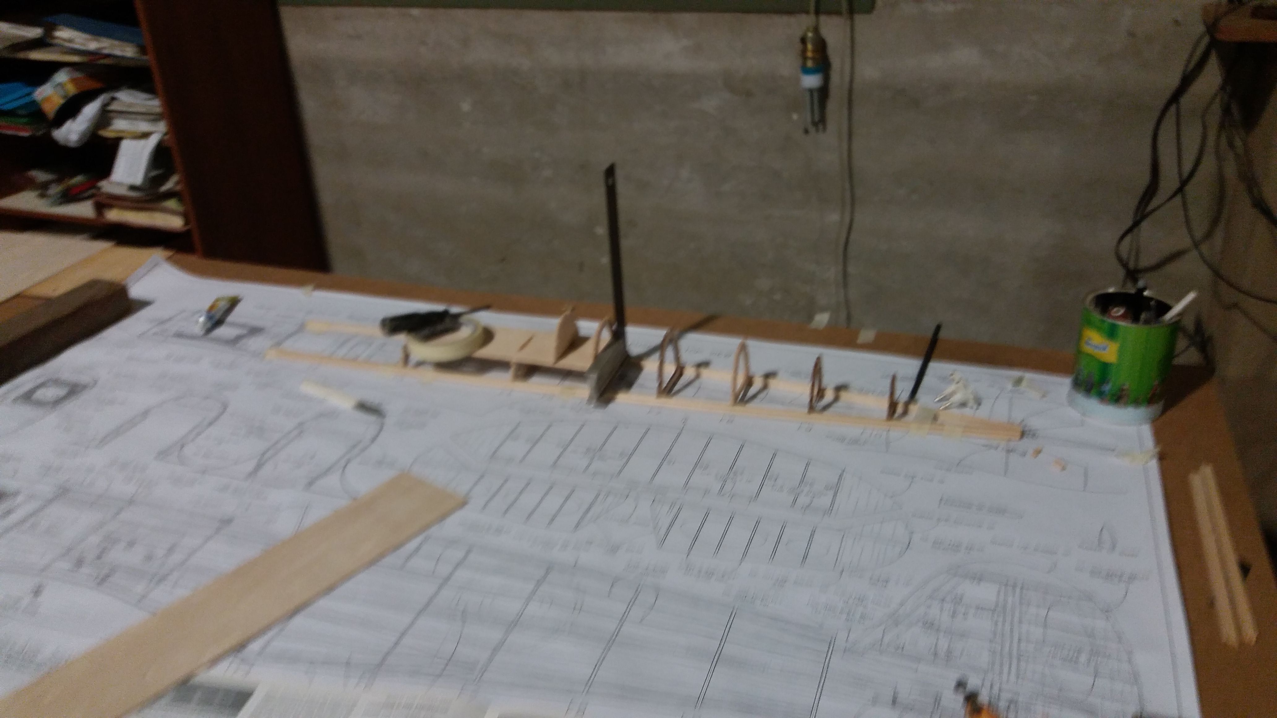

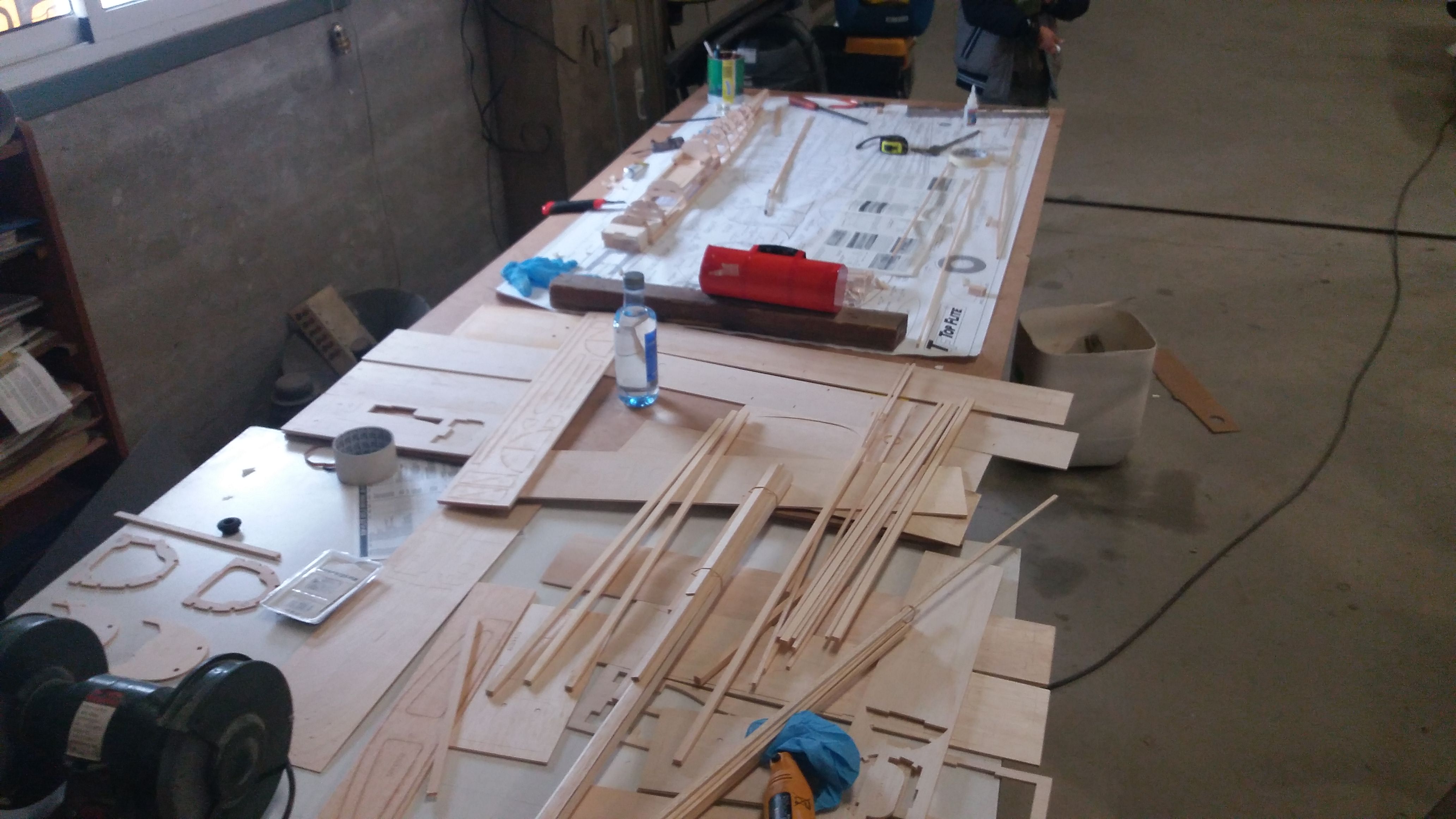

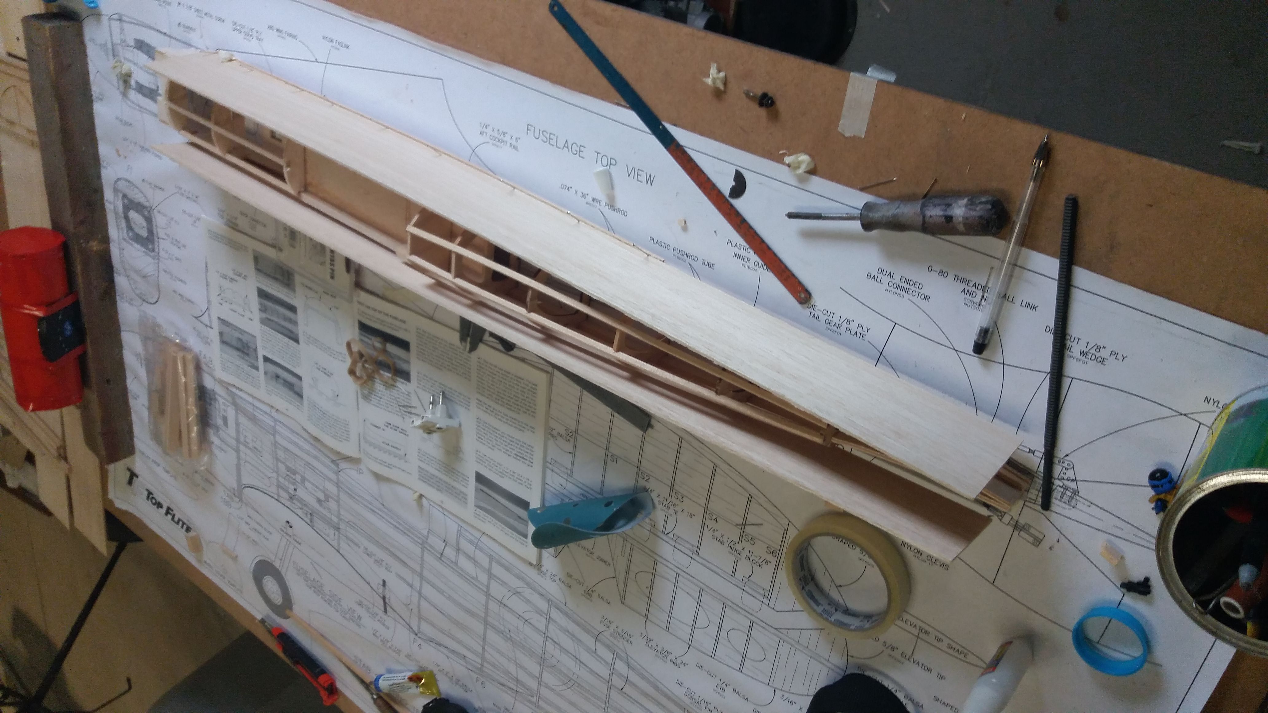

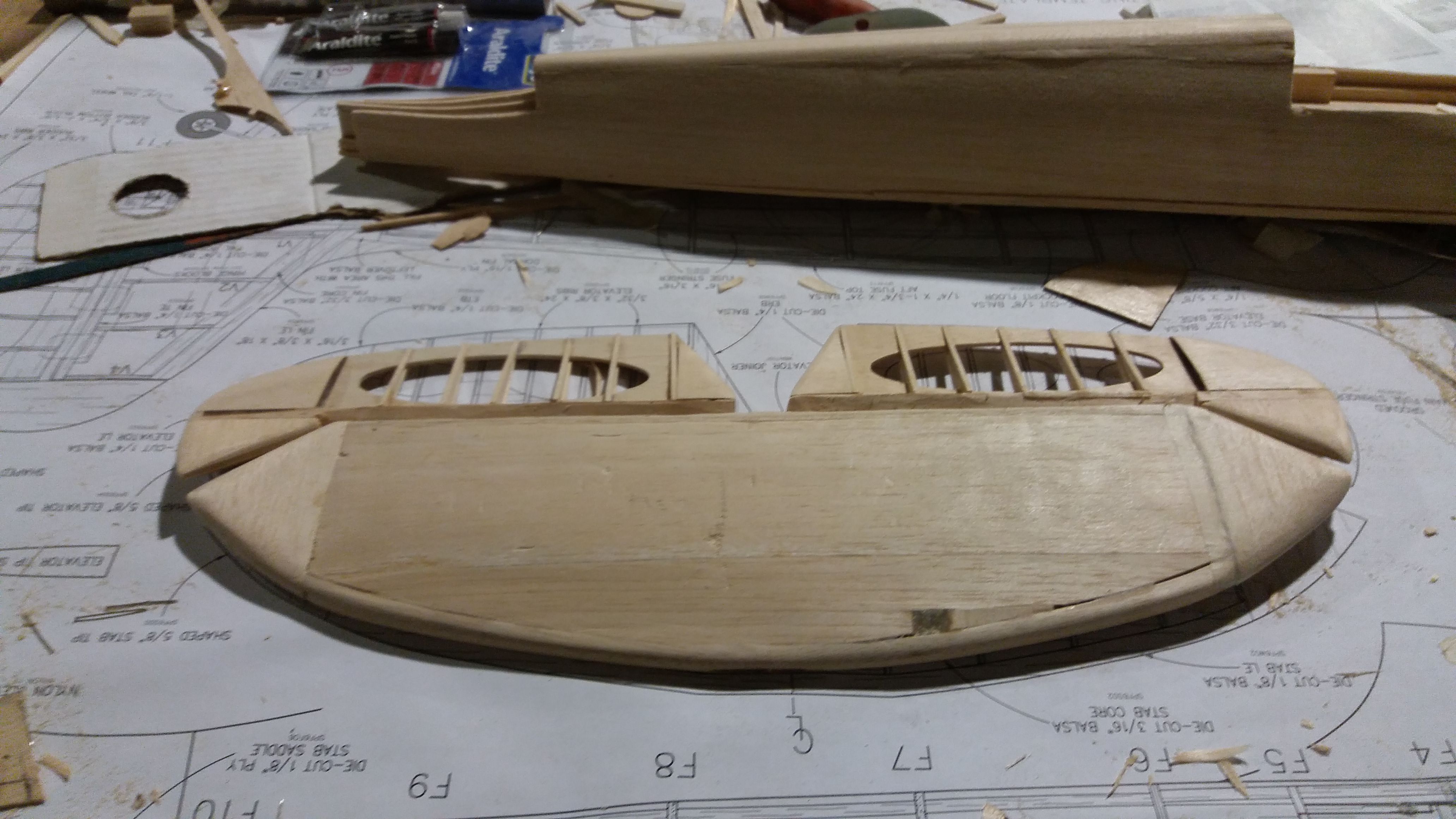

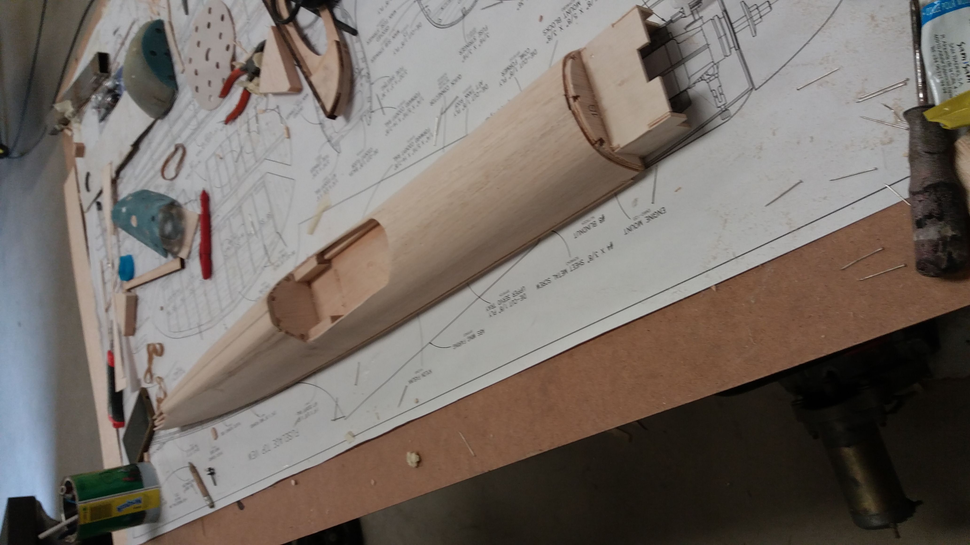

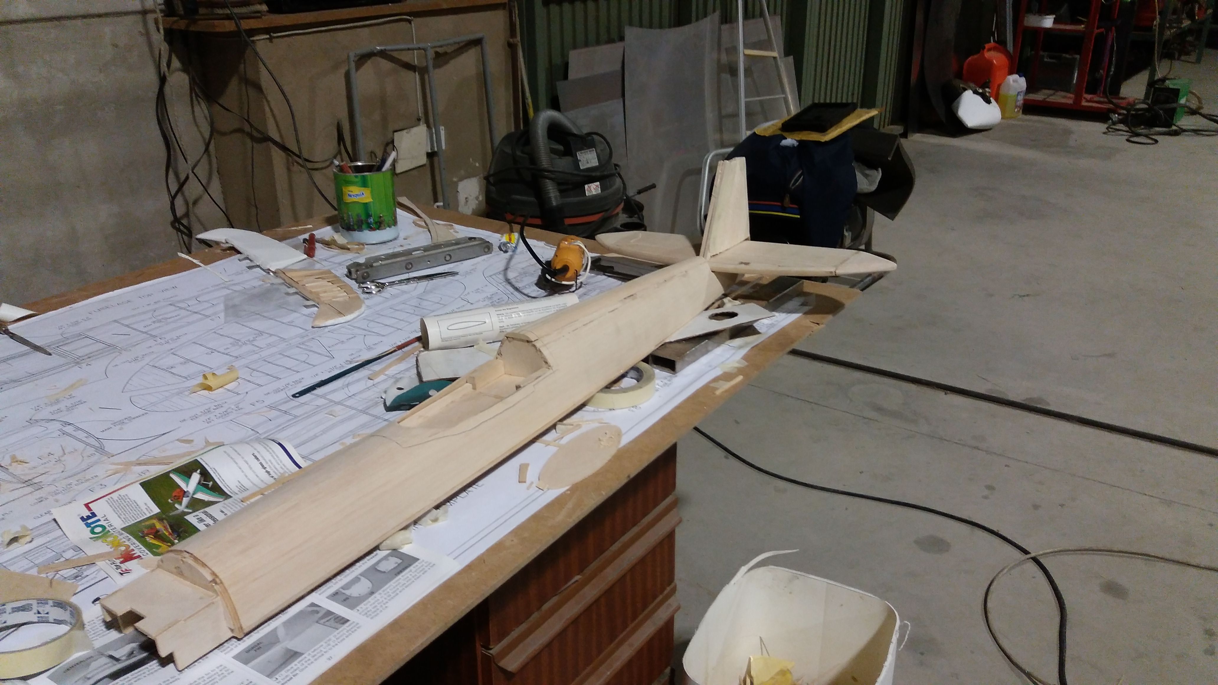

el avion sigue adelante pero no he podido colgar fotos ya estan los timones pegados y profundidades mobiles acopladas y hoy al venirme he dejado secando las cuadernas de la parte de debajo del fuselaje ya colgare fotos

Los triángulos de las partes móviles creo que se hacen a medida:
❏5. Corte el las costillas del timón con dos palos de balsa 3/32 "x 3/8" x 24"(2.4 x 9.5 x 610 mm) y un 3/32" x 1/2 "x 12" [2.4 x 12.7 x 305 mm] palo de balsa (para las costillas de timón inferior dos en cada lado) y gluethem a la base del timón
