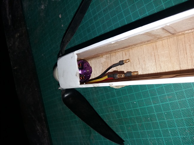

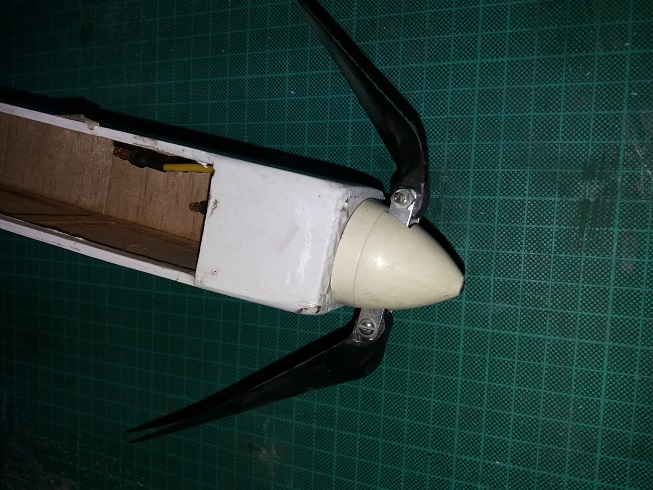

Exactamente como lo has mencionado. Se debe remover el cono de nariz y sustituirlo por una cuaderna parallamas con los angulos para contrarrestar el torque y la tendencia a trepar. Unos 2 grados a la derecha y otros 2 hacia abajo son un buen punto de partida. Adjunto unas fotos de un modelo con el motor instalado de la manera que te he sugerido.

Gonzalo Muñoz una imagen vale mas que mil palabras gracias , me ha sido de mucha utilidad para situarme . ahora lo que voy a hacer es medir la cuaderna y me decis que motor puedo colocar en ella para que pueda con el velero y que entre dentro de la estructura , ya vere como acoplo la capota al tenerla que acortar y demas tema cirujano
