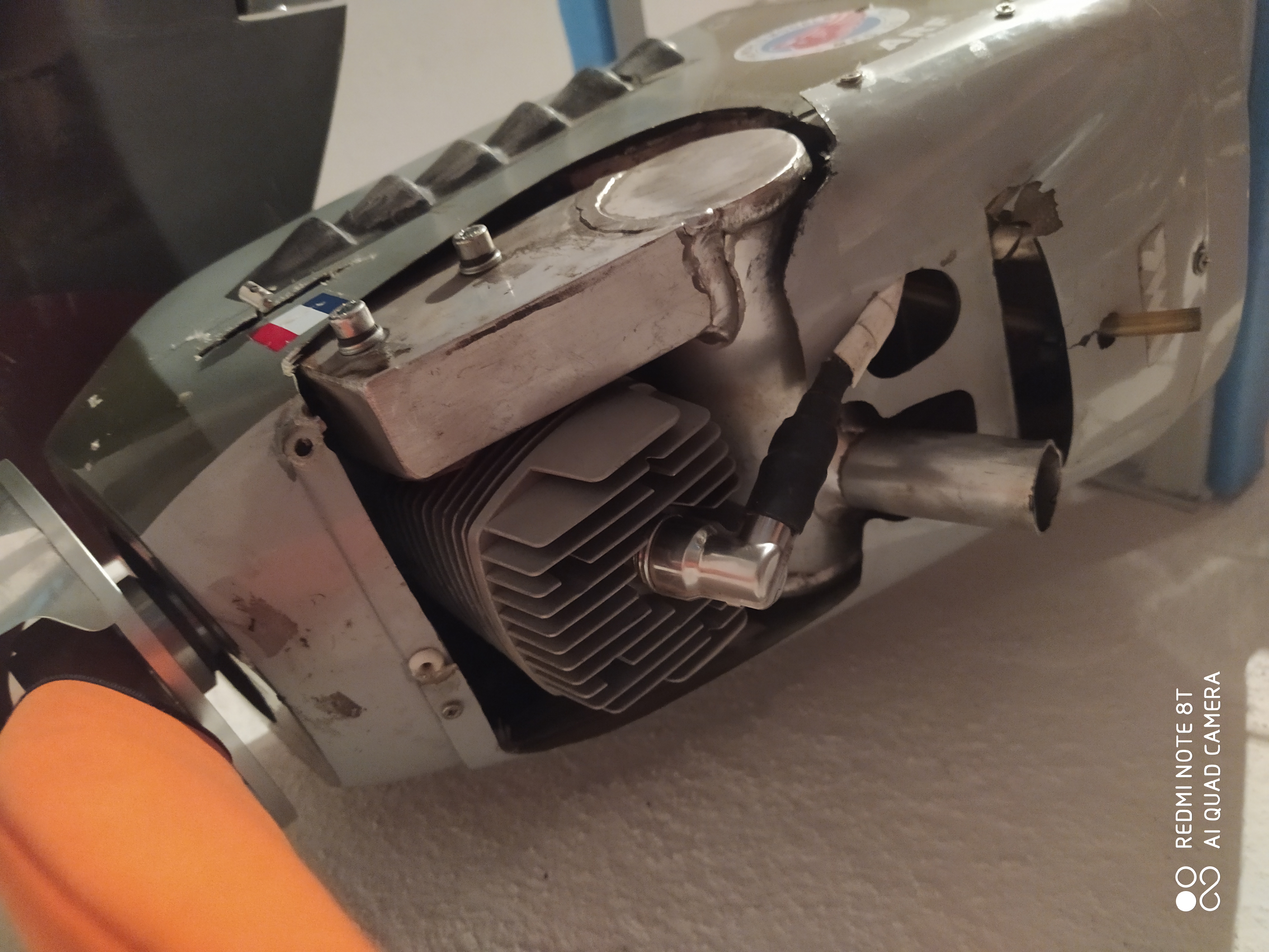

jordifg escribió: ↑
Jue, 16 Abr 2020 0:34
Cuando pueda subo una foto del interior del fuselaje y se verá mejor la distribución de la electrónica.
Por ciento, creo que ese motor era glow y lo has convertido a gasolina.
Donde has encontrado el kit de conversión? Has probado sin bomba de gasolina?
Por Black Hawk
#1404957
jordifg escribió: ↑
Me he vuelto a fijar y veo que es un carburador glow. He convertido varios glow a gasolina pero cambiando carburador y con cdi. No se que técnica has usado

Ya lo puse antes el peso total del avión, en total me hace 7750grms y no voy pasado de peso, es lo que pesa con todo, el fabricante miente cuando dice ese peso, pq 5 kgrms ya pesa el avión solo sin nada :roll: Si es un motor glow con encendido electrónico lo pille aquí:
https://www.morrisminimotors.com/conver ... 80a-4.html
Compre todo el kit pero el carburador Walbro no lo puse, pues continua funcionando con glow, así que dejé el original Saito

Entonces la bujia que usas es de filamento. La del kit es de electrodo?
Ese motor de serie con glow funciona muy bien. Que has conseguido mejorar con el kit?

La bujia es de electrodo o de gasolina concretamente esta:
https://www.morrisminimotors.com/rcexl- ... -3019.html
Es bujía de gasolina pero con la rosca de una de glow, y así no hay que hacer inventos para colocar esta. Lo que se consigue es un mejor rendimiento del motor, el ralentí también funciona mucho mejor pues no hay problema de enfriar la bujia por exceso de combustible y este que se pare, y lo más importante el Nitro, evitas que se corroe el motor por dentro por un mal nitro o defctuoso, y lo más importante es el bolsillo :D Ya que no necesitas Nitro y te ahorras un pastizal en los vuelos :D

Y porqué no has utilizado todo el kit con carburador y hacerlo funcionar con gasolina? Además mas barato el combustible y ensucia menos
Por jordifg
#1405015
Pues pq con gasolina tira menos el motor y por eso funciona con glow, y por ser una cilindrada pequeña. Yo muevo una 18x8 a 7000 rpm y es un 30 c.c. . Un OS 40 GT de gasolina mueve una 18x10, mas o menos anda la cosa asì :D
Cuando tienes que hacer funcionar un glow con gasolina, tienes que llevar aceite mínimo al 6% o 8% si no lo haces así puedes gripar la biela. Recuerda que los glow llevan bielas con casquillos, y los gasolina las bielas son de cojinetes de agujas.
