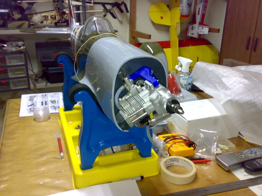

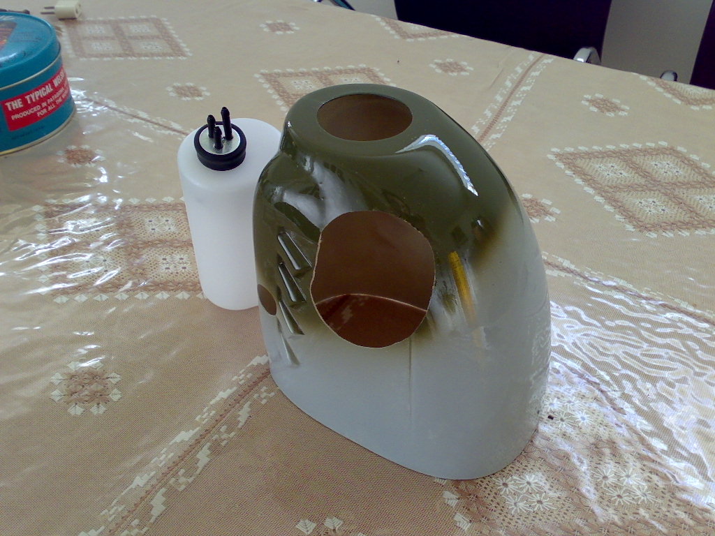

El servo hitec asegurate que sea para tren retractil, es el HS-75, vas a necesitar tambien una valvula de llenado de combustible ya que el Cowl tapa casi todo. El resto ; ruedas, bancada, spinner, tornilleria, pushrods, etc etc viene todo en el Kit. Ah! por supuesto epoxi
y un buen motor.
Yo todavia estoy pensando como resolver la salida del escape, ya que hay 2 opciones, y ademas donde poner la manguera de llenado de combustible (el tanque viene con 3 salidas: 1 para llenado, otra al carburador y la ultima al silenciador). Vas a necesitar tambien un buen dremel o mucha paciencia para hacer los recortes en el cowl para que quede bien refrigerado el motor sin perder estetica. Ten en cuenta que todo esto no esta explicado en el manual.
