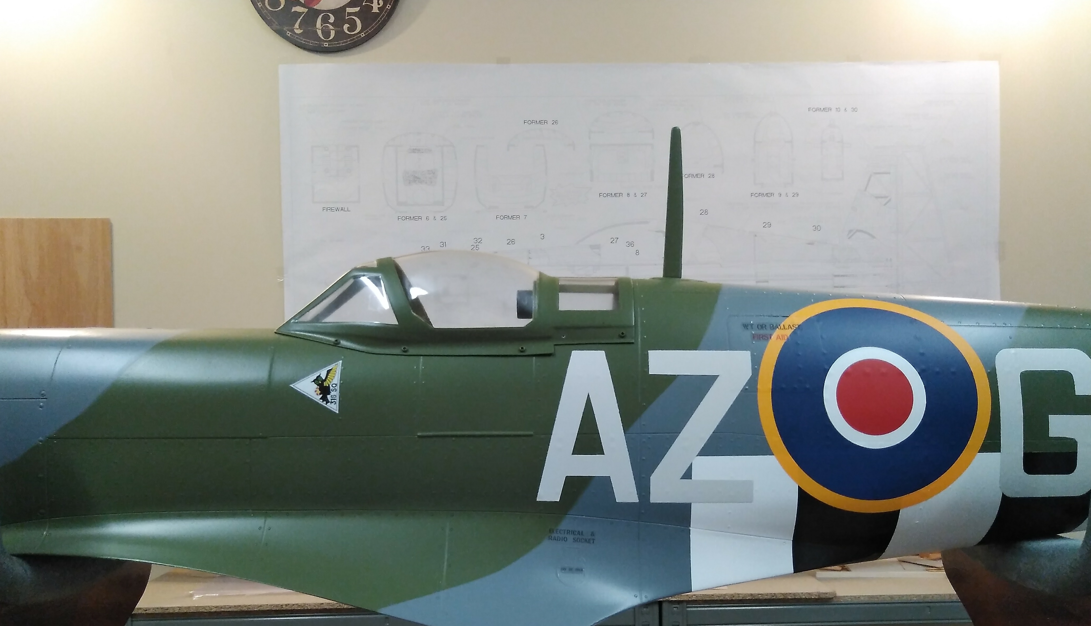

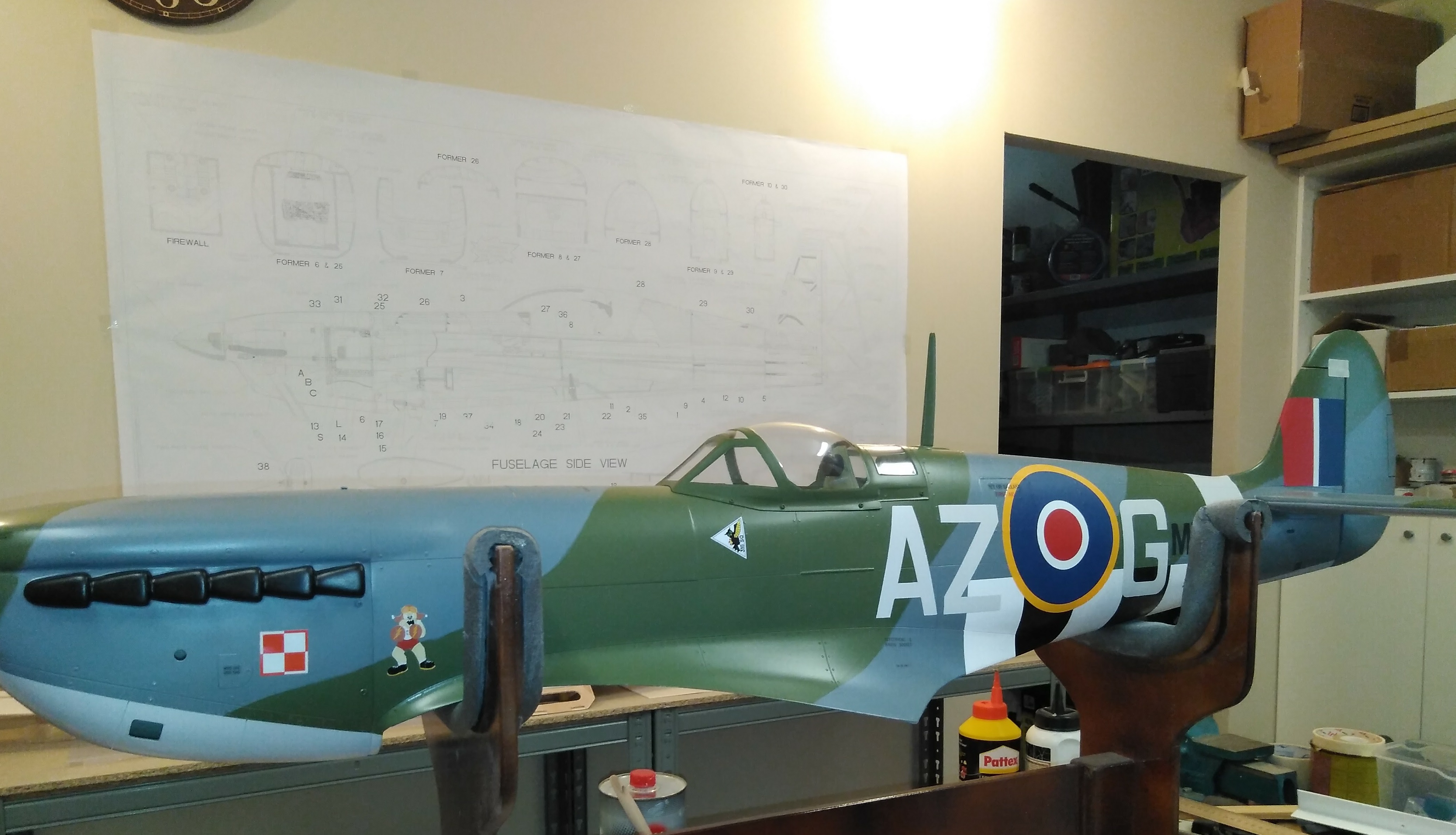

Hawk69 escribió: ↑
Lun, 11 Sep 2017 3:06
Hola David. Buen trabajo, se ve estupendo, enhorabuena.
Yo estoy terminándolo también, pero lo he construido a partir de sólo el Manual, por lo que no quedará tan bien (no tengo ni las pegatinas). Le he hecho el panelado y voy a liarme con los remaches, a ver si me salen.
Te quería preguntar sobre el tema de la pintura, ¿qué pintura has utilizado?. Yo quiero buscar alguna que no sea cara, porque las klasskote me parece que deben ser muy caras.
Voy a intentar subir con tu permiso alguna foto.
Hola Hawk69...se te queda de PM ese panelado :), buen trabajo .
Utilicé pintura acrilica para aerografo Vallejo model air. Para un modelo de este tamaño no deberías usar mas de tres botecitos de 17ml de cada color. A razon de unos 2,20€ aproximadamente cada uno. Añadi tambien diluyente especifico para estas pinturas...ralentizan el secado y quedará de lujo despues. Cuenta con la laca de poliuretano de dos componentes que en mi caso costó unos 21 € y si no recuerdo mal, te da para unos 750ml ya catalizada... mas que suficiente. Tambien tendrás que añadir diluyente para este tipo de laca (poliuretanico).
Pd: no te preocupes demasiado por los adhesivos. Con unas mascaras para despues pintar, puede que los resultados sean hasta mejores :wink: ...poner los adhesivos, en algunas ocasiones se convierte en un dolor de cabeza.
Un Saludo.
