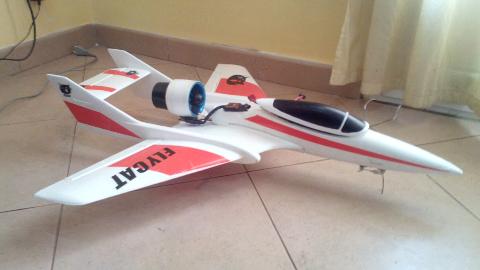

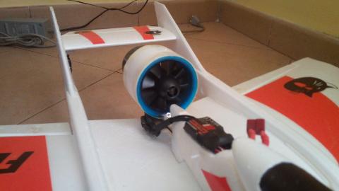

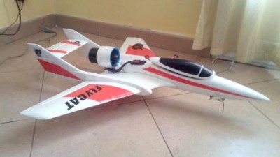

Hola compi.
Has estado liadillo veo,es normal que te haya costado un poco meter las edf
Y te a quedadp todo bien colocadito,excepto los cables comp bien dices que es un poco follon.
Te aconsejo que intentes pasar los cables por encima de la turbina(es decir dando la vuelta sobre ella misma,guiandolos al centro,seguramente con los cables en el flujo de aire perderas mucha potencia por culpa de las turbulencias,y no trabajara al 100%
Si te sobra cable,que sobrara al guiarlos por otro lado,no hay ningún problema por acortar un poco los trifásicos.
En todo caso si seria un problema añadir mas cable,provocaría caídas de tensión.
Pero en acortar no pasa nada.
Es bastante importante que la salida de aire de la Edf quede libre y sin nada por medio para que trabaje bien y no pierda potencia de impulsión.
Quizás los conectores del motor te molestaran para colocarlo bien,suelen ser muy rígidos y no se suelen doblar.
Puedes eliminar los conectores y soldar con estaño los trifásicos a las edf,te sera mucho mas fácil recolocar los cables
