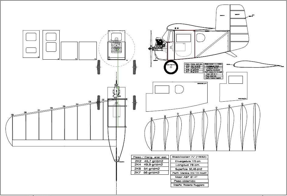

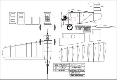

Les presento un nuevo proyecto, es este extraño ejemplar de ala volante de 1933. El nombre "Stabiloplan" alude a un "avión estable" según su diseñador, el rumano Philip Mihail y -aunque parezca extraño- los pocos comentarios que aparecen de él de esta época aluden a un avión con gran estabilidad.
He hecho un plano inicial -como para empezar a trabajar- en DesignCad para un .61 4T. con una envergadura de 170 cm. y un peso aproximado de 2.400 grs. No voy a utilizar el perfil original y usaré un perfil reflex autoestable Marske XM-1D modificado.
Es una semi-escala con algunas concesiones para simplificar/acelerar la construcción.
El ala tiene bastante wash-out en las puntas para hacerlo más estable y voy a utilizar largueros de balsa y PVC para aligerar peso.
A medida que lo vaya construyendo, agregaré más detalles en el plano. Saludos.

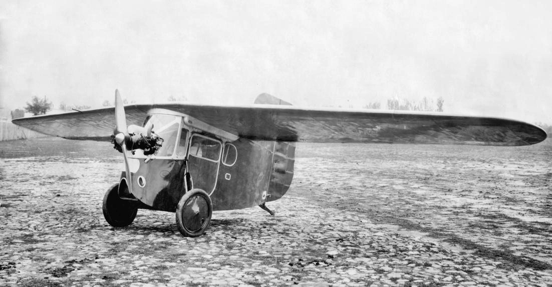

Curioso aparato el stabiloplan! Me da la impresión que tiene diedro negativo, puede ser?
Tiene pinta de ser muy estable por la superficie alar y si encima lo vas a aligerar más que más.
#1046826
Hola, en realidad el perfil se afina un poco por arriba y da la impresión de diedro negativo pero -en realidad- es plana aunque es verdad que en algunas fotos parece negativo. La idea es hacerlo muy liviano para tener una carga alar de aprox. 45 gr/dm2. Saludos
