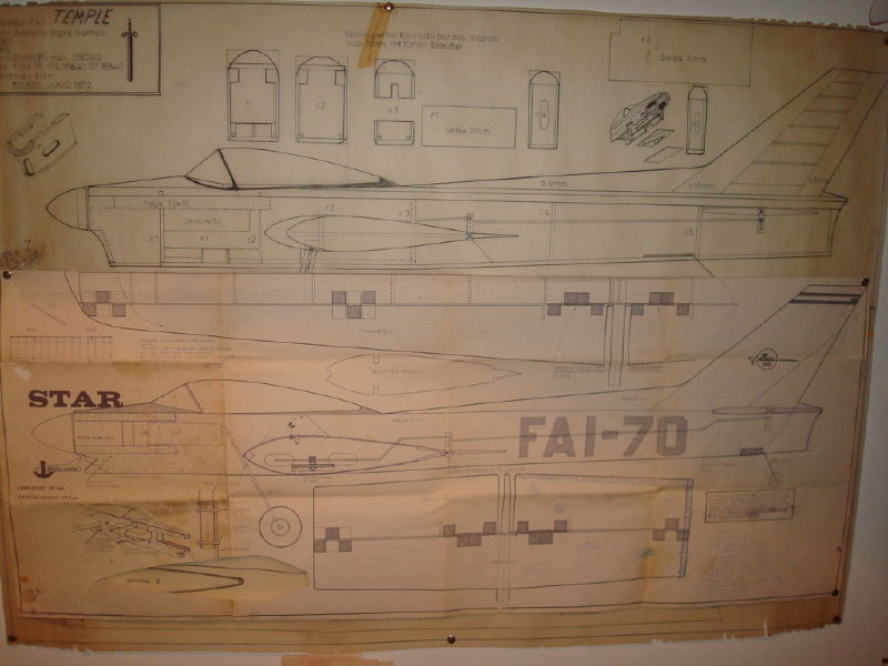

Hola, estoy terminando un Star de vc , de plano y en este no viene donde va el centro de gravedad , alguien podría decirme algo ?

Hola, hace mucho que tuve uno, pero no me acuerdo donde esta en concreto el CG,, he mirado en Hippocket,
http://www.hippocketaeronautics.com/hpa ... ge_id=5553
y en el plano que esta ahi subido tampoco aperece marcado, siguiendo un poco la 'logica' de construccion, ves que la rueda queda situada debajo del ala, si normalmente se le suele situar a unos 12º a 15º adelantada al CG, este deberai estar aproximadamente el los largueros del ala, yo probaria uan situacion un poco mas adelantada y luego ya la iras atrasando segun te encuentres mas comodo de vuelo ...
lo que si me acuerdo es la cantidad de veces que tuve que enderezar el tren a causa de mis 'aporrizajes' .... al final acababa tocando el fuse y algune vez incluso el ala :oops:
saludos y suerte con el estreno :wink:

:P :P Hola, Pepe y Jefe sukoi.
Parece ser que en su momento avía dos versiones de los planos, mirar esta foto... :roll: :roll: en ella se ve lo que comentáis, en uno no viene indicado el C.G Y en el otro si, y su situación es un pelin por delante de lo que digamos es la viga que forman los listones de 5x 10 central del Ala , que unen las costillas.

Hola Tio Juan, el plano de arriba no es del STAR, el de abajo creo que era el que vendian de MODELHOB, aparte de los que venian en los kits, creo que tengo una copia .... pero debajo de :shock: :shock: :shock: :shock: ni se sabe que puedo tener :evil: :oops: :lol: :lol: :lol:
el plano de arriba tiene mucho parecido pero fuselaje de tipo cajon ... ya me gustaria saber medidas de maderas, etc...
EDITADO. aparte de que parece que tiene el plano de ala en flecha ( menor tamaño de la costilla se punta del ala que la de raiz )

Vamos a ver..
El Star es el Star y el Temple es el Temple.
Son dos modelos distintos . Es mas, el plano del Temple nunca se comercializo.
El temple es un modelo diseño de Antonio Rodriguez . Piloto de F2B con gran esperiencia , varias veces campeón de España de la especialidad y con numerosas participaciones en campeonatos europeos y mundiales. Antonio actialmente está en el Club tajo de Aeromodelismo de Toledo.
Bueno , en cuanto al centro de gravedad del estar puedes situarlo a la altura de los largueros del ala o ligeramente más adelantado si lo quieres más dócil en vuelo.
Deberiamos tener en cuenta que los que hemos volado F2B construimos nuestros modelos y muchas veces jamas publicamos los planos y nuestros modelos , por lo general no se comercializan. Yo mismo he diseñado y construido 16 modelos de F2B y de ninguno se ha publicado el plano.
El Temple es un modelo de hace la friolera de 44 años. En esa epoca Antonio comenzaba en F2B y al diseñar el Temple seguro que tuvo influencia de el modelo de Modelhob.
Pero repito Modelhob no tenia dos versiones del Star.

Bueno no me presentare, por que soy usuario desde hace mucccho pero que muchooo tiempo de este foro, si decir que la foto donde estan superpuestos el STAR y EL TEMPLE corresponde a mi taller cuando con motivo del encuentro de MODELHOB decidí
43 o 44 años más tarde hacerme otro STAR y reverdeció en mi el deseo de volarlo y disfrutarlo de nuevo.
Has sido muy bien aconsejado el Cde G del STAR funciona bastante bien en el punto de máximo grosor del perfil pero inicialmente si no eres muy veterano en rizos, invertidos y ochos; el ponerlo un centímetro o centímetro y medio por delante.
La eleccion del motor es muy importante ya que un FOX 35 con silenciador no pesa lo mismo que un MERCO la longitud de cable es muy importante 18,60 m esta bien pero hay un importante parametro y es el tiempo por vuelta para un STAR prueba de inicio con 4.9 segundos vuelta y suerte

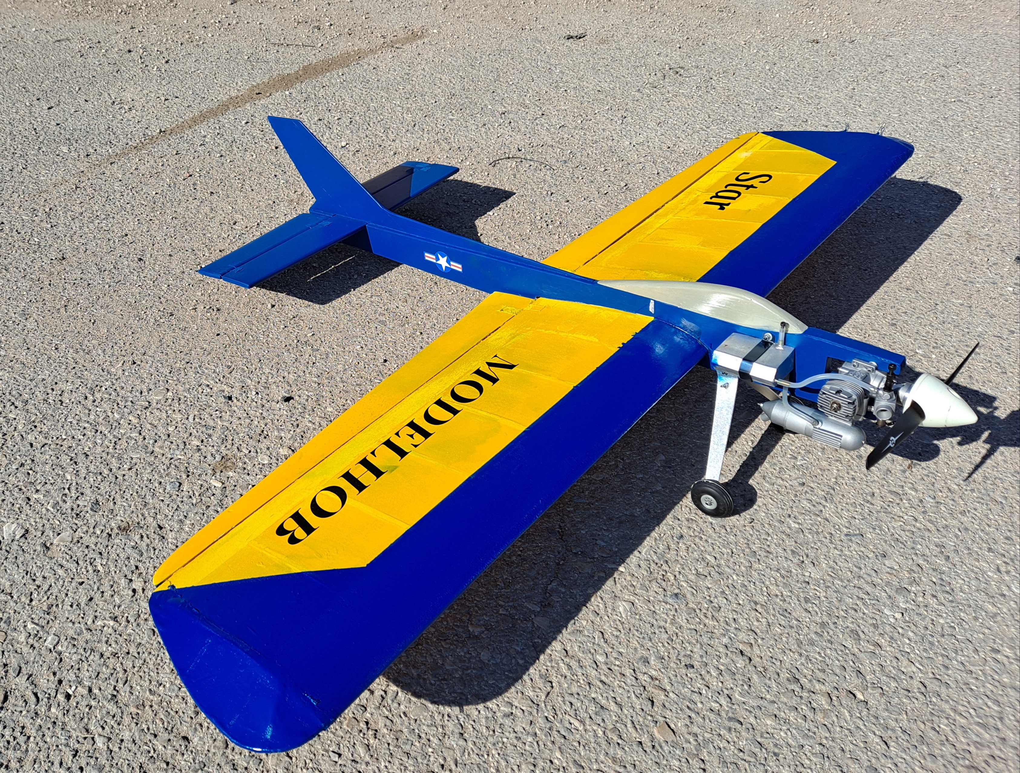

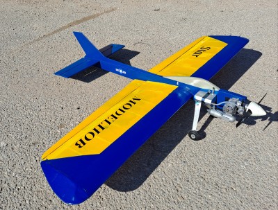

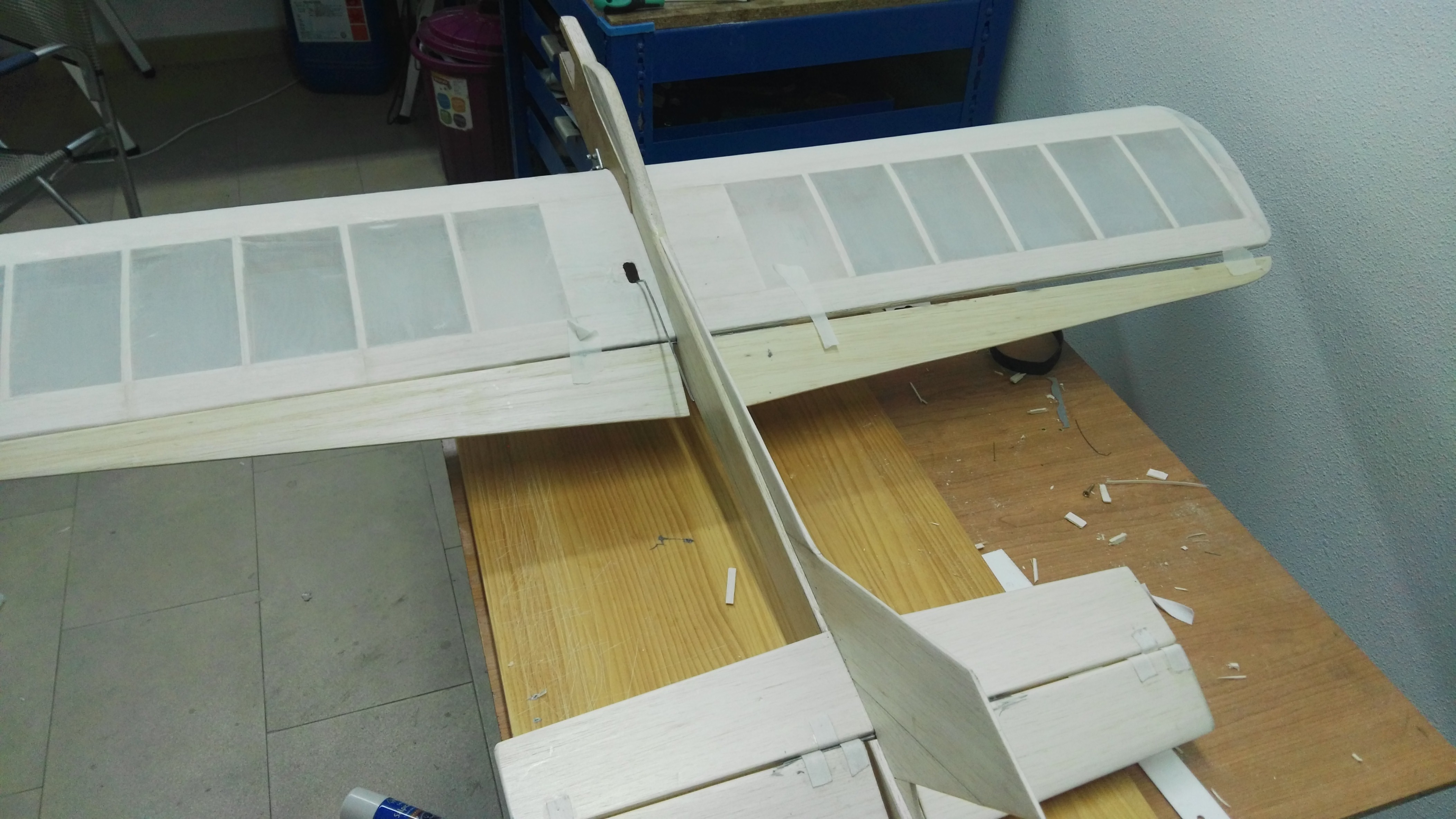

Bueno, pues por fin tengo terminado mi STAR de MODELHOB, ante todo mis mas sincero agradecimiento al señor Cardin por proporcionarme el plano esperando a estrenarlo este proximo finde.
la unica duda que me cabe es que he realizado las dos semialas iguales y no se como puede afectar al vuelo pues en el plano la izquierda es mas corta.

PEPEYECLA escribió: ↑
Jue, 19 Oct 2017 17:24
Se supone que el ala interior tiene que ser un poco más grande para compensar la mayor velocidad lineal del ala que va por fuera del círculo, y en parte para levantar el peso de los cables. Así el centro de la sustentación cae en el fuselaje. Pero a saber...

Hola a todos.
El hecho de que las dos semialas sean de igual longitud se soluciona ajustando el peso en el marginal de la exterior, prueba y que alguien verifique que en vuelo plano el ala esté paralela al suelo. En caso de que se levante hará que aumentar el contrapeso del marginal.
Es recomendable realizar la comprobación citada en todos los modelos, tanto en vuelo normal como invertido, una manera muy útil de detectar posibles alabeos en estructura o en flaps....

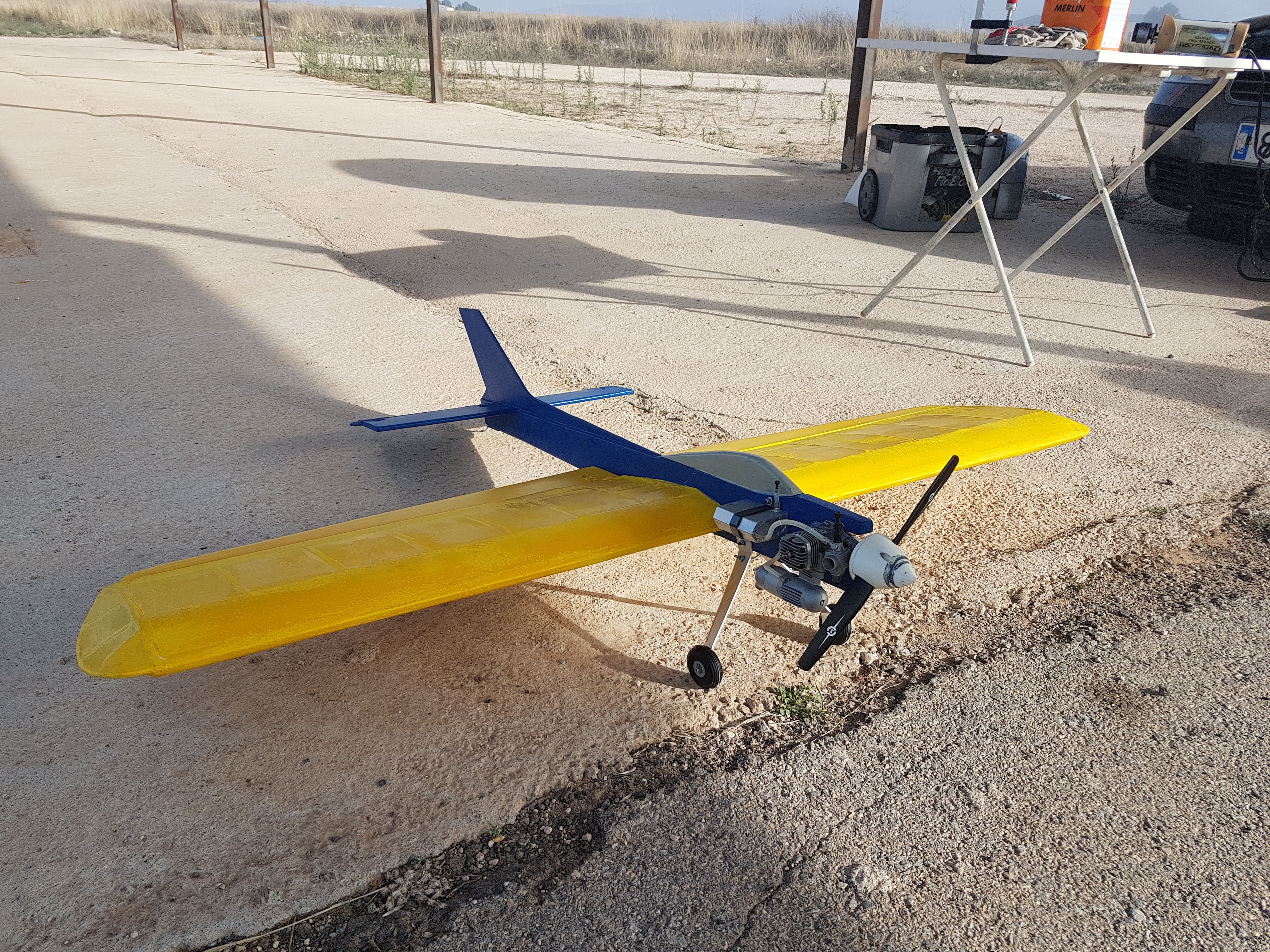

Hola,buenas a todos soy nuevo por aqui y me estreno en un foro,siguiendo el hilo del Star de Modelhob decir que tengo uno montado y el día que lo estrené me fue fatal pues el avión no obedecia,la transmisión de los flaps a la profundidad la hice con varilla de 2mm y supongo que cedia a la hora de mandar,normalmente como se hace en bichos de este tamaño,gracias
