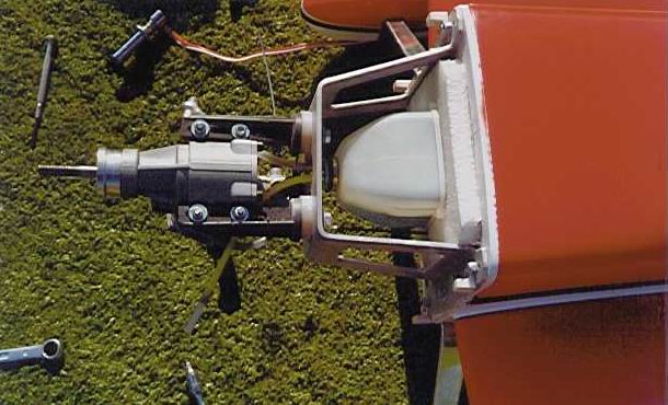

Tengo uno igual, es una maravilla solo un consejo en el primer vuelo pon los alerones con el dual rate al 60 % en dos o tres vuelos ya le puedes dar el 100%, lo tengo equipado con un Sito 150 (perfecto), antes con un magnum 120 (justito) te pongo unas fotos, modifiqué el soporte del motor
