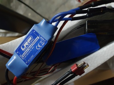

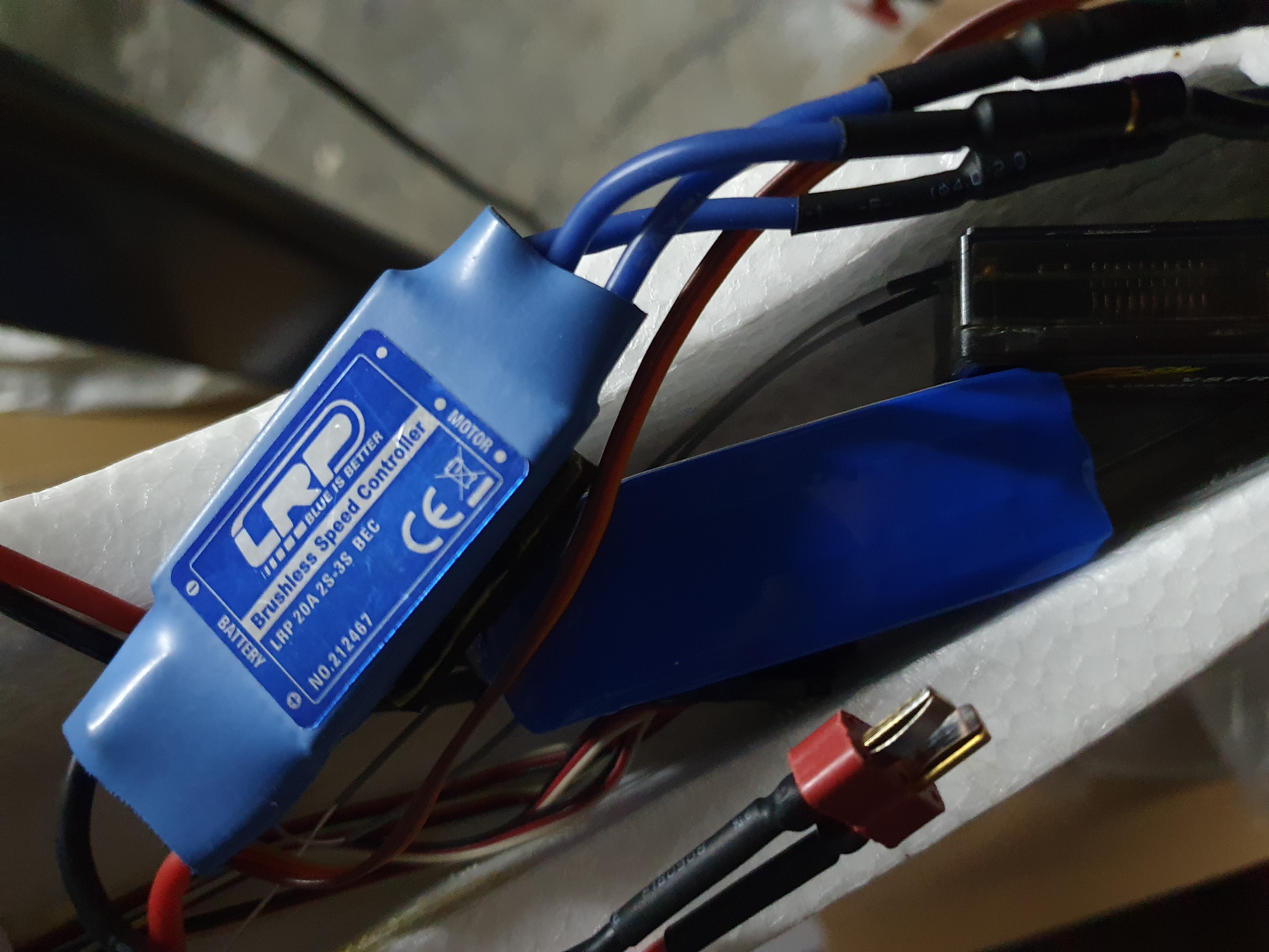

¿Cómo puedo saber las opciones de programación del variador?
Los LRP (SkyLords genericos) 20A vienen como equipo estandar de los SpeedBirds.
Si tiene dudas indiquelo o simplemente tome la opción 7 de RESET de fábrica.
Lo vende TodoHobby en caso de necesitar reemplazo.
https://todohobby.net/es/variadores/334 ... a-lrp.html
Si quiere el manual completo de los SpeedBirds paseme su email por MP, el PDF pesa mucho para subirlo.

Pues nada, no hay manera. Ni haciendo reset de fábrica con la opción 7... siempre me reconoce el máximo de la palanca cuando está abajo. Para entrar en modo programación tengo que poner la palanca abajo cuando tendría que ser al contrario. Tiene que haber algo que no hago bien.
Pa22, ¿el adjunto que has subido está completo?
Me han dejado otro variador para hacer la prueba pero no puedo porque la conexión es distinta. Voy a buscarme un adaptador.
Estoy a un pelo de darme por vencido. :(

He leído en el manual todo lo referente a la programación del variador, lo he puesto en práctica una y otra vez y no lo conseguí.
He probado con otro variador y al primer intento tuve el mismo problema pero al repetir el proceso se quedó bien. Ya empezaba a pensar que el problema estaba en la emisora o en el receptor.
Volví a poner mi variador y seguía con el mismo problema. Hice todos los cambios de conexiones y pruebas habidas y por haber y nada.... hasta que en una de las pruebas, SORPRESA, se quedó funcionando con el gas abajo del todo. Ya no sé ni lo que hice pero ahí está. La única diferencia es que cuando conecto la batería tiene que estar el gas arriba del todo y después ponerlo abajo. No me lo creo hasta que no vuelva el próximo finde y lo vea funcionar otra vez.
Aunque no doy por cerrado el tema, por si acaso, os agradezco vuestra ayuda y espero contar con vosotros en las próximas consultas que seguro las habrá.
