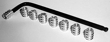

ATENCION LOS QUE HAYAN PUESTO COLA DESMONTABLE, como coño meteis las tuercas y las pegais, si toda la cola esta cerrada? yo he hecho los agujeros de 3mm y ahi me ha quedado...

Joer... mira que os complicais la vida con lo de las tuercas... hay un tipo de tuerca que es rosca por dentro y por fuera.... con lo que cojes la taladradora, haces los bujeros, enroscas tu rosca con un poco de epoxy para que se quede fija de por vida y listo.
Las roscas que te comento son de este estilo y las venden en tiendas de aeromodelismo.. incluso en el Leroy Merlin pero yo no encontré de 3mm.
Para que te hagas a la idea sería esto:
http://www.topmodel.fr/product_detail.p ... c2&id=6934
y una fotico, espero que te aclares
rosca rosca.jpg (9.09 KiB) Visto 1480 veces
