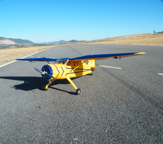

Pués según lo previsto, esta mañana he hecho el vuelo inaugural de la Stinson.
Salvo algunos problemillas que me ha dado el OS. 91, por lo demás todo perfecto.
Tal y como esperaba, es un placer el vuelo de este avión, lento, majestuoso, no he tenido que tocar ni el trimm. En tres metros ha salido volando solita y ! como vuela de bién!!!.Es muy real, sobre todo si se coordinan los giros con dirección y alerones para que no meta el ala demasiado.
Los aterrizajes de una lentitud pasmosa, de pérdidas ni olerlas.Sólo algunos saltitos al tocar el suelo debido a lo duro del tren, pero nada que no se pueda evitar.
Gracias a los que me habeis ayudado y en particular a Gengis Khan por su interés y paciencia.
Ahora a acabarlo.....
Pongo unas fotitos.

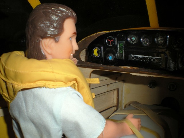

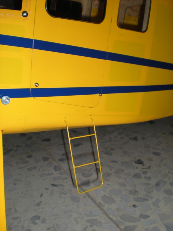

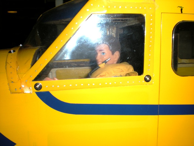

Pues ya tiene también su piloto y un pequeño cuadro de instrumentos, todo esto habrá que mejorarlo, pero de momento no he podido evitarlo es que no concibo una maqueta sin un piloto. Si no, ¿quién la pilota?, :( pareceria un avión fantasma. :D :D .
También le he puesto la escalerilla lateral que también la tiene la original.
Pongo unas fotos.
Piloto y panel de instrumentos
Manolito a los mandos.
escalerilla de acceso

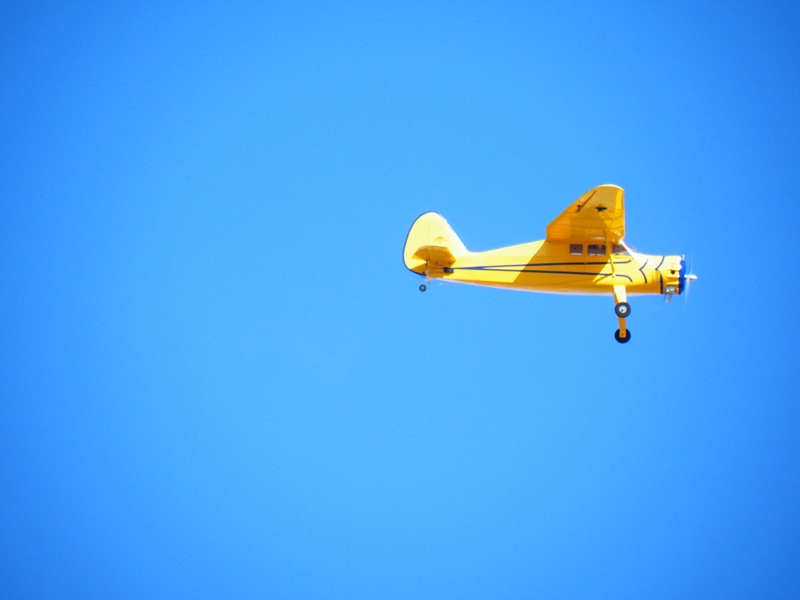

Ya le he puesto el carenado al motor y las bisagras a las puertas con unos cierres de imanes.
Ha mejorado mucho el aspecto.
Pongos unas fotos del vuelo de esta mañana.
posando para la foto
en vuelo....

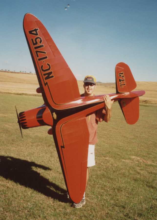

Os pongo unas fotitos del avión real en el que ha basado Jamara su semimaqueta, que en mi opinión está bastante conseguida.
No son de mucha calidad pero tienen un sabor.......
Espero que os gusten.

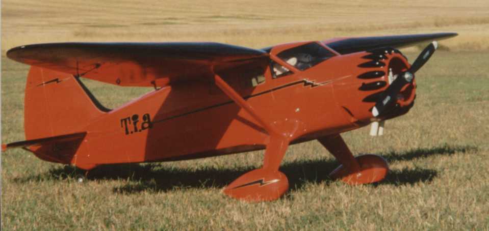

Esta es de top flyte, todo palitos. Es un avión muy bonito, de vuelo espectacular. Tiene unos pequeños problemas deribados del peso, ya que como atrerrices un poco fuerte rompes el trén, tema que solucioné con unos pequeños cambios CUIDADO FLYER no te pase lo mismo.-
Vuela sin riostras perfectamente, algún día se han quedado en casa y no ha pasado nada.-
