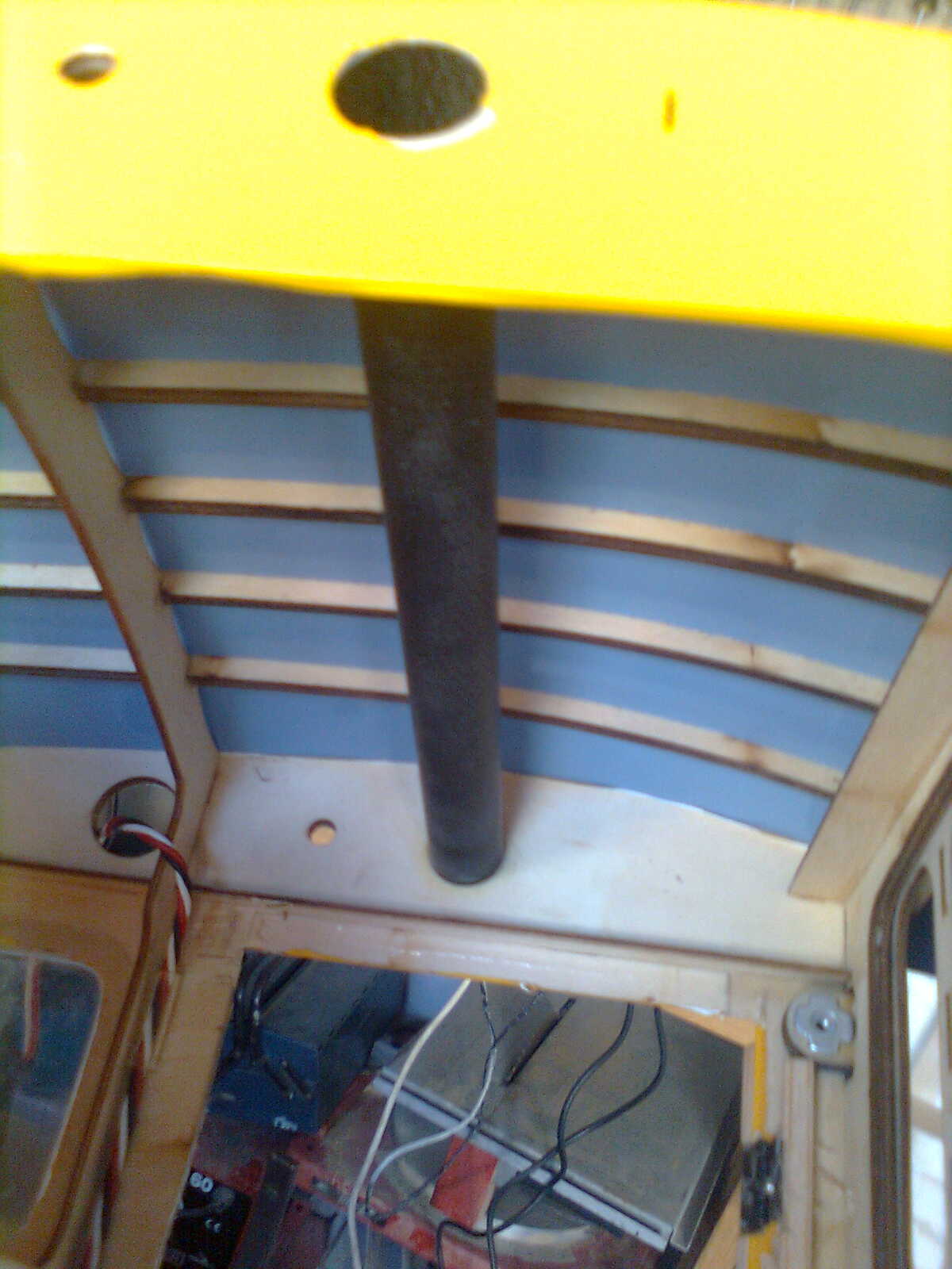

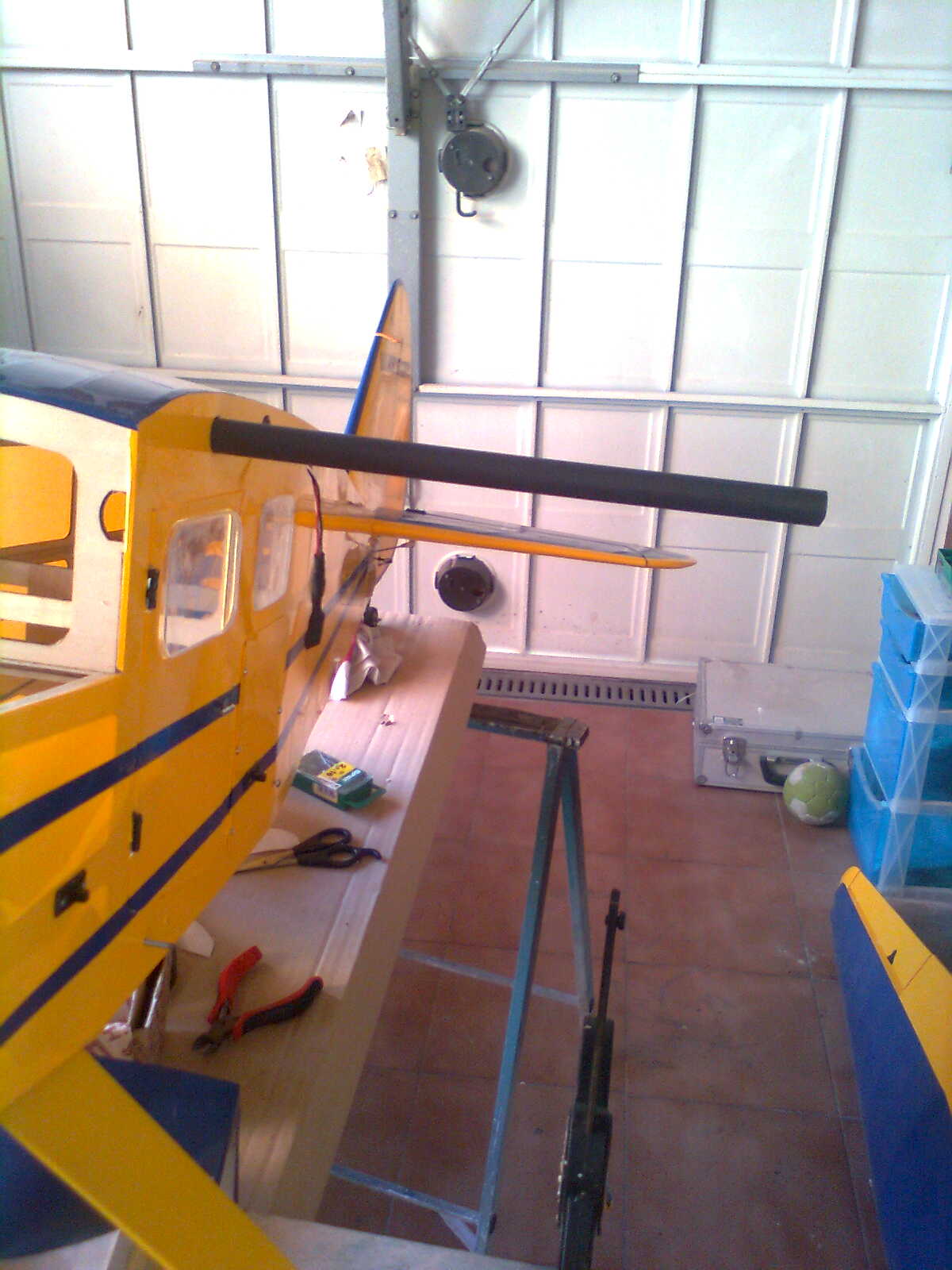

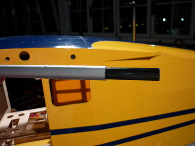

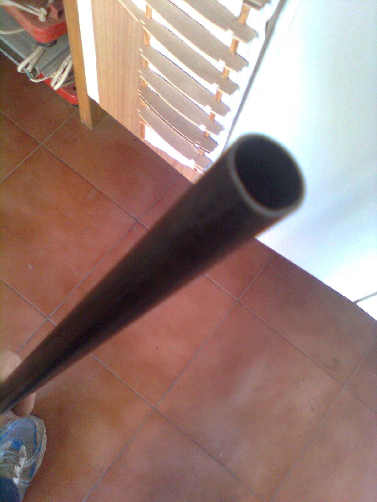

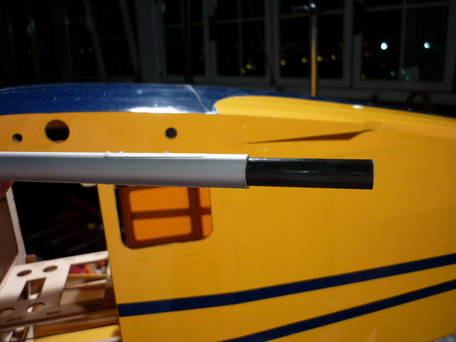

Varilla de carbono de 1cm de grosor insertada dentro de la bayoneta de aluminio

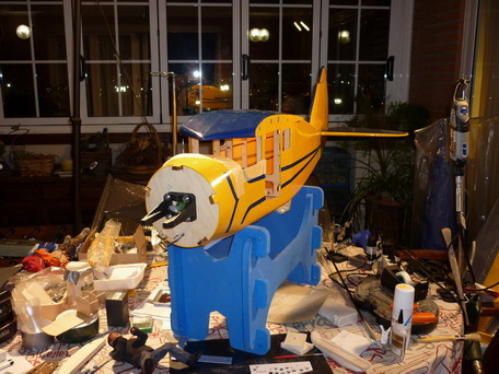

Hola a todos:
Me he decidido a subir la construcción de modelo con el que ando liado últimamente por si es de interés para alguien. Se trata de la Stinson de Jamara que es bien conocida. Irá motorizada por un Magnum 1.20 4t.
Siguiendo las recomendaciones que he leído en este foro (aeromodelos-escala-f4/stinson-reliant-j ... 34232.html) he reforzado con fibra la zona donde atraviesa la bayoneta y he metido un tubo de carbono de 10mm dentro del tubo de aluminio que conformá ésta ya que se aprecia débil a todas luces. También he repasado con cola blanca todas las uniones accesibles y he atravesado las conexiones de las riostras en el fuselaje entre si con una varilla de 3 mm tal y como recomiendan las paupérrimas instrucciones que acompañan al modelo.
Me queda la duda de si cambiar las riostras por otras de aluminio como también se recomendaba en el hilo indicado ya que vienen de madera. La bayoneta de alumino-carbono parece realmente fuerte y pienso que las riostras trabajarán menos. En fin, alguno de vosotros que tenga experiencia con este modelo podrá aconsejarme.
Discupad por la calidad de las fotos porque están hechas de madrugada, con flash.

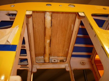

Enfibrado de la zona de anclaje de la bayoneta en el fuselaje.

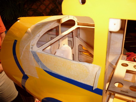

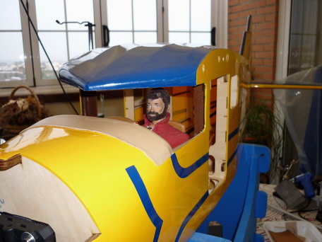

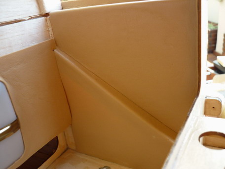

Al tratarse de un modelo de cierto tamaño me he lanzado a maquetar la carlinga pero sin demasiadas pretensiones y únicamente para lograr darle algo de realismo. No me gustan los aviones sin piloto. La construcción del modelo tampoco permite mucho más a no ser que queramos modificarlo en profundidad y dado que viene bien acabado no me merece la pena. He comprobado que el peso introducido en la carlinga (piloto incluido) coincide con lo que necesitaría el avión centrarlo en el cdg recomendado de manera que no le añadimos peso muerto “inútil”.
Para tapar algunos huecos de la cabina he usado madera de balsa y contrachapado de 2mm y posteriormente lo he forrado (pegado) con tela que imita cuero. En el suelo he preferido pega de un retal que tenía que imita a la tela de saco. Por cierto que el piloto es un Geyperman de más de 35 años (lo guardo desde mi niñez) así que supongo que experiencia no le faltará para pilotarlo.
Os dejo unas fotos del trabajo en la carlinga.

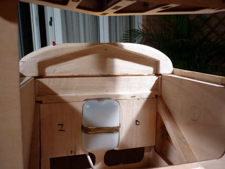

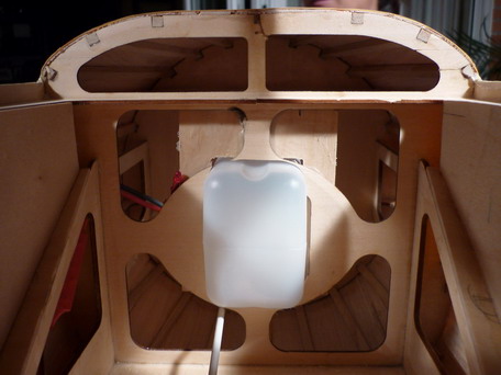

He cambiado el deposito original por otro mayor de 320cc y he tenido que reforzar la cuaderna.
Vista antes de iniciar los trabajos en la carlinga.
Comenzamos a tapar huecos.

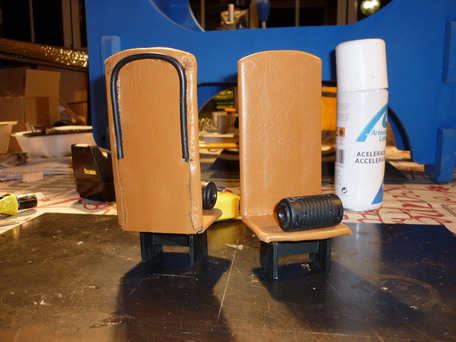

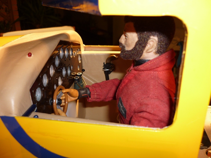

Los asientos simples. No caben florituras porque de lo contrario no cabe el muñeco.
El piloto.

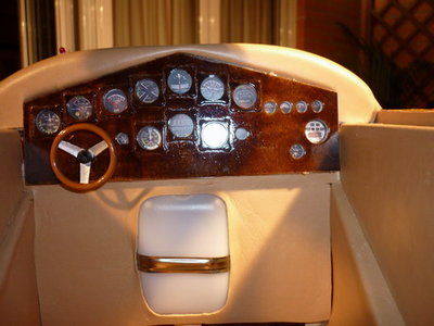

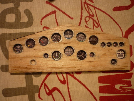

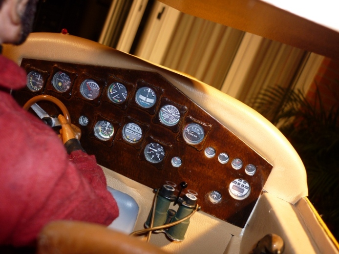

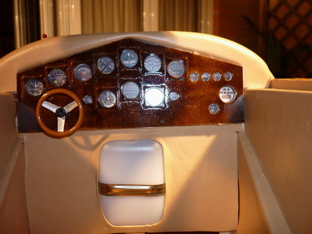

Preparando el panel de mandos. Falta aún chapa final de contrachapado de 1mm
Panel presentado ya barnizado.
Forramos tambien el techo de la cabina.

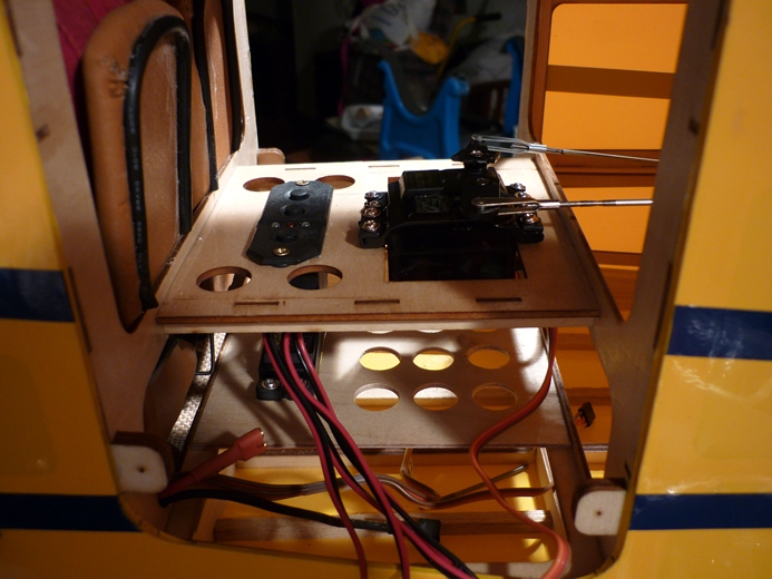

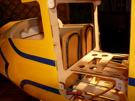

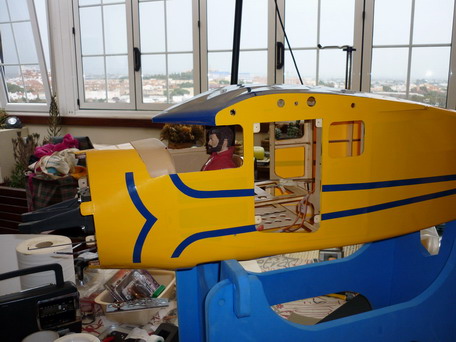

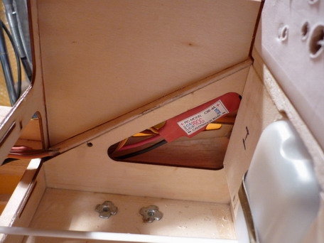

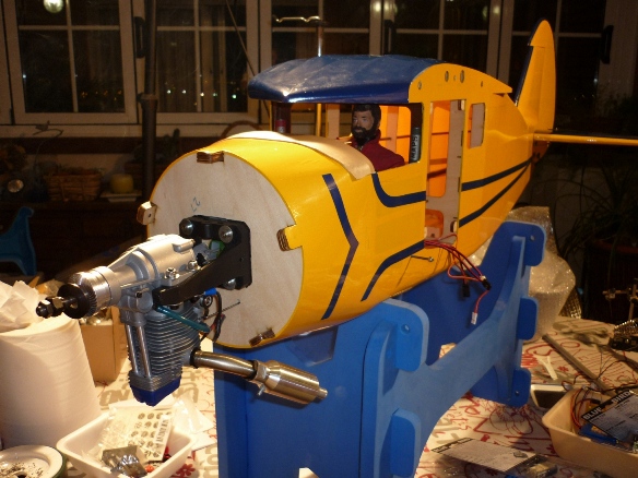

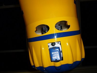

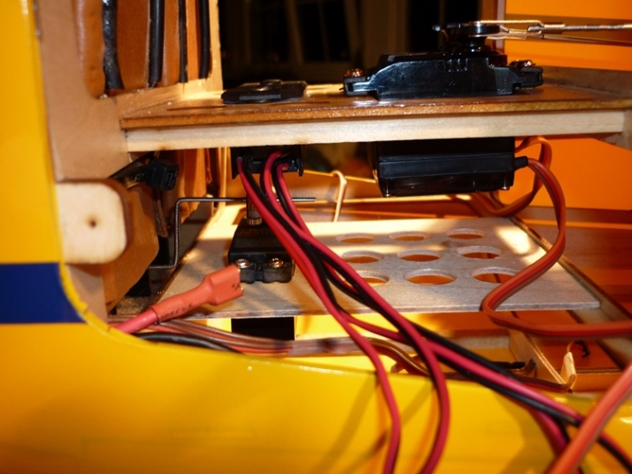

La disposición de los asientos y la posición invertida prevista para el motor me condiciona la posición del servo de gas. Para ello he colocado otra bandeja por debajo de la original para colocar el servo del canal 3 y posiblemente el receptor.

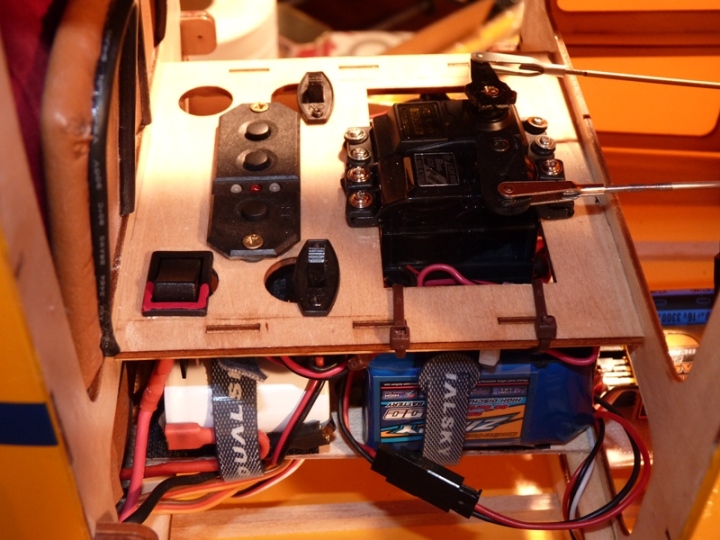

Algunas fotos más para dejar el hilo por donde ando actualmente. Estoy atascado con las puertas pensando en que visagras les pongo.
La bandeja perforda de abajo es añadida
Montando el motor
un par de vistas de la carlinga
Detalle del servo del gas muy justo con lo asientos.

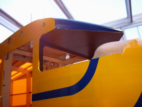

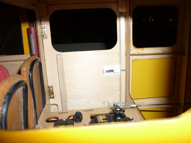

Hola amigo;

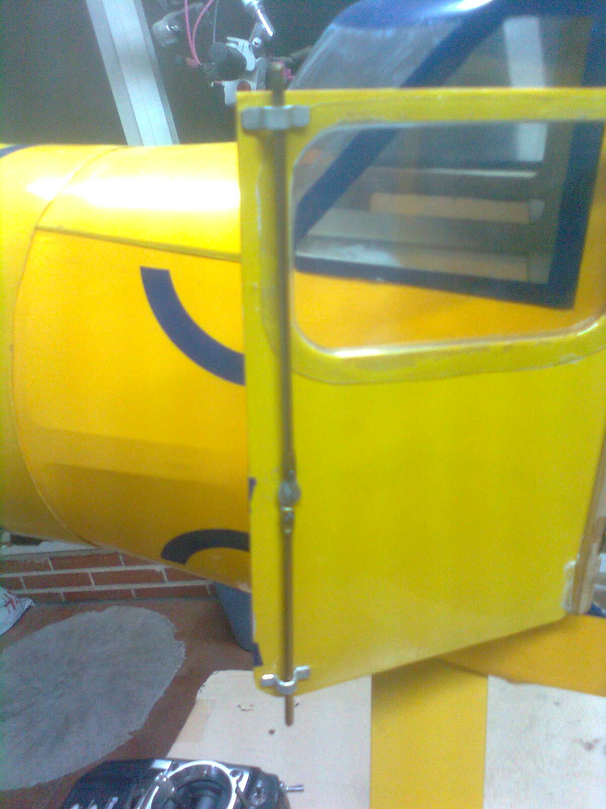

Bonito avion y buen trabajo del panel...te ha quedado bonito bonito.Por cierto el "volante" que le has puesto parece el del seat 124 que tenia mi padre!!,es broma.
Para las visagras de las puertas puedes usar las bisagras para los mandos que tiene Du-Bro,por dos en cada puerta te valdria.Luego para mantenerlas cerradas puedes ponen en cada visagra un muelle del tipo de los que tienen en su interior los "mecheros" (si desmontas uno primero agota el gas!!).El muelle hara de resorte y para abrir la puerta habra que vencen la fuerza que ejercen estos.Por cierto aunque suene a chiste los mecheros tienen multitud de piezas de laton y pequeñas juntas de goma que para los maqueteros nos apañan muchas solucciones.
De todas maneras tambien sera buena idea poenerle unos pequeños pasadores en cada puerta para asegurar que no se abriran en vuelo

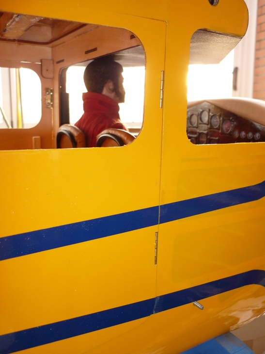

Lo que no me queda claro es lo de las visagras. Efectivamente yo había pensado ponerles unas visagras normales por dentro, imanes al otro lado y simular una manivela e ambas puertas que hiciera el cierre. Lo que ocurre es que la puerta va encastrada en el fuselaje y por tanto para que las visagras giren tienen que sacar el eje por el lateral de la puerta (habria que recortar ligeramente el lateral de la puerta) y quedarían a la vista con la puerta cerrada. Ante esa situacion habia me planteaba otras opciones como visagras exteriores como estas http://www.hobbyking.com/hobbyking/stor ... duct=10791, convenientemente pintadas aunque se alejan mucho de la solucion real del modelo. Si alguno ya las habeis puesto y funcionan os agradecería alguna explicacion de como hacerlo.

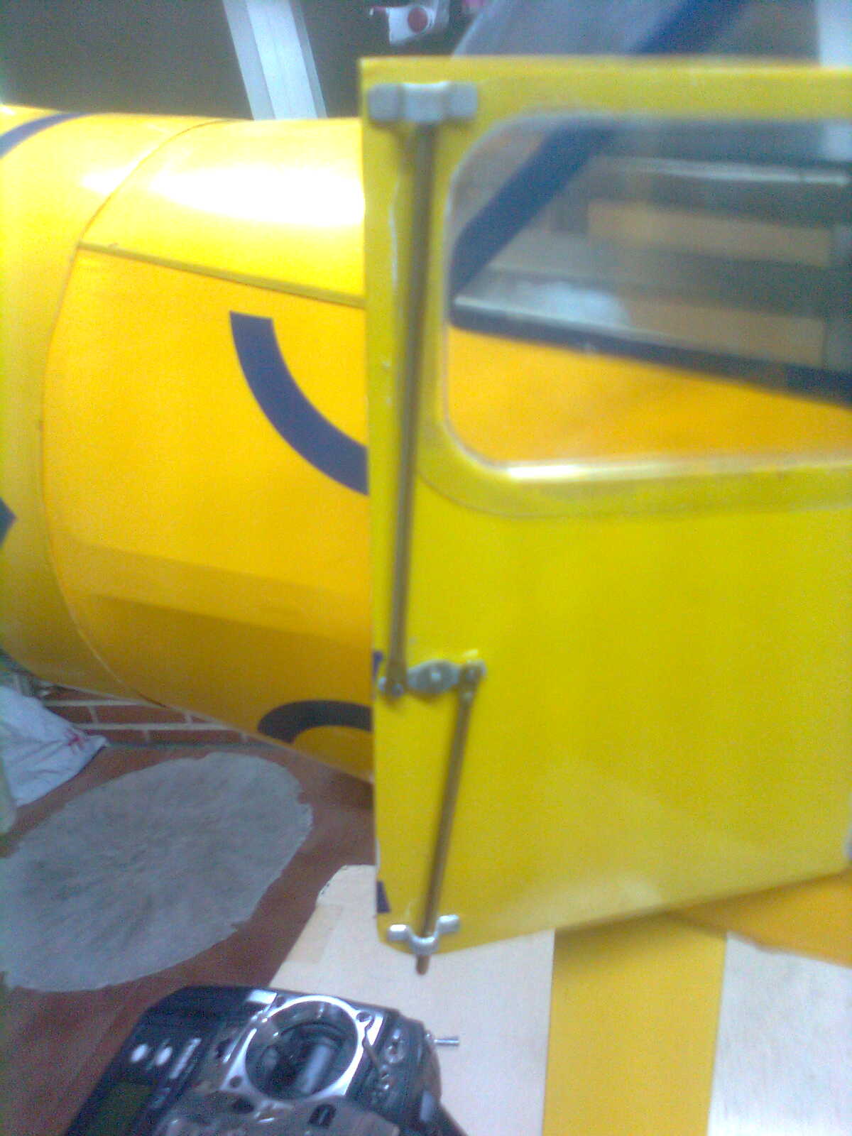

Por VOLVO

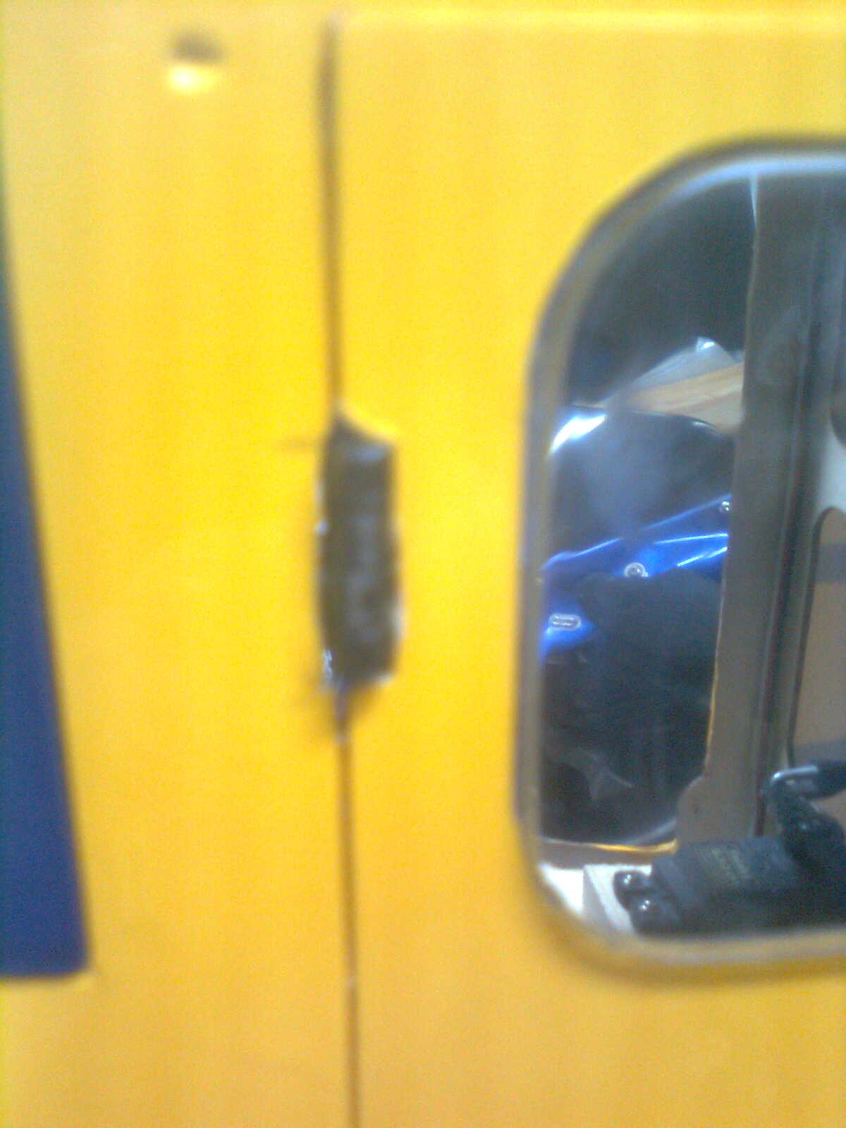

#1093883

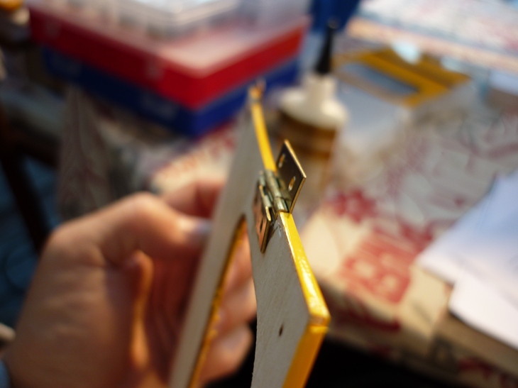

bisagras cajeadas en canto
detalle bisagra
manivela sacada de llave ayen
listoncito para sujetar tornillos
cerradura falleva sujeta la puerta arriva y abajo
detalle cerradura cuando esta cerrada
mira como lo he solucionado yo.

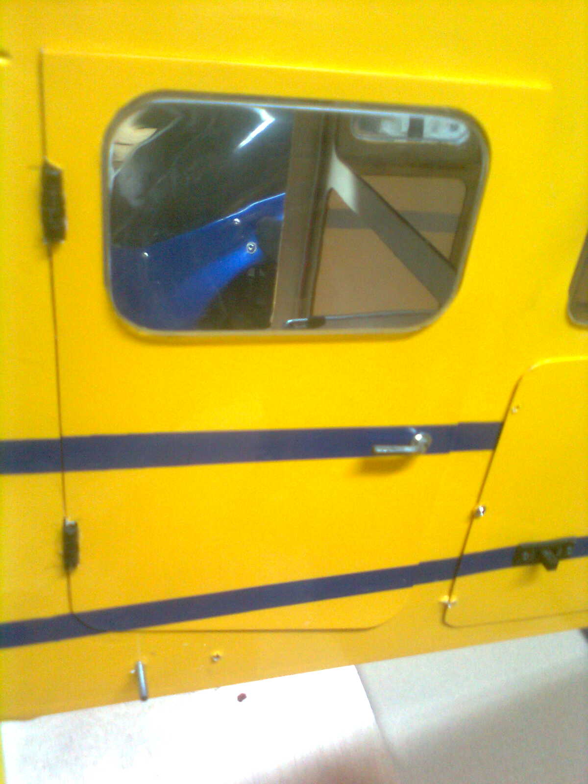

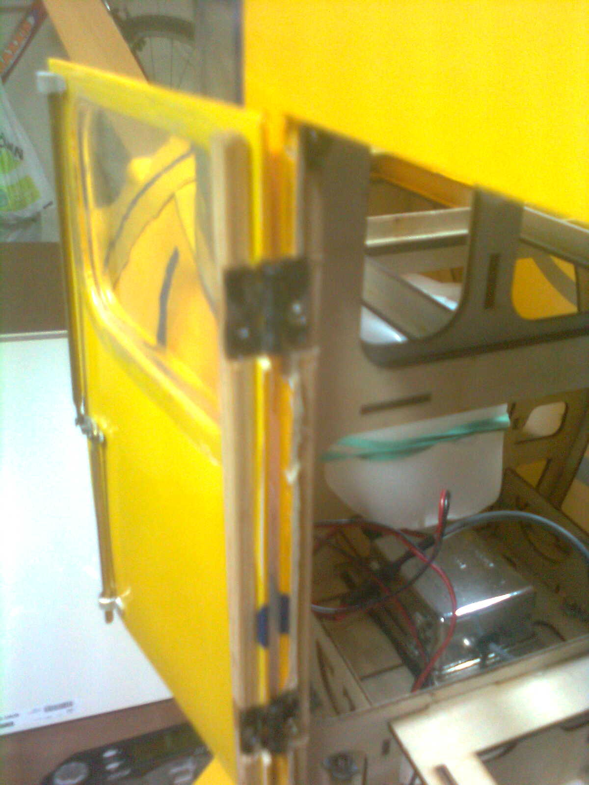

Por Carpama
#1093938

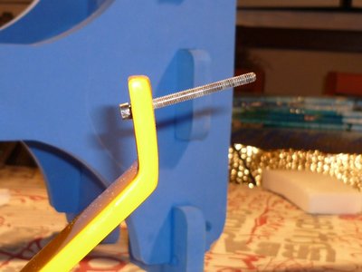

Gracias Volvo por las fotografías. Se aprecia perfectamente la instalacion que has hecho en la puerta. Mi idea es que el eje de la bisagra no se vea con la puerta cerrada aunque que si no encuentro una alternativa sencilla las instalaré como lo has hecho tu. La solucion de la cerradura me parece genial. El sistema interior de bloqueo me encanta. Buen trabajo si señor. Estudiaré la posibilidad de copiartelo con tu permiso ¡Je!

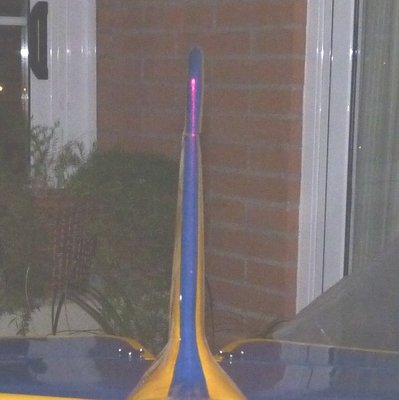

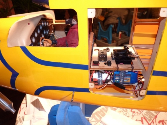

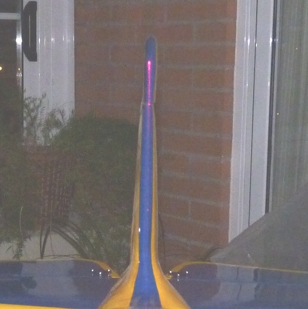

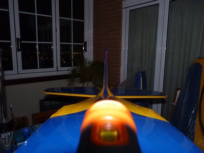

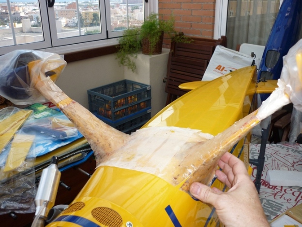

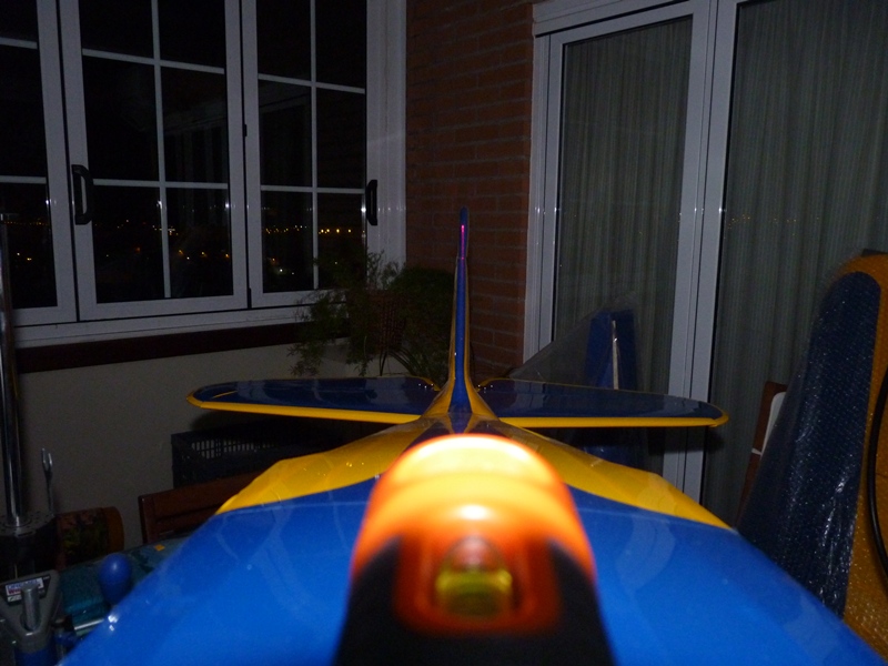

Bueno ya he acabado la electrónica del fuselaje (las alas no las he tocado aún). Al final le he colocado dos baterias, un exceso para el trabajo de los servos en este avion pero quería probar un aparatejo de HK que cambiae entre ellas conforme se agotan (http://www.hobbyking.com/hobbyking/stor ... duct=16811). Pensaba que este regulador de tensión incluía un interruptor pero no es así de manera que he tenido que colocar un interruptor por batería y otro para la batería del calentador de bujías. Mocho cable que ordenar.
Tal y como ya se ha comentado he confirmado la disviacion de la deriva con un nivel de infrarojos. El tamaño de la foto impide que se vea claramente pero a simple vista se ve que la parte movil del timón de cola tiene una ligera curvatura de arriba-abajo que obligara a trimar la direccion casi con toda seguridad.
Desviacion del timon apreciable en la parte superior que se desvía casi 1 cm del eje vertical.
Detalle de la desviacion.

Hola Carpama, acabo de ver tu hilo, como sabes yo soy el autor del otro hilo sobre este avión que ya está volando hace tiempo (aunque menos de lo que yo quisiera).
Sobre tu duda:
"Me queda la duda de si cambiar las riostras por otras de aluminio como también se recomendaba en el hilo indicado ya que vienen de madera. La bayoneta de alumino-carbono parece realmente fuerte y pienso que las riostras trabajarán menos. En fin, alguno de vosotros que tenga experiencia con este modelo podrá aconsejarme."
Mi respuesta es que no dude en cambiarlas, las riostras de este avión son completamente funcionales y aunque las puntas que ves son metálicas, el alma de la riostra es de simple madera de baja calidad (puedes comprobarlo traspasándola con un clavo fino).En cuanto tires de la profundidad un poco más de la cuenta se pueden romper (Lo leí en algún artículo en internet).
Yo lo solucioné con dos simples tubos de aluminio y sin problemas..

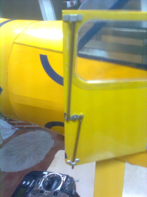

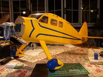

Hola de nuevo:

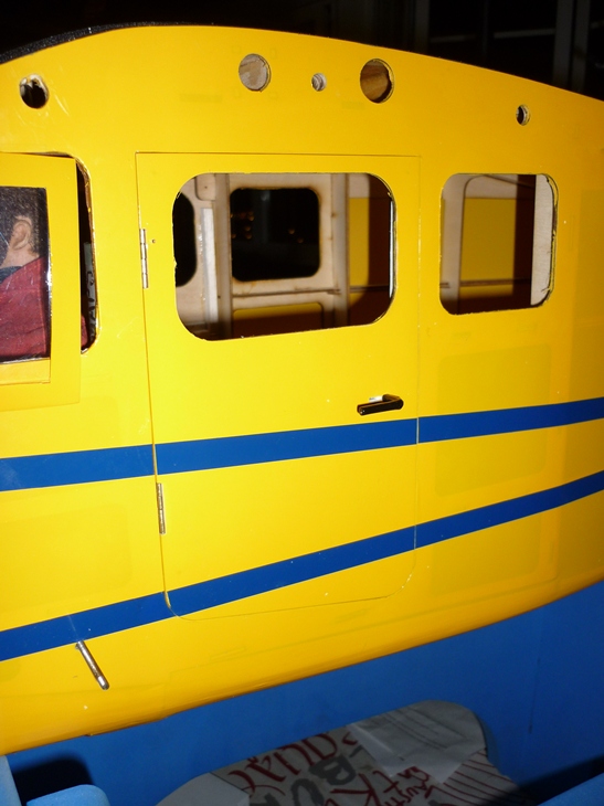

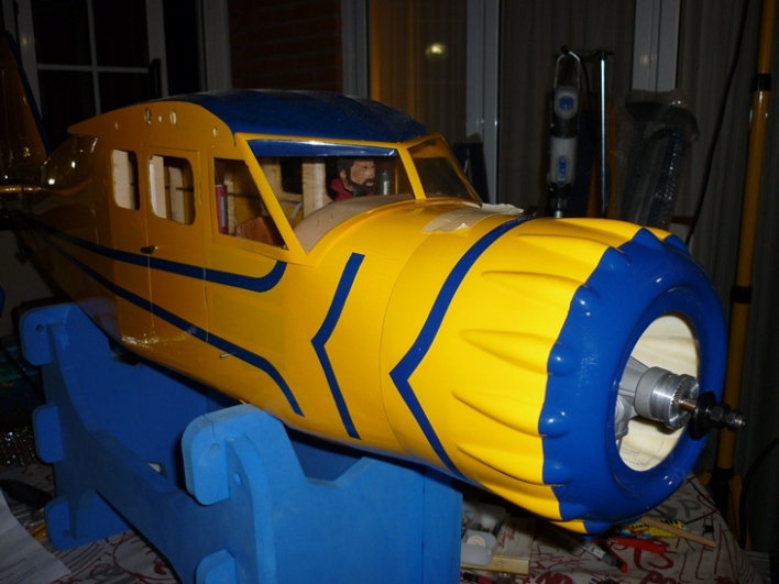

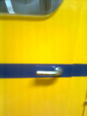

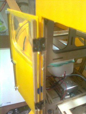

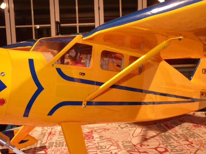

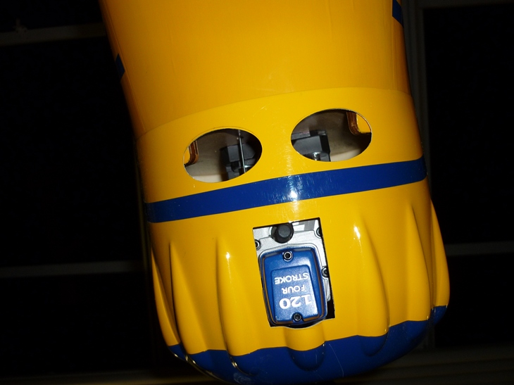

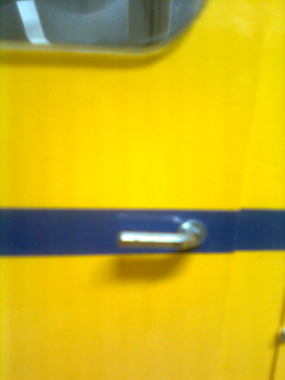

Hemos avanzado un poco. He montado las ruedas y carenas, las puertas y estoy terminando la carena del motor.
Finalmente me he decantado por la solucion que me habeis propuesto y he usado visagras convencionales modificándolas ligeramente para que quedaran empotradas en la puerta. Al probar el funcionamiento de las visagras he comprobado que en un par de días fuera de su sitio las puertas se han deformado y he tenido que pegarles listones internamente para enderezalas y que cuadraran con el fuselaje al cerrarse. Por ello, al final me he ido a un sistema de cierre mñas simple del que tenía en mente.
Voy a seguir las recomentaciones de Aerovoltio y hacerme las riostras de aluminio. Las mías son como las muestra Volvo y me pueden parecer suficientes pero no tengo la experiencia suficiente para afirmarlo con seguridad.
Visagras instaladas
Detalle de la modificacion en la visagra para que quede ajustada en la puerta.
Visagras instaladas.
Manivela exterior del cierre.
Mecanismo de cierre. Es el que se utiliza para las cabinas.

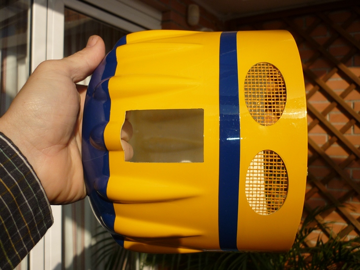

Huecos de la carena del motor perdientes de terminar.

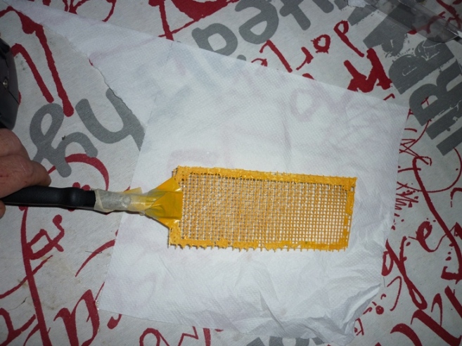

Detalle de la rejilla (pintada) que utilizo para tapar los huecos de la carena del motor. Utilizo la rejilla de plastico que se usa para fijar el yeso en las paredes.

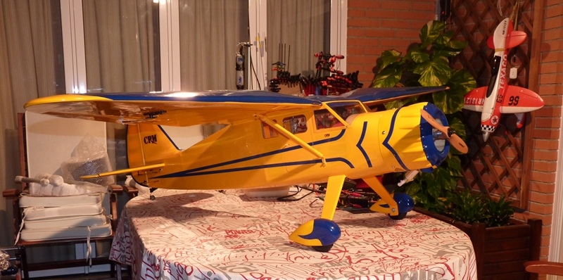

Algunos avances con la Stinson.

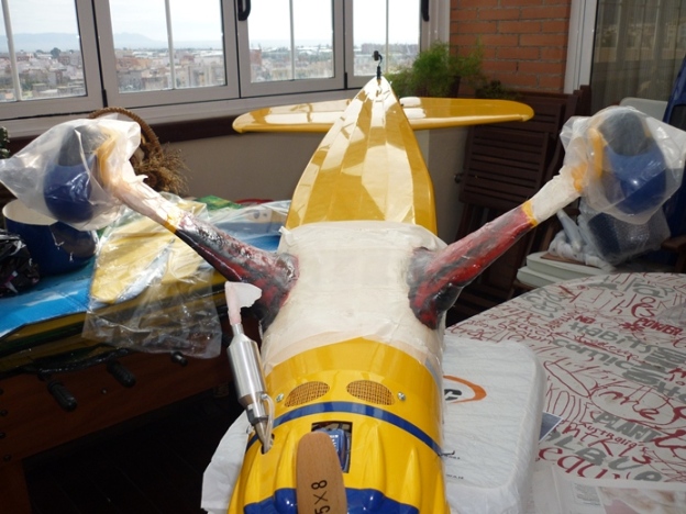

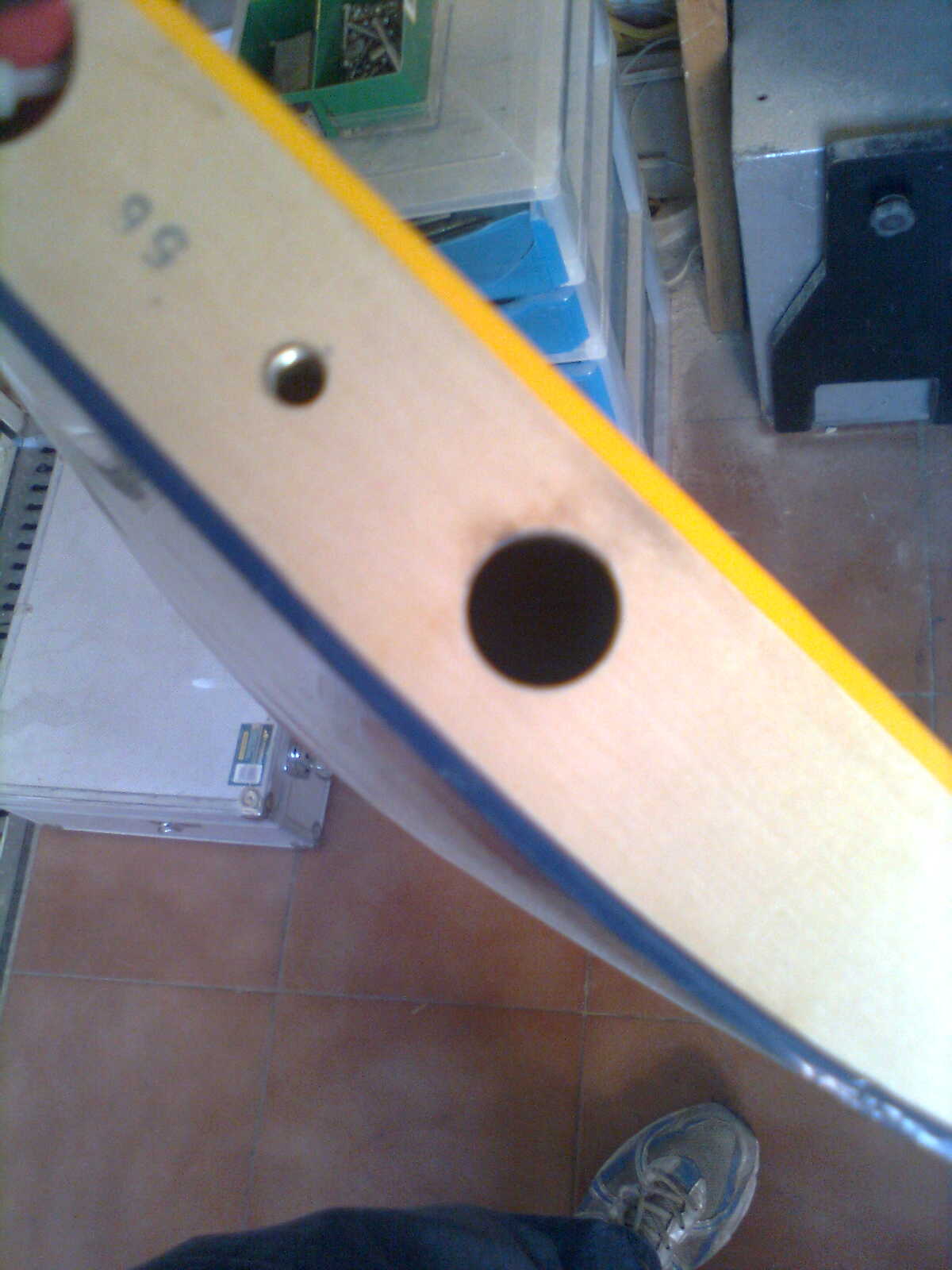

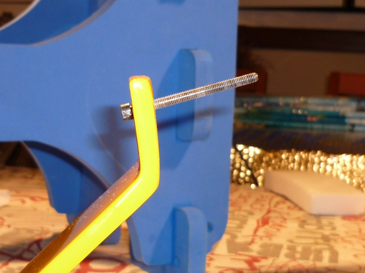

Los trabajos en el fuselaje los he terminado por ahora pero cuando pensaba que solo me quedaban los alerones he comprobado que el tren de aterrizaje viene mal mecanizado. Además el tren es muy alto para el modelo y no queda demasiado bien escalado.
Los pasantes para los ejes de las ruedas están inclinados y las ruedas no asientan bien lo que hace que lleguen a rozar con el carenado de estas. He pensado dos soluciones: o realizo otro agujero pasante encima de originales con la incinacion adecuada o rectifico el agujero actual pasándolo de 4mm a 5mm de grosor.
Detalle de la rejilla en las ventilaciones para el motor.
Altura excesiva del tren.
En la foto se aprecia poco la inclinacion de las ruedas.
Detalle del pasante para las ruedas donde se aprecia la inclinacion excesviva.
Por Carpama
#1095764

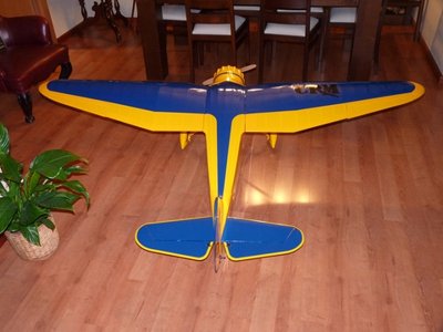

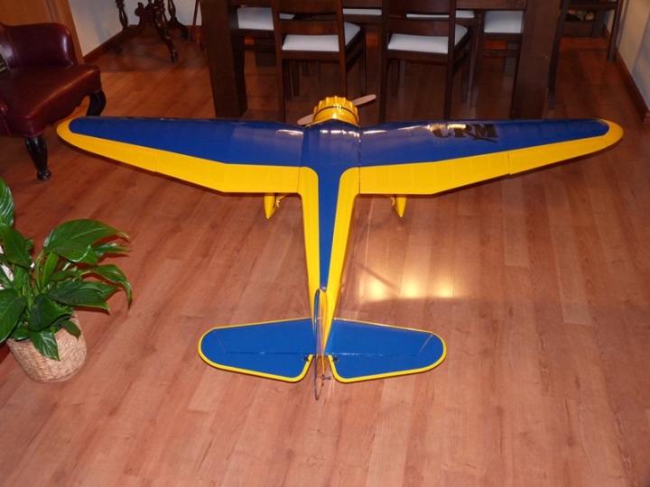

Hola de nuevo:

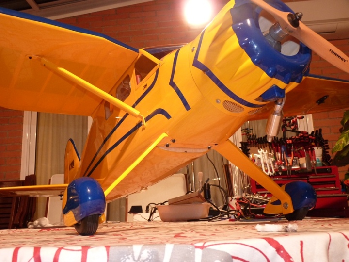

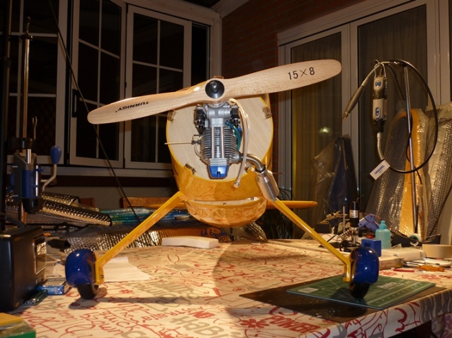

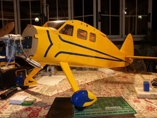

Ya he acabado el montaje. Quedan algunos detalles como pintar los tornillos que sujetan la carena del morro y las riostras de aluminio que están secandose así que las fotos las he hecho con las originales.
He realizado un nuevo pasante para el eje de las ruedas por encina del original que, como ya comenté estaba muy desviado. Otro fallo que he comprobado es que los tornillos de nilon que vienen para sujetar las alas al fuselaje no tienen la misma métrica que la rosca de la tuerca instalada en cada ala de manera que he tenido que rectificarlos.
Aqui os dejo las fotos de cómo queda. Por desgracia el vuelo inagural se retrasará porque no tenemos la nueva pista de vuelo aún lista en nuestro club.

Contestando a Manuel indicarle que el motor en un Magnum 120 que por el momento (en tierra) va hecho un reloj.
Estoy de acuerdo con Flubberaviador, efectivamente el avion está terminado de acuerdo al kit pero voy a mejorarlo haciéndole las decoraciones (¿carenados?) en los extremos del las riostras y en el tren de aterrizaje como los lleva el original ya que tal cual queda el kit de de Jamara es muy feo. Haré los moldes de plastilina directamente sobre el modelo y luegos los cubriré de fibra de vidrio para posteriormente retirar la plastilina. Podeis ver la técnica en este hilo http://www.rcmodelistas.es/foro/aviones ... 3-100.html. Yo la he utilizado para otros temas muy distintos y siempre me ha dado resultado.

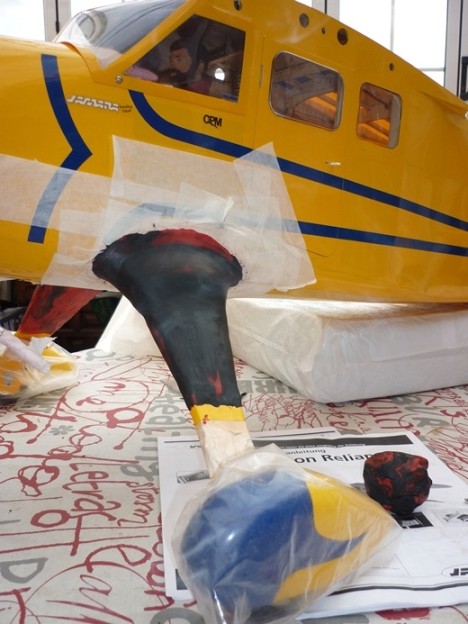

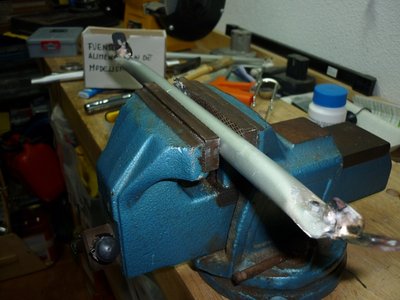

Hola de nuevo:

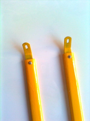

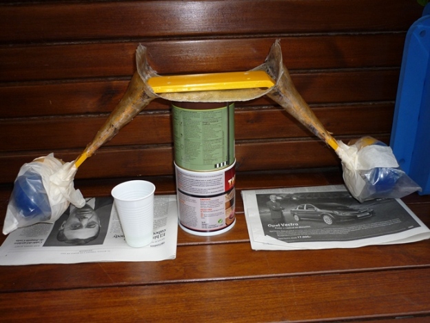

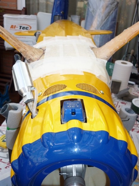

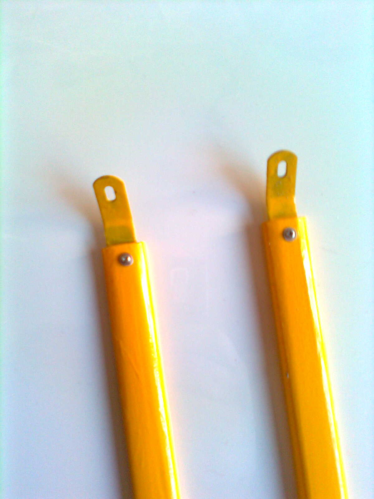

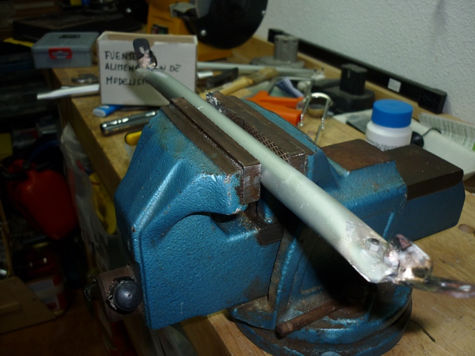

Añado algunas fotos de los últimos avances: el carenado del tren de aterrizaje y las riostras de aluminio.
El trabajo se ha retrasado porque me he quedado sin material y estoy esperando que me llegue para poder seguir avanzando.

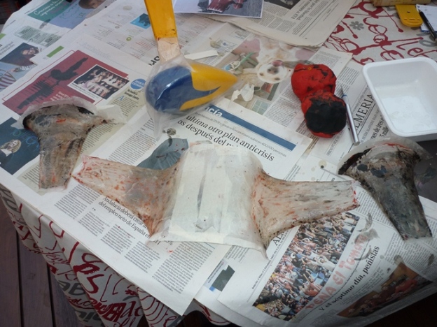

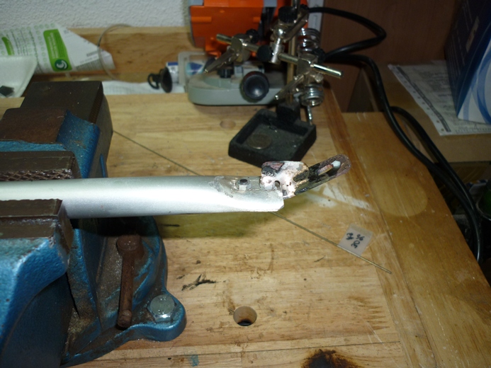

He hecho una tercera version de las riostras porque las primeras que hice de aluminio no me parecían mucho mejores que las originales de madera.
Empezamos a crear el molde...
Andamos por aqui. Me equivoque en la mezcla de la resina epoxi y ha tardado un par de días en secarse.
Tercera version de riostras reforzadas en los extremos para darles rigidez.
Detalle del refuerzo

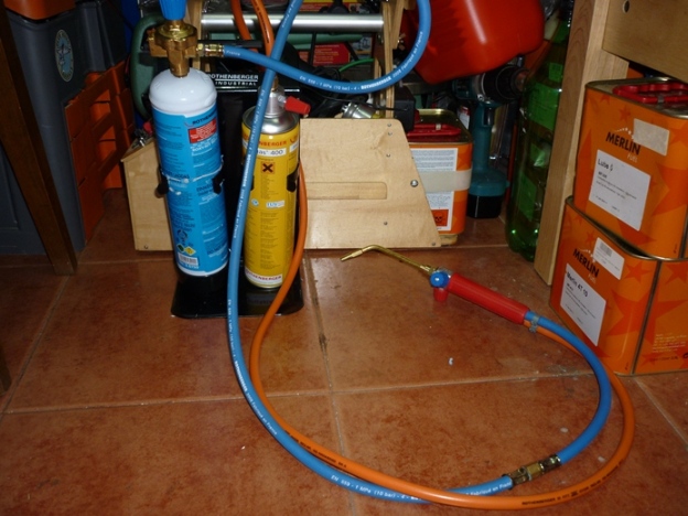

Detalle del soldador utilizado. Una vilguería muy recomendable.
