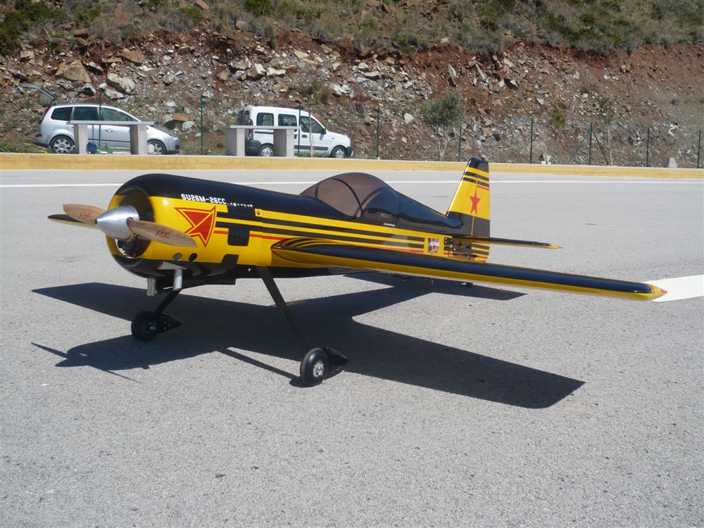

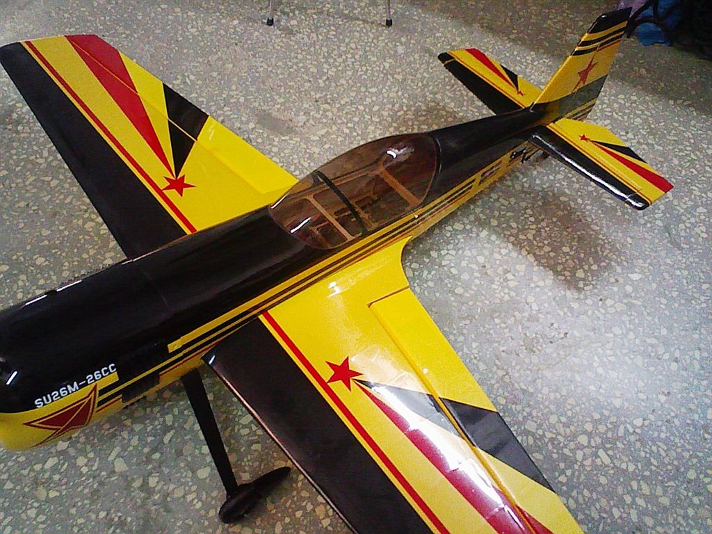

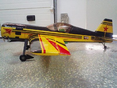

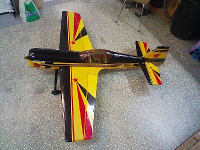

Azazel, ahí llevas unas fotillos hechas con el movil :roll:
Algún forero es tan amable de explicarme cómo poner varias fotos en un post. :oops:

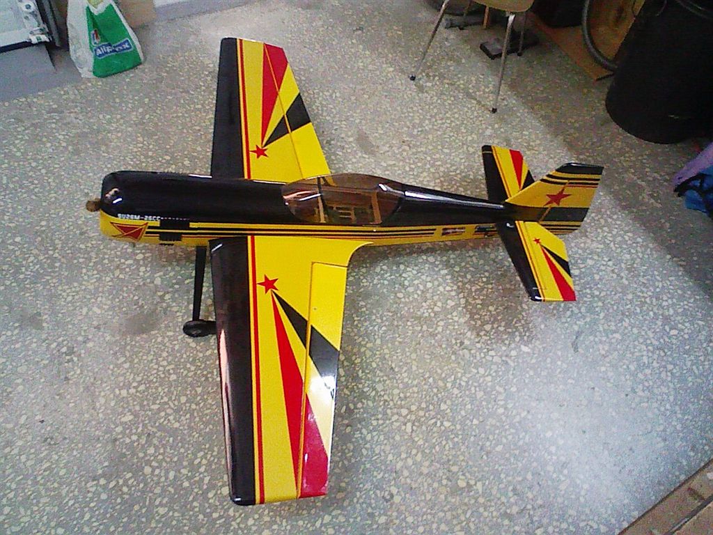

Otra
Por JAM
#640422
Y otra más

No se te escapa una :lol: . La carena la puse sin tornillos para las fotillos, pero ajusta perfectamente. y a los tetones ce carbono los afiné un poco y les eché una gota de ciano para que no se abran.

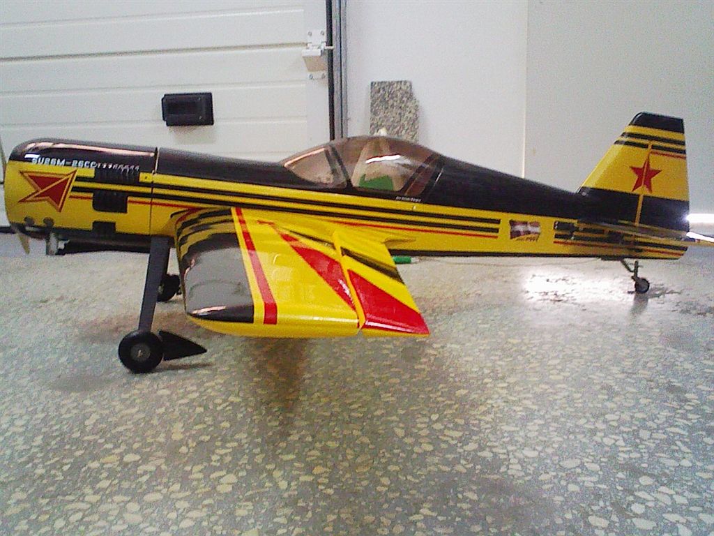

Hola Dankodog.

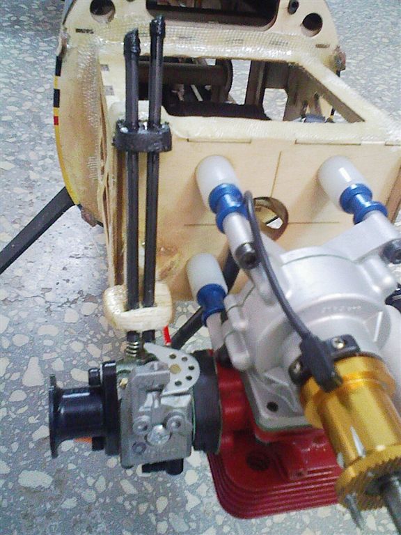

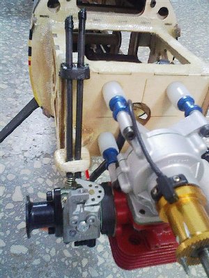

Te cuento unas cosillas sobre el sukhoi. He uilizado casi el 100% del material del kit, salvo el patín de cola que me pareció endeble.
Sustituye donde sea factible los tornillos por otros de nylon, ya que resisten mejor las vibraciones de un gasolina. En TODO los demás fijatornillos.
Y también he reforzado con fibra la bancada del motor, para evitar que se desarme con las vibraciones.
Y por ultimo, le he puesto unos tubos de carbono que hacen de guía desde el exterior de la carena hasta las agujas de ajuste. Con el motor en marcha es mucho más fácil ajustarlo.
Te paso unas fotos.
Saludos :wink:

Otra

#643539
JAM escribió:Y por ultimo, le he puesto unos tubos de carbono que hacen de guía desde el exterior de la carena hasta las agujas de ajuste. Con el motor en marcha es mucho más fácil ajustarlo.
Te paso unas fotos.
Saludos :wink:
me parece interesante los prolongadores para la regulacion del motor, con que las pegastes a los tornillos del carburador?
estaran bien tenerlos, pero una vez carburado el motor no creo quese tenga que regular mucho no?
este avion me parece igualito al yak, pero con otra decoracion, porl o menos a primera vista asi me parece, en mandos, carena, etc...
Hola. no son prolongadores, sino unas guias para el destornillador. De esta forma puedes ajustar el motor con una mano y el tacómetro en la otra, sin preocuparte de acertar con el destornillador en las agujas de ajuste.
El Yak y el sukhoi son primos hermanos, la principal diferencia estética es que el yak es biplaza y el sukhoi no. Hay más diferencias pero más sutiles.
Saludos :wink:

ok, muy bien pensado, pero no me respondiste a una cuestion, como los fijastes a los tornillos?
no se si me explico, las guias como las fijastes a los tornillos del carburador :shock:
jam, bonito biplano, colgado del techo. jejeje. salio la foto adrede o fue casualidad?
Por JAM
#643779
:shock: :shock:
Hola. son varillas guías. No están fijas a los tornillos.
Espero explicarme con el dibujillo.
Saludos :wink:

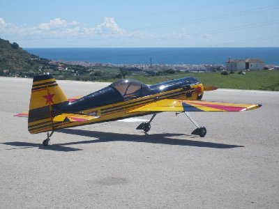

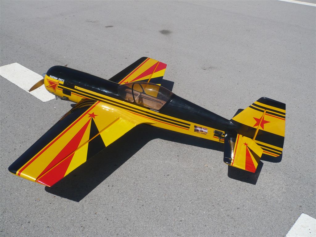

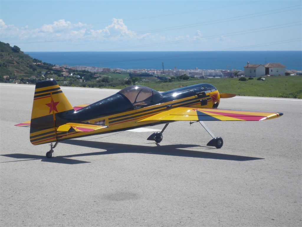

Por cierto. Hoy ha hecho su primer vuelo y la impresión general ha sido muy buena.
He trimado un par de puntos hacia arriba que creo se corregirá retrasando el C.G.
Y en cuchillo se va hacia el tren. Pero antes de hacer mezclas, volveré a probar cuando atrase el C.G.
Os pongo unas fotos.

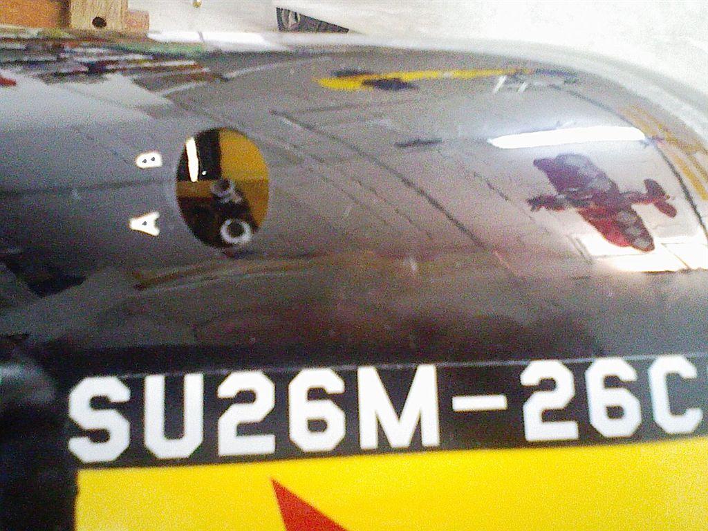

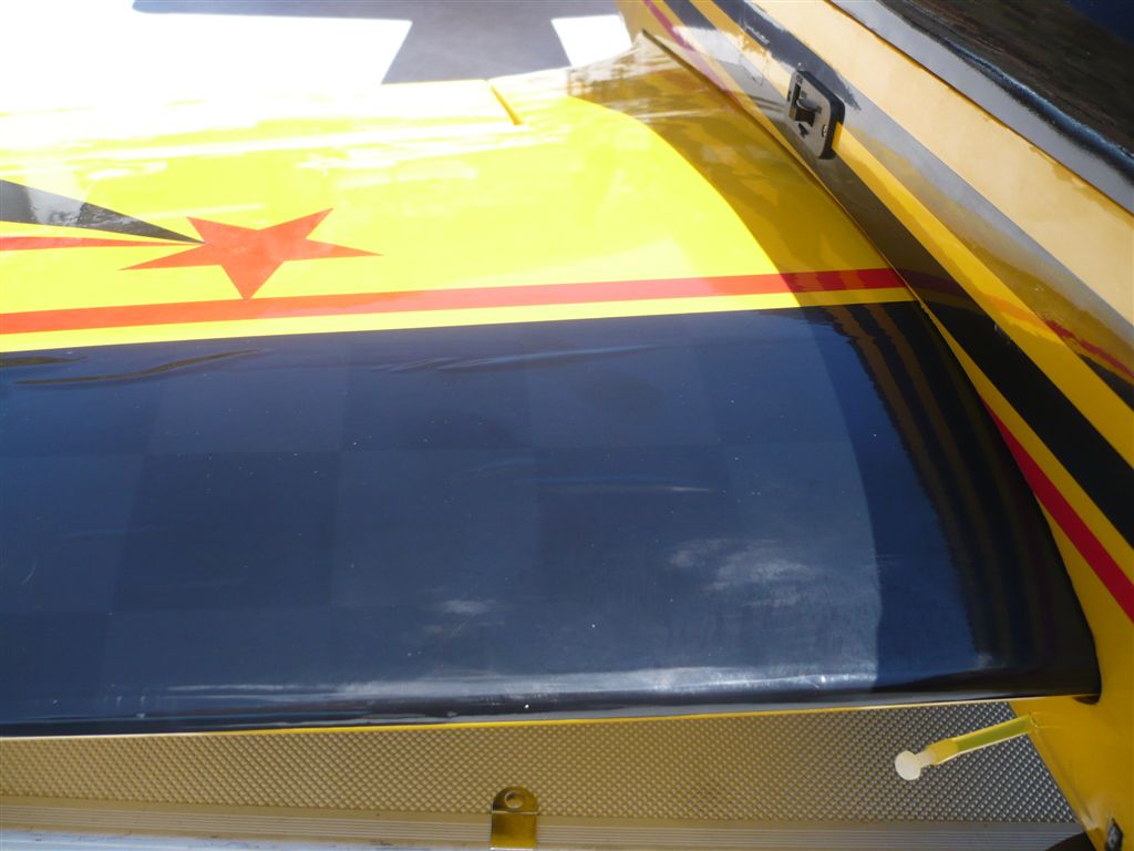

:roll: Por cierto. Hasta que no lo he visto al sol, no me había fijado que elcolor negro es a cuadritos. :roll:
Aunque ya le pasé la plancha no muy caliente, con el calor del sol le han salido burbujas :evil:
