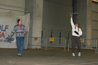

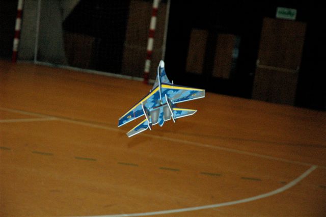

Hola majos: feliz año y todo eso.. os mando unas fotos del SU 27 de Ikarus, lo estrene el otro dia en indoor y nos reimos un rato.. va de cine.. Uno de la cuadrilla se ha pillado uno para hecer vuelo en escuadrilla!!! bueno va algo excaso pero suficiente para pasarlo bien, los toneles los hace bien, los looping le cuesta y la velocidad la veo bien proporcinada para indoor. Lo mas guay es colgarlo a unos 20 o 30 º y a golpes de motor ir despacito. El sistema de mando es extraño pero funciona bien, con un servo mueves alerones y profundidad a la vez y tienes que hacer una mezcla de elevon.

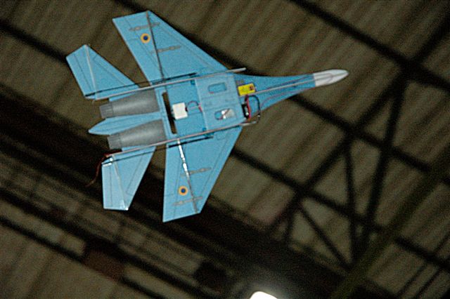

El motor que trae le faltan 3000 vueltas mas.. el avion me pesa en vuelo 93 gramos y eso que le puse un regulador micro de kontronik 5 -10 amp. El peso ideal segun el fabricante son 85 gramos pero no se de donde quitarle 7 gramos, quizas de cables. Mañana tenemos otro indoor y lo volare otra vez. Pero para el indoor del dia 2 espero ponerle el nuevo motor FEIGADO!!! 6000 vueltas por voltio!! 42000 vueltas!! pobre helice!!! Lo malo es que el reglador que usare es de 8 amperios y en brusslhes es un poco grande!! bueno ya os contare.
Os pongo un par de fotos

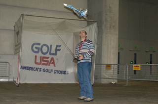

Hola os mando unas fotos de los ultimos vuelos del SU 27, el proximo sera copn el motor ese "Feigado" y lo he arrancado en la mano y tenia un fuselaje apoyado en la pared de un 4 velero de 4 mtr. y el aire casi lo tira al suelo!! Pepelu!! preparate para el combate!!!! :lol:
