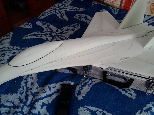

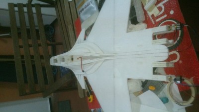

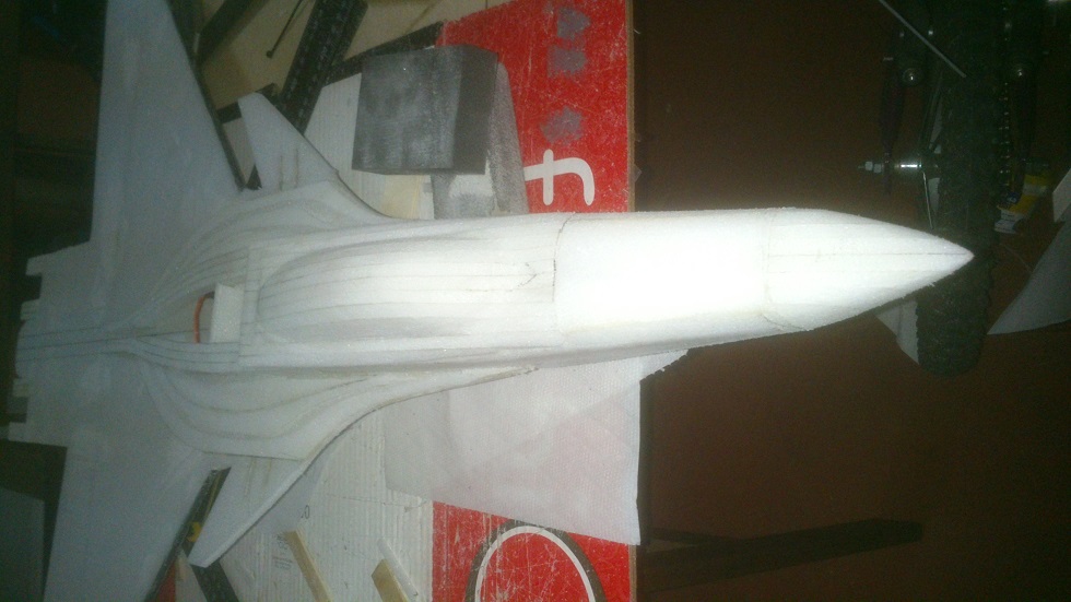

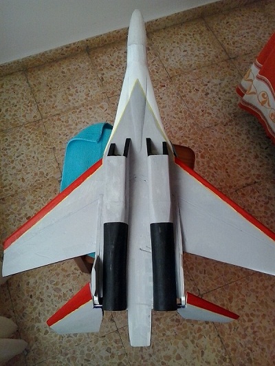

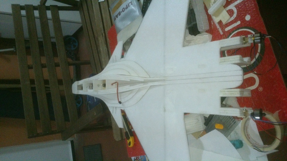

Hola amigos estoy construyendo un su-27 de corcho verde de obra laminándolo a 1 centímetro. Mi pregusta es que usáis los que trabajáis este material para enmasillar las juntas y al final con qué se puede proteger para darle un copo más de resistencia, porque este material se marca enseguida, barniz al agua, epoxi diluido o ...... He hecho bastantes alas de todo tipo pero al final se encinta y ya está, pero esto es diferente y al contrario de lo que creía tiene más curro de lo que pensaba.
Gracias a todo

Puedes protegerlo con fibra de vidrio de 25 grs y barniz parquet al agua o epoxi.
Despues enmasillas con masilla de carrocero, lijas, imprimas, etc y lo pintas.
Así lo hice yo en este Bae Hawk
saludos y suerte con ese proyecto.

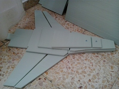

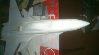

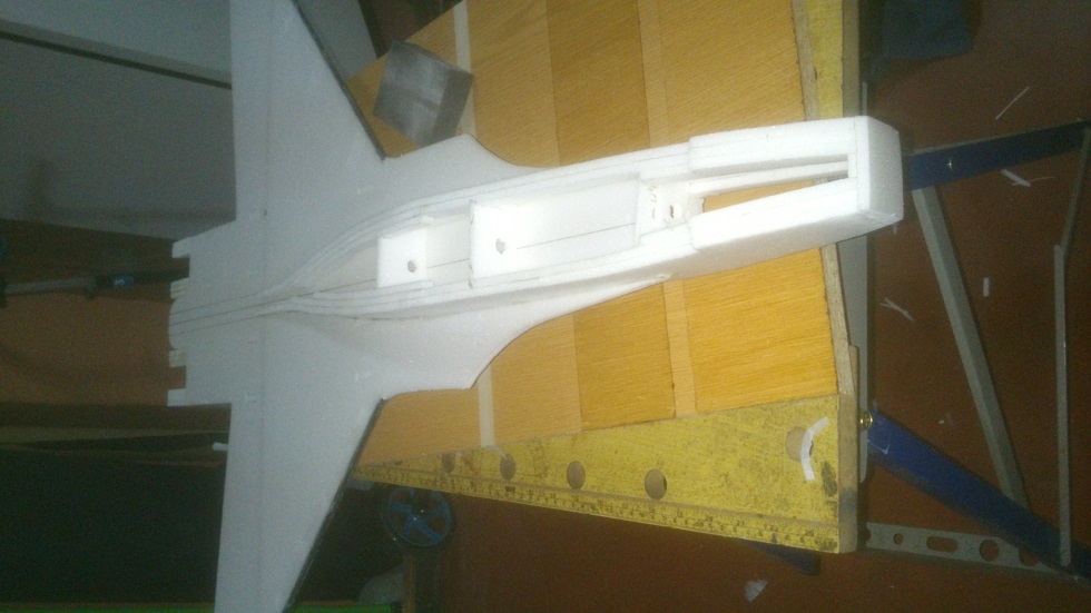

Gracias térmico por responder, pero lo que tú me expones es para construir más en serio. Pude al final poner las fotos y los único que quiero es hacer un corchito con forma de caza. Y enmasillar con algún material las juntas que sea algo resistente y viendo el material algo elástico y si fuese posible recubrirlo al final con algún tipo de protector, pero sin que coja mucho peso.

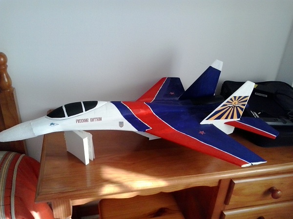

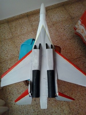

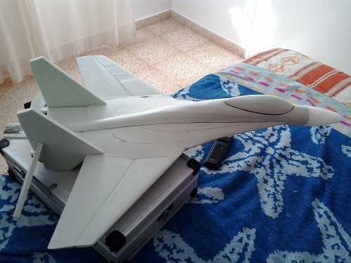

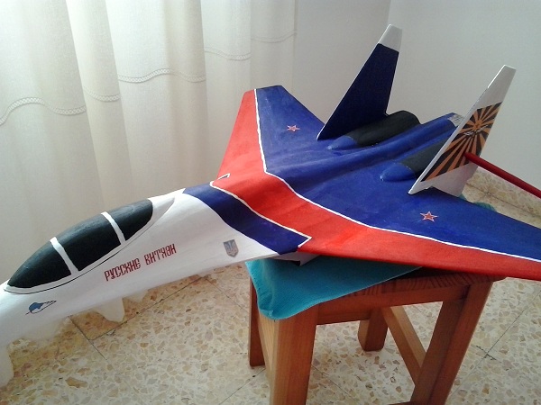

Bueno amigos al final he empleado un emplaste normal para el aparato este y lo he pintado con pintura Titan acrílica. Ante todo pedir perdón a todos los que hacéis aviones de foam, deprón o cualquier corcho, es mucho más laborioso de los que creía y tiene bastante curro para que quede más o menos curioso no solo la balsa da gloria, creo. En la decoración me he dado todas las libertades imaginarias y todo a mano alzada así que de lineas rectas poco. Solo me queda intentar protegerlo con algún tipo de barniz , la electrónica y probarlo...... ya os contaré.

te a quedado muy bien. siento llegar tarde jejeje. yo hago muchas cosas raras con walmate (corcho de obra)jejeje lo mejor y mas barato para forrar y luego lo lijas........................cola blanca de carpintero diluida al 50% con agua y papel de periodico. como lo que haciamos en el cole para hacer mascaras. da un resultado muy bueno

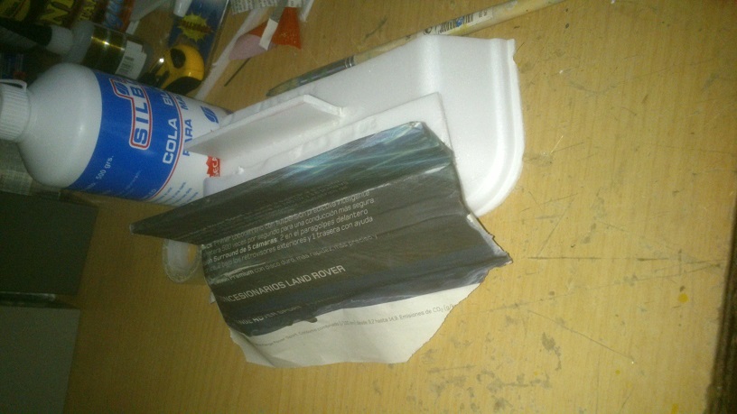

jj19 escribió:Mexillondarria tu lo haces con papel de periodico y cola blanco diluida, pero como?, primero das cola o pones el papel y lo empapas con cola diluida
Y otra pregunta el wallmate que utilizas que espesor tiene, porque conseguir depron de 6 mm es dificil y es más caro.
lo de la cola: si. das cola y luego vas poniendo papel,puedes poner trozos (procura no solaparlos todos en el mismo sitio) con tres cuatro capas va bien (recuerda que es cola al agua, al evaporarse el agua no pesa ni la mitad) luego una lija y a pintar

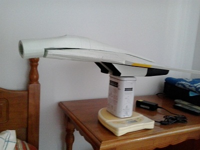

Hola amigos este es el primer modelo que me cuesta estar seguro poner en vuelo, le he instalado un motos de 2700kv 2212/27 de 47 gr, con un variador de 30 A. ,una hélice 5x5 y baterías de 2.200 es la misma configuración que tenía en una ala Tornado expert preparada para mi sobrino.
El ala se movía con soltura con 120 cm. y 740 gr., el Su-27 pesa 650 gr. con batería y tiene una envergadura de 60 cm. bueno la cuestión es
¿Qué pensáis?, porque esto como toque el suelo de mala manera se espachurra to.
Gracias a todos.

He estado mirando por algunas paginas y comentan que este motor con una elice 5*5 alimentado con bateria 3S da un empuje de 950 gramos y que consume alrededor de 35 amperios, en un principio seria suficiente, pero tambien depende de la superficie alar etc..., y yo me pierdo en estos temas, si el ala se movia con soltura este pesa 100 gramos menos, ya nos contaras.

La mejor manera de saber si tira o no es dandole caña con el modelo mirando hacia arriba y si se lo lleva es que tira de sobras y si se mantiene es que puede volar pero no vas a poder hacer muchas filigranas con el.Si se cae ni lo intentes de volar.
Ahhh lo mas importante es que lleves bien el centro de gravedad,si no porrazo seguro.

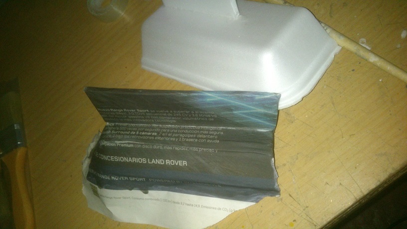

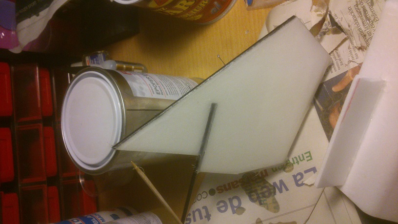

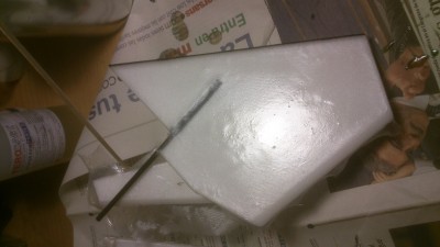

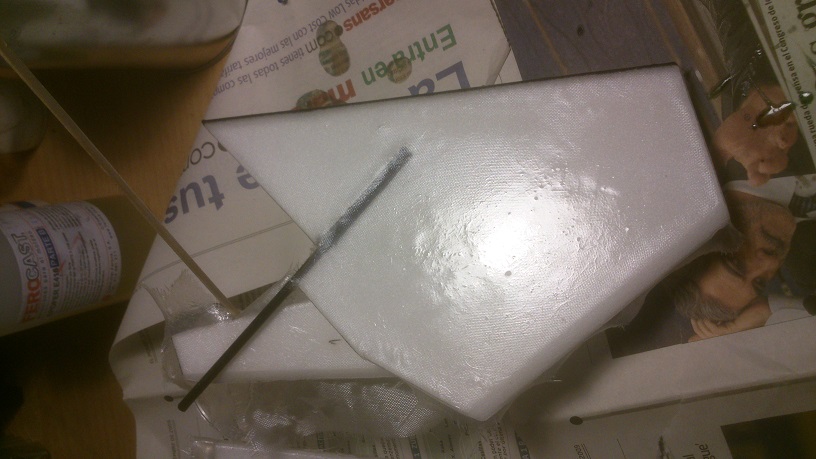

Por fin he hecho algunas pruebas para endurecer el depron, primero he utilizado el papel y la cola blanca como me indicasteis, la verdad me ha sorprendido lo fácil que es moldear el papel y copiar las formas del depro, el resultado ha sido bueno por que queda bien y relativamente duro, pero el papel se me ha despegado del depron de una parte y no se porque. Os pongo una foto para que lo veais.
cola blanca y papel sobre depron
Por jj19

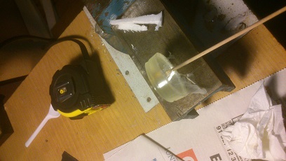

#1267861

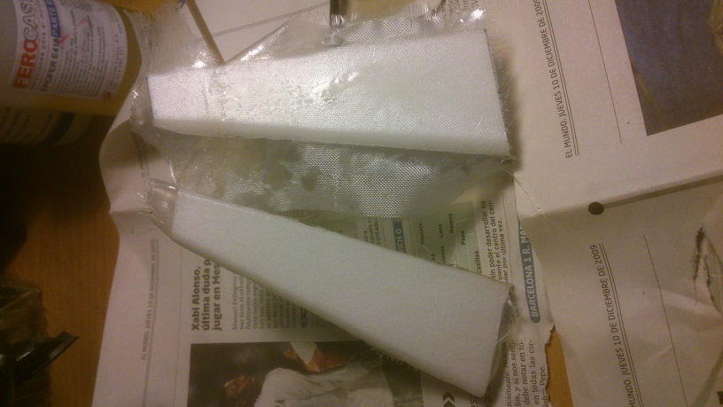

La segunda prueba ha sido con resina epoxi para laminar y la verdad después de 24 horas, esta un poco pegajoso y blando como sino se hubiera curado, las proporciones las he hecho con bascula 50 gramos de componente a y 8 gramos de parte b. Alguien sabe por que me ha ocurrido esto?
Por jj19
#1267925
La resina que estoy utilizando es de feroca y el porcentaje de la mezcla es 100 del componente A + 16 del B. Yo utilicé para realizar la prueba 50 gramos de A + 8 gramos de B pesados con báscula.
Las condiciones de temperatura y humedad cuando realice la mezcla eran normales 15 Grados y no estaba lloviendo por tanto la humedad no sería excesiva, en fin condiciones que yo entiendo normales.

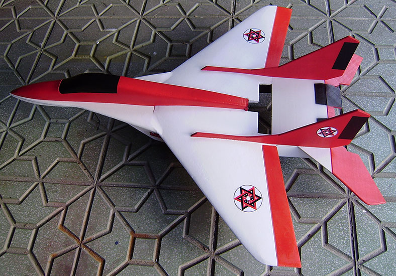

Este es el ultimo que he construido.un MIG-29 que aunque en esta foto no esta terminado,esta tarde lo he puesto en vuelo y he gastado 4 baterias y he de decir que me he quedado alucinado de lo bien que vuela.A motor parado y con toda la profundidad cojida aterriza como una hoja bajando lentamente.El peso total listo para volar ha quedado en 560 Gr.

Bueno sigo contando los resultados de mis pruebas con la resina epoxi y la fibra de vidrio. Como ya os comente la primera prueba el resultado fue muy malo porque no se quedo dura la resina y algo pegajosa, la segunda prueba le añadí a la mezcla un poco más de catalizador y el resultado no fue mucho mejor, pero observe que el sobrante de resina que me quedo en un vaso de plástico al día siguiente se puso duro como una piedra.
Tercer intento, sobre las piezas de la segunda prueba le aplique una segunda mano de resina y de fibra de vidrio. Al día siguiente y para mi sorpresa vi que los trozos de depron con la segunda mano se había quedado muy bien. Conclusión la fibra de vidrio que utilizo es muy fina y una capa no aporta consistencia suficiente, por tanto es necesario dar como mínimo dos como bien me comento al principio del hilo mexillondarria.
Por jj19
#1272535
Pongo unas fotos de las pruebas que he realizado, para que veáis los resultados. Esta es el sobrante del epoxi con más catalizador, quedo duro como una piedra
