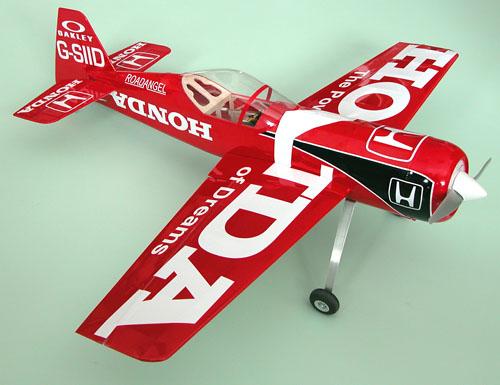

hola e adquirido este avion y mi duda es que motor necesito..?
para que vaya bien ..?
900 mm - largo
810 mm- longuitud alar..
0,5-0,6 kg- peso avion.
16 dm2....supongo que sera superficie alar..?
31,25-37,5 g/dm2
Special -alas-
electromotor - ????????

Hola, supongo que pesara 0,5-0,6kg vacio, sin la lectronica no?
Y luego se te ira a casi 1kg y tu lo querrás para hacer 3D.
Si es asi yo le pondria un axi2814/12 (o uno similar) con una lipo 3S
Y cuando lo montes y vueles ya me contaras porque yo estuve apunto de comprarme este mismo lo que pasa es que al final me compre otro parecido.
salu2

vueno ya esta motorizado y provado en vuelo...
el avion es una delicia llevarlo,despega en apenas 4 mts..y con una APC 11x4,7 tira bastante alegre ya que el avion con electronica el peso se va a unos 530 grs... y el motor esta preparado para tirar de 1 kg....sobrao..
bueno lo que me dio tiempo a provar: en invertido se mantiene sin apenas tocar profundidad..los cuchillos bien pero ay que darle mas recorrido al timon ya que llevo poco recorido y tenia tendencia a irse phacia abajo ,bueno nada que no se pueda solventar...bueno eso fue lo que me dio timpo a provar ya que lo estrelle yo por mi inesperiencia con estos aviones, es el primero que tengo de valsa y con estas caracteristicas....me dieron un consejo el dia del estreno un buen amigo mio, me comento que las maniobras las hiciera con un poco de motor ya que si no era asi entraria en perdida y plafff...eso fue lo que me paso cuando llevava unos 7 minutos disfrutando del avioncito , un vuelo en pista en invertido con casi apenas motor..lo quise sacar y plafffff el morro a tomar por c.....o..se me que do una cara de tonto...bueno decir que ya esta reparado tube suerte por que nada mas se rompio toda la cuaderna del motor y los 4 travesaños de la parte de arriba del fuselaje , el envellecedor que tapa la cuaderna tambien ....y la correspondiente elice...bueno como digo ya esta reparado...decir que con todo y asi el avion para volar es una delicia y divertido...bueno un saludo y buenos vuelos....
a se me olvidaba el motor pulse (METROTECNIA) . motor - 1000 rpm/voltio- peso 85g.
variador - 40 - 60 amp.
lipos - 1600 mah - 11,1 -25c
elice - 11x4,7 consumo 21amp..

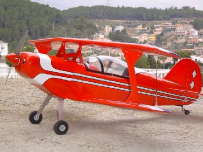

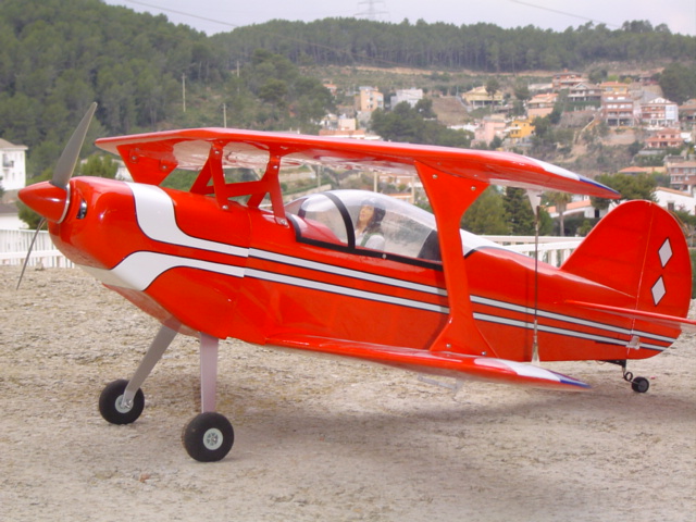

hola ...juan jose tienes una PITS con esa decoracion ?
que preciosidad ....pon fotos plis...un salu2..
Por juan jose garcia artiaga
#644894
le falta alguna que otra pegatina y los calcetines pero en el campo que vuela mejor no ponerselos
venga un saludo
Por saqer
#644929
tremenda pitsss.....si señor bonita bonita..solo le faltan algunas pegatinas de honda y seria calcada a la de la foto.....oye por cierto, que elice llevas puesta..?... un salu2 y a disfrutar del vuelooo....
Por saqer
#645058
gracias juan jose ... el peso de tu PITS..? perdona por preguntar tanto..pero en un futuro no muy lejano me are con una de esas maravillas "BI alar"
un saludo y gracias por las respuestas...
#645416
el peso con pila y como era para gasolina con un poco de lastre en el morro a quedado en 1k con50 gramos de ala hace 1.08 cm
vuela de maravilla y su orecio fue de 108 euros con los portes ahora esta de oferta aqui te pongo el enlace sale todas las medidas pero como te e comentado es para gasofa. aunque es bastate facil recombertirla
si te decides algun dia lla me lo diras
venga un saludo
http://ak-models.com/mm5/merchant.mvc?S ... e=GAS46_65
