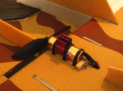

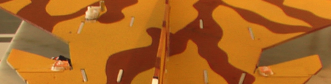

Podrias poner fotos de la disposicion de los servos? Es para ver como puedes mover las tres cosas a la vez
Por RC4ever
#258011
RC4ever escribió:Aqui podeis ver el mio:
http://www.rcgroups.com/forums/showthre ... ost5635535
Ya las he colgado. :wink:

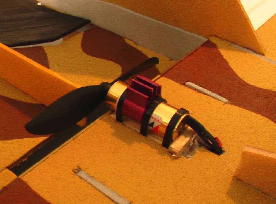

Por RC4ever
#267472
Bueno, por fin!!
Ahi van esas fotillos:
Y en este link hay algunas con mas resolucion:
http://www.rcgroups.com/forums/attachme ... tid=895985

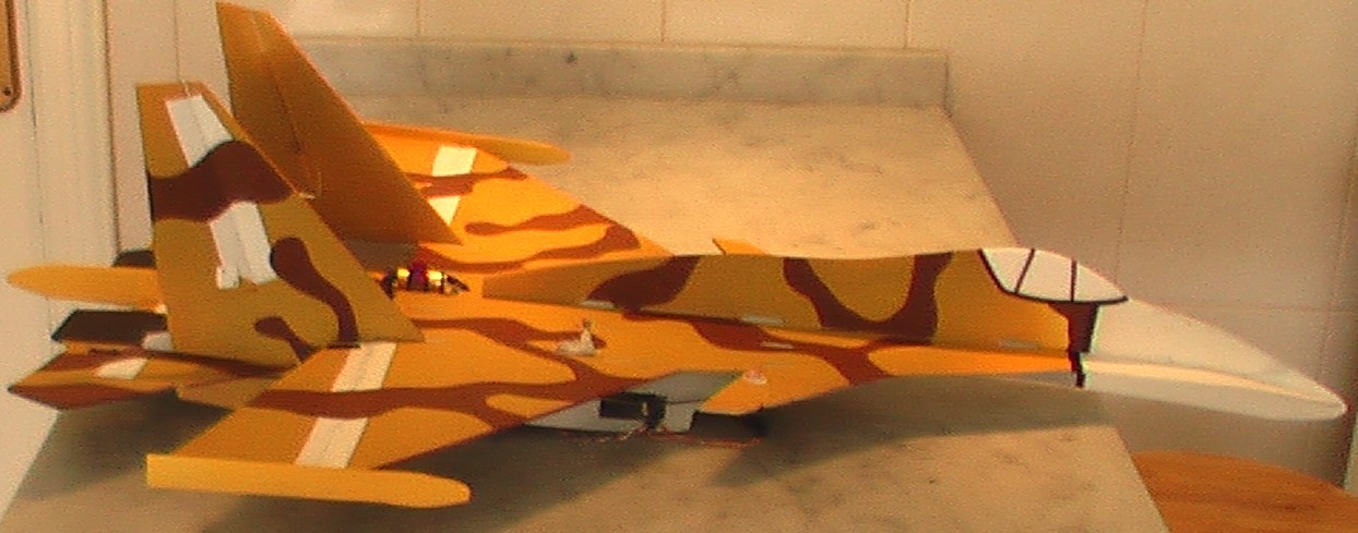

Bueno, he arreglado un poco el pintado, que se me habian quedado las cintas blancas y tal...
Tambien le he programado bien los exponenciales (Los tenia puestos del reves, ya decia yo que no me iba...) y en general vuela bien, harto nervioso pero bien.
Aqui dejo algunas fotos mas guapas:
http://www.rcgroups.com/forums/attachme ... tid=923827
Salu2.
