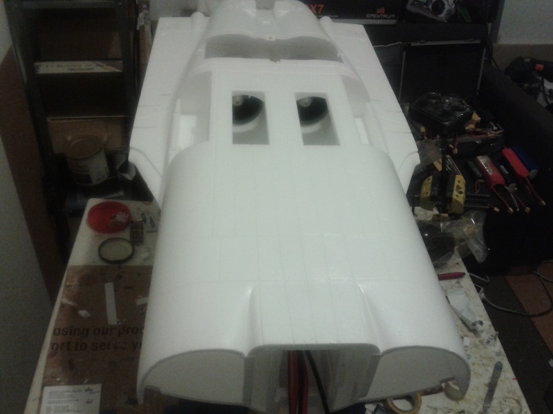

Después de mucho tiempo mirándome este bicho (6 o 7 años diría...) finalmente me he lanzado a la compra!
Eso sí, el avión de série tendrá poquita cosa, lo voy a modificar entero.
Iré colgando por aquí el progreso...
Lista de modificaciones que pretendo llevar a cabo:
- Reformación del entubado para un único EDF de 90mm.
- Suavizar el entubado tras el fan para ganar rendimiento.
- Cambiar las toberas por unas de Freewing o mejorar las de serie para evitar pérdidas de carga en el "bujero" que tienen.
- Instalar un tren de aterrizaje competente.
- Hacer alas desmontables y reforzarlas con carbono y piezas de impresión 3D.
- Enfibrado ligero con poliuretano al agua.

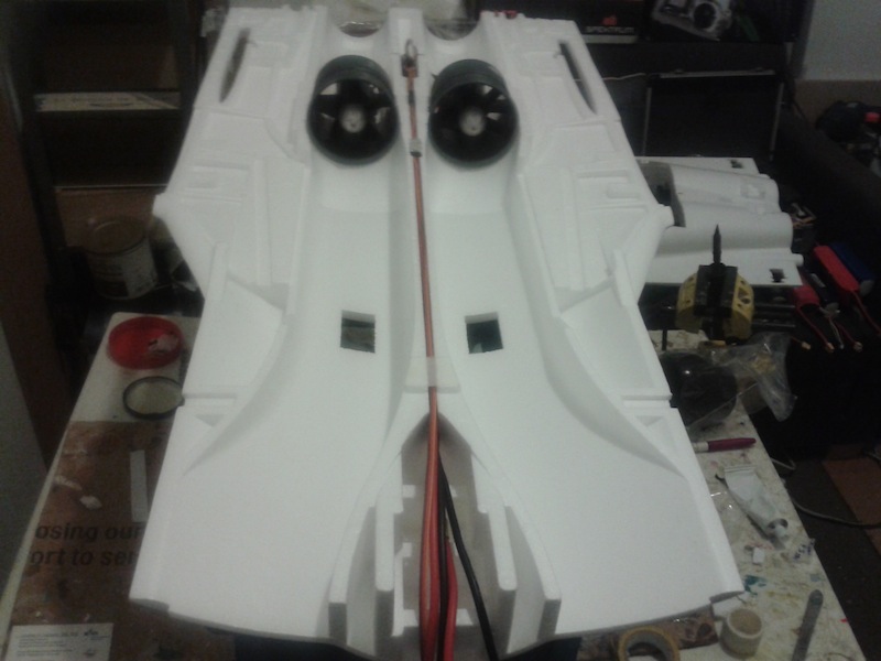

Por RC4ever
#1283386
Arreglarás el ducting antes de pegar no?
De serie tiene unos agujeros que dan miedo! (Especialmente tras los fans) :mrgreen:
Yo me he puesto a trabajar en el Mirage de FlyFly para aprender un par de cosas antes que atacar al SU-47 pero ya he decidido el material que le quiero poner... :)
Salu2!

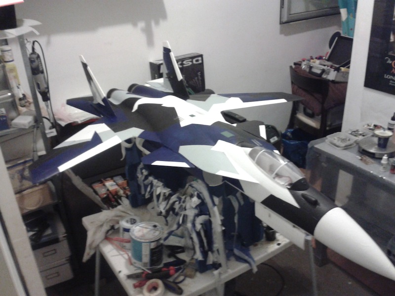

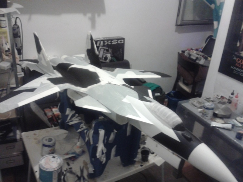

Esta semana vuelvo a estar por Terrassa, si algún día vuelas dame un toque!

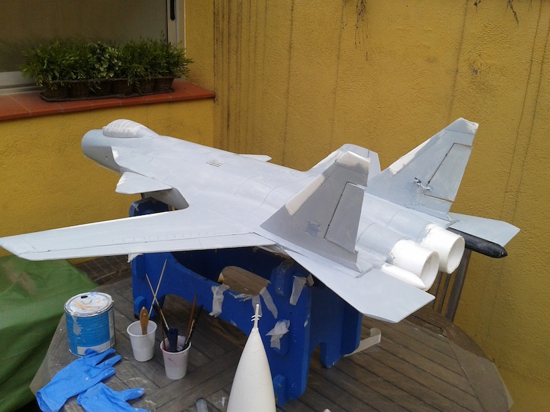

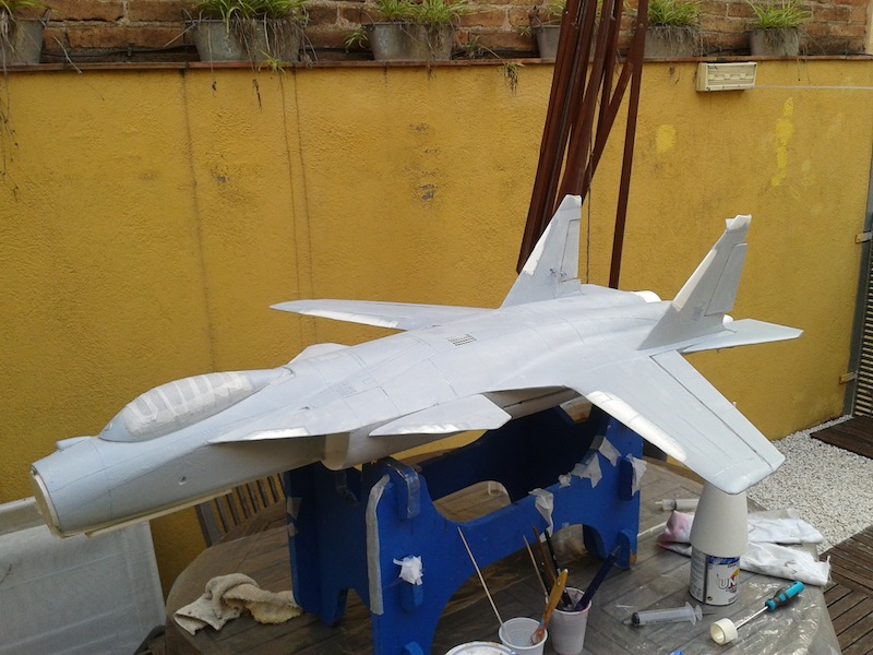

La pintura la quité despilfarrando alcohol, papel de cocina y mis huellas dactilares xD
Me llevó una tarde entera y a duras penas logré retirar la pintura más superficial. El camo azul más oscuro sale relativamente fácil pero el azul claro de base está agarradísimo a la superficie.
Si esparces alcohol sobre la superficie y lo esparces con guantes de látex y dejas que actúe un rato, la parte azul oscuro sale bastante bien.
En cualquier caso, he conseguido retirar lo suficiente para fiarme que lo que le ponga ahora agarrará bien, así que doy la faena por bien empleada :)
Salu2!

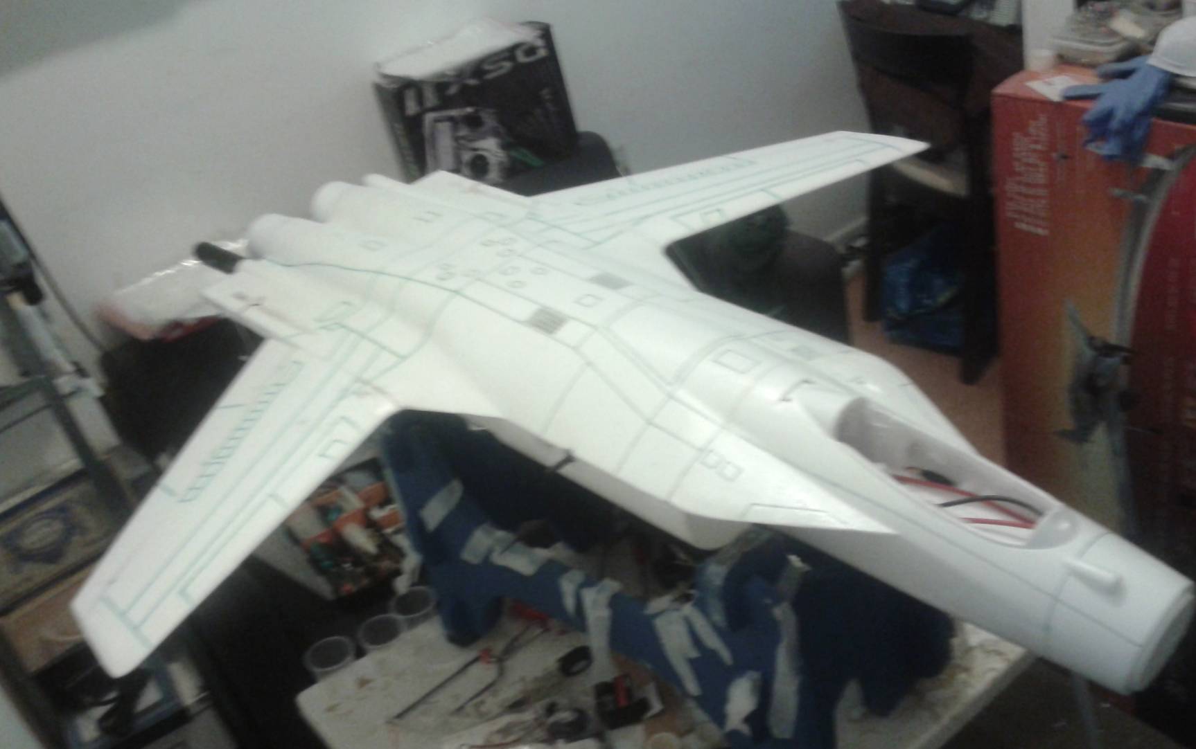

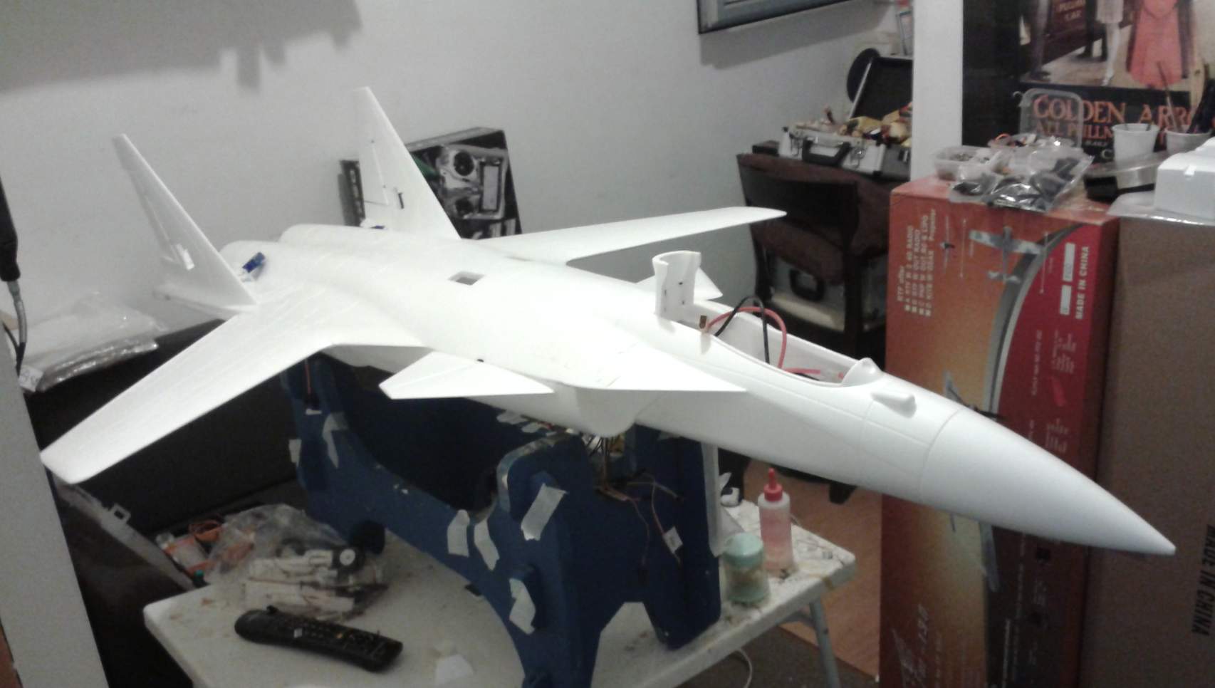

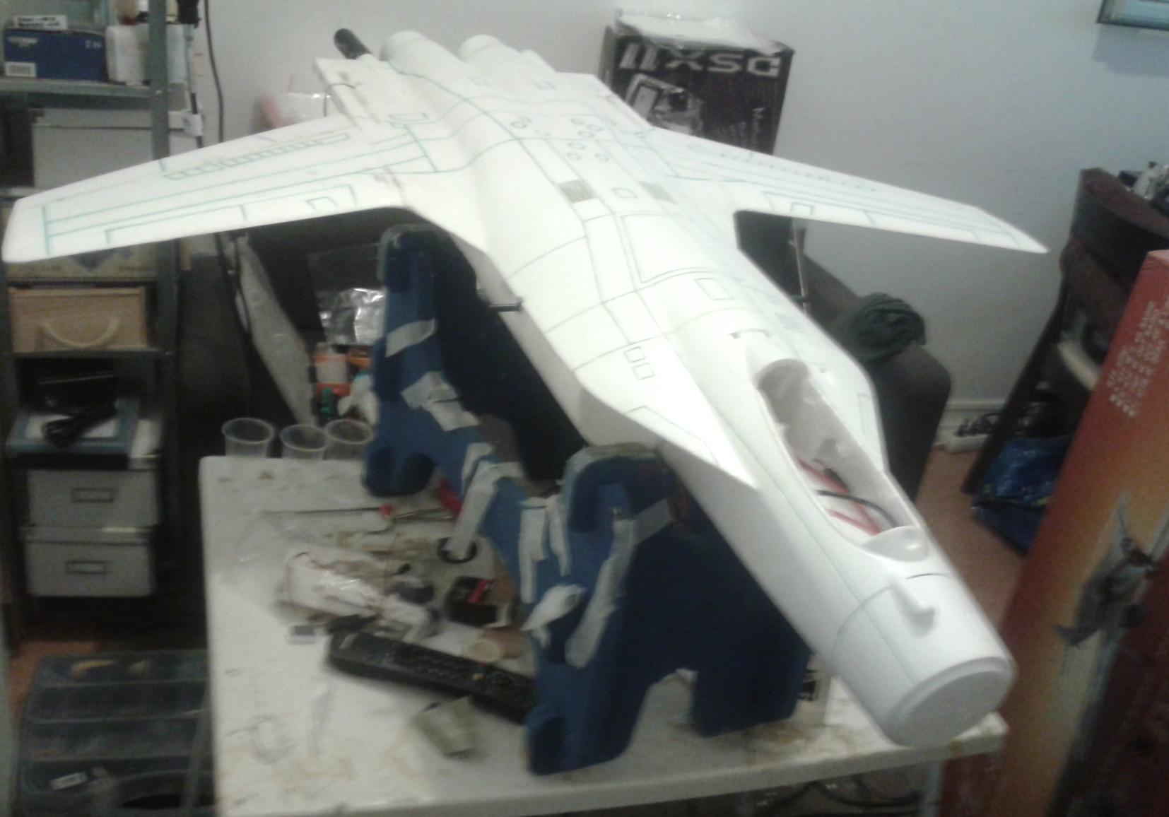

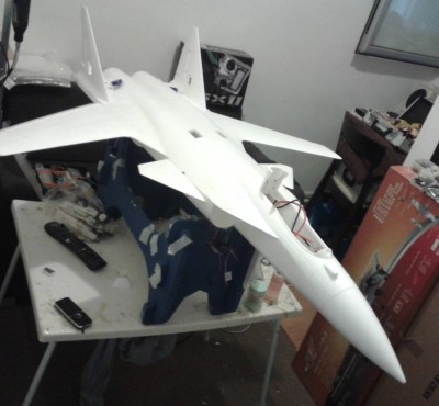

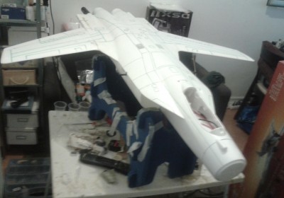

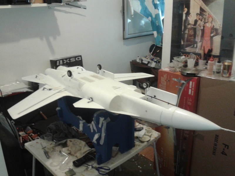

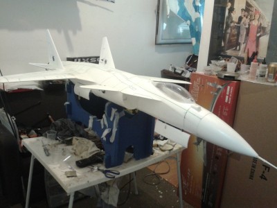

#1287512

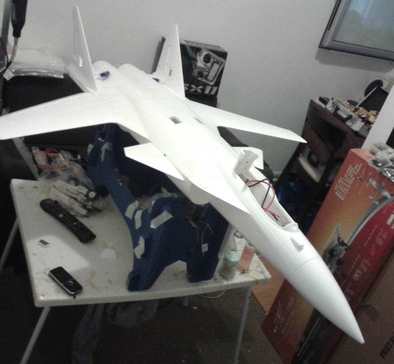

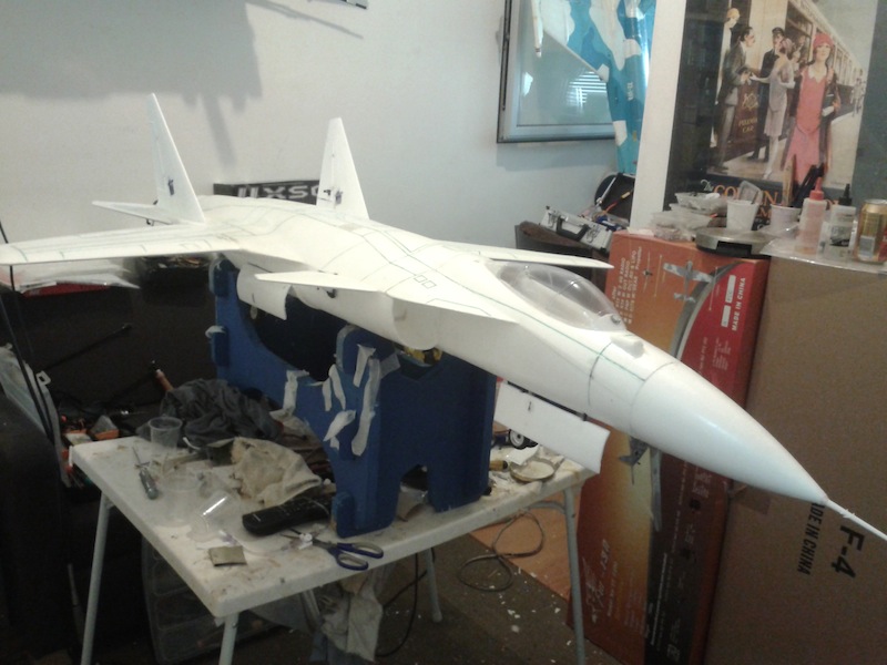

Hola Rc4ever,

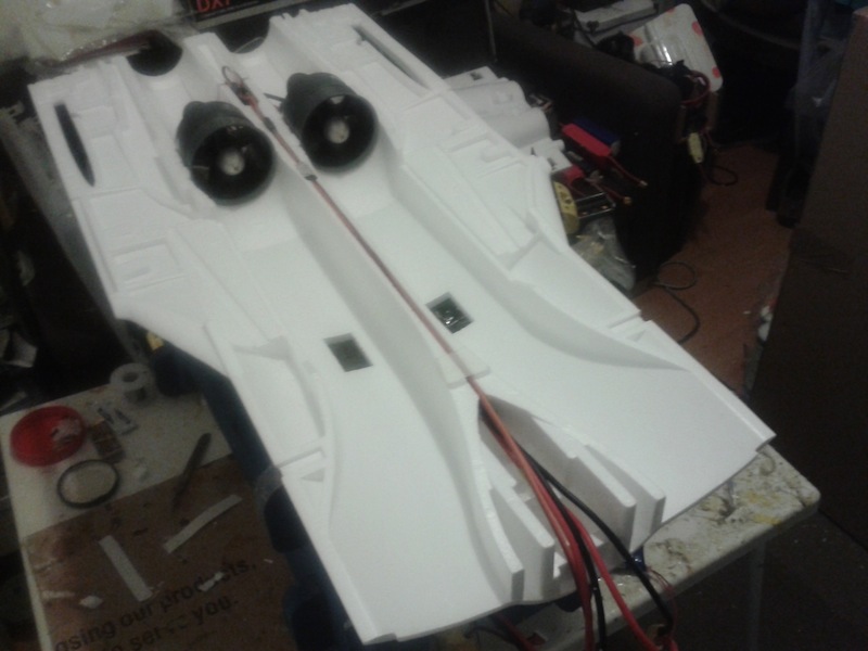

Ya veo que tienes parado el proyecto de tu Su-47. El mio progresando, con toda la electronica instalada y empezando a enfibrarlo. A ver si lo termino esta semana y hago la primera prueba de vuelo antes de pintarlo.
Algunas fotos:

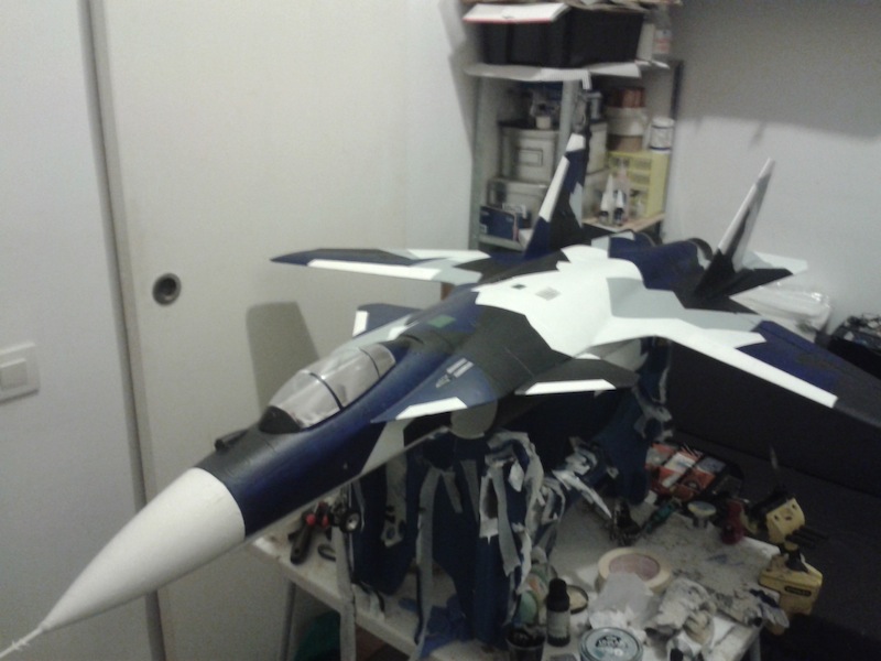

Por RC4ever

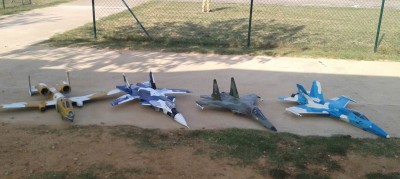

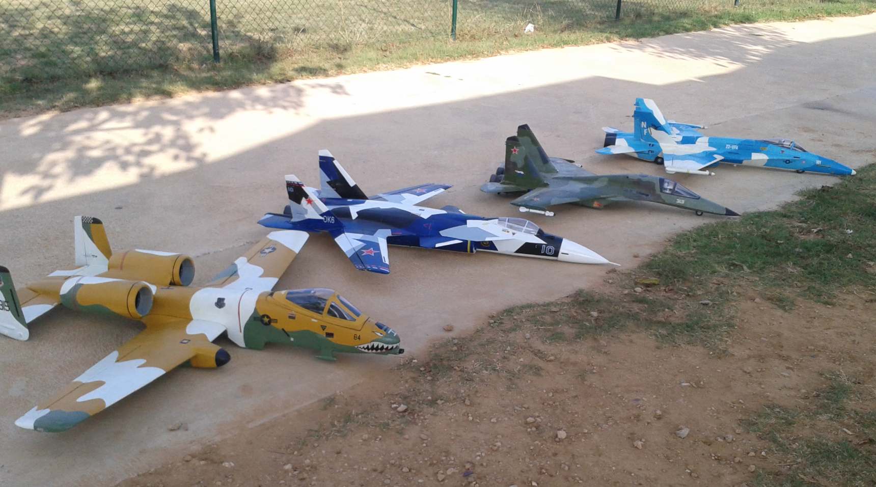

De veras tengo ganas de sacarle videos a tus jets! Espcialmente ese SU-35 pintado azul... :)

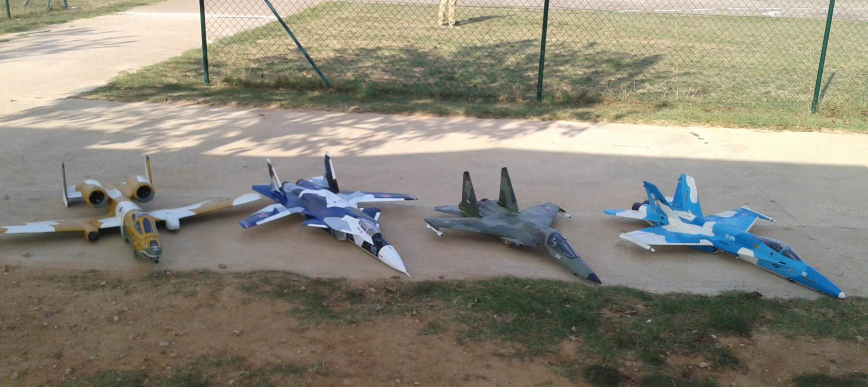

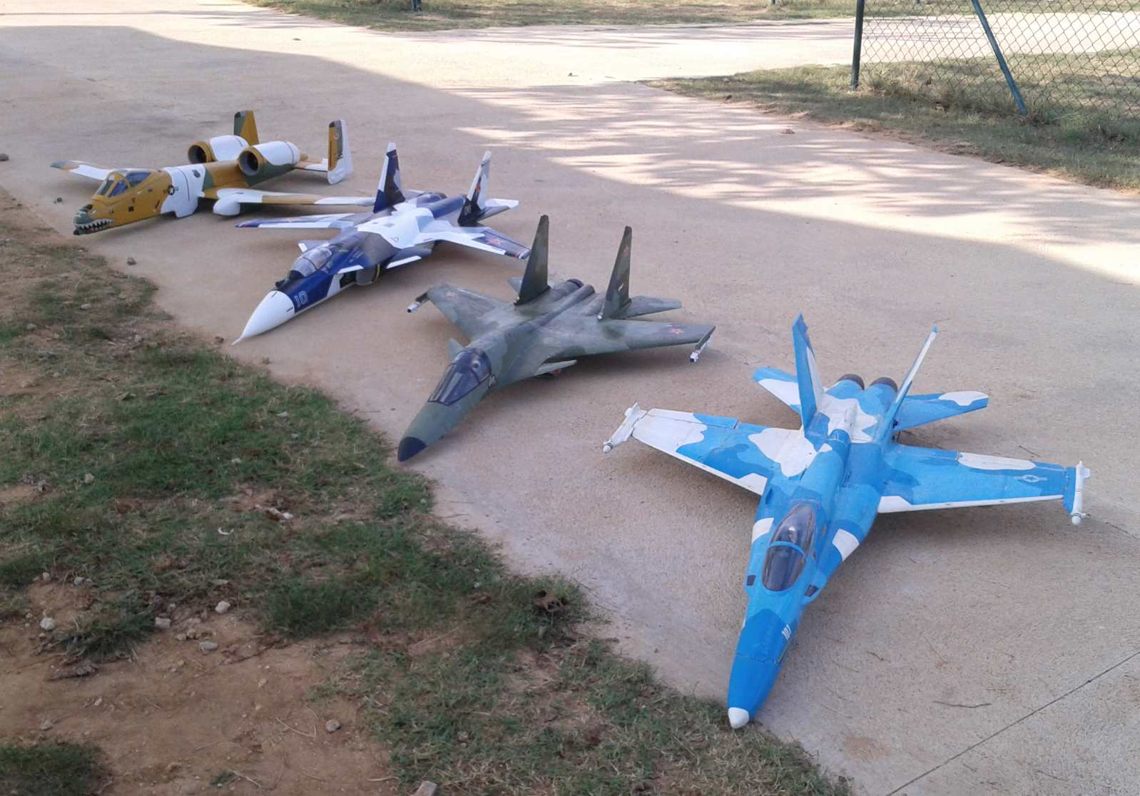

#1288209

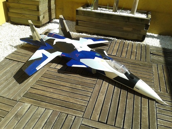

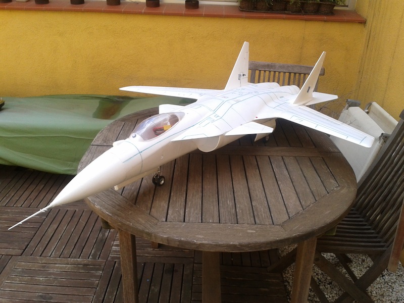

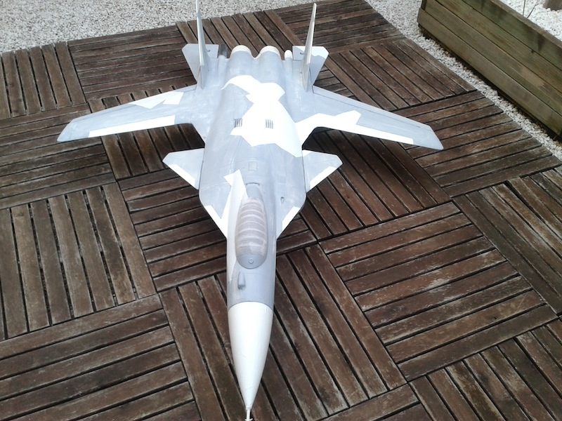

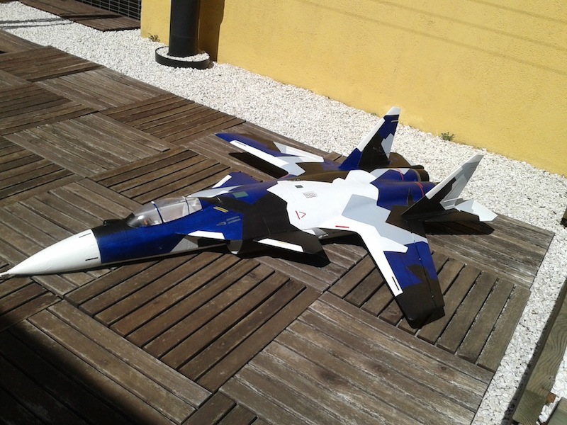

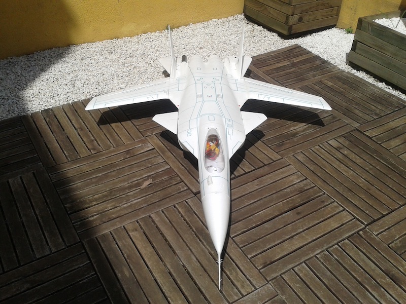

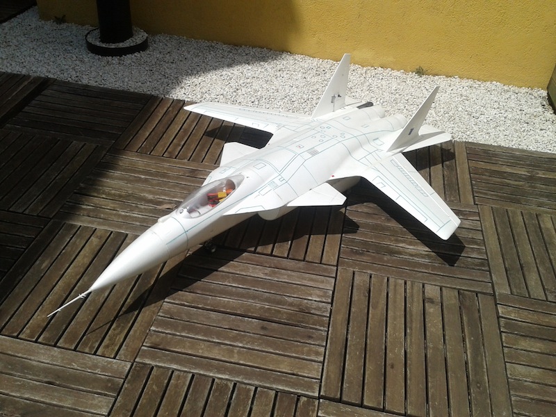

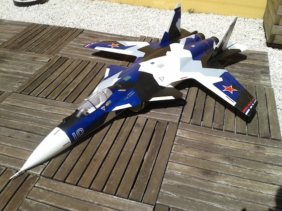

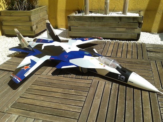

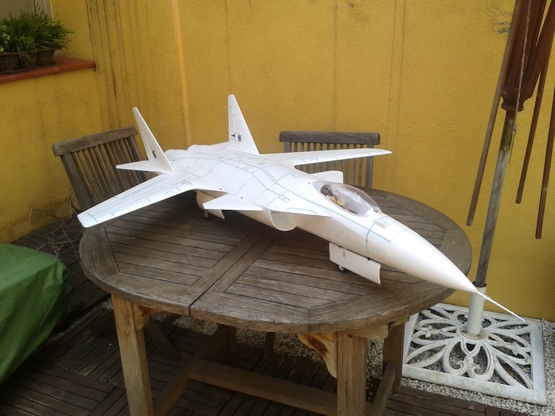

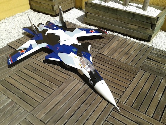

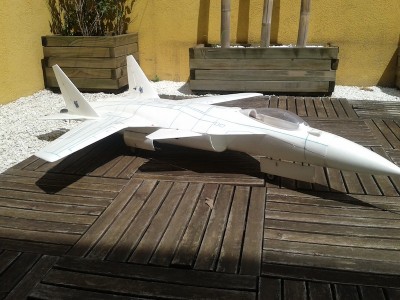

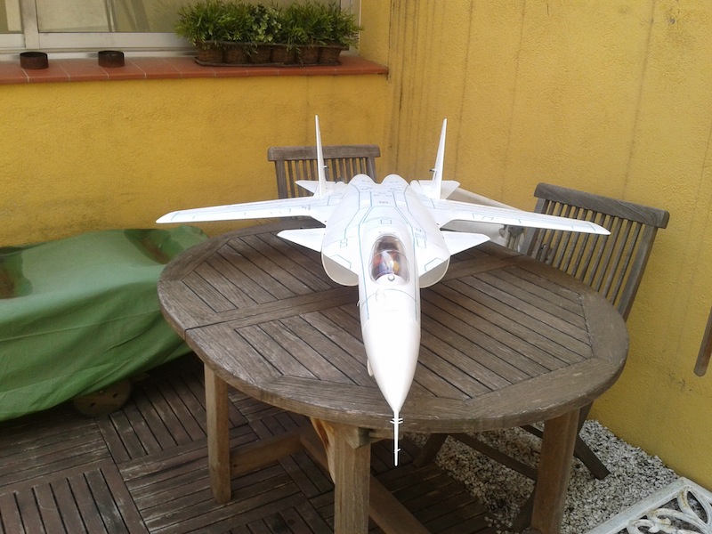

Hola Rc4ever,

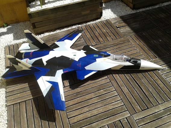

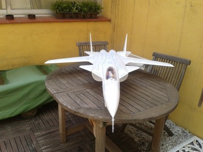

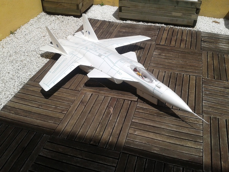

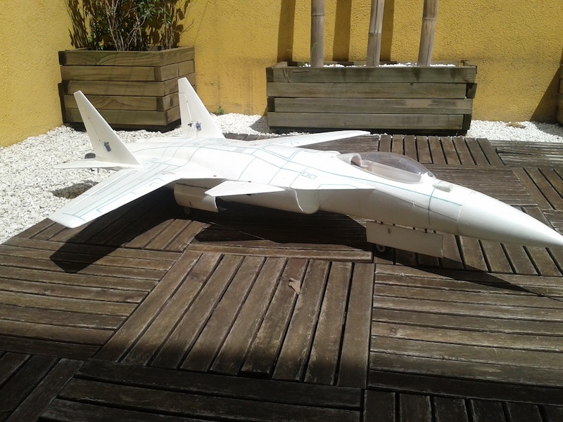

Ya esta terminado el Su47, enfibrado y listo para hacer el primer vuelo de prueba. Siempre los vuelo una vez antes de pintarlos no la vaya a liar y pierda una semana de curre en la pintura. Por cierto, el Su35 azul ya tiene el video hecho, vuela de fabula, todo con la electroniaca de stock en version 3D. En cuanto lo edite pongo el link en tu hilo.
Mientras tanto algunas fotos del Su47 terminado, y una de como creo que lo voy a pintar.
#1288469
Magnífico!
Enhorabuena Manuel! Qué preciosidad!
¿Qué sensaciones te da?
¿En que punto has puesto el CG?
Como de costumbre pinta muy nose heavy hasta que le has trimado el elevador... pinta que le sentaría bien retrasar un tanto el CG.
Se me hace la boca agua... y yo con todos mis jets en el astillero, rotos, por reparar o por empezar... AAAAAGHHH!!! :mrgreen:
Salu2!
#1288659
Hola Rc4ever,
El avion ha volado muy bien, el video es del segundo vuelo.
El CG está puesto segun indica el manual. Nada mas sacarlo, muchisimo mando (lo llevaba al 150% y con expo de 70%) y cae de nariz. Se mantiene estable y en vuelo nivelado con bastante trim hacia arriba. Por tanto lo aterrizo, desplazo la bateria del receptor (70gr que estan a tope hacia delante en el copik) hacia atras y bajo el mando hasta el 80%, con un expo del 85%.
Aun así la sensacion es de bastante nervioso, sobre todo creo que por los carnar, que los bajo en movilidad fisicamente cambiando loa agujeros del servo.
Tiempo de vuelo 5 minutos con dos lipos bastante nuevas de 4S 3700 35C zippy compat. Al bajar estan al 12% y solo templadas.
Las turbinas son dos lander de 69mm de aluminio para 4S y 1000w que vienen de dos F16 de lander destruidos en un par de dias malos.....
Los dos ductec del avion estan totalmente modificados. Basicamente les he hecho con plastico rigido dos conos de salida qe terminan en un diametro de 58mm. Los variadores van detras de las EDF y el disipador esta dentro del conducto para una buena refrigeracion.
Por la pregunta de RCgroups sobre aviones de mas o menos 3kg de peso en vuelo con bateria, tengo muy buena experiencia con combos de turbinas bajo 4s con dos baterias (aunque son mejores dos bajo 6S), el Mig29 rojo que tengo tambien vuela con dos baterias de 4S, no se si has visto el video:
https://www.youtube.com/watch?v=vfIBlShrkl0
