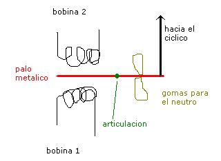

Para resumir lo que dice Mosky.
Se hace una pequeña bobina por la que se hace pasar o no corriente, a voluntad. Esta se convierte en un electroiman y atrae una pequeña pieza metalica, enganchada a lo que queramos mover.
Cuando por la bobina 1 pasa corriente, esta se convierte en iman y atrae el palo metalico, que se desplaza hasta pegar con la bobina. El otro extremo del palo sube garcias a la articulacion empujando el ciclico. Para volver al neutro, deja de pasar corriente por la bobina y la goma tira de la barra metalica hasta el neutro.
servo-iman

#111758
EC-18C ahi le has dado.
Pues ahora en vez de poner una bobina arriba y otra abajo, ponemos cuatro bobinas de forma que emule el empuje del plato ciclico en sus cuatro puntos.
Si alguien tiene uno de esos Mini-Coches, si si, esos que se cargan desde el mando. Pues usa este tipo de mecanismo, dos bobinas una a cada lado y un iman en el medio, pues si quisieramos hacernos un helicoptero de estos, podriamos utilizar estas bobinas y estos imanes para hacer el plato ciclico.
Creo que no seria muy dificil currarse uno, ademas se de algun sitio que venden la Electronica para este tipo de inventos, la cuestion es que no tengo muy claro que merezca la pena gastar pelas en un heli con esas limitaciones, yo pondria mas empeño en el Luisin que mas o menos se puede utilizar Electronica mas convencional y no tiene "limitaciones". :roll:
