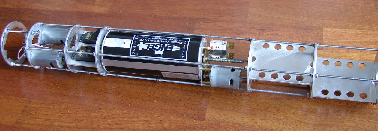

Aqui pongo fotos de mi U2540
El interior a sido construido por completo a base de aluminio mecanizado acero inxidable y laton .
Uno de los problemas es mantener nivelado el submarino en inmersiom ,
otro es las bocinas de grasa , este ultimo creo haberlo resuelto con retenes .
Tra estos problemas decidi empezar de cero , pero esta vez con el U47 ,
dejando el clase XXI para mas tarde.

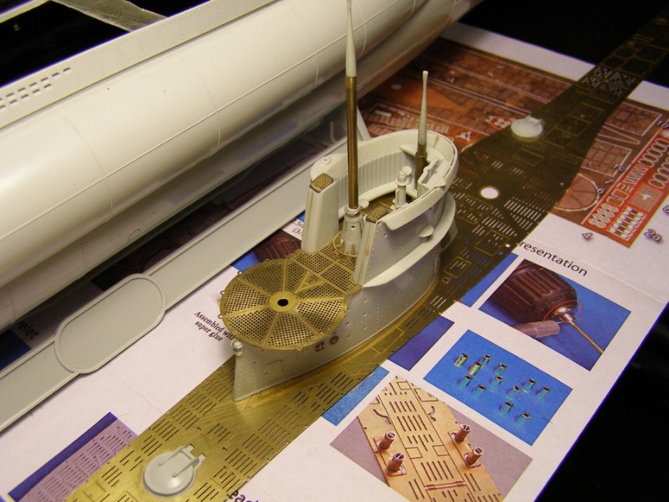

Sobre tu problema la solucion la tienes mas cerca , un amigo se comprado un laser , esta maquina es capaz de realizar las cubiertas de tus sueños , como muestra una foto.
Yo estoy diseñando por autocad la cubierta de la torreta para transformar al U47 en U99 o el G7 Español.
