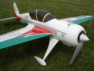

Buenas tardes,
Mi pregunta es clara, Sukhoi o Katana, SebArt o Precisión Aerobatics...?
Dos grandes aviones, dos grandes marcas...?
Lo cual te lleva a una gran duda.
El tema es que ya llevo unos cuantos aviones rotos, llevo un par de Edges 540, y un par de Yaks 54, ahora estoy volando un Sukhoi su26 de 1450mm de Axarmodel (otra gran marca) pero lo cierto es que tener un avión mas o menos pequeño que para mi seria entre 1150mm y 1300mm es muy comodo y divertido.
Así que como creo que ya empiezo a tener mano y juicio como para gastarme un poco mas de dinero en un avión estaba pensando en una de estas dos maravillas.
Aquí los tenéis, un saludo.

Ya que nadie opina daremos unas pistas más y pondremos un par de vídeos.
Sukhoi 29s 30e SebArt.-
Envergadura 1300 mm
Longitud 1300 mm
Peso 1250 g
http://www.youtube.com/watch?v=p720wjtC ... re=related
Katana Md Precisión Aerobatics.-
Envergadura 1170 mm
Longitud 1140 mm
Peso 965 g
http://www.youtube.com/watch?v=kdUA3b5A ... re=related
Los pesos no sabemos si son con o sin pilas, supongo que con las pilas recomendadas.
De todas maneras son muy adecuados por sus respectivas envergaduras.

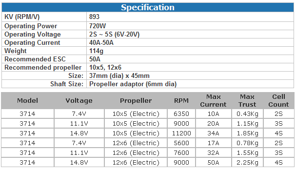

Me he mirado un motor concreta mente el Flyermate que es el motor que recomiendan en los montajes de los aviones de Axarmodel, ya que los recomiendan su fabricante que es "arfmfg" y la verdad es que no tienen mala pinta, luego os pongo la tabla de empujes y consumos.

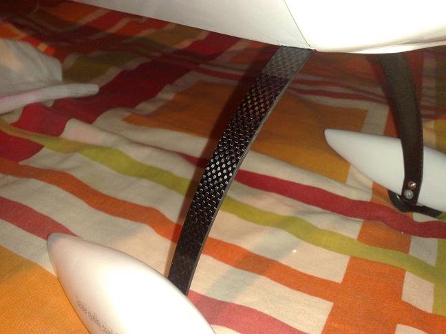

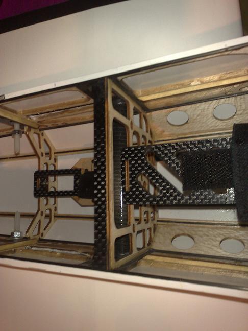

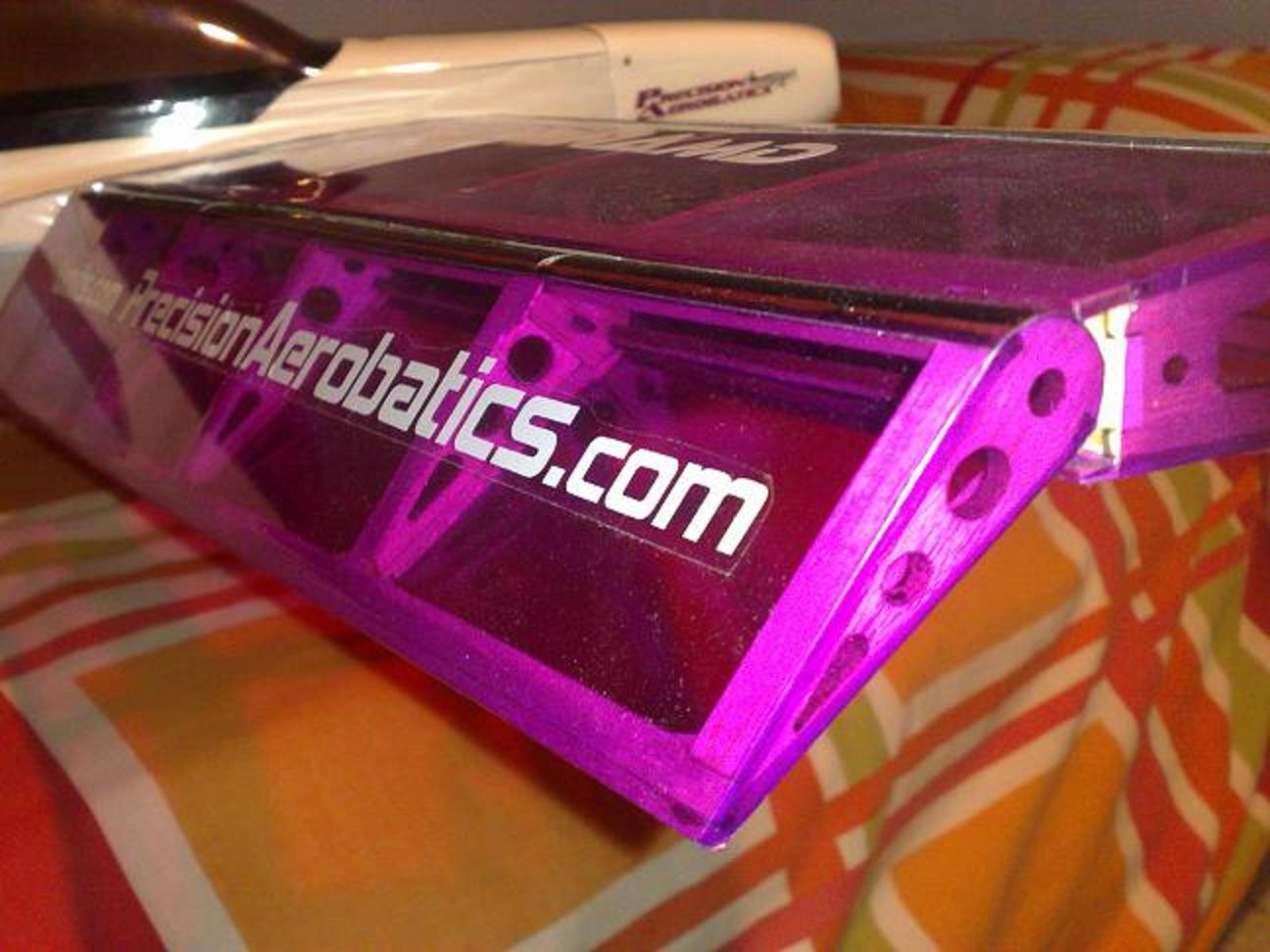

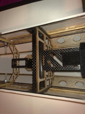

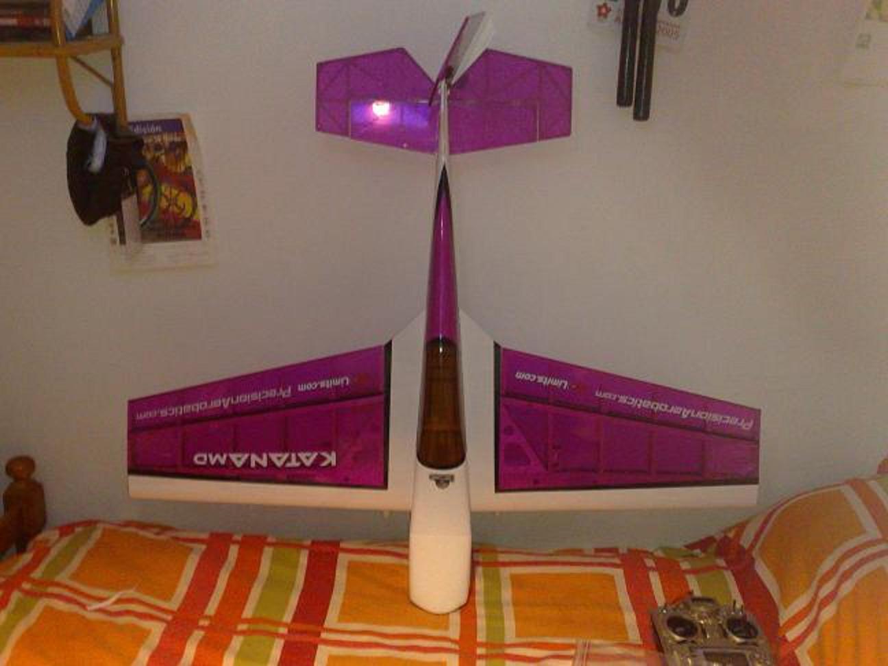

Buenas compañero yo tengo un katana de precision aerobatics y te lo recomiendo al 100% tiene un constriccion de fiberfusion que son inserciones de carbono en la madera asi que le dan una rigidez espectacular y ademas lleva los alerones uncrustados en la alas de fabrica , lo unico que no me gusta mucho es que la profundidad no tiene perfil pero para eso tenemos el extra260 ahi te dejo unas fotillo para que las veas
P.D este avion esta volando con un motor 35-42/1000 turnigy serie oro y con una helice de madera 12/6 turnigi , los servos son unos digitales con piñoneria metalica y 4/6 kg y variador de 50 amp aunque con uno de 35 o 40 iria bien ,
si te animas por este modelo no te va a defraudar saludos y felices vuelos

Gracias por las fotos david, te lo agradezco tarde pero es que crei haberlo echo y veo que no.
La verdad es que tiene muy buena pinta y si te digo la verdad es que no se que hacer en un principio iba a por un sukhoi 30e de sebart pero no lo encuentro por ningún lado esta agotado en todos lados así que lo mismo me acabo comprando un katana como el tuyo y a volar...
Por cierto que motor llevas...?
Cres que con un turnigy 35-30 de 1400 kw ira bien el katana.
Un saludo. y a ver si nos pones algún video.

pues seguro que si ese creo que es mas potente que el mio . este modelo viene muy bien terminado de todas formas si te gusta el extra 260 de precision aerobatics creo que vale 5 euros mas pero tiene la profundidad con perfil y tiene que volar de miedo . si te decides por el katana yo le cambie el push pull por uno de mas calidad ya que el que traia de fabrica me parecia mucho mas dificil de ajustar y los servos le puse unos de piñoneria metalica que van muy bien y son muy rapidos :D disfrutalo

Bueno este notaras que se queda en un peso muy ligero pesa casi como mi park master jejejej y flota una barbaridad a si que a disfrutarlo seguro que no te defraudara , cuando lo tengas cuelga unas fotillos o algo que lo veamos yo cuando lo pille´ solo habia esa deco, en verdad cuando lo ves en vivo es mas bonito , pero las decoraciones nuevas gustan mas . bueno pues eso un saludo y a disfrutarlo felices vuelos
