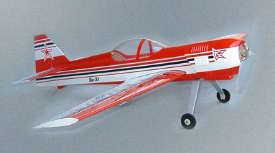

Pues bien, llegado ya el momento de dar el siguente paso di gigante me he decidido a comprar un avion acrobatico, de la casa HYPERION, un SUKHOI SU-31 todo el balsa y entelado, lo he equipado con un JAMARA AL-M 983 de 9 amperios de consumo, con una helice de 10X6. pesa listo para volar unos 550 gramos.
al 60% de gas aguanta el torke roll sin problemas y sale endemoniao parriba al 100%
Veremos el martes en mollet que puedo hacer con el...

No es por ser aguafiestas, pero yo pensaba comprarme ese mismo avion y, cuando se lo vi volar a un par de personas, desisti del intento.
Solo decirte que de 3D nada, acrobatico "rapidito" y entrando a pista bastante "acelerao" con el mismo peso que el tuyo...fijate en el perfil, de vuelo paradito, harriers y esas cosas yo creo que va a ser que no, pero ya te digo que viendo como volaba y al ser de madera, pase de probarlo.

Pues bien, ya esta estrenado el SUKHOI su-31..
Sinceramente, no creo que sea un avion ni para principiantes ni para intermedios, es un avion AL MAS PURO ESTILO de su hermano mayor, el SUKHOI de verdad, es SUPER-NERVIOSO, con manods EXAGERADOS y la verdad, si no llega a estar el chico "creo que se llama ferran" que estava entrenando con su acrobatico y me lo despega el, creo que la leche hubiera sido de escandalo, Por cierto, una pena que cierren GALLECS, un campo de vuelo francamente BONITO, en esta epoca del año todo un prado verde fabuloso, una pena...
Pues bien, el chico en cuestion creo que esta en el puesto nº 2 de españa en acrobacia, "creo", me lo trimo en el aire y provo a hacer alguna postura como invertido y cosas parecidas, jeje, ya me aviso que era muy muy nervioso y que los mandos son exagerados.
De vuelo expectacular para mi y muy bonito, pero francamente, un avion para pilotos EXPERTOS como el que sin dudarlo lo despego de pista y parecia magico, el avion volaba a la perfeccion, pero al coger yo la emisora jajajja.... un poco mas y no lo cuenta el pobre SU-31, menos mal que me la arranco de las manos y me salvo el avion, que sino ahora tengo 3 sukhois jeje.
Un saludo a todo el mundo y repito que una pena que cierren gallecs, realmente es majo el campo si señor, maldito ayuntamiento...
Yo lo llevo en 550 gramos con 4S 1700 y un MAGNUM/JAMARA al-m 983 con una 8x6.
ES PA VERLO....
Si dominas "o eso es lo que crees" comprate este avioncito, vas a ver lo que es vuelo extreme jejej...
