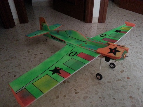

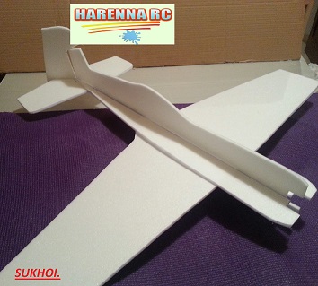

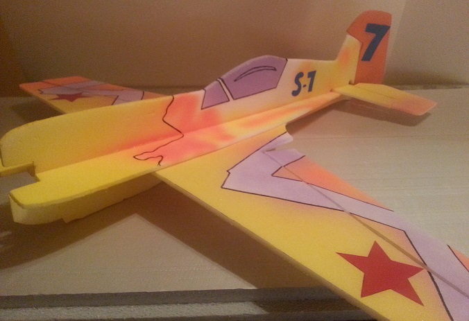

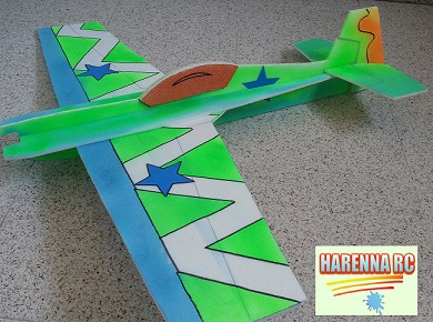

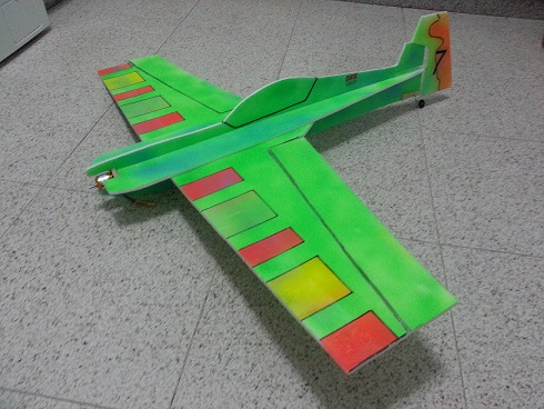

Estos son mis recintes trabajos, lo deleito aqui porque estos aviones 3D son todo una gozada volarlos, lo digo porque cualquiera podria iniciarse con estos aviones y eso lo aseguro.
Referente al diseño original, solo he retocado algo de su fuselaje en ambos , en el KATANA por ejemplo , le he dejado las partes de los laterales mas anchas , asi conseguimos mas flotabilidad. Aun asi sigo experimentando, los pesos no mas de 380 gramos.asi que tenemos un avion perfecto para vuelo exterior y sin desenbolsar mucho dinero.
Referenta a los materialas, lo de costumbre el famoso depron. Y decir que estan pegados con la silicon caliente.
Y en el video de mas abajo el SUKHOI , esta volando tremendamente pesado con una lipo de 1300 mha y un motor de 200 w. 930 kv, se estaba probando sus limites en estos foamys. Y si dejamos correr el video veremos , como se hace los cuchillos , torques, y como aterriza en la propia mano del piloto. :wink:

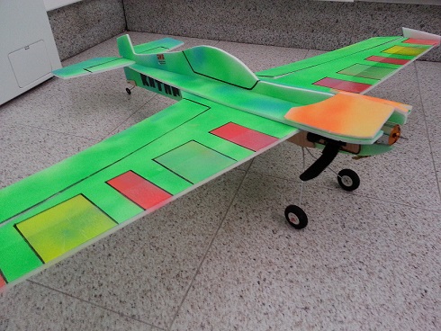

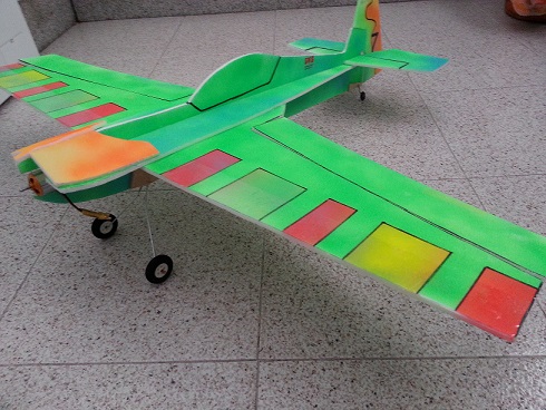

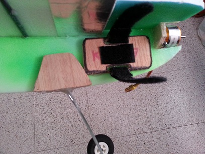

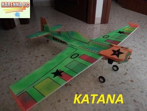

El KATANA ya esta preparado para su vuelo, he echo dos modelos, en el segundo que es el mio, ya sabeis algunas gilipolleces de decoracion , jjjj eso es el alma de construir,...jajaja....
OS dejo estas fotillos...
Y este es para mi, .. ya solo me queda poner sus servos.......

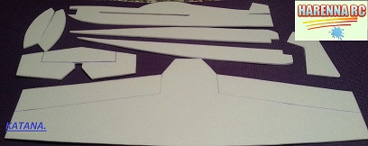

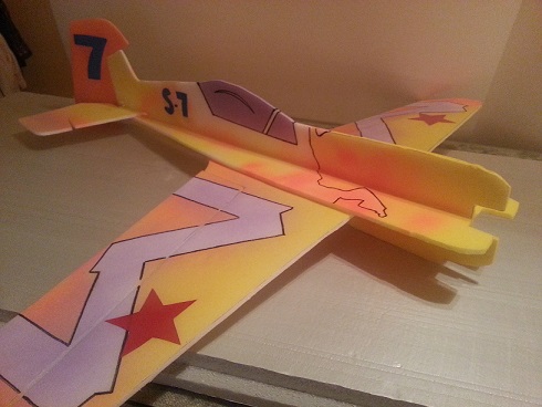

PIEZAS CORTADAS.

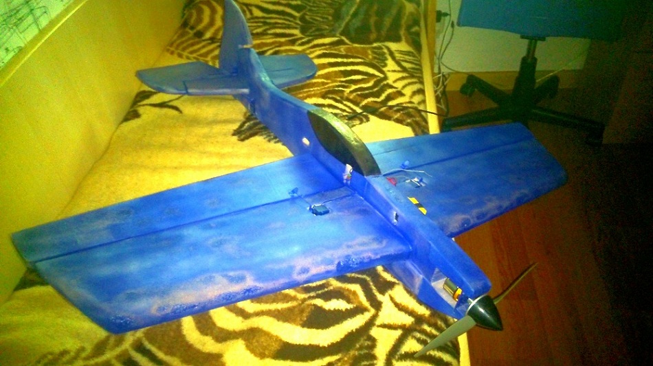

OTRO MODELO , JJJJ ESTO NO ES PARA MI...........

hola¡¡ Redwing, El SUKHOI, tiene un peso en orden de vuelo de 480 gramos, se probo con lipo pesada y motor.
En el KATANA, ronda los 380 gramos. Aun no lo he estrenado pero teniendo la experiencia del SUKHOI, sera una delicia volarlo, son muyyyyy faciles de llevar, recomendado para cualquier que se inicie.
