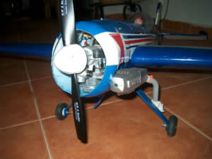

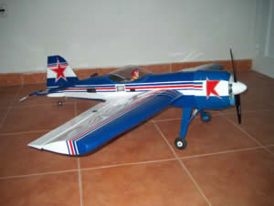

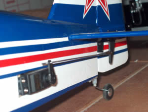

Por fin lo tengo terminado, es pequeñito 2kg de peso al nacer y 1,20m x 1m, en contrachapado y balsa, cabina de acetato y carenado en fibra, entelado en oracover. Me direis que es una tonteria con los precios de los ARTF pero soy un romantico y no puedo parar de hacer cacharritos.
Espero que os guste.
SALUDOS

muy guapo si señor la carena del motor que es una botella de algo???

Pues si, en la prueba de vuelo la cosa fue fantastica si tenemos en cuenta que la hizo un compañero del club que es capaz de hacer volar hasta una caja de zapatos con alas. Pero cuando lo saque yo todo fue bien hasta que llego la hora del aterriza y una parada del motor que lo llevaba un poco gordo hizo caer al modelo, que aunque no se hizo mucho si rompio la carena ... descubriendo que estaba bastante frigil ... la hice con plastico y luego forrandola con fibra de vidrio y resina, pero se ve que no fue suficiente. Estoy pensando en hacer un model y luego volver a hacerla en fibra... algun consejo??? seria la primera vez y estoy un poco perdido.
Primero tendre que hacer la pieza en madera?
y luego el model ? o algo asi?
La verdad es que no me gustaria perder mucho tiempo en ellos pero quiero que quede bien la otra no quedo demasiado depurada.
SALUDOS y gracias a todos.

Yo tengo uno igualito, sacado de este plano, le he puesto un 35 y no hay manera de llevarlo.
Para la carena, hice un molde positivo en foam blanco, lo recubrí con oracover, lo metí en un recipiente y le eché escayola. Por último lo saqué di fibra y eposi de laminar y listo. :wink:

Efectivamente son los planos que aparecieron en Aerotec hace unos años. El avioncillo en cuestion esta diseñado para funfly, es decir tiene unas alas sobredimensionadas, tanto en superficie como en perfil. Yo con un 46Ax lo llevo como una bala, lo malo es el aterrizaje, seguramente tengo la incidencia positiva de las alas y no hay quien lo baje. Ya me ire acostumbrando, si lo arreglo despues del ultimo golpe (casi no se hizo nada).
