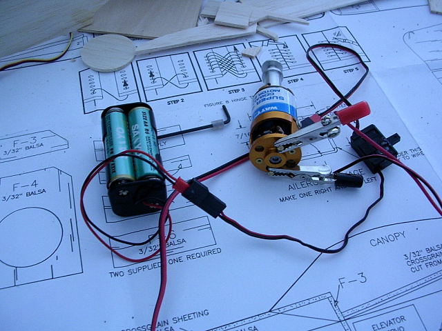

Hoy he recibido el motor que indico en el asunto y he querido hacer una prueba para ver si funciona. La cuestión es que he probado como suelo hacerlo con el resto de motores que tengo sp400-480 con y sin reductora, simplemente conecto una pila alkalina de 3v y veo si hay rpm y lo dejo un rato hasta que coloco una hélice pequeña y voy subiendo en cada prueba el diametro; en esta ocasión no ha sido así, veo que el pequeño manual de intrucciones indica que el motor trabaja entre 6v y 12v siendo el voltaje nominal de 7v y que recomienda entre 3-4 pilas tamaño "D" para hacer el rodamiento. No entiendo porque no gira. Ah, como no indica el polo positivo y negativo, he probado cambiando pero nada.
Bueno, como tenía a mano un pack de 4 pilas AA sanyo 1850mah, conecto un interruptor y lo pongo en "on" y tampoco rula, parece que va a mover pero no, se mueve apenas 1 o 2 milímetros. Ahora estoy cargando un pack de 5 elementos de NMH 1250mah para que si tira con este.
Hasta el lunes no tendré un regulador de 35 A para probarlo con un pack de MPX 7x500, espero que me indiquéis como puedo comprobar que funciona..., mas que nada por la garantia.
Este cacharro aguanta hasta 31A durante 20 seg, eficiencia máx 75%(18A), 19500rpm y un peso de 100gr. Teóricamente tiene que ser un cohete con modelos de 800gr-1000gr aguanta helices entre 5x5 y 8x6 en directo según manual, probaré con una 6x3 y 6x4. Ya os diré algo.
Saludos y ayuda :)
Por chema
#11661
Hola
Ya lo he resuelto, era cuestión de añadir un elemento más. He puesto 5x1250mah NMH y ha empezado a girar. Gracias por todo.

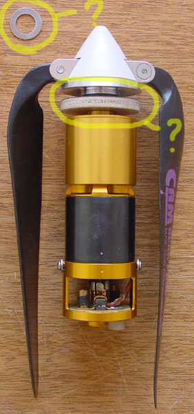

Aquí tenéis el mismo motor con la reductora, cono y helice.
Salu2,
