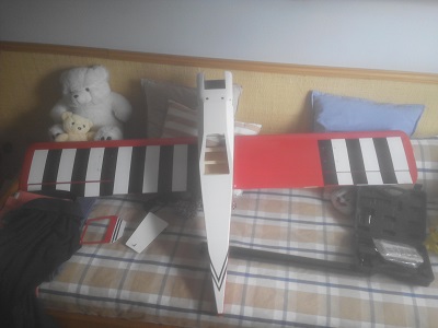

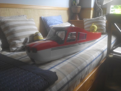

Llevo un tiempo construyendo una Super Decathlon de la marca Phoenix Model de 1800mm de envergadura. Llevo bastante tiempo con ella ya que la estoy haciendo semimaqueta.
Le he metido un motor ASP 61, va sobrada de motor, lo sé jejeje. Realmente el modelo es para un 46-55.
Ya la tengo casi montada y terminada, aún me falta terminar el rodaje, hacerle unos cuantos detalles más y a volar!
Iré subiendo fotos del proceso aunque esté ya casi lista.
Espero os guste!
Saludos!

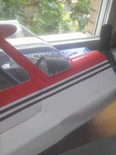

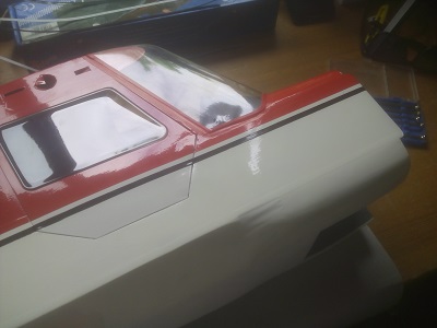

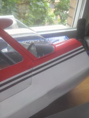

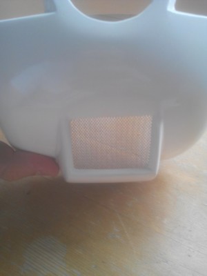

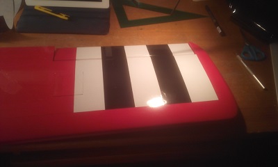

Unas fotillos más

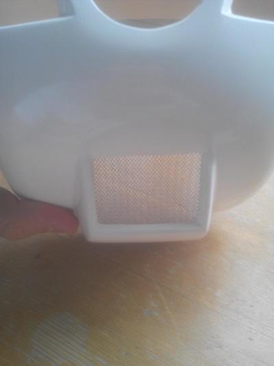

Rejilla para la entrada de aire
Tirador de la puerta

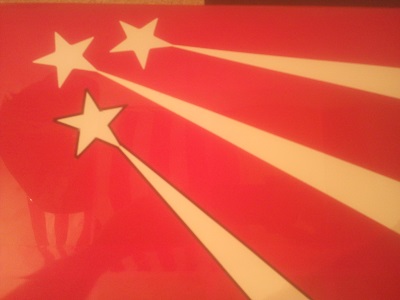

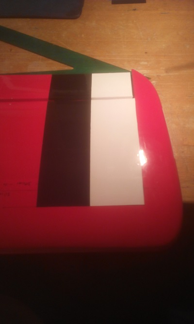

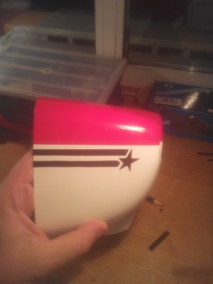

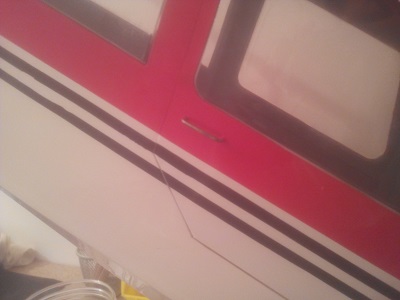

Por alvarodiazrincon
#1335235

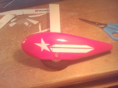

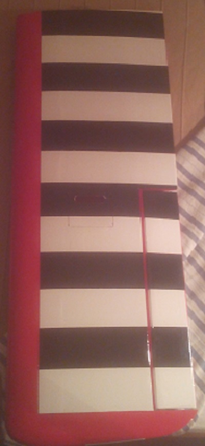

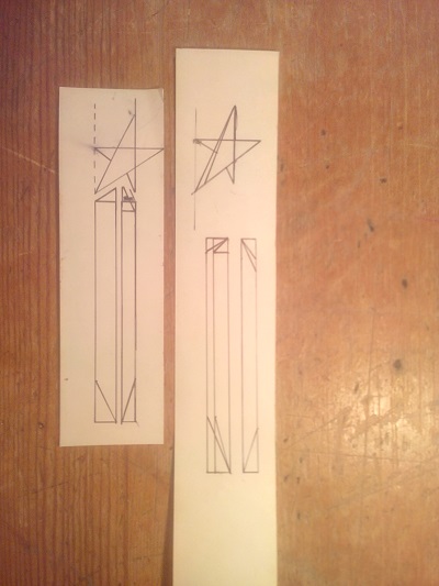

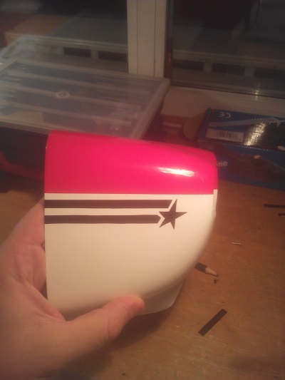

Sigo subiendo fotos del proceso!
Le he hecho muchos detalles que no traía, ahora se va pareciendo más a la original :D
