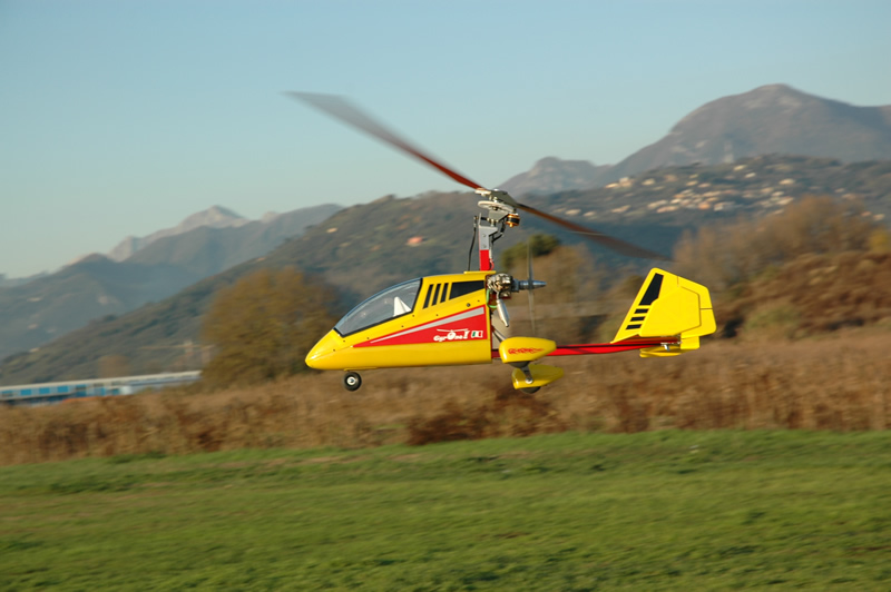

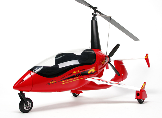

Yo lo tengo pero me paso como a ti,estaba nublado y no sabia si venia, si volvia, si estaba torcido, no lo veia y me cayo. He comprado un fuselaje nuevo y esta casi a punto de vuelo aunque este es un poco mas complicado que el de hobbyking

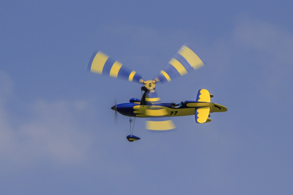

Rafelo, que envidia... lo anduve mirando, tambien en Lindinger y me eche para atras por el money que cuesta.
Me encanta el bicho, es mas grande que el SuperG pero con dos palas solo debe ser mas critico, digo yo, que soy un ignorante en esto de los autogiros. Espero que no lo rompas mas.
Ahora me ha entrado el gusanillo y ya me he pillado el plano del Panther de la foto.... creo que me pongo al lio en cuanto pueda estar en el taller mas de 10 min sin que se me congelen los guitos..

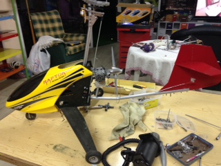

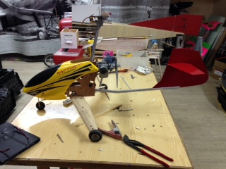

Buenas a todos, da gusto ver vuestros nuevos proyectos, aqui os presento
mi nuevo reto el Leopard "tipo Bemsen" que pronto probaremos a ver si hay
suerte.
largo 100cms.
carcasa de raptor
palas migueleme 72 cms
rotor con prelanzador.

Miguelme, vaya un mutante que te estas currando, eso hay que verlo volar... nos tendras al dia no?

Muy bueno el heligiro y vuela de maravilla, enhorabuena y que lo disfrutes muchos vuelos.

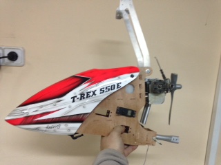

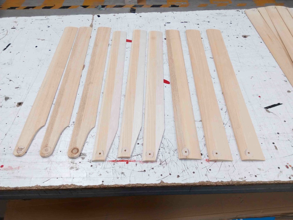

Os mando una foto de un gyro que copie del video de montaje del fabricante pero o tenia poco motor o las palas no estaban correcta pero no llego a elevarse.¿Teneis algun truco para hacer palas o las comprais directamente hechas? Yo he hecho algunas pegando un liston de pino a una plancha de balsa y a base de lija darle forma pero son un engorro.Un profe que tuve en avionica me dijo que pegando dos listones triangulares(borde de salida de un ala) y uno de pino surgiria el mismo efecto pero no he llegado a probarlo

Hola Rafelo gracias por el comentario pero es un autogiro pura sangre, únicamente lleva la carcasa de un raptor.
El autogiro que pones en la foto es el gyro one de experimental model( o una copia de un amigo de valencia, muy bien terminado por cierto ) que no se si llego a volar . Casualmente tengo uno encima de mi mesa de trabajo de un amigo para en dos semanas ponerlo en vuelo.

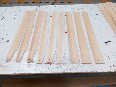

Nosotros hacemos nuestras palas con fresadora y siempre tenemos de sobra con cuerda de 6 cms y el largo que quieras,
si necesitas información me mandas un privado. . también las puedes encontrar en aerobalsa y alguno mas por ahi
pero para saber que pala necesitas hay que sabes el peso del modelo.
de todas formas si te decides a construir dejate aconsejar por alguien con experiencia (pero de los que los hacen y los vuelan)

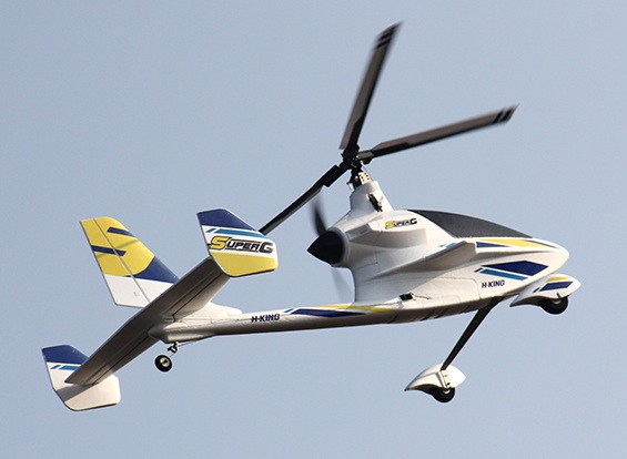

Hola Juan:
Te creia perdido para la causa jjeje
http://www.hobbyking.com/hobbyking/stor ... duct=78901
El link... ya le han cambiado el precio no se cuentas veces, a mi me salio mas barato
Las palas son las mismas que el pájaro que tu pones.
Este es mas consistente y trae todo, se monta en un plis plas y con 4S va genial.
Lo débil son las palas....si rozan el suelo: adiós. Osea, no volar con aire fuerte que te lo pueda volcar al aterrizar, que así las rompí yo.
Si te decides por el bicho, mira en repuestos que las tenían hace poco palas y no son caras, haz acopio por si acaso.
