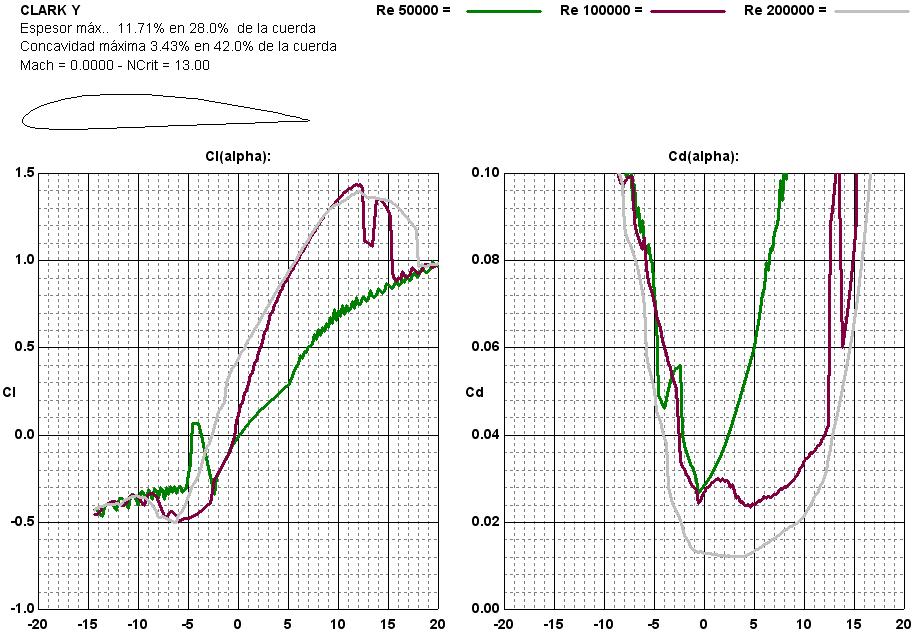

Modelo matemático del Clark Y, a varios Re.
