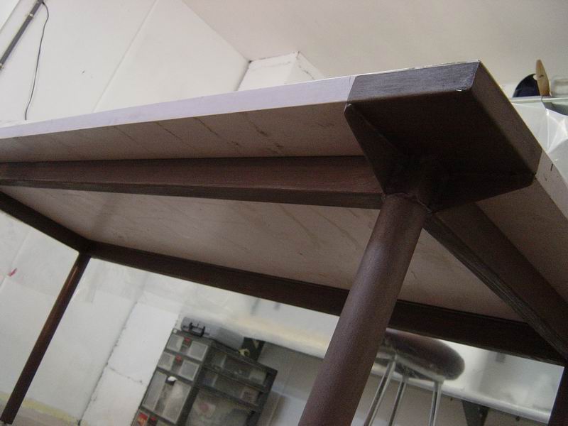

#247633
Unas fotos de la "puerta" para mi es la mejor mesa ligera rigida y barata.
