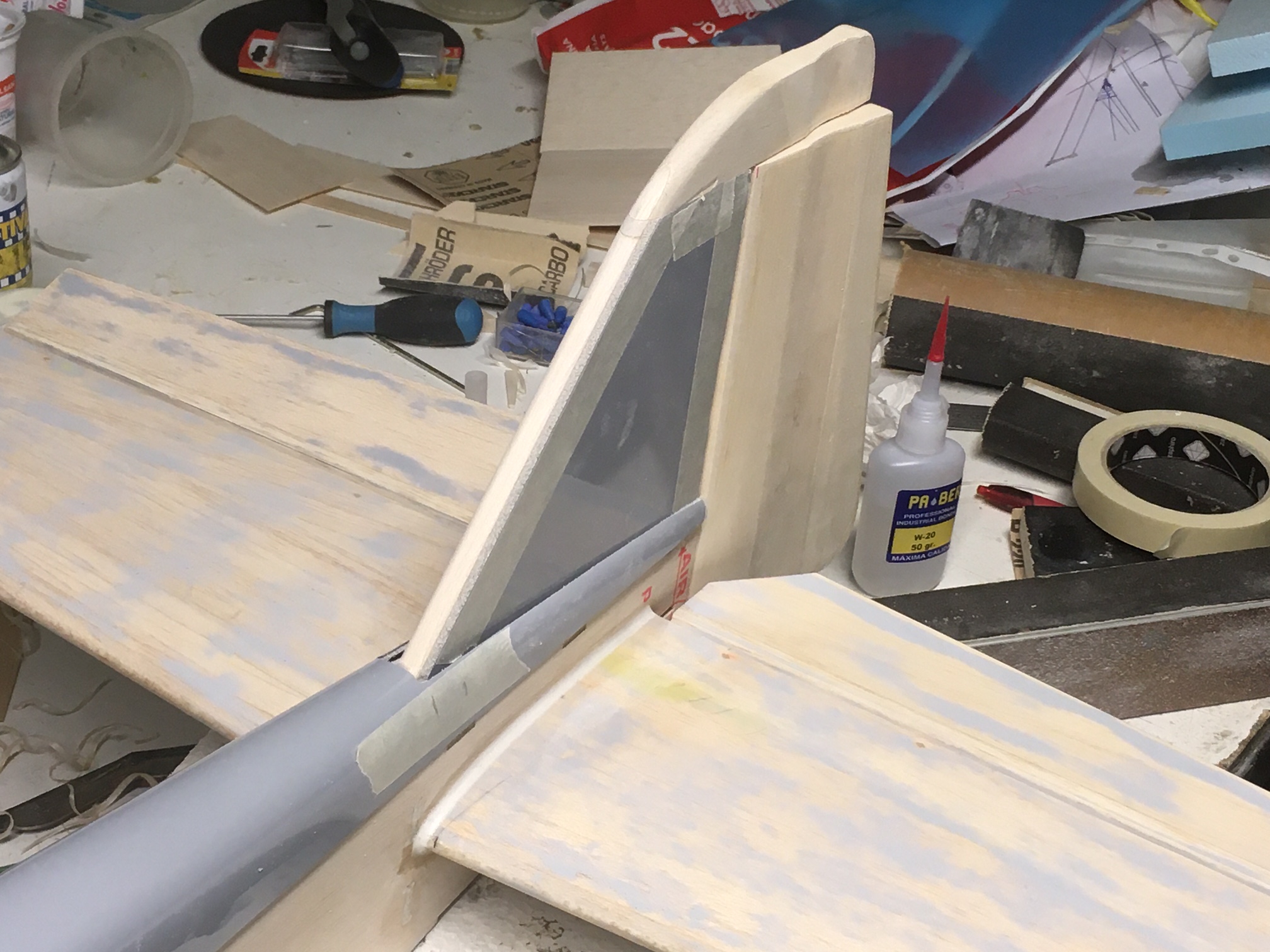

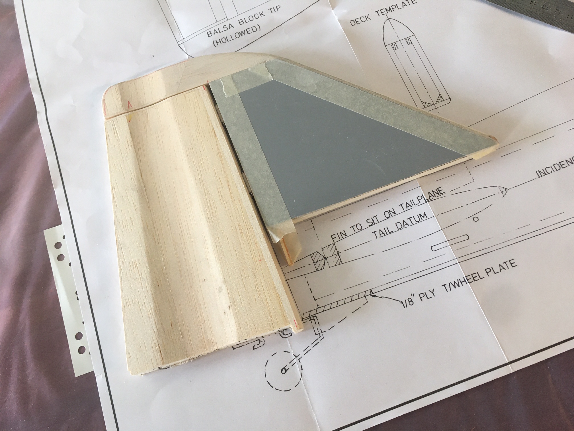

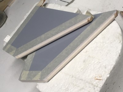

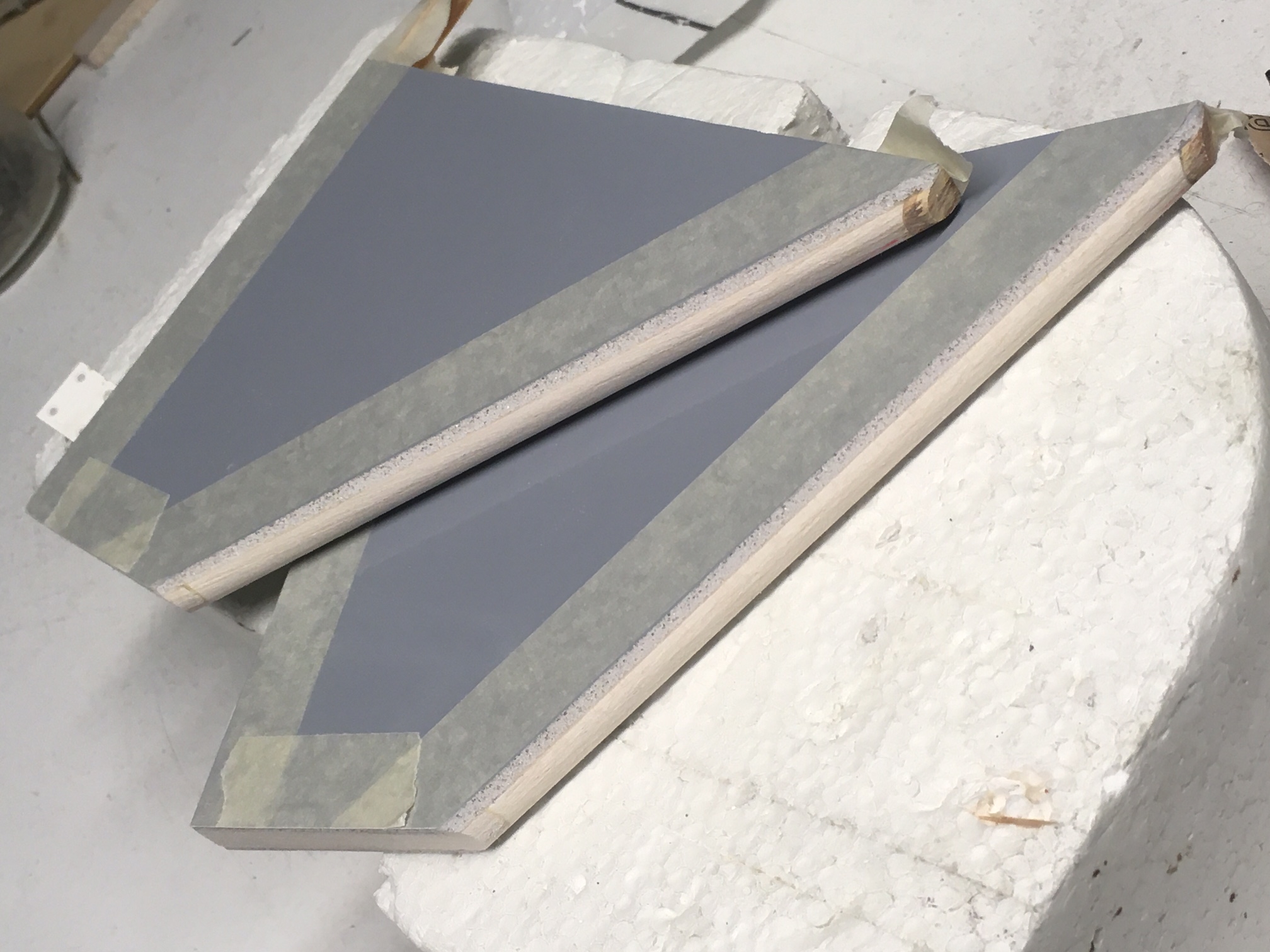

Poco avance, pero avance al fin. Nos habíamos quedado en la estructura de la parte fija del timón de dirección, que lo he forrado con el sandwich ese de Rohacell y queso
Y la parte móvil, la que estaba sola flotando en el vacío, ya la tenemos encima del peso
Y la hemos puesto donde piden las bisagras
Y todo el conjunto, montadito ya con sus cierres en balsa y remates...

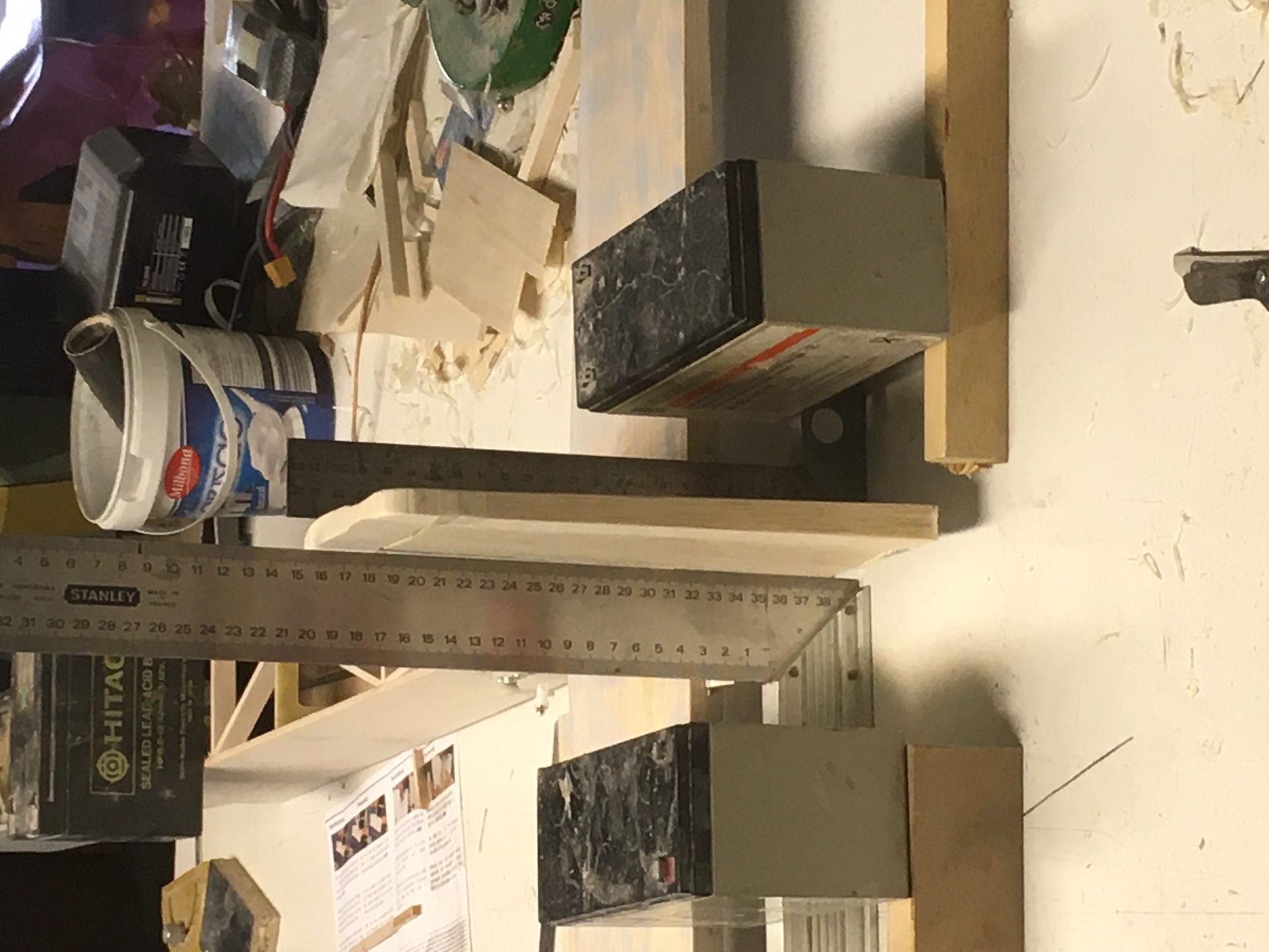

La vertical es un concepto geométrico que se pierde con la edad, así que lo mejor es pedir ayuda

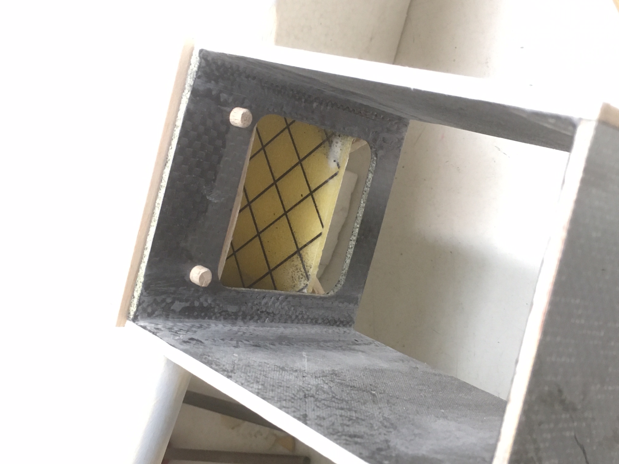

Y vamos presentando el túnel, haciendo el hueco del timón, etc

Ya va avanzando .... , una preguntilla para aclarar dudas aerodinamicas .... ¿ esa concavidad que se aprecia en la parte movil del timon, es para compensar torque del motor o para 'esferilar' el flujo laminar del mando ? :mrgreen: :mrgreen: :mrgreen: :lol: :lol: :lol:
#1418212
Por dios Jorge por dios!! preguntar por la concavidad a estas alturas... pero si está claro hombre, si.. si... si lo sabe cualquiera hombre, para qué preguntas por la concavidad. No ves que nadie más pregunta por ella? :oops:
Mi teoría es... dado que queremos mantener velocidad constante en la ejecución de las maniobras, pongamos tanto ruido aeordinámico como podamos para frenar el avión, que cuando necesitemos siempre podremos acelerar para correr.
Pero por otra parte aseguran que se consigue más autoridad en el timón de dirección, que para las maniobras de ahora puede ser necesario pero no para las de los años 80. En definitiva un tema más para dar que hablar en el campo de vuelo :mrgreen:

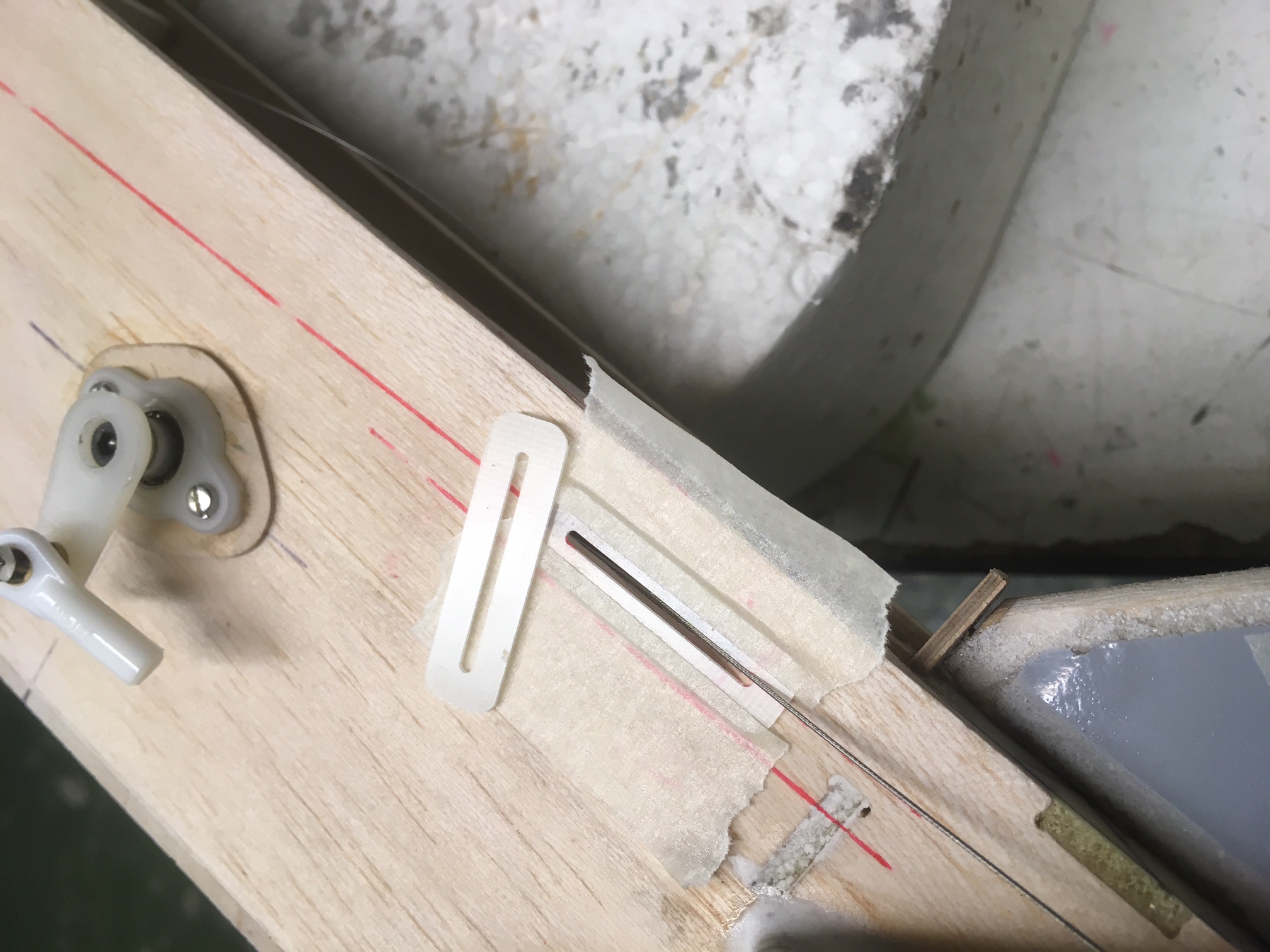

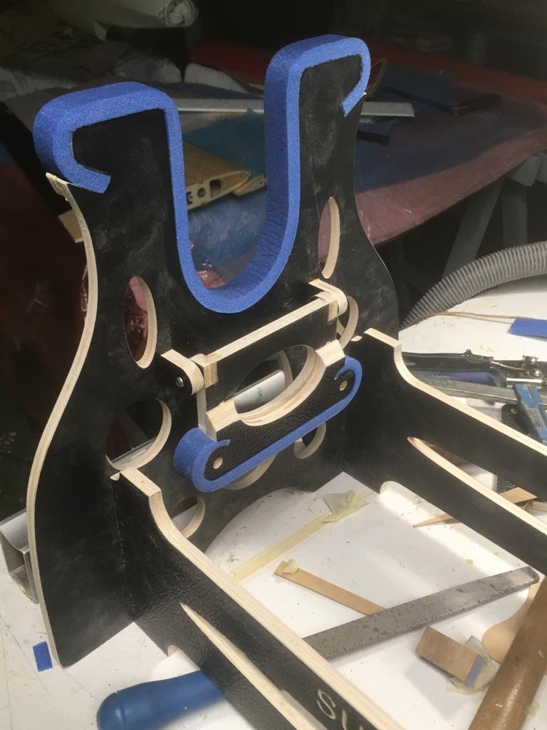

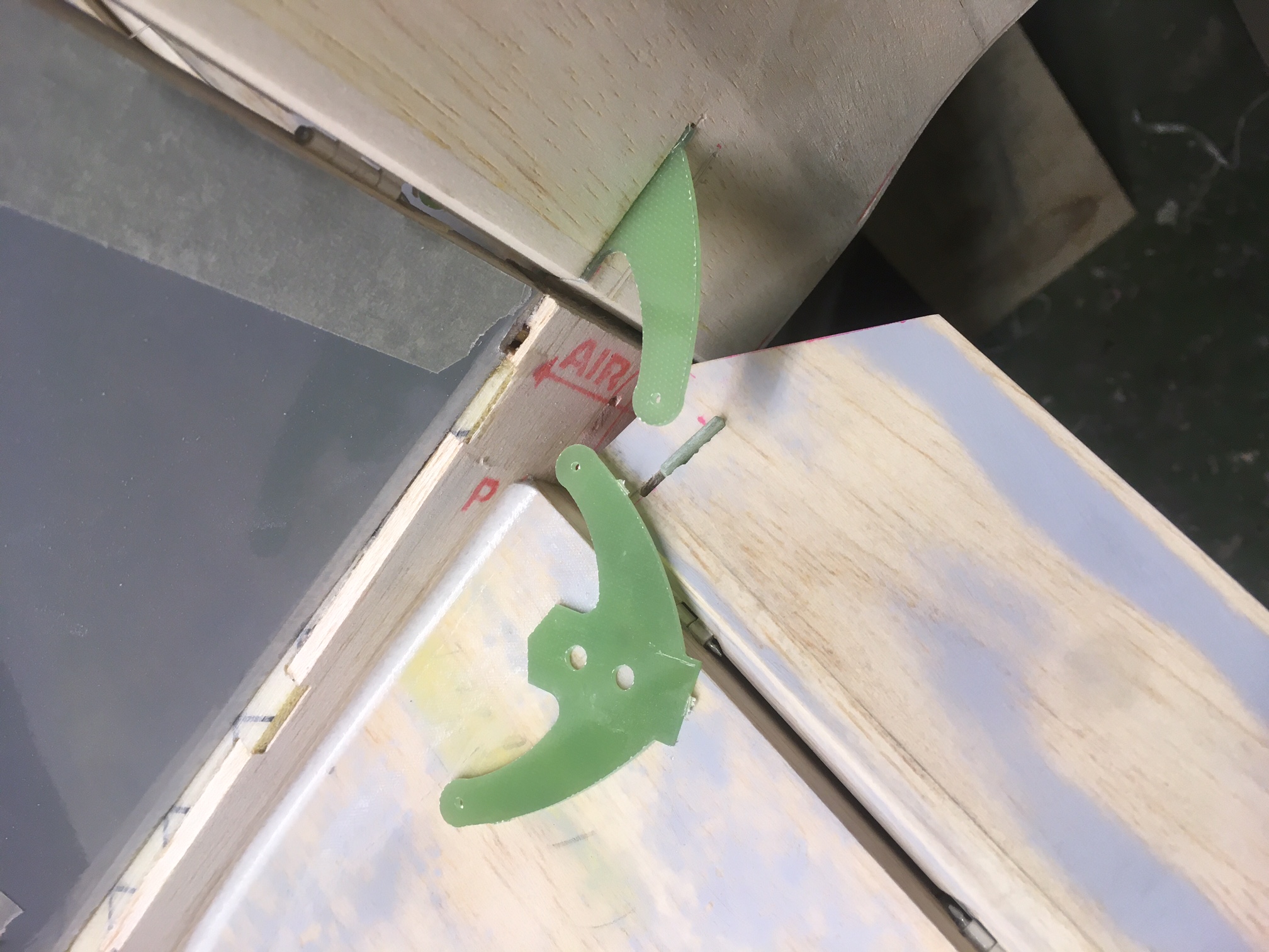

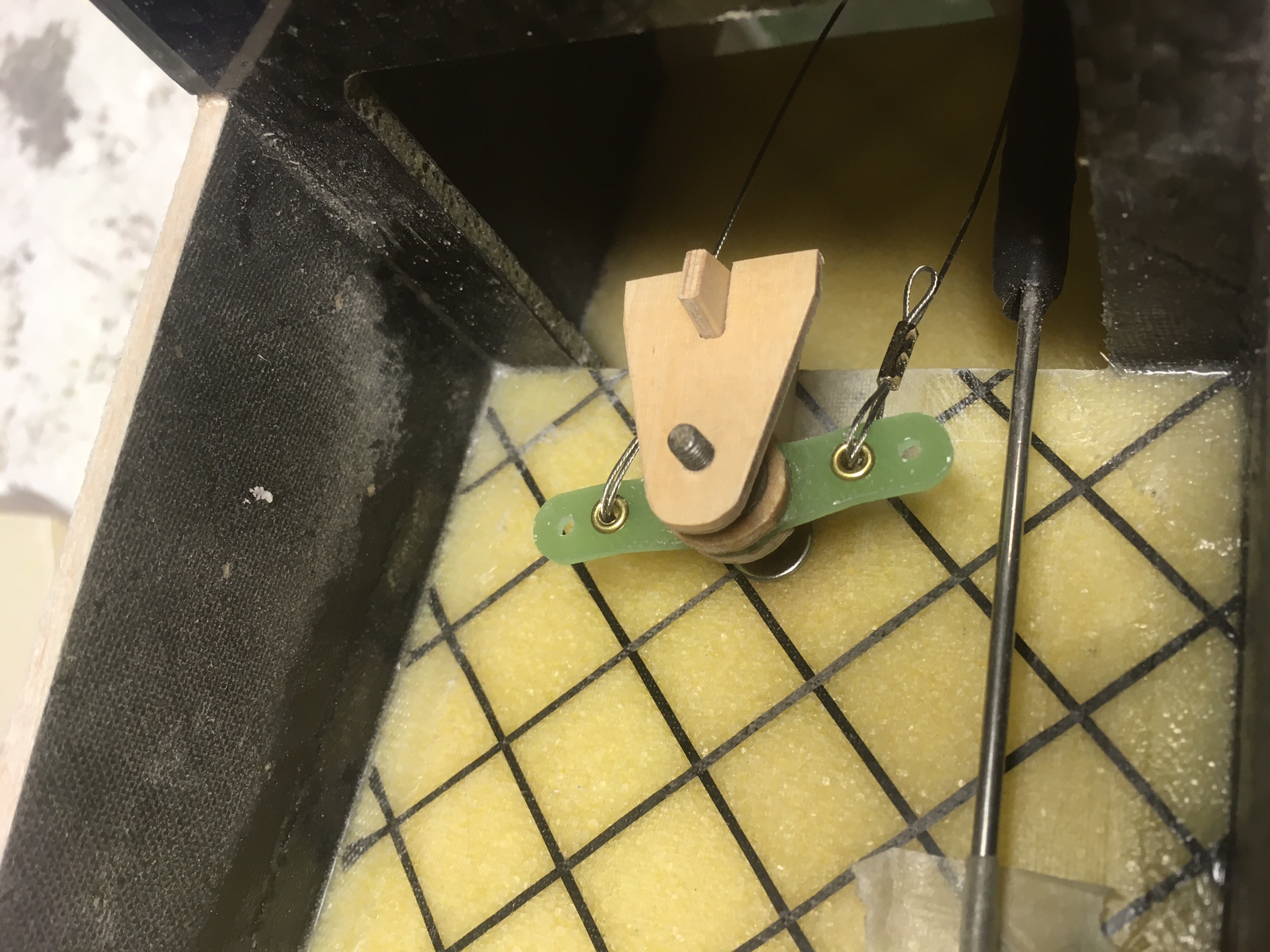

Y sobre el crecimiento del animal... Pues nada, que he cortado los horn en placa de fibra de vidrio. Los de dirección con su radio y ángulo según el magnífico programa pull-pull.
Y los del timón de profundidad según dibujo en CAD para ahorrarme el prueba y error
Y por la otra cara
Y de paso las salidas de cable para dirección
La cruceta interior del timón de dirección con los cables

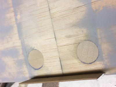

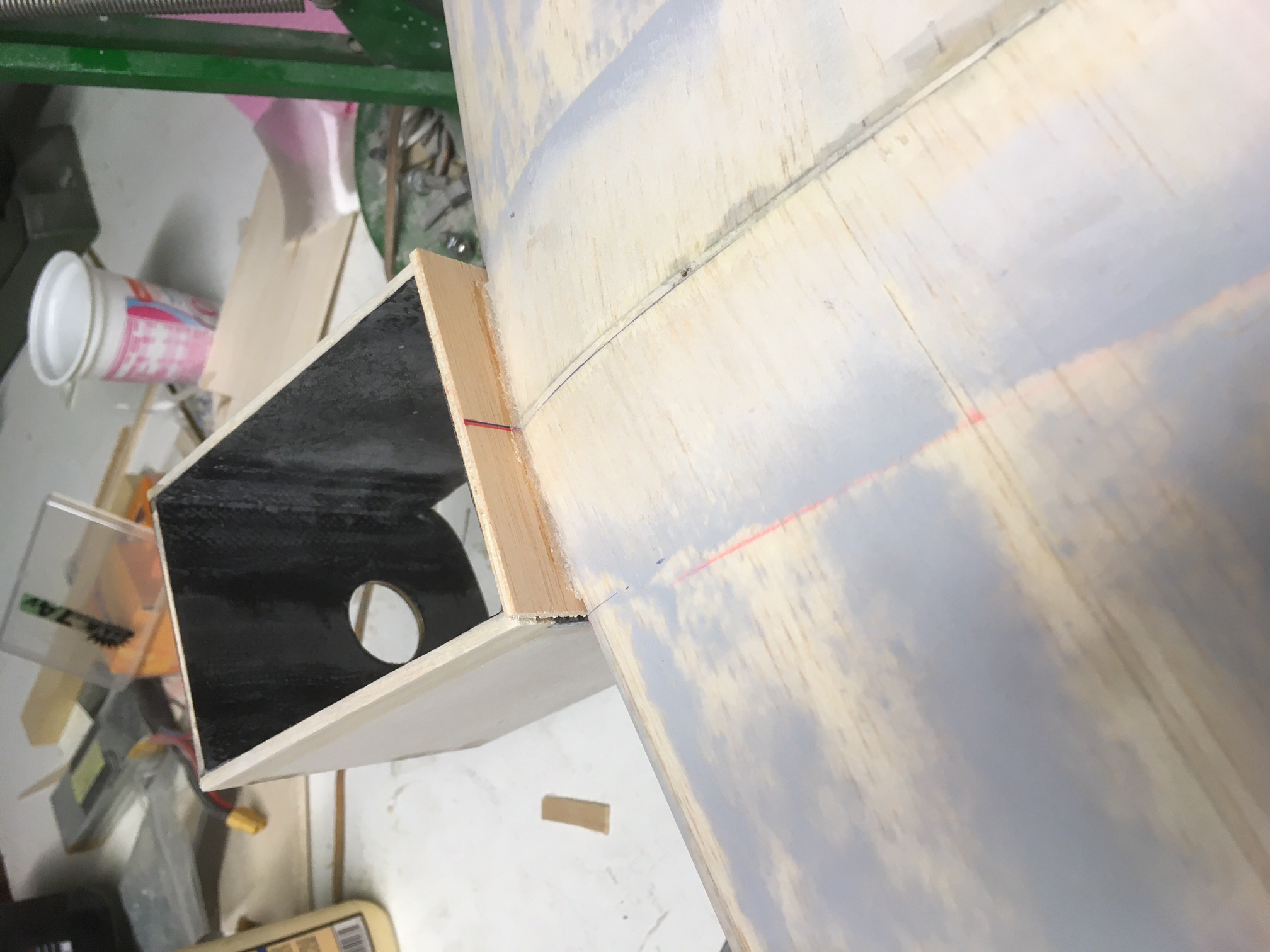

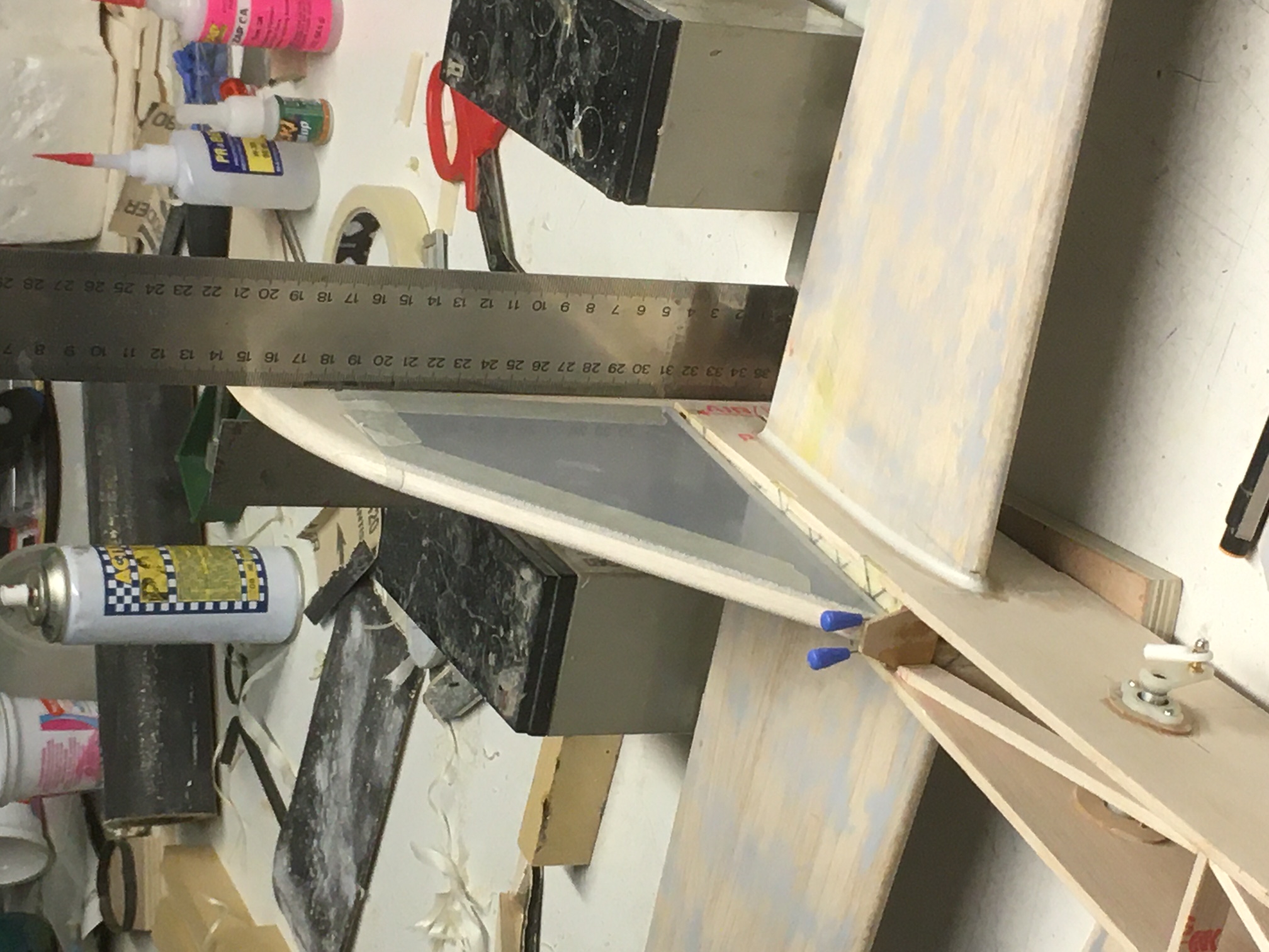

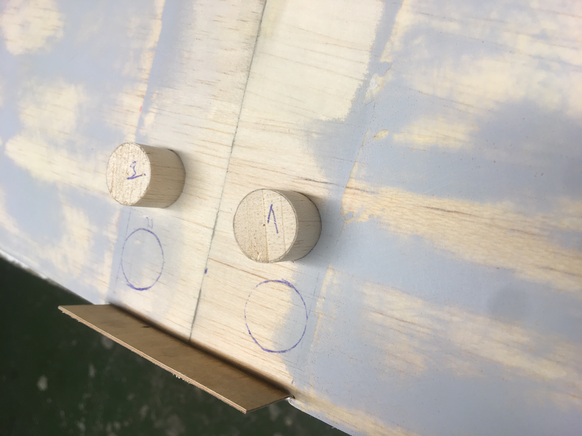

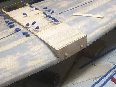

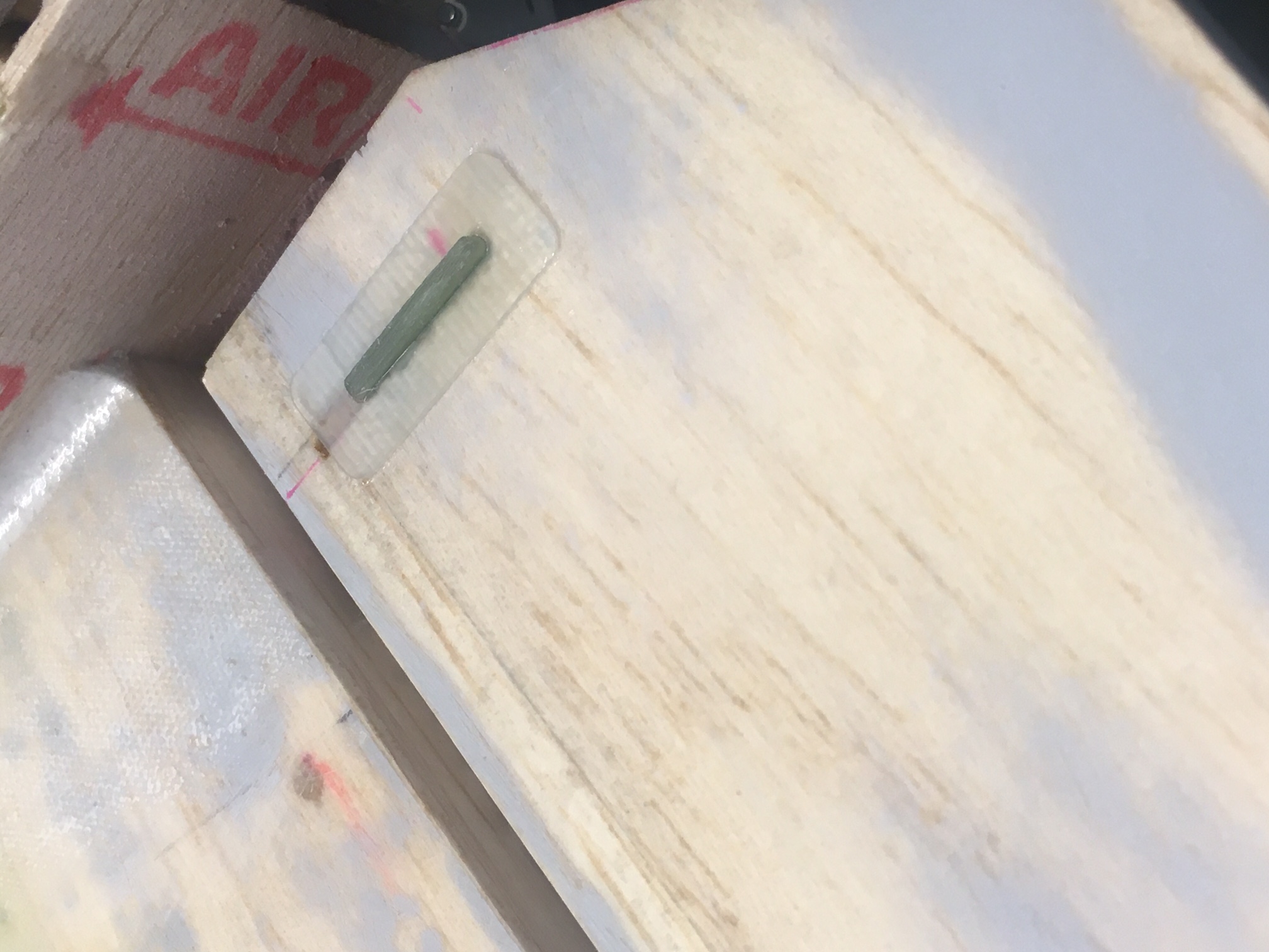

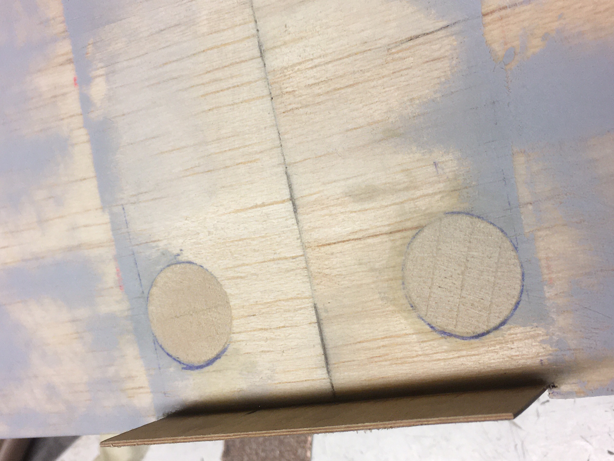

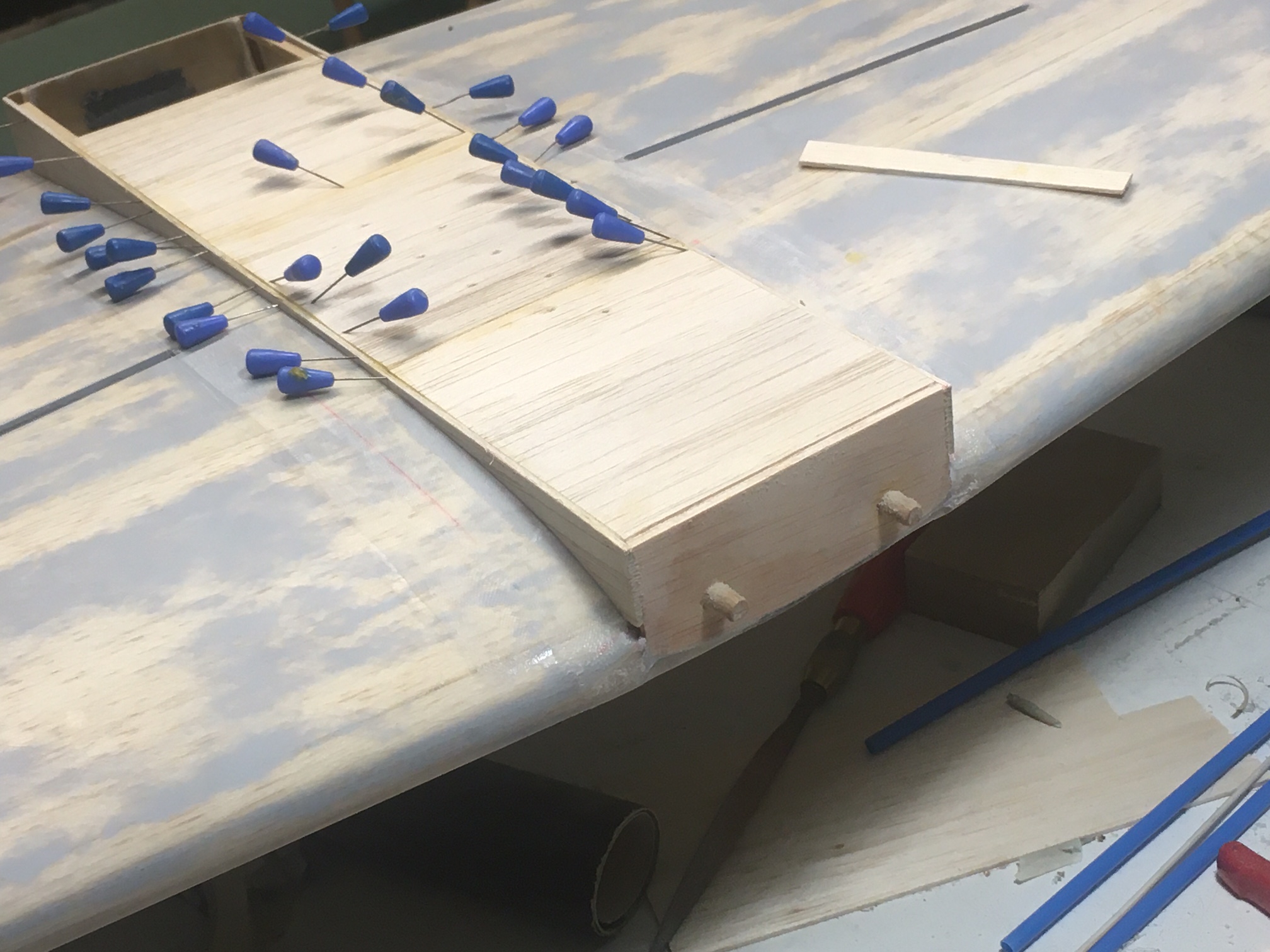

Ya he puesto los tetones de fijación del ala previa comprobación de paralelismo con el timón de profundidad

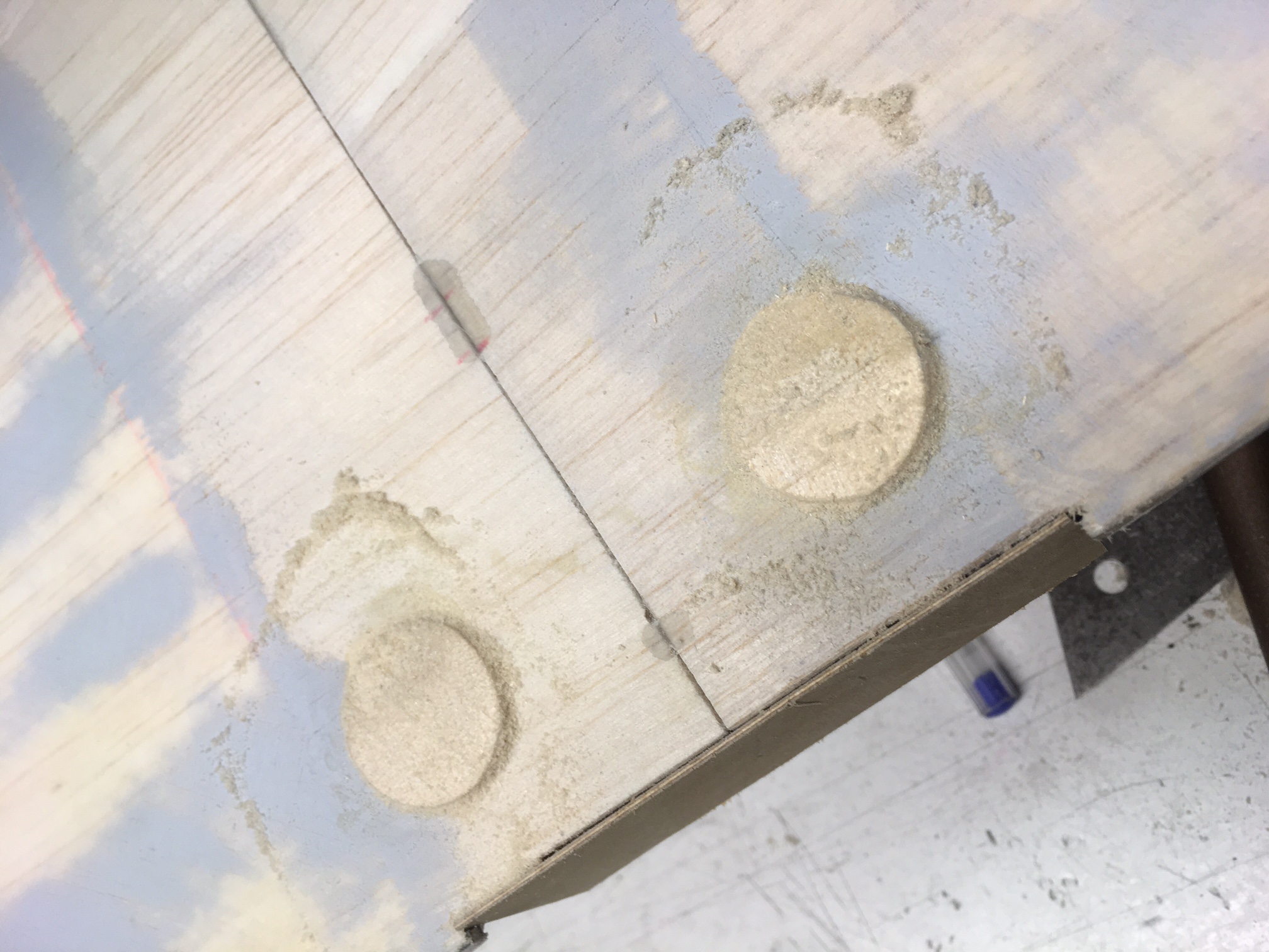

Y para luego hacer los agujeros de los tornillos de fijación del ala, los tacos de balsa para no aplastar el ala
Los pego con cola blanca y seguido lijo un poco para que el serrín rellene los huecos, después dejo secar y termino de lijar

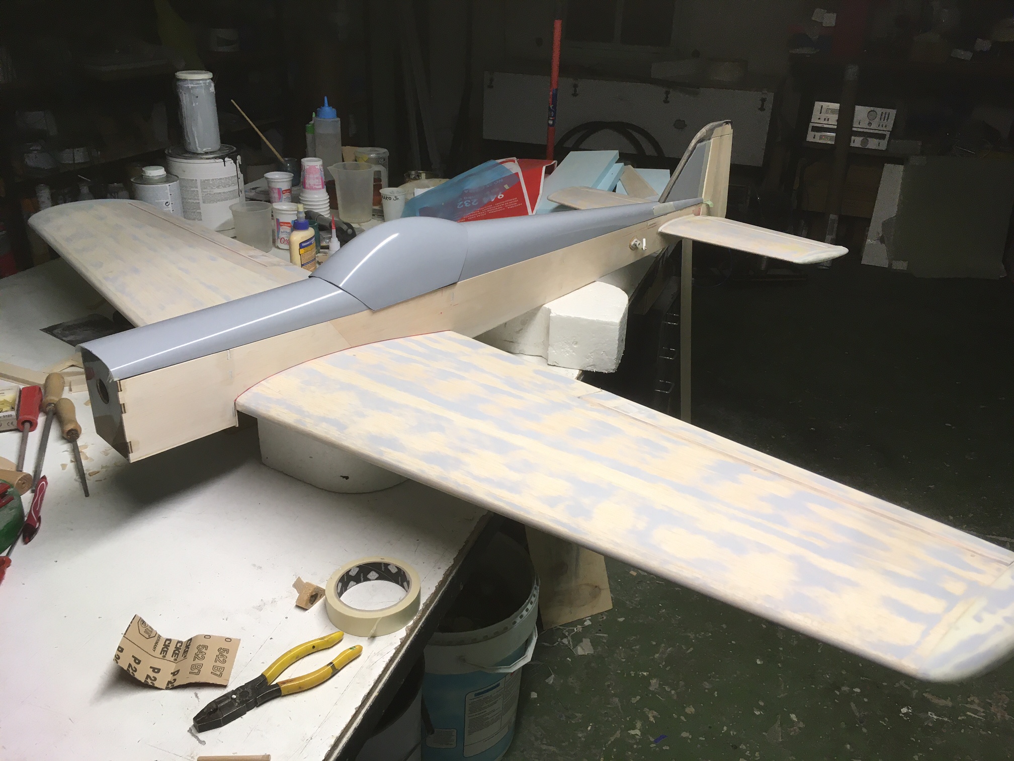

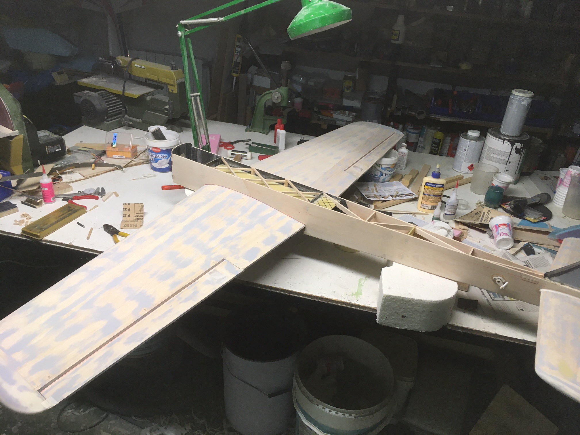

Y empiezo a triangular el ala para ir ajustando el asiento de la misma

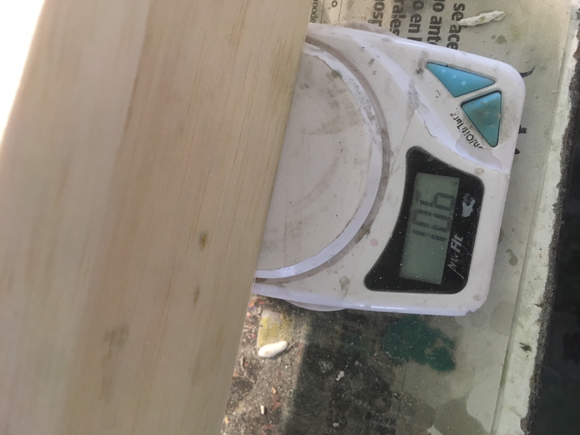

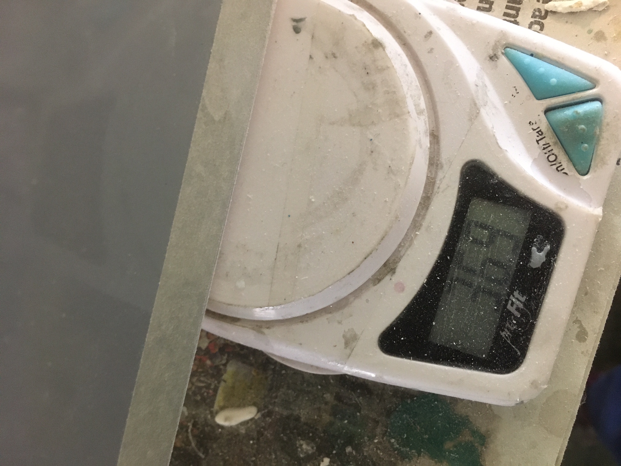

Y poco más; un empujón al peso a ver si me tengo que cortar las venas o todavía puedo tener perdón...
Así está en 1050gr, a ver si no come mucho en Navidades y se mantiene así hasta Reyes :D

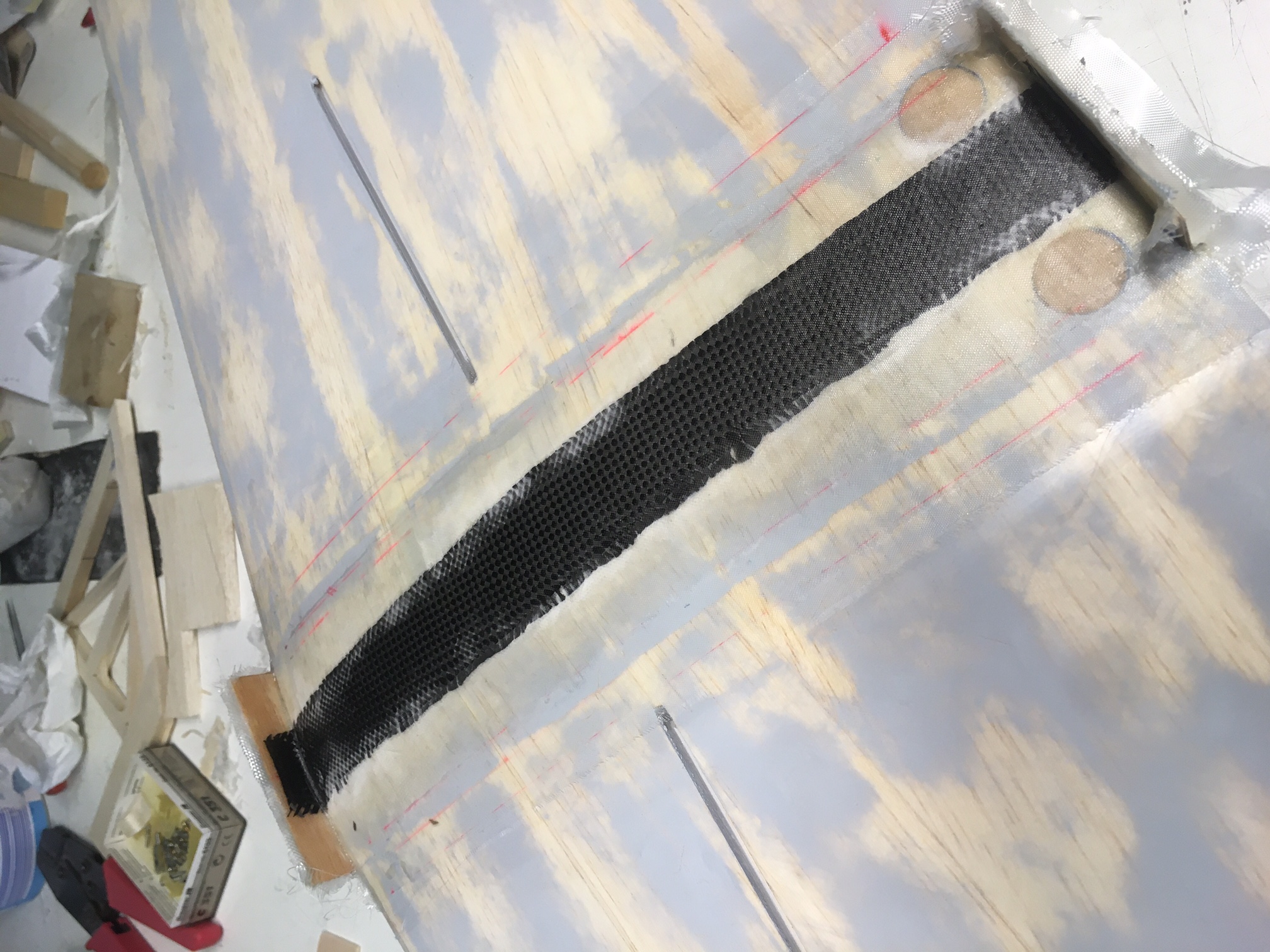

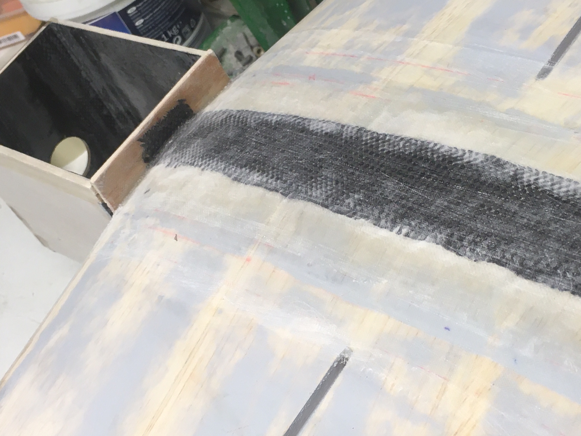

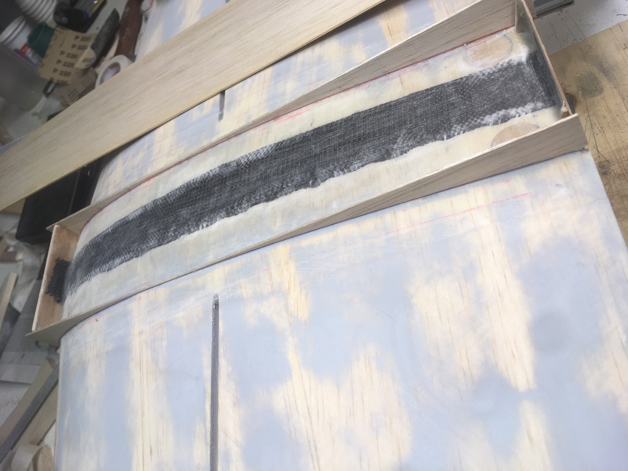

He reforzado la unión de las alas
Y una vez curada la resina, una lijadita y quitar sobrantes
Y el túnel exterior, en chapa de balsa que después forraré en tejido de vidrio fino

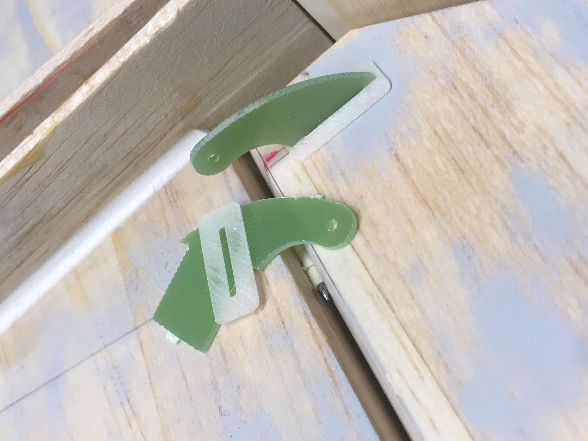

Buenas Javier los horn de fibra de vidrio de donde los sacas, de placas de circuitos electrónicos? Los cortas tu mismo o se compran así hecho ? Las bases de delante y detrás es fibra también no?
Gracias!
#1418339
Hola Isabido:
Si, las placas me las dio Roberto -un compañero de fatigas- y son de fibra de vidrio de 1,5mm que usan en entornos de electricidad industrial. Los asientos de las dos caras son también fibra de vidrio, en este caso de 0,5mm y con una tolerancia en la ranura de 0,1mm. Los freso yo a medida del modelo, según necesidades.

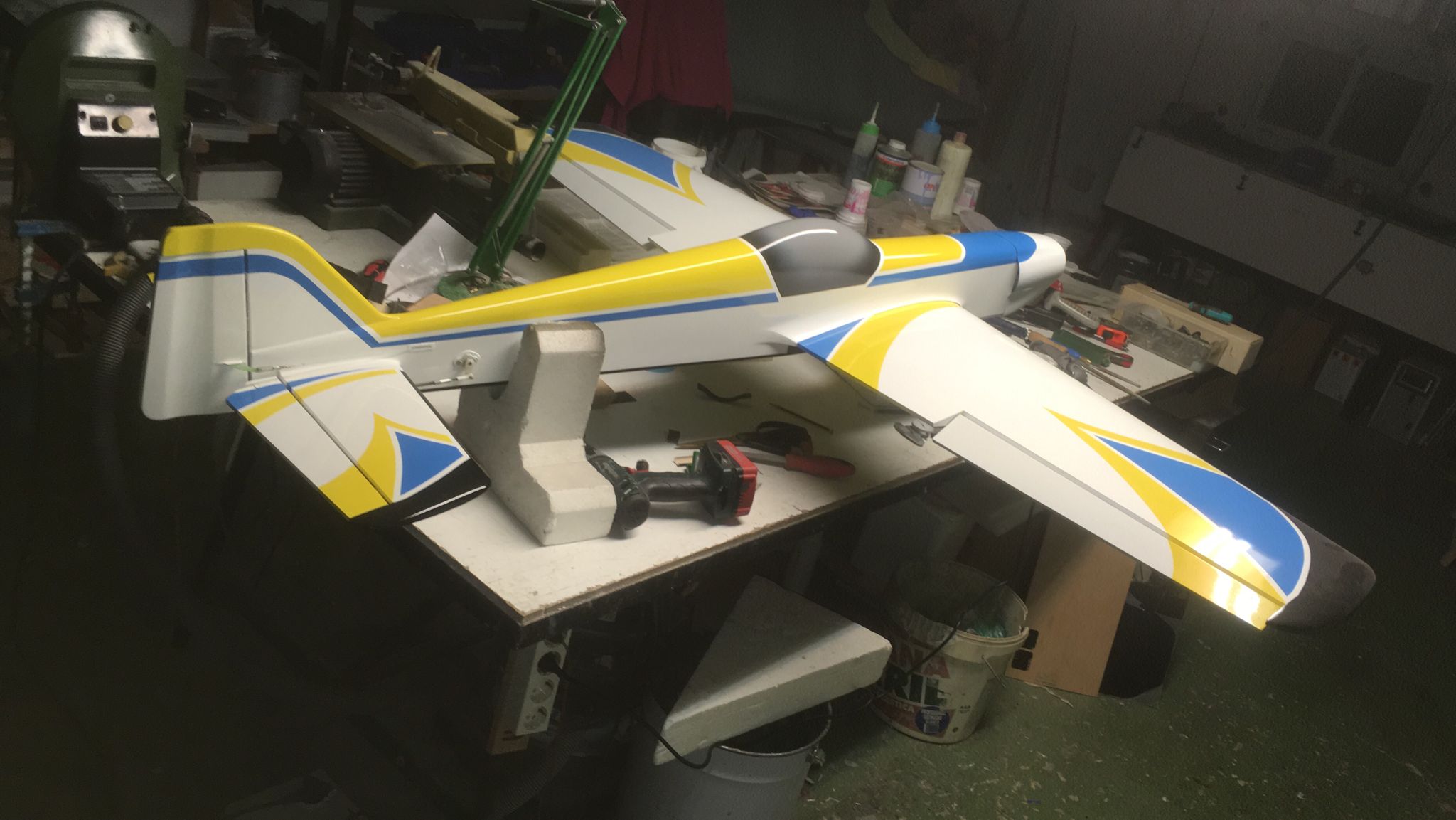

Hola a todos:
Este proyecto lo he ido acabando con paros intermitentes, pero ya casi está listo...

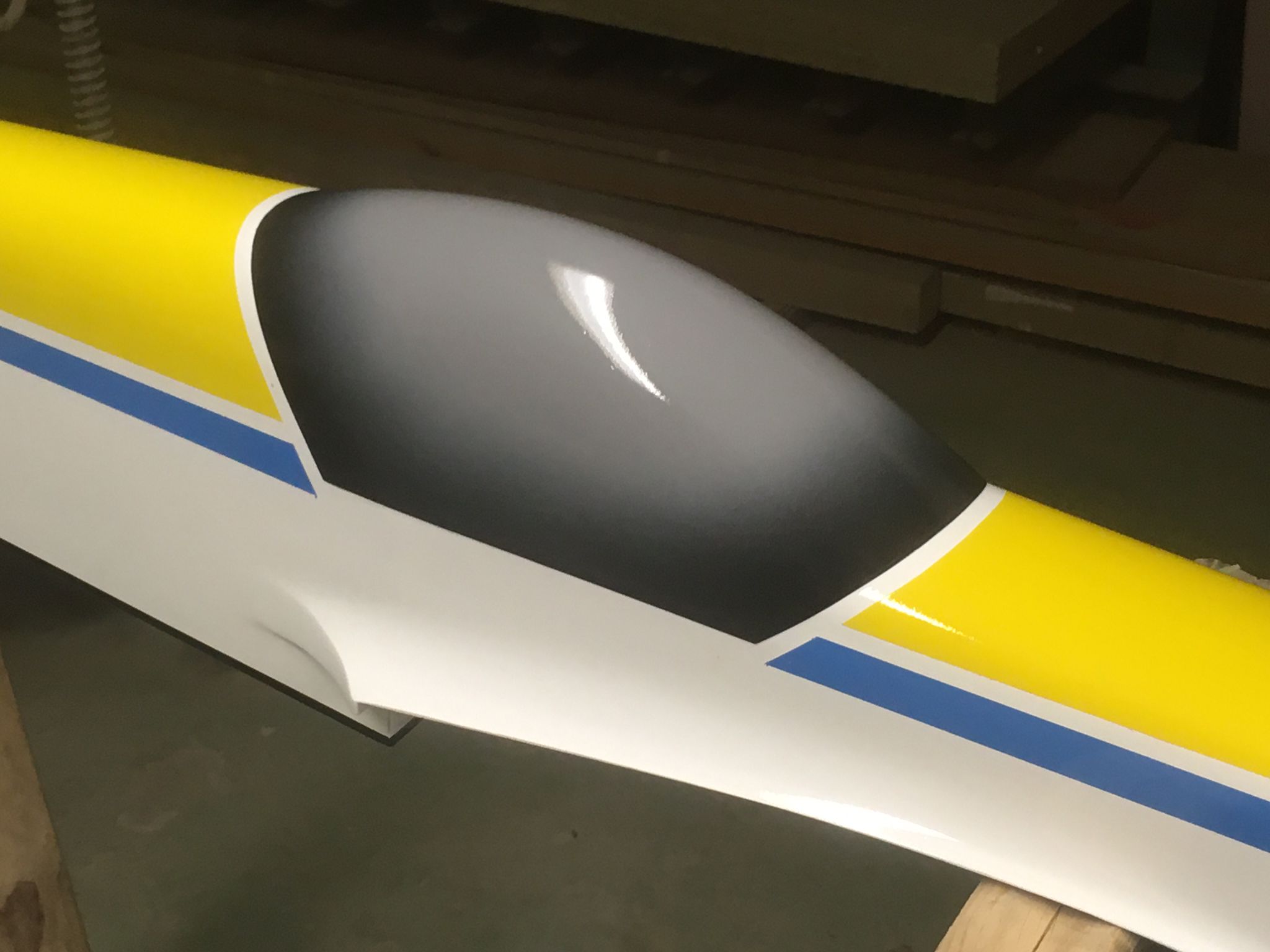

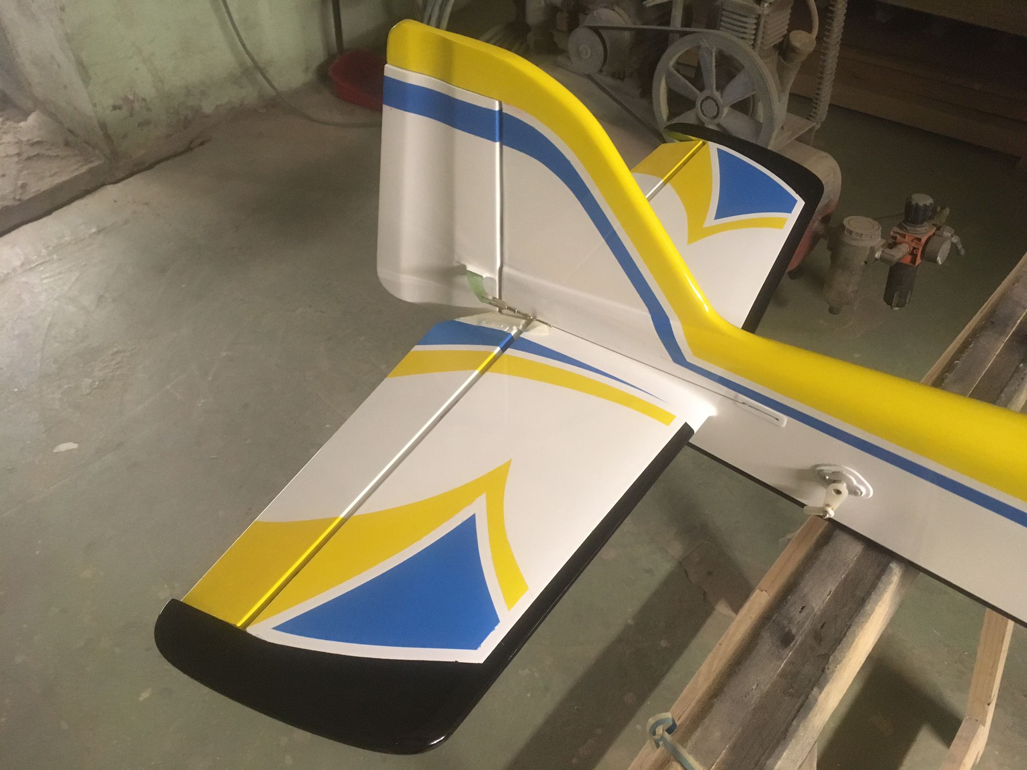

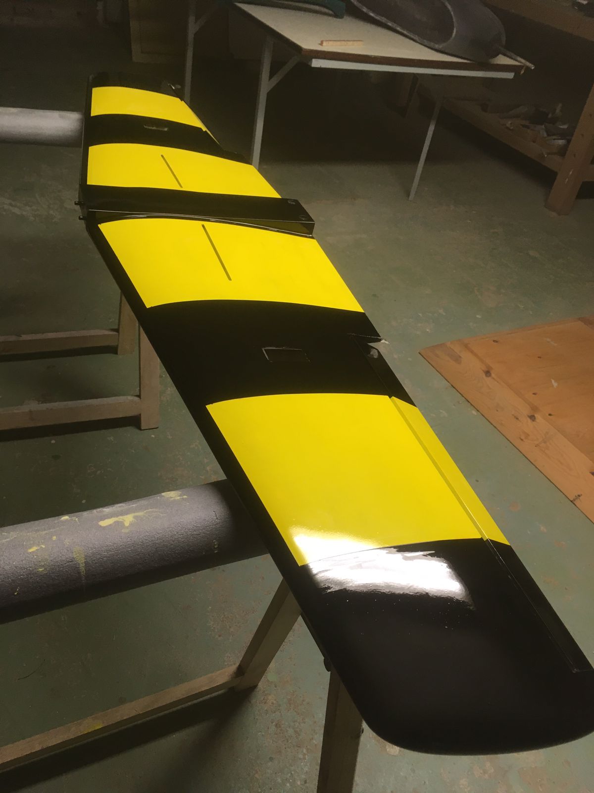

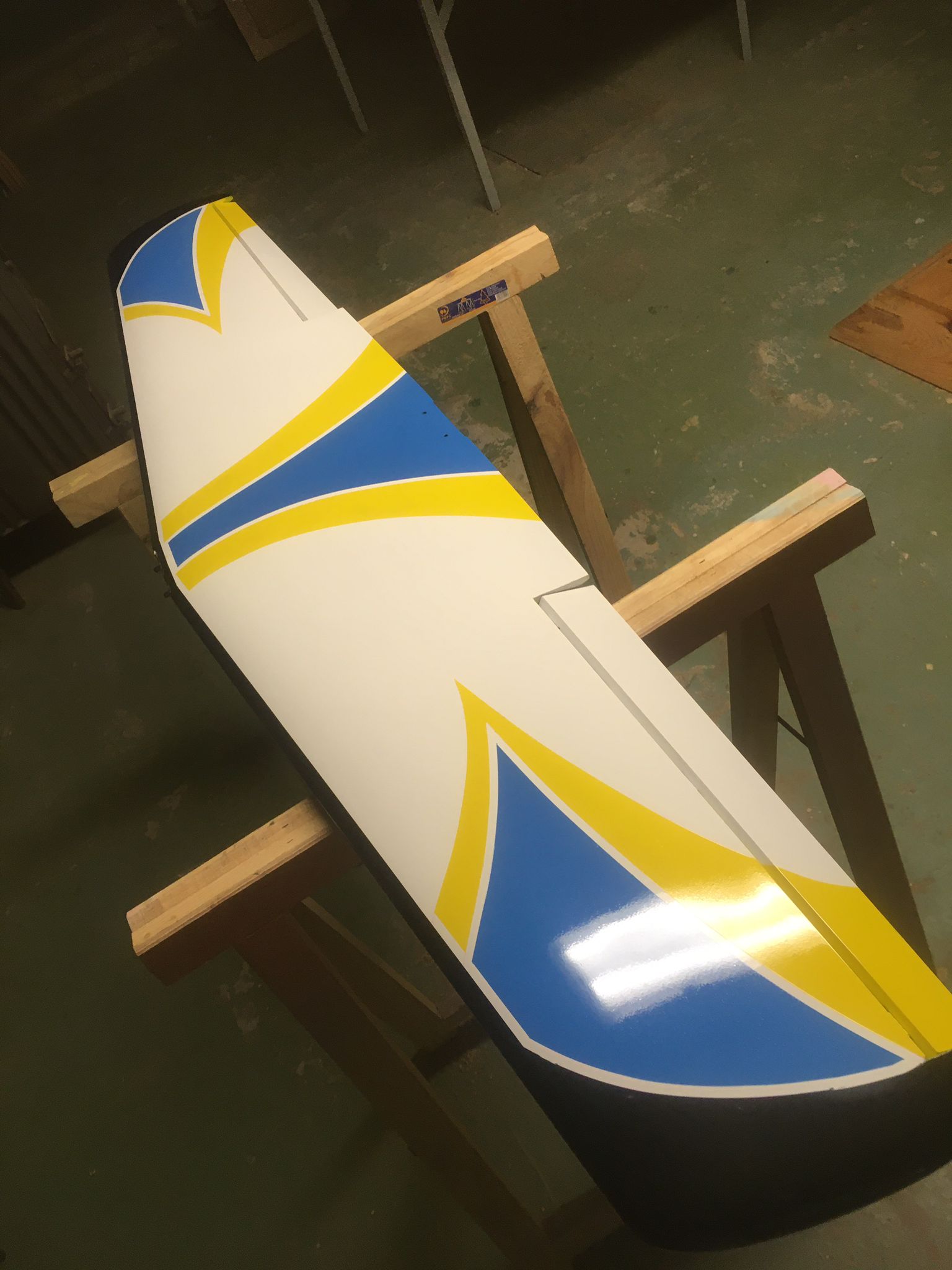

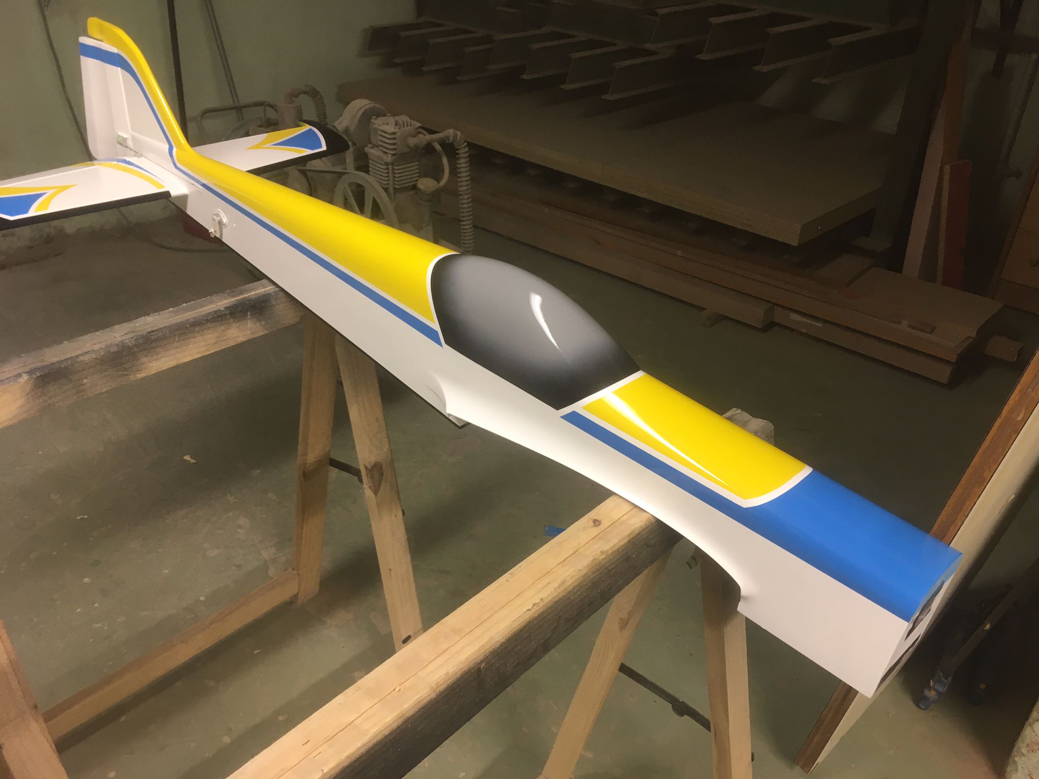

Pasó por la fase de rayas y pintura

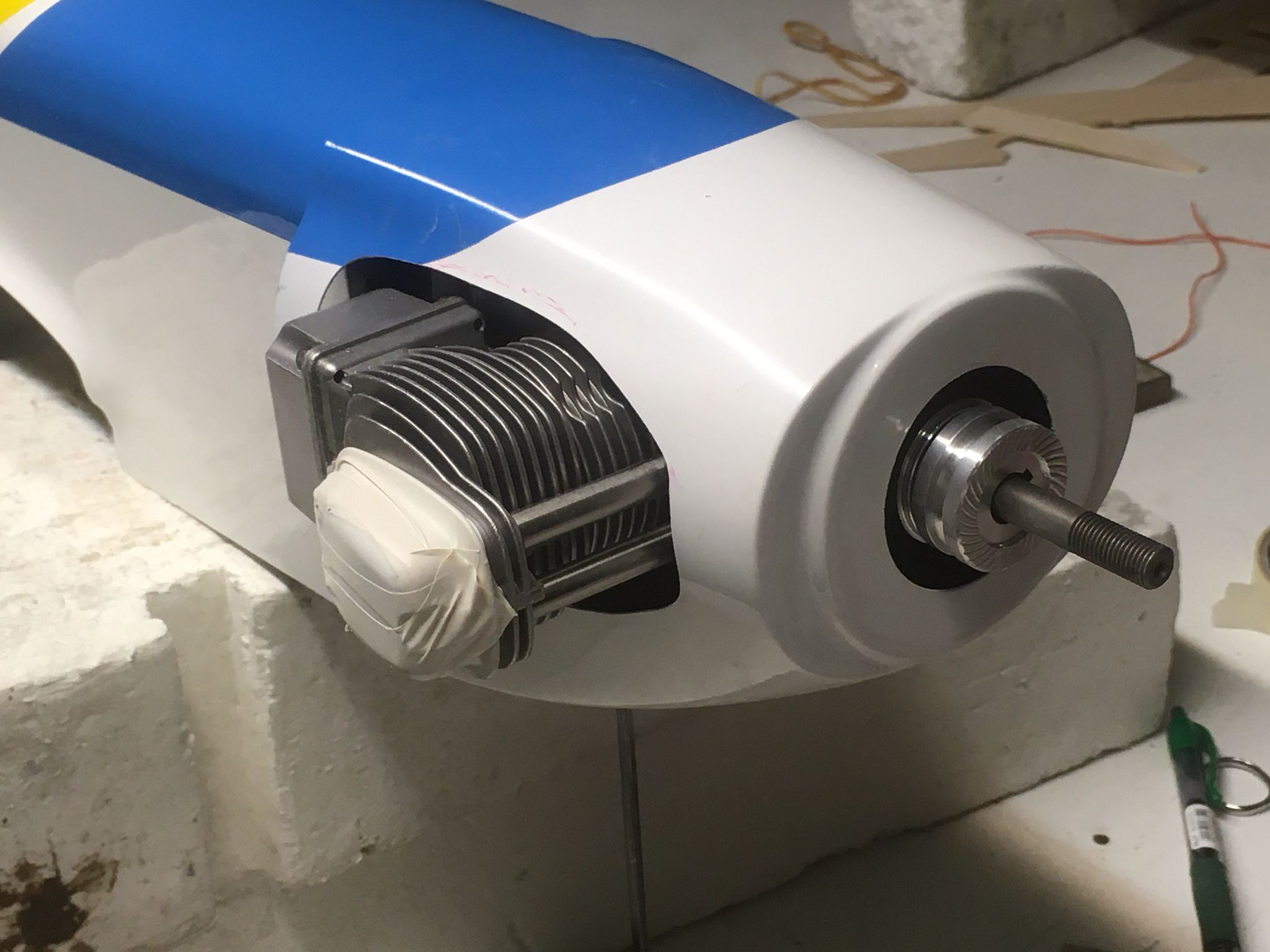

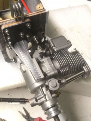

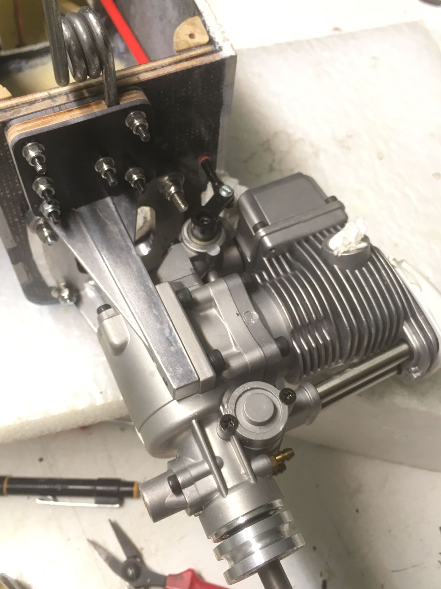

Y se deshojó la margarita del motor y tren delantero

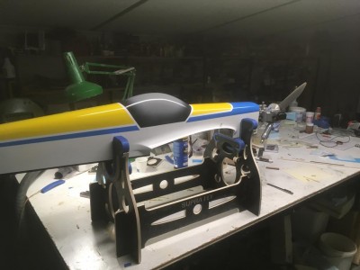

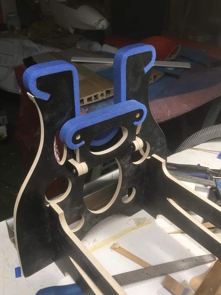

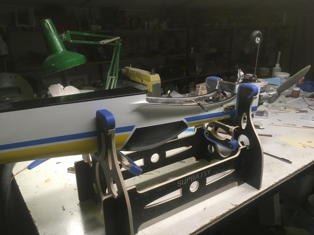

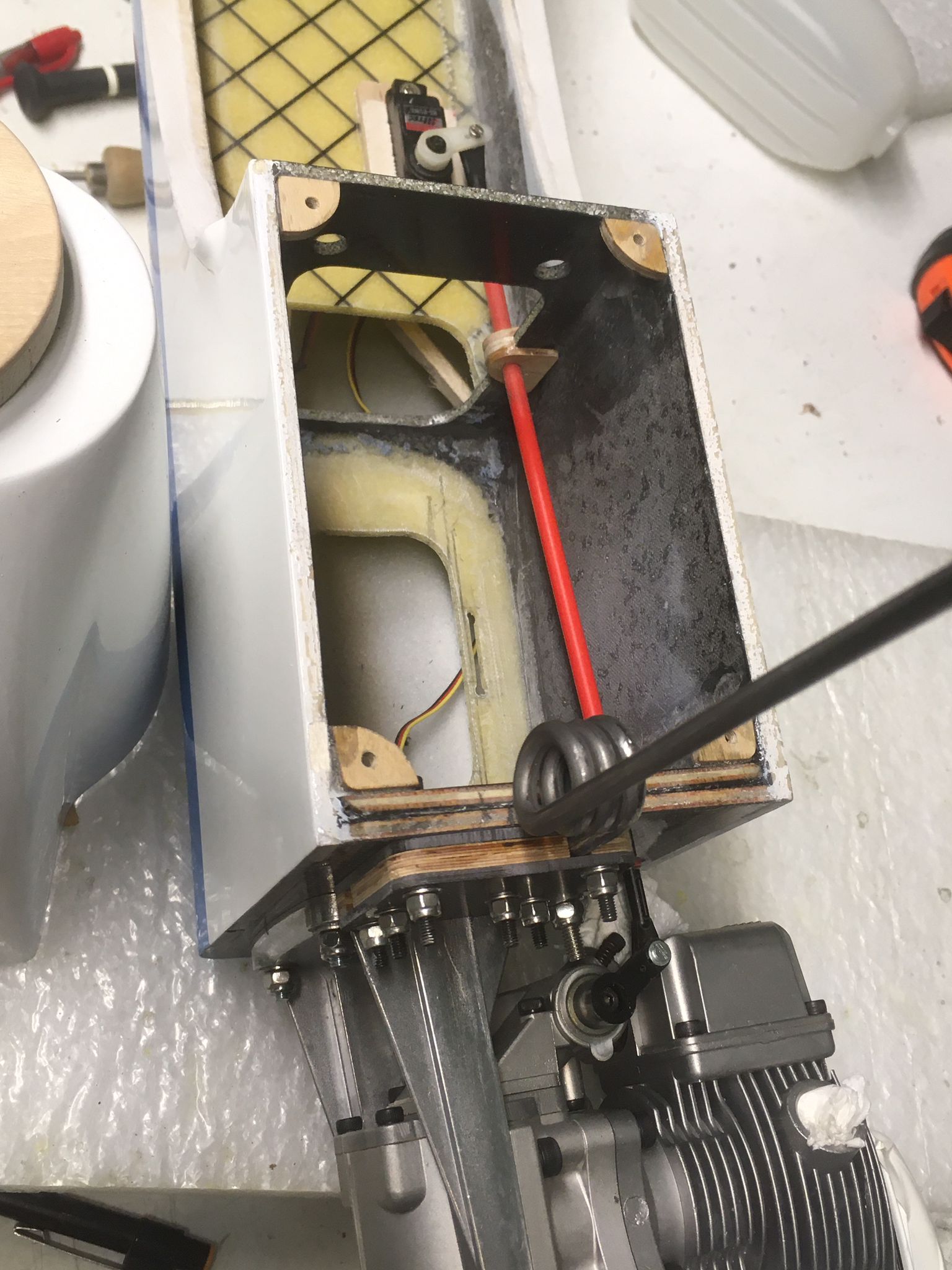

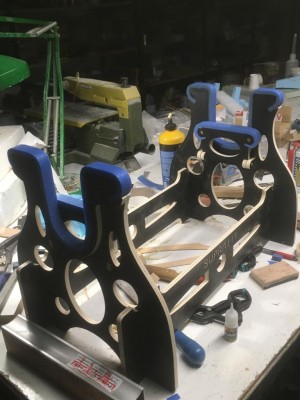

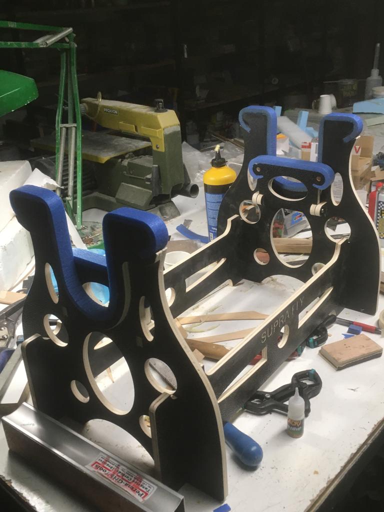

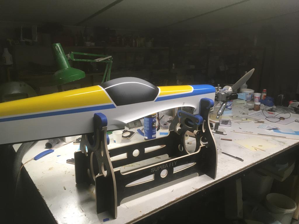

Tras varias interferencias por otros proyectos e historias varias, acabé preparando el soporte para transporte y montaje del avión en el campo de vuelo
Que me sirviera para apoyar, tanto la parte plana del fuselaje...
...como la parte curva que es más delicada

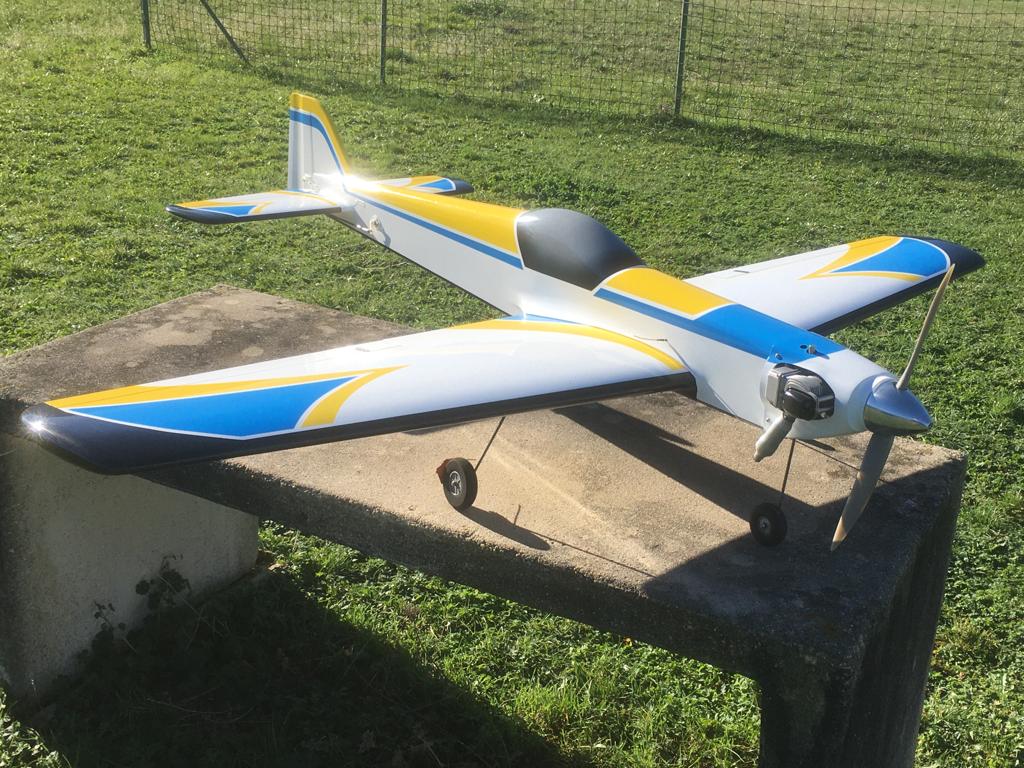

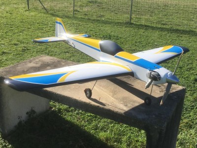

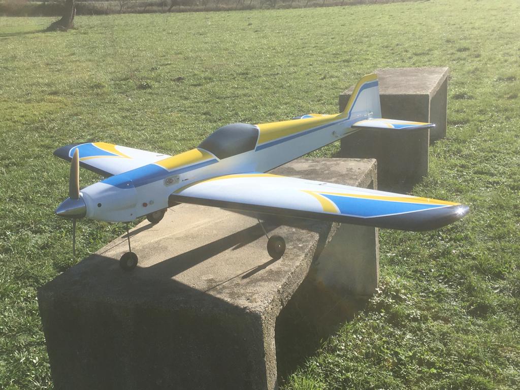

Y ya lo he volado un par de días, con alguna corrección tras los primeros vuelos
En el primer vuelo tuve un parón de motor con aterrizaje sin consecuencias; la hélice se había aflojado y tras el apretón de rigor seguí volando sin más novedades. Para evitar que se repita he insertado dos discos de lija, uno entre el plato del cono y el porta hélice y el otro que es doble (dos caras de lija) entre el plato del cono y la hélice. En los siguientes vuelos no he vuelto a tener problemas por aflojarse la hélice, así que parece haberse solucionado.
El avión tiene apenas diez vuelos y el motor lo rodé previamente con cinco depósitos en tierra, lleva un depósito de 400cc. La mezcla es una clásica de los YS del 20/20 y poco a poco se va soltando; mueve el avión con total firmeza, trepadas infinitas y casi siempre volando entre 1/3 y 1/2 gas llegando a los 3/4 en las trepadas si queremos un poco más de velocidad. No baja de vueltas en los esfuerzos y tiene un régimen bastante constante de velocidad. En resumen UNA MARAVILLA!!

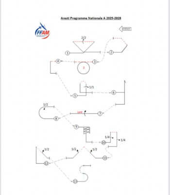

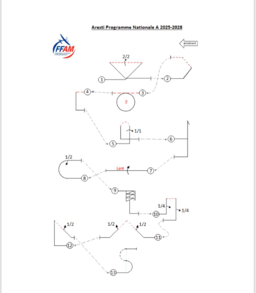

El avión traza recto, todavía pendiente de ajustes y jugar un poco con el centro de gravedad pero apenas necesita corrección en las figuras de esta tabla, que no es para nada complicada pero sirve para pruebas
Esto es todo, espero que os haya entretenido.
