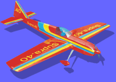

HOLA A TODOS
ME A CABO DE REGALAR POR MI CUMPLE (47 SEPTIEMBRES)
UN SUPRA 40 DE MT TRIFID MODEL
¿ALGIEN LO CONOCE?
SI ES ASI SI PUEDE COMENTARME ALGUNA COSA QUE TENGA QUE CORIJIR O CUALQUIER PEGAQUE ME INFORMA PORFA
GRACIAS

Hola Sergio
El avion lo he comprado en ZERO :D
Carasteriticas
embergadura 142cm
lungitud 113cm
el peso sin electonica 900g
para motor axi 28/20/10
10 elementos o 3p

Ya me lo temia cuando lo lei en el foro, me lo queria comprar YO esta navidad, ya que tenia el 2820/10 que monte en un magister que parti las alas.
Ese avion tiene que ser una pasada, lleva mucho cuidado y ponle pocos alerones al principio.
La solucion es que el de 'zero' te coloque los servos. Sujeta bien y ponle un buen soporte para el motor si no te saldra disparado. Los de axi venden un soporte para ese motror que va de cine. Yo le pondria los servos nuevos y el receptor para no fallar. y unas LIPOS 1500 3S2P que con ese motro va de cine. y sino unas 10 elementos 3/4Sc.
Este motor con estas baterias las tengo montadas en un magister de 2300g y lo mueve un diaparate. tb en un skitcat de 1700g
Cuando lo estrenes dimelo para ir a verte :wink:
Ese avion es el ideal para los electricos nerviosos como nosotros.

hola sergio
Lo sinto porti, yo tambien le eche el ojo cuando lo espuso.
Pero no te preocupes q lo he combencido para que traiga mas modelosl, ya q dentro de algo mas de un mes, no tengo mas remedio q regalarme otro por mi santo, y Juan me ha prometido q tendra mas de uno.
mi idea es esa 3s2p preo no tengo muy claro la elice
El problema no son los servos, es todas las maderitas q lleva ( con el velero meti la pata)y tube q ingeniarmelas para q no senotara
Juanjo gracias por las felicitaciones y ten un poco de paciencia con buenos maestros se aprende rapido

Pues lo de la helice si lo tengo claro una 12x8 con ese motor lo mueve todo. Yo le tengo puesto la helice de multiplex del skitcat.
Mi experiencei con ese motor ha sido con 10.5x8; 12x8; y 13x8 y como mejos funciona y mueve es con la 12x8, no te compliques la vida y ve a lo seguro. con los 900g que pesa y ese motor es una caña ademas por la forma que tiene tb debe de planear bien para aterrizarlo.
El toque rol lo hace seguro con la 12x8. De todas maneras si quieres ver como lo mueve con una 12x8 con 1500g de skitcat nos vemos y tu mismo.
