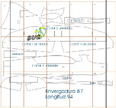

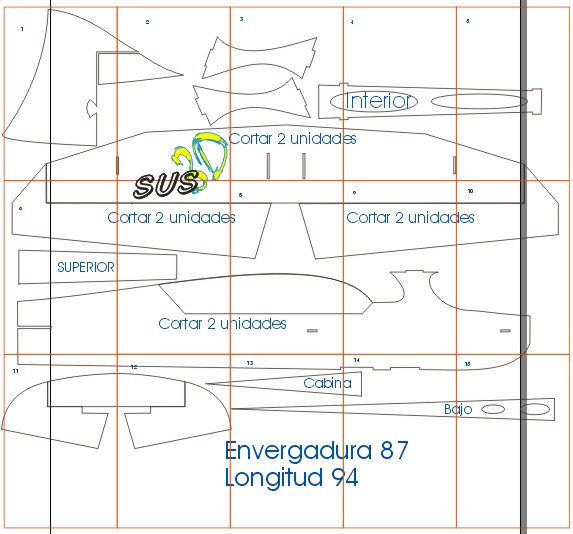

mezclando varios planos y fotos he sacado un nuevo modelo las dimensiones son 87cm de envergadura y 94 de longitud desde morro hasta la punta dela cola. todo sera de DEPROM 3mm, he intentado hacerlo para que la construccion sea de lo mas sencilla. como en el plano anterior qeu hice del yak 54 he marcado unas lineas rojas en cada pagina de modo que al imprimirlo todo pagina a pagina la union de las mismas es sencillisimo. os dejo una captura de pantalla para que lo veais, y si quereis cuelgo los PDF para impresion directa en a4

es una mezcla entre aïto, munky y smove3D, pero con las dimensiones del aïto practicamente

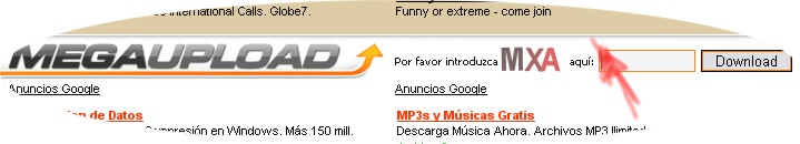

paco has de escribir en la ventanita las tres letras que te da la pagina como seguriddad a la descarga, luego solo has de guardarlas y listo

la descarga son solo 11kb :? y está en formato dxf, está bien? mañana voy a ir a sacar el plano a escala real y me suena que algo falla, antes comentabas que tenia 800kb el archivo.

lo siento ruben subi el archivo que puse de autocad por error k ya estba aen el primer post. Vuelve a clicar ahora en el enlace de arriba y te debera salir bien

Gracias una vez mas Deif, por cierto en cuanto al plano ahora si que se baja bien, pero como hago para unir cada hoja? simplemente les digo que me escalen a 87cm de envergadura el archivo que sale el plano completo?

el plano completo no hagas caso es simplemente una captura para que veas como queda todas las hojas montadas pero tu lo que has de imprimir son los 15 PDF sin escalar nada directos en A4. los unes por las lineas rojas que he marcado para que no haya problemas de union.

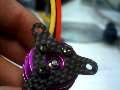

Por Deif
#309404

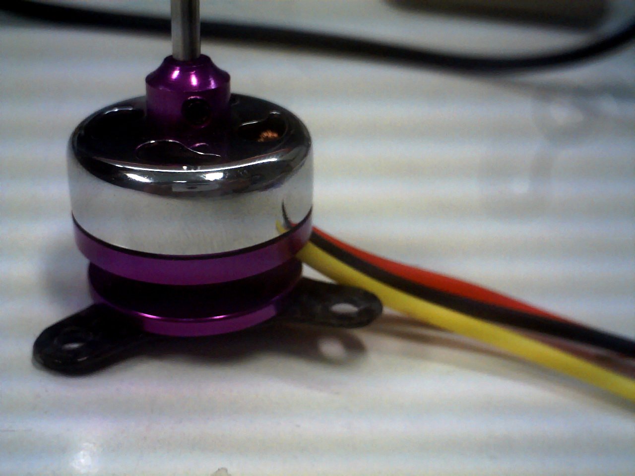

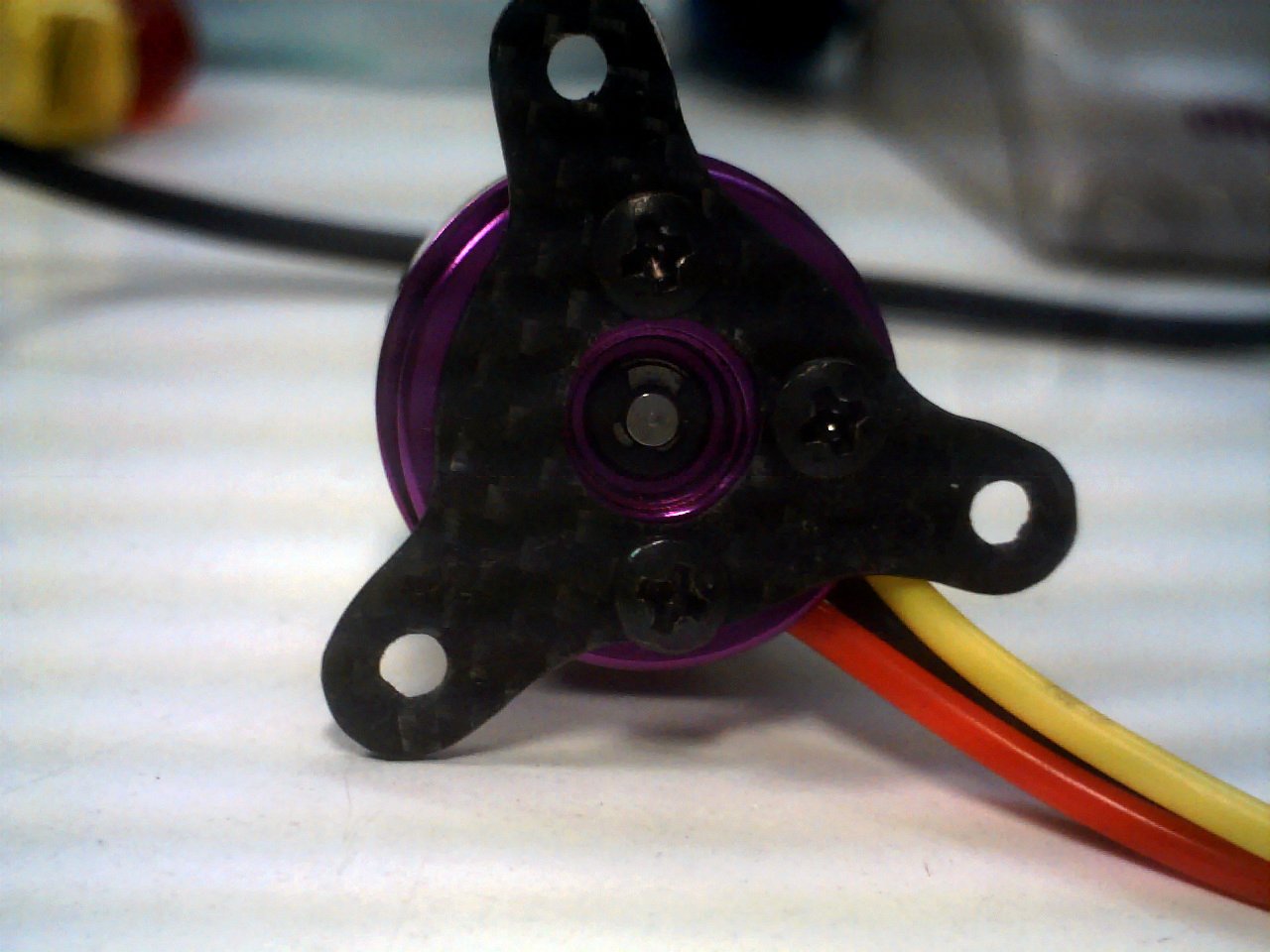

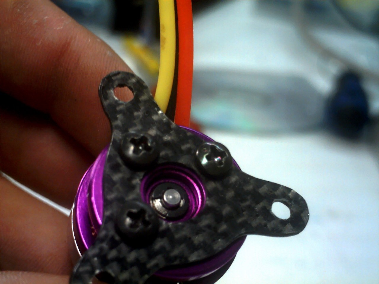

De nada Ruben, yo ya estoy deseando que sea la hora de comer para liarme a cortar.... ya ire ponienod fotillos. y a ver si todo encaja bien, he estado mecanizando el soporte de motor en carbono de 1,5mm que he laminado yo mismo entre dos metacrilatos. keda durisimo y guapo.

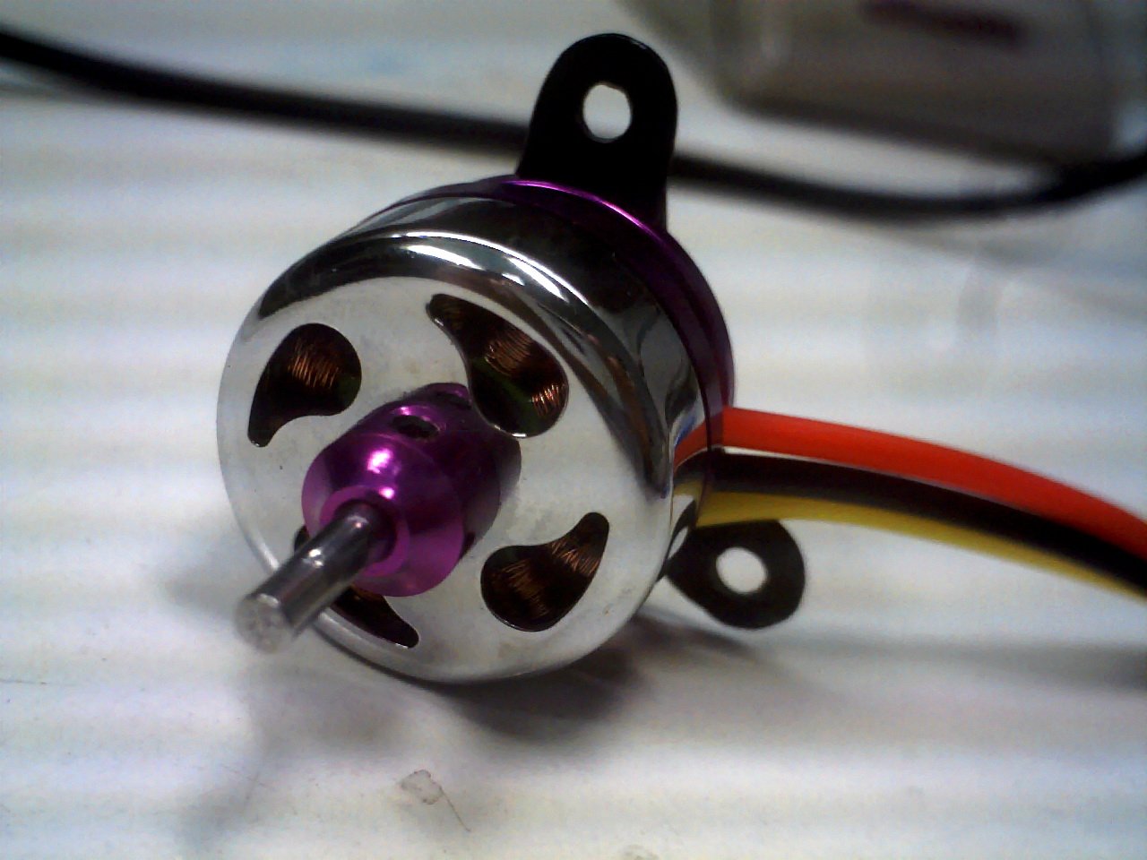

Por Deif
#309458

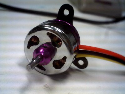

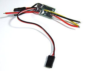

ese es el motorcillo que le metere al bicho. el motor es de Himodel y vale unos 9 eurillos, lo tiene instalado un coleguita en un yak54 y me sorprendio muhcisimo.
El regulador Hextronik 10 ameprios
Por -Ruben-
#309525
podrías explicar brevemente como has hecho esa pieza de carbono?! :P primero empapas de epoxi la tela de fibra de carbono y despues la "aplastas" entre dos placas de metraclirato para que no se pegue y sea liso, verdad? y luego... cortas?
Me parece una idea estupenda, ademas seguro que queda irrompible (para la funcion que hace) y muy muy ligero.
Por Deif
#309558
SASTO. he utilizado como desmoldeante sprai PRONTO LIMPIADOR DE MUEBLES y he puesto resina en las dos caras del metacrilato, he empapado la fibra y he cerrado con la placa de metacrilato o cristal por encima... luego una bateria de coche encima para dar peso y bualaaaaaaaa placa de carbono hecha. para cortarlo mejor con dremel.

Deif, he imprimido todo y lo he unido y la verdad es que no se si modificar la profundidad para darle mas superficie en la parte movil, tu lo dejas tal cual?

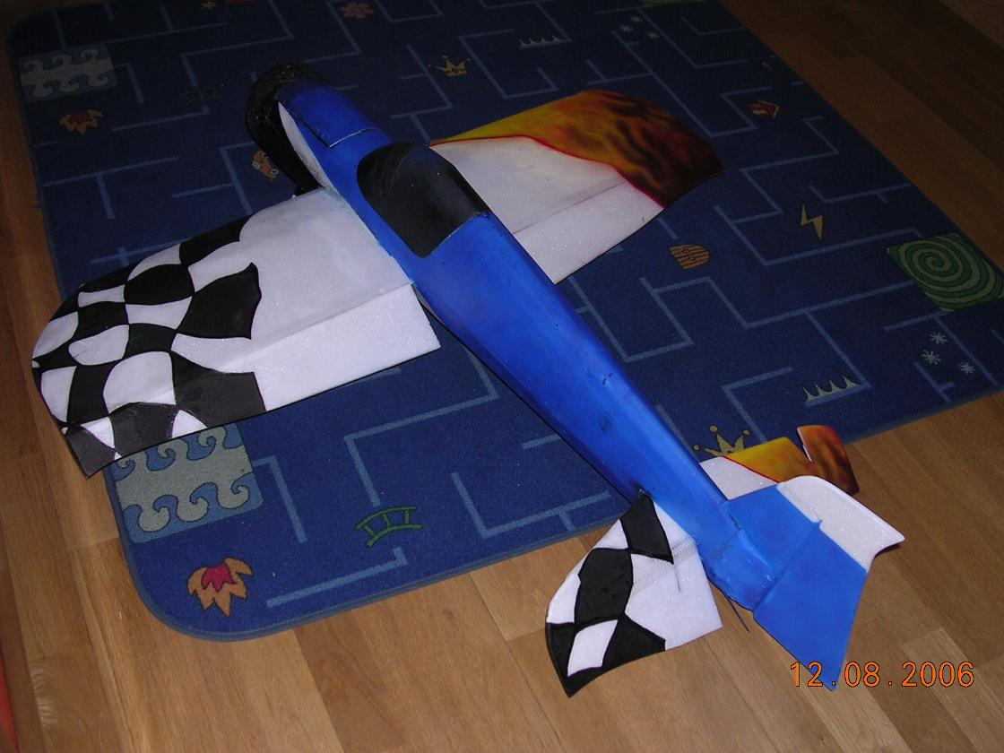

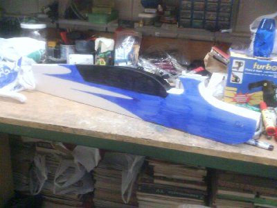

Por Deif
#309713

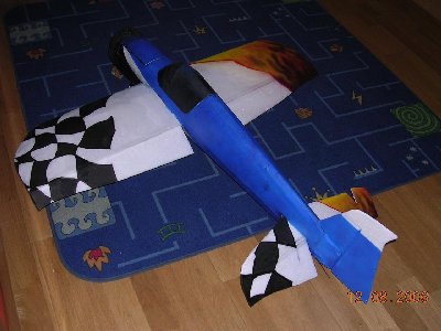

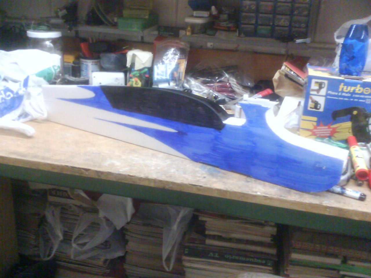

yo lo dejaria tal cual... pero eso si para vuelo 3D intenta que tengas unas deflexiones de unos 45º, el otro dia estuvimos provando en el pabellon un nuevo diseño de OSCAR nuestro compañero del foro y la verdad es que de lo sobrado que iba de mandos hasta le recortamos casi 2cm de estavilizador y este avion tiene una pinta muy similar por lo que yo no las tocaria.
por cierto tengo el fuselaje ya pegado y montado, me falta mañana por pegarle las alas que las tengo recortadas y ya ponerle la electronica. esta quedando de vicio no pesa nada. lo malo que he utilizado unos rotuladores indelebles para pintarlo pero no me convence nada... que usais vosotros que no suba peso?

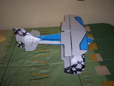

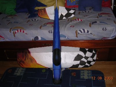

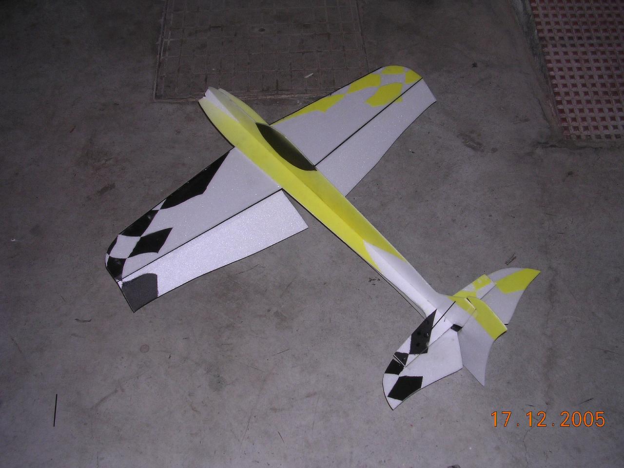

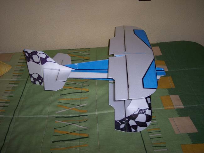

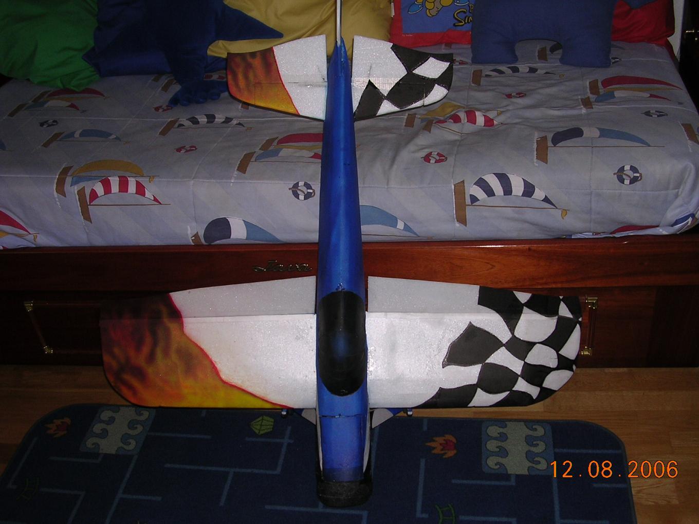

Por PANXITO
#309756
buenas!!
Los bichos de depron si quieres pintarlos bien bien utliliza un aerografo con pinturas al agua, yo sienpre los pinto asi y apenas sube de peso y quedan muy bien. Le das varias capas muy finitas y quedan :D :D
Te dejo unas fotillos aber que te parecen:
un saludo!!
