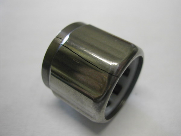

pues esto es lo que me ha pasado esta mañana
Se acelera el Heli hasta un punto que no había oído nunca, me preocupo tan solo en bajarlo como sea , me da miedo de que reviente el motor, de pronto me doy cuenta de que no tengo transmisión , esta suelto y no transmite vueltas el motor a pesar de sus mas de 2000 r.p.m. que lleva , total que siguiendo mi preocupación de bajarlo
Lo bajo ya con la idea de que voy en autorrotacion, lo poso como puedo en el suelo le quito idles y lo paro, el mosqueo del 20 pues en este momento ya se que no es la electrónica, todo a respondido correctamente.
No me apetece ni mirarlo en casa lo haré, pero preocupado le pego un toquecillo al amigo Ruben y tal cual se lo digo, me dice
“nano el one way” joder que guay al menos ya se que a sido y voala aquí foto del susodicho “ONE WAY” que cada vez que escribo esta palabra se me revuelve el estomago, cuantos he roto ya ¿??? En el raptor varios al final lo puse de ALUMINIO pero aquí en el freya ¿?? Vaya tela.
espero que esto sea atípico , en fin paciencia

pues normal lógicamente no puede ser,
yo le estoy haciendo un poco el bruto , pero no creo que mucho
le estoy haciendo bastantes autorrotaciones , pero no creo que este sea motivo suficiente para rajarlo.
Ruben comenta que en algún EVO OP (solo en este modelo) ha pasado
estaremos atentos a noticias

Hola emiza:Esto es normal en el freya y pasa desde que salio al mercado ,algunos one way por el esfuerzo deforman la pieza 0414-115 de fibra y hay que cambiarla por la de aluminio mas duradera ,se rajan tanto los one way como los soportes ,cuando se descontrolan las vueltas sin sentido hay que cambiarlo y tendras one way para muchos vuelos.
Gabriel :-)

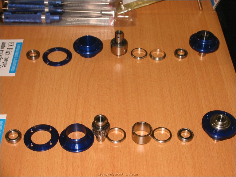

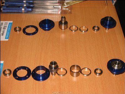

Creo que la mejora es esta:
Salu2

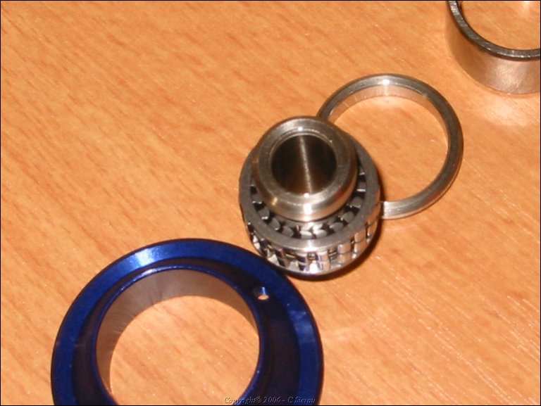

También he encontrado esto:
Salu2

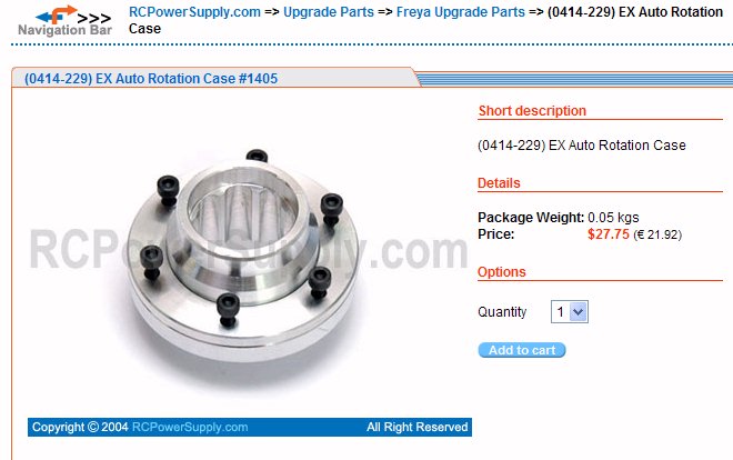

.....Veo en la lista de upgrades del freya que hay tres referencias: 0414-229 0414-309 y 0414-440 Que piezas son necesarias para evitar este problema?
Por emiza
#471046

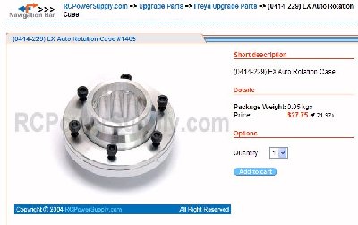

yo me he pedido solo la EX auto rotation case
ref:0414-229
que es el que lleva el EX me imagino que para las putadillas que yo le hago sera suficiente.

Siento decirte que con la 0414-229 he seguido teniendo problemas,
puede que consigas alargar un poca mas la vida del onway, pero casca tambien.
El problema es que puede dilatar en su alojamiento.
El nuevo sistema recien comercializado, parece el mas idoneo para ya no tener problemas ,
pero como sea el 0414-440 su precio no debe ser ninguna broma. :shock:

yo el repuesto que he comprado es el del modelo anterior, además me he pedido el ref:0414-229 que es como el de serie pero en AL,el precio no lo veo abusivo (sobre 30 €) pero ya nada mas, no quiero invertir mas dinero en algo que debe de ir bien de serie, no se me debe de volver a romper, si se me vuelve a romper es que hay fallo de diseño y esto ya es para tomar otras medidas.
encima yo al heli solo le hago pequeñas caricias.

Con la ref. 0414-309 (anodizado negro) no consigo apreciarlo muy bien,
pero me parece que el onway viene integrado a presion en el soporte,
si es asi, mejor que el original debe ser, y su precio mas accesible. :wink:
