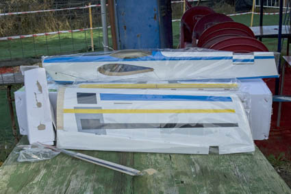

Hoy he recibido un SV-11 de brodak ARF, el cual viene construido de fabula, sin peso y precioso. Me habian comentado que los ARC y ARF de brodak eran malos y pesados, pero seria los de antes, este avion es para quitarse el sombrero ante el chino que los construye.
Viene con todo a falta de deposito de 6 Oz. y spinner de 2" de aluminio. Al ver lo ligero del avion me he decidido a meterle un supertigre 51, que tampoco me gusta ir con motor por todos los lados.
Quiero reconocer que Parra ha tenido un servicio inmejorable, tanto en la lata que le he dado preguntando como por el tiempo de respuesta y si me apuras hasta el precio, que no es que me parezca barato, pero con el tiempo en que lo he recibido, es para estar un poco alucinado, menos de 10 dias.
Os pongo un par de fotos del avion.

Puees te aseguro que el sv-11 es un avion magnifico, si lo rompo el primer dia no sera culpa del kit, desde luego.

A mi, por suerte, no me pasó como a Xael. Y digo por suerte porque, cuando me llegó el kit del BISLOB, aún después de haberle puesto el termoretractil a todo el modelo, pegado todo lo que supuestamente había que pegar.........en el campo de vuelo le cojo por error por el estabilizador y me quedé con el en la mano colgando del horn.......... :shock: :shock: , ninguno lleva las bisagras pegadas aunque puede parecerlo. Es lo único que he notado en los kit que he tenido y puede que sea lo que se observa en la foto.

En el SV-11 la unica parte movil que viene ya montada y pegada es laT, las demas viene todo para motar, asi que habra que hacerlo con mucho cuidado.
