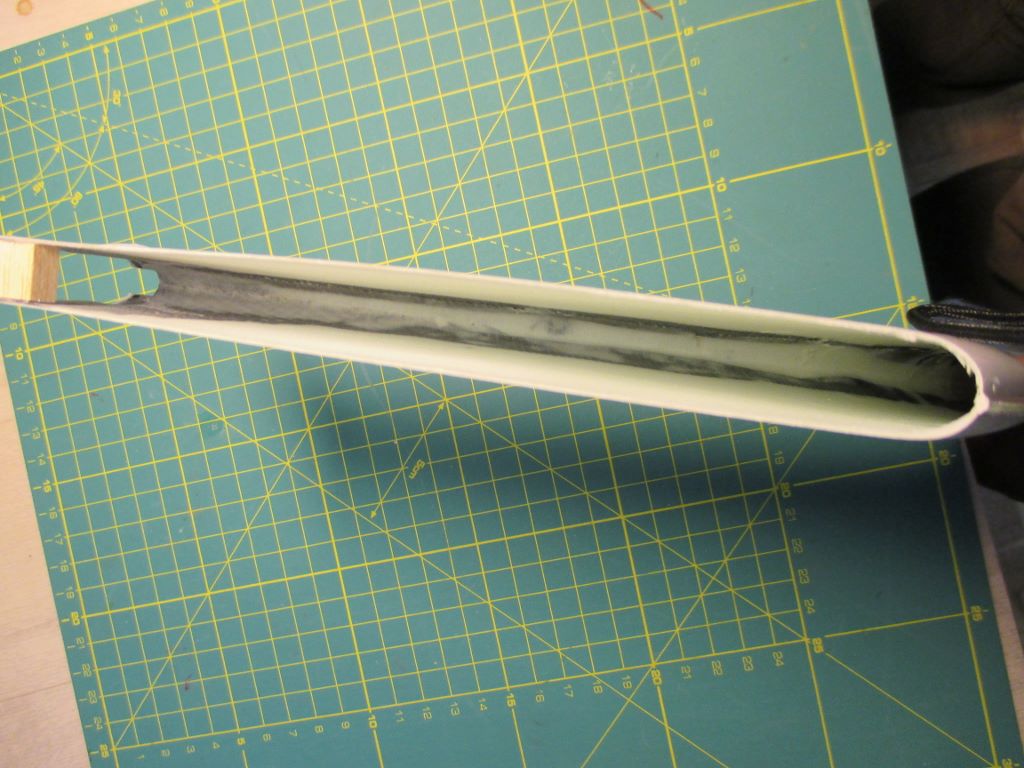

Y ahora queda un paseo por el fuselaje...
Empenaje vertical
Encastre del ala
Caja tren retráctil
Compartimento principal
Vista interior fuselaje parte trasera
vista interior fuselaje parte delantera
Cerradura Cabina

#1383331
Hola de nuevo, retomamos el trabajo.
Ya me he bajado la madera de tapa del vertical con ánimo de instalar los servos de timón y profundidad en su interior, lo cierto es que no fue difícil, parecía muy pegada pero na, bastante justita...
Este es el hueco que queda, me falta hacer por un lateral la tapa de inspección, aprovecharé para reforzar con unas tiritas de fibra de carbono, que junto con la bancada para los servos y al poner la tapa de nuevo quedará con rigidez suficiente.
Esta es la maderita, le retiraré bien los restos de resina para poder volver a colocarla correctamente.

La idea para poner los servos es esta
Le prepararé una bancadita donde vayan sujetos, el inferior atacará el horm de profundidad directamente por debajo del elevador y es superior, que no se si lo pondré con el brazo hacia arriba o hacia abajo aún, igual lo dejo totalmente escondido, colocándole un horm de fibra al timón que quede a ras con el borde del mismo donde ataque el kwick link de la varilla del servo.
A ver si esta noche lo adelanto si hay un rato.
Por TIO JUAN
#1383354
... 8) Si todavia estas a tiempo de pegar la maderita al Vertical, por dentro intenta lijar un poco el area y después limpialo bien con alcohol y lo pegas, intentando tambien presionar la unión.
saludos.
Por VPiollo
#1383357
TIO JUAN escribió: ↑
Mié, 04 Abr 2018 15:21
saludos.
Estoy, estoy, aún tengo que cortar la tapa de registro en el lateral y la bancada de los servos antes de volver a cerrar pues así se trabaja un poco más cómodo.
Lo tendré en cuenta.
