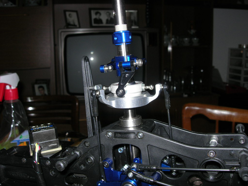

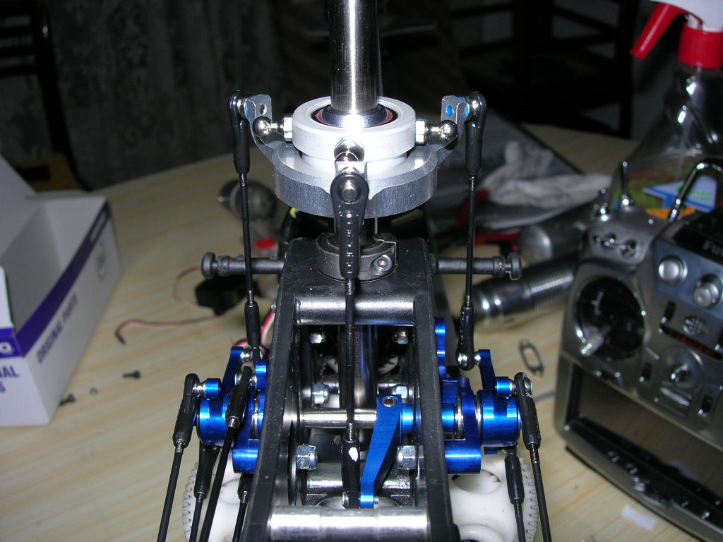

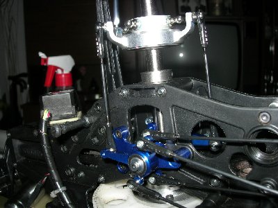

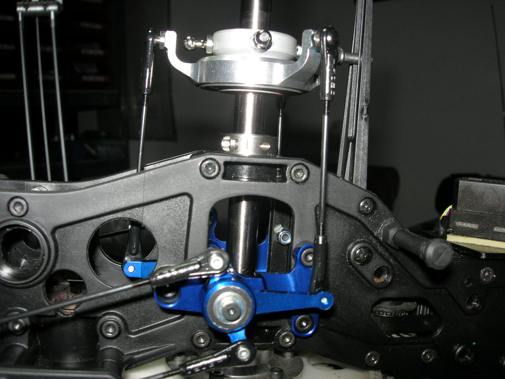

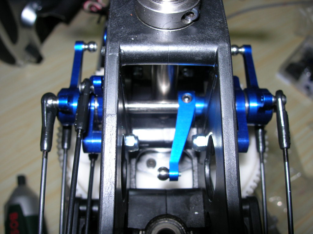

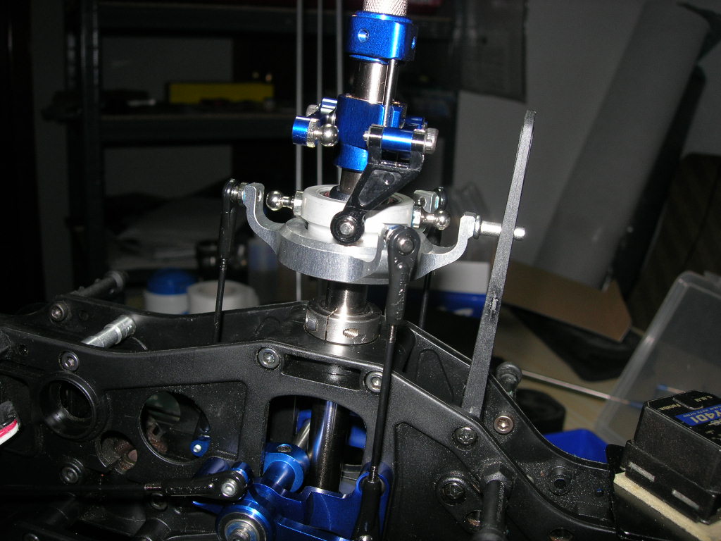

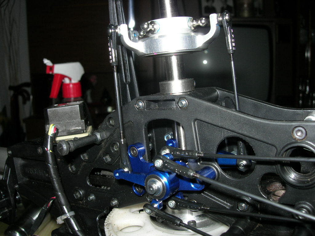

El unico inconveniente que le veo, la olgura que tiene el side con el radius, al mover el paso minimamente, no afecta al paso, si no que se mueva el side dentro del radius.
