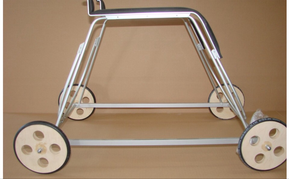

Tendré que ir pensando también en ir pensando en construir un carrito de este estilo que sale en la pagina de Oldgliders:
Pero me gustaria hacerlo en plan casero, ¿alguna idea?
Por selan
#1331473
Gonjo te ha llegado ya? Yo ya mismo empiezo con el mio. Ya os subiré fotos.
Lo del cartito es fácil de hacer con listones de madera de pino y 4 ruedas o con aluminio de una chatarrería. Yo me haré uno.

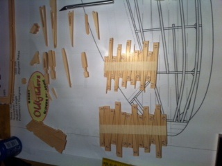

Selan, me preguntaste por las pegatinas. Estan en este soporte:
En cuanto a la construcción, lo poco que puedo avanzar dedicando un rato a la semana los sabados por la noche.
He hecho una agrupación de piezas, para tenerlas localizadas. Creo que en toda la maraña de piezas, no falta ni una.
En cuanto al mecanizado de las piezas, como dije es fresado. La pega, es que tiene pinta de que todo lo han fresado con una herramienta de 3mm de diámetro y raro es el encaje entre piezas que no haya que retocar con una lima. Mas trabajo... También hay que repasar algunas rebabas de union de las piezas al tablero.
Pero bueno, por lo menos parece que después de esos ajustes las piezas casan entre si sin mayor problema.
He decidido usar ciano para unir las piezas de la estructura y reforzaré los puntos que vea mas frágiles con epoxi. Total, luego todo el fuselaje va recubierto de balsa de 2,5mm, asi que, fuerte (y pesado) va a quedar.

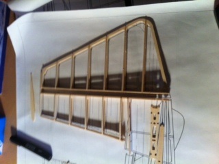

#1333503
Bueno aqui van algunas fotos del grandullón. Ya tenemos lo que es la cola y mañana empezamos con las alas, pero antes comprare los listones de madera de pino y de balsa que necesitamos.
Las fotos del ala dan miedo, peazo de ala. La que sale el brazo es el mío para que veáis lo ancha que es.
