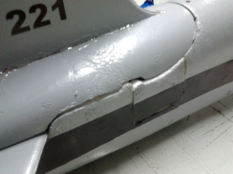

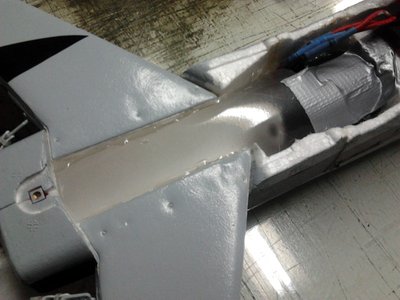

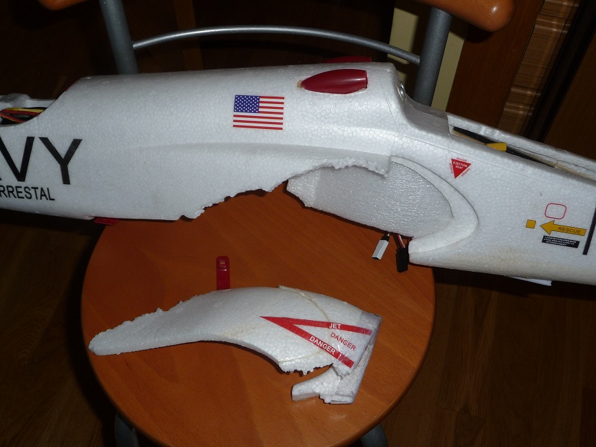

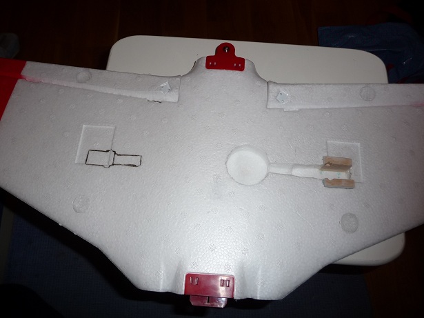

Pues mi T-45 es otro que se suma a los que han probado el duro suelo. El fallo vino de uno de los horn de plasticucho de los alerones, que se partió a los pocos segundos del despegue. El resultado, parte del fuselaje partido, una grieta en el ala y arrancada de su soporte, un aleron destrozado, y el servo que puse en la direccion roto.
Despues de la curra que me dí poniendole el tren y el timon de direccion y con apenas 5 vuelos hechos con él, he decidido repararlo.
El fuselaje tenia una rotura limpia y al tener los trozos no ha sido dificil restauralo.
El ala tuve que sumergirla un rato en agua caliente, para que recuperara un poco su forma antes de pegarla, y los alerones me los he fabricado con madera de balsa de 10 mm, colocandole ya de paso unas bisagras, con lo que el movimiento de estos ha quedado muy suave.
Los anclajes del ala que son de plastico, quedaron destrozados, yo he fabricado unos con unas chapas de aluminio de 0.8 mm, y ya puestos en faena le he colocado un servo para cada aleron. (Tengo pendiente cambiar los horn de plastico por alguno metalico :x :x :x )
El conjunto Edf que llevaba era el que se recomendaba más atras (Cyclone Power Turbojet 64 + CS450-4500) y la verdad que empujaba bastante bien a pesar de lo cerca de 1200 gramos que pesaba mi T-45 con 4S y todas las modificaciones que le hice. Llegue a medir un empuje estatico con baterias 4S de 2200 mAh y 50 C de 1100 gramos (sin instalar en el T-45). Pero me he liado la manta a la cabeza y le he acoplado esta Edf de 68 mm:
http://www.hobbyking.com/hobbyking/stor ... 0watt.html
Con ella instalada (hay que quitarle un poco de corcho del fuse y aumentar tambien la salida de este) y con las baterias de 4s y 2200 mAh se me va a un peso de 1490 gramos :oops: :oops: :oops:
He hecho unas pruebas para ver que empuje tenía todo el conjunto instalado (variador de 80 A y las baterias de 2200 mAh) y se ha quedado en 1050 gramos con un consumo de 58A, pero eso sí, las baterias en apenas 30 segundos de prueba salieron bastante templaditas, por lo que ya tengo pedidas otras de 3000 mAh, total por unos gramillos mas :roll: :roll:
Ya os contaré si el ladrillo que al final ha quedado es capaz de levantarse del suelo :wink:

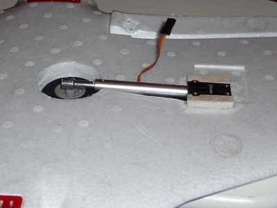

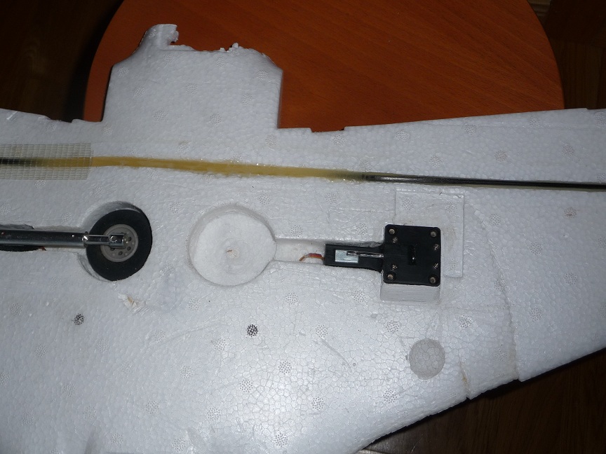

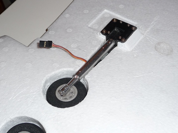

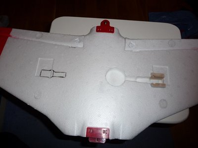

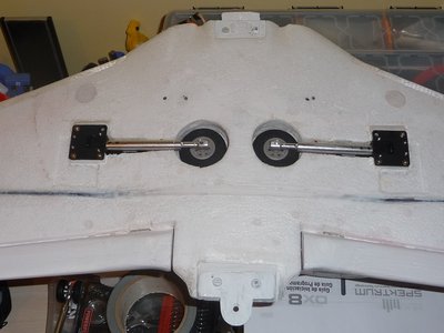

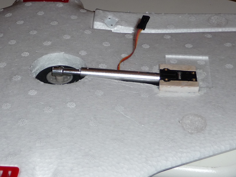

Hola Requetec, el edf de Hobbyking ¿trae el motor incluido?
Yo tengo un tren retractil creo que es como el que tu tienes, pero dudaba en ponerlo al avion porque no se si saldría por la parte de arriba del ala.
¿Hay que reforzar con algo el ala al hacerle los agujeros?
Por reketek
#1097315

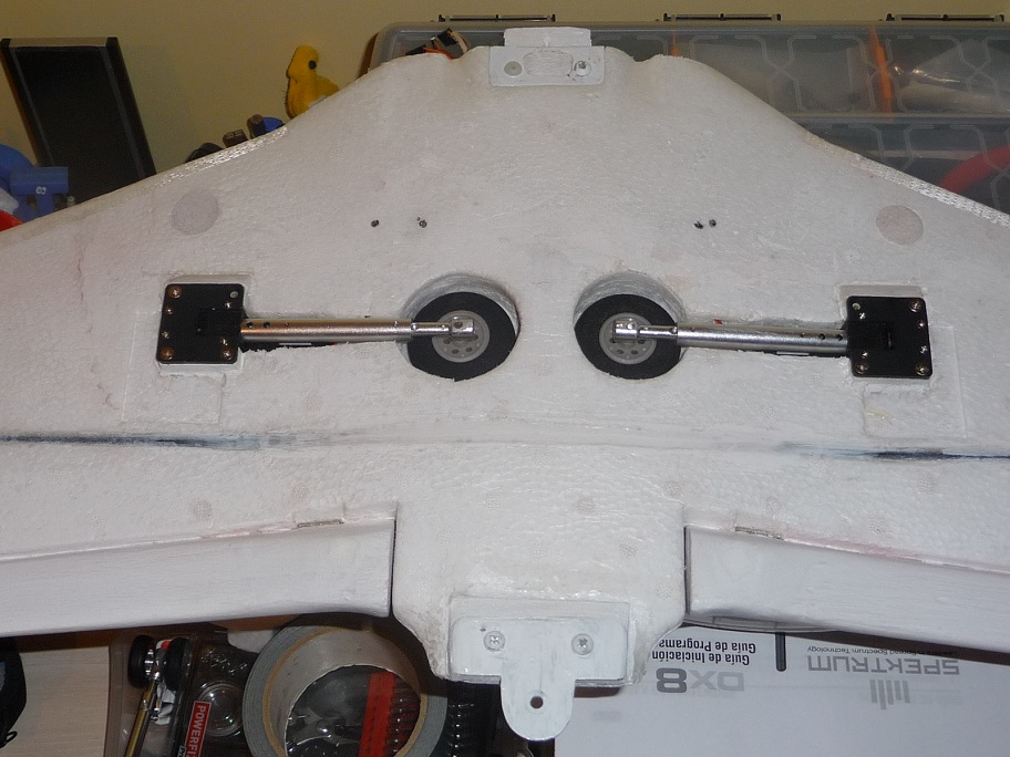

Hola Jesus, el edf viene completo, con el motor para 4s y el rotor. Por otra parte , el tren que yo llevo montado es este:
http://www.hobbyking.com/hobbyking/stor ... stem_.html
aunque he decirte, que en las pruebas que estuve haciendo mientras lo instalaba, 2 de ellos dejaron de funcionar, y los tuve que cambiar por estos otros que son identicos, solo que funcionan al reves, por lo que cambié los tres:
http://www.hobbyking.com/hobbyking/stor ... duct=12883
Yo los llevo montados sin traspasar el ala, pero no llegan a quedar empotrados del todo, y asi es como quedan atornillados a unos tacos de madera colocados en el ala:
Por ABDON X4X
#1097393
Hola compañeros, yo el tren también lo llevo instalado así y me va muy bien, y ya tiene unos cuantos vuelos. El edf que ha instalado reketek tiene muy buena pinta, pero dudo que empuje lo que dicen en hk. Pienso que lo vas a cargar mucho de peso, necesitaras mucha pista tanto para despegar como para aterrizar. Sin consigues despegarlo ten cuidado con lo giros bruscos, al pesar tanto las alas sufrirán mucho y podrías partirlas. Estaré atento al estreno de ese pedazo pepino jejeje. No hay nada mas divertido que estar probando cosas nuevas.

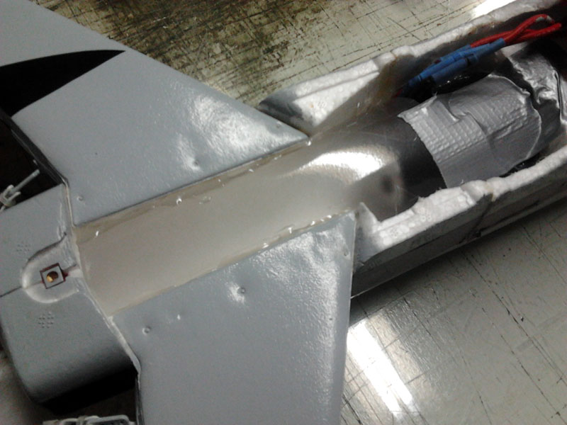

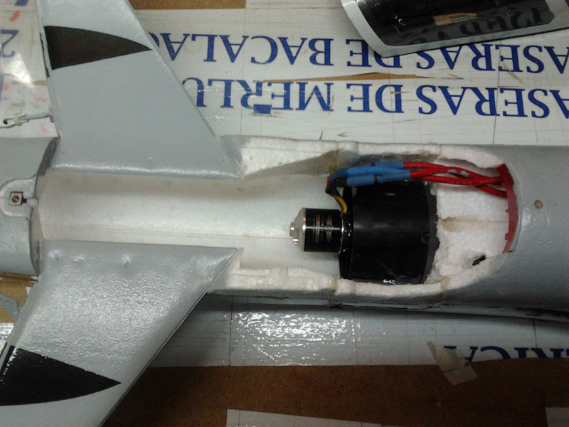

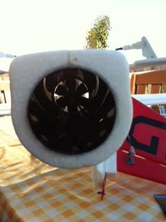

Buenas a todos, nuestro T-45 sigue dándome mucho juego para entretenerme:
El fin de semana pasado un compañero me comentó en la pista que mi T-45 perdía potencia porque se salía el aire de chorro del edf por la junta de la tapa trasera.
No me había dado cuenta, pero efectivamente parte del aire salía por la tapa, de hecho está agrietada supongo que por la fuerza del aire al pasar.
Dicho y hecho me puse manos a la obra para hacerle una bóbeda de pvc para canalizar el cañón de aire y que no tenga fugas.
Adjunto las fotos:
El problema
El hueco de mi motor
La bóbeda

Pues abdon, totalmente recomendable, va mejor al no perder el chorro de aire.
Sólo una recomendación, si puedes sacar el motor y preparar el tubo completo para que cubra todo el EDF mejor.
Yo no me he atrevodo a despegarlo más ya que lo he hecho ya varias veces y tengo el espacio un poco deteriorado.

Impresionante! que sonido mas espectacular. Comentaros que ya he modificado la salida de aire, lo he entubado todo desde el edf hasta la salida con papel de radiografia, no he tenido la oportunidad de probarlo en vuelo, pero haciendo pruebas en casa parece que tiene mas fuerza. Tengo unas fotos, en cuanto pueda las subo y cuando lo pruebe os cuento.
la foto (9).jpg (11.43 KiB) Visto 2561 veces
la foto (10).jpg (13.11 KiB) Visto 2561 veces
