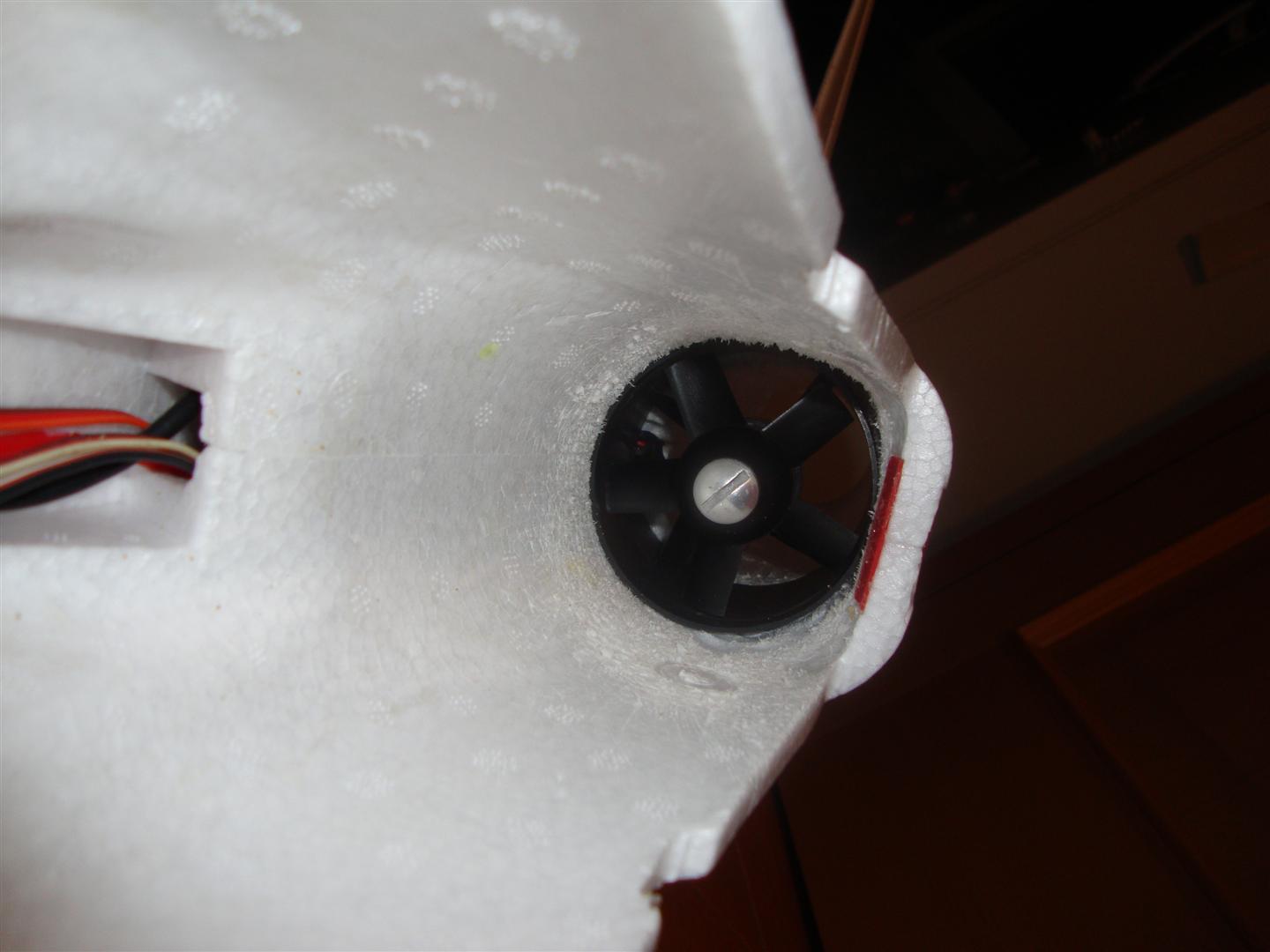

La verdad que yo también tengo curiosidad de saber como has metido el edf de 70mm. Si puedes poner fotos estaría muy bien.
#1003676
.Solo hay que comer el foam un poco con la lija, tiene espesor suficiente y no hay problema.Con una lija basta curvada se va comiendo,se va ajustando poco a poco, la he puesto donde venia la original.La verdad es que juego con ventaja, pues tengo las manos pequeñas (alguna ventaja tiene que tener :D ).La salida de aire, no la he tocado, ya que tendria que ser con una lija pegada a un palo redondeado, a lo mejor le como un poquillo.

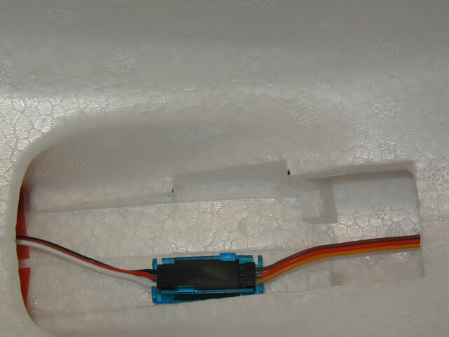

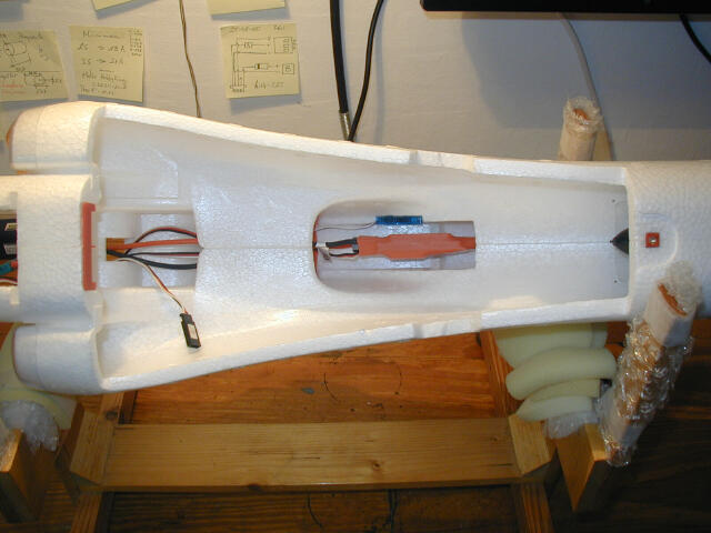

Hola, pues ya he terminado el T-45, os dejo aquí las modificaciones que he hecho y las fotos de las mismas. También un vídeo del test de motor y empuje y de la primera prueba de vuelo.

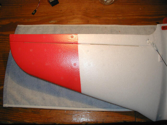

Lo primero que hice fue eliminar la longitud de las bisagras de las alas para que loa alerones se muevan con suavidad. Simplemente corte con un cutter bien afilado el material sobrante y he dejado unas “bisagras” mas cortas repartidas por el ala. Es importante dejar una donde esta el horn de anclaje del kwick link.

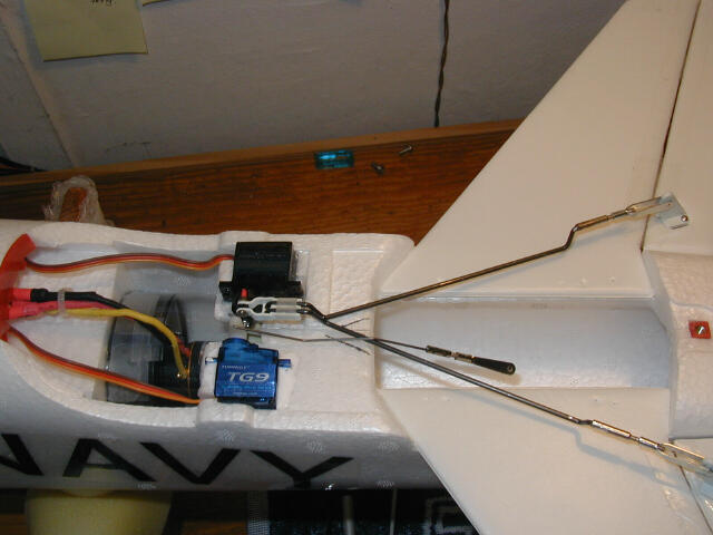

En los estabilizadores horizontales quite totalmente el abisagrado de fábrica, ya que estaba durísimo, lo he sustituido por celo normal y ahora va muy suave, parece que funciona bien. El celo esta puesto por las dos caras y hay que tener la precaución de pegarlo bien para permitir el giro de los estabilizadores.
Otra cosa importante ha sido cambiar los kwick links de los estabilizadores horizontales por unos metálicos por dos razones: la primera por seguridad ya que no me fío nada de los de eje de plástico para la profundidad, ya estrelle un avión por culpa de esto y no me va a volver a pasar, la profundidad es el mando mas critico si lo perdemos, el resto es importante pero se puede salir de un apuro, sin profundidad no hay nada que hacer. La otra razón es que por la disposición de los estabilizadores, si os fijáis en el vídeo, al flexar los kwick links rotan sobre si mismos en la varilla roscada. Con los originales al estar muy duros no pueden rotar y esto se traduce en un durísimo movimiento en el servo, que si es de piñones de plástico podría acabar rompiendo. Con los kwick links metálicos y su adaptador ahora giran libremente y el servo, que además lo he puesto metálico, trabaja mucho menos. Por último he cortado el eje de plástico que une las dos varillas de los estabilizadores al servo y lo he sustituido por un tornillito metálico con tuerca, también por seguridad.

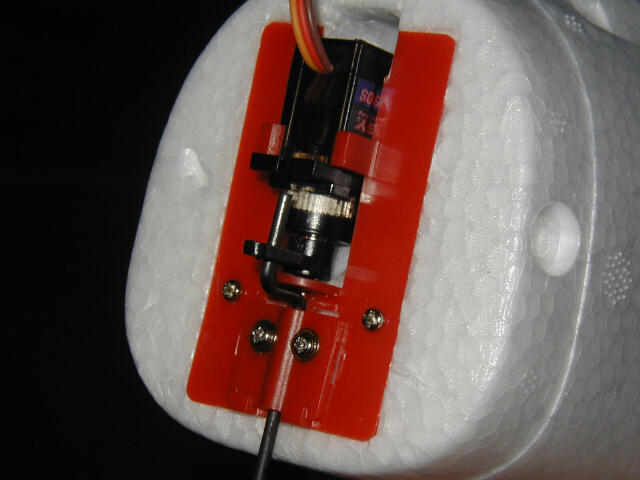

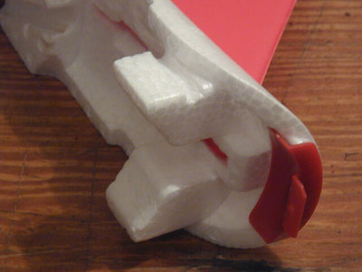

Luego he tenido que modificar la pieza de sujeción del servo de rueda de dirección para poder montar un servo metálico, mas largo. Si no se vuela en una pista asfaltada o completamente lisa por experiencia es muy probable que un servo estándar de 9 gr., se acabe rompiendo con los botes, piedrecillas de la pista, etc. Con uno metálico se soluciona el problema.

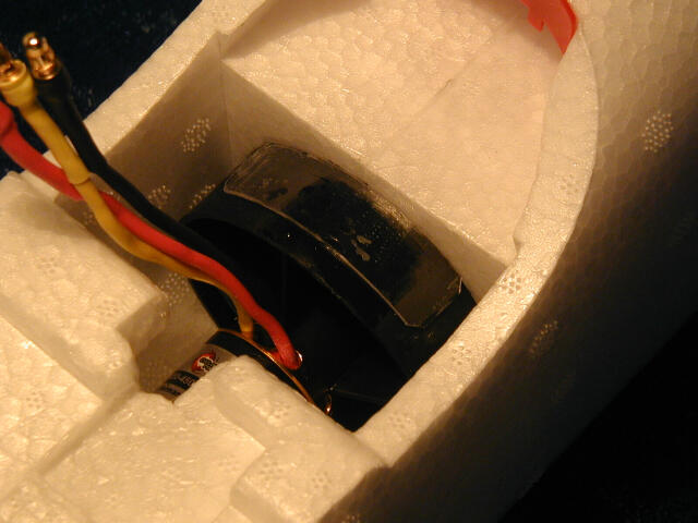

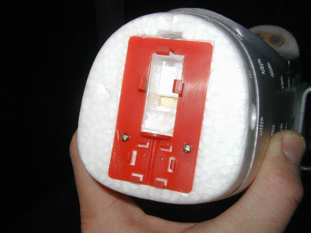

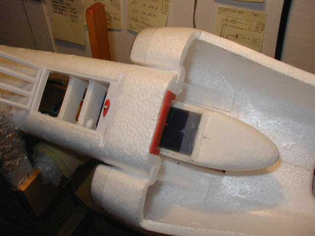

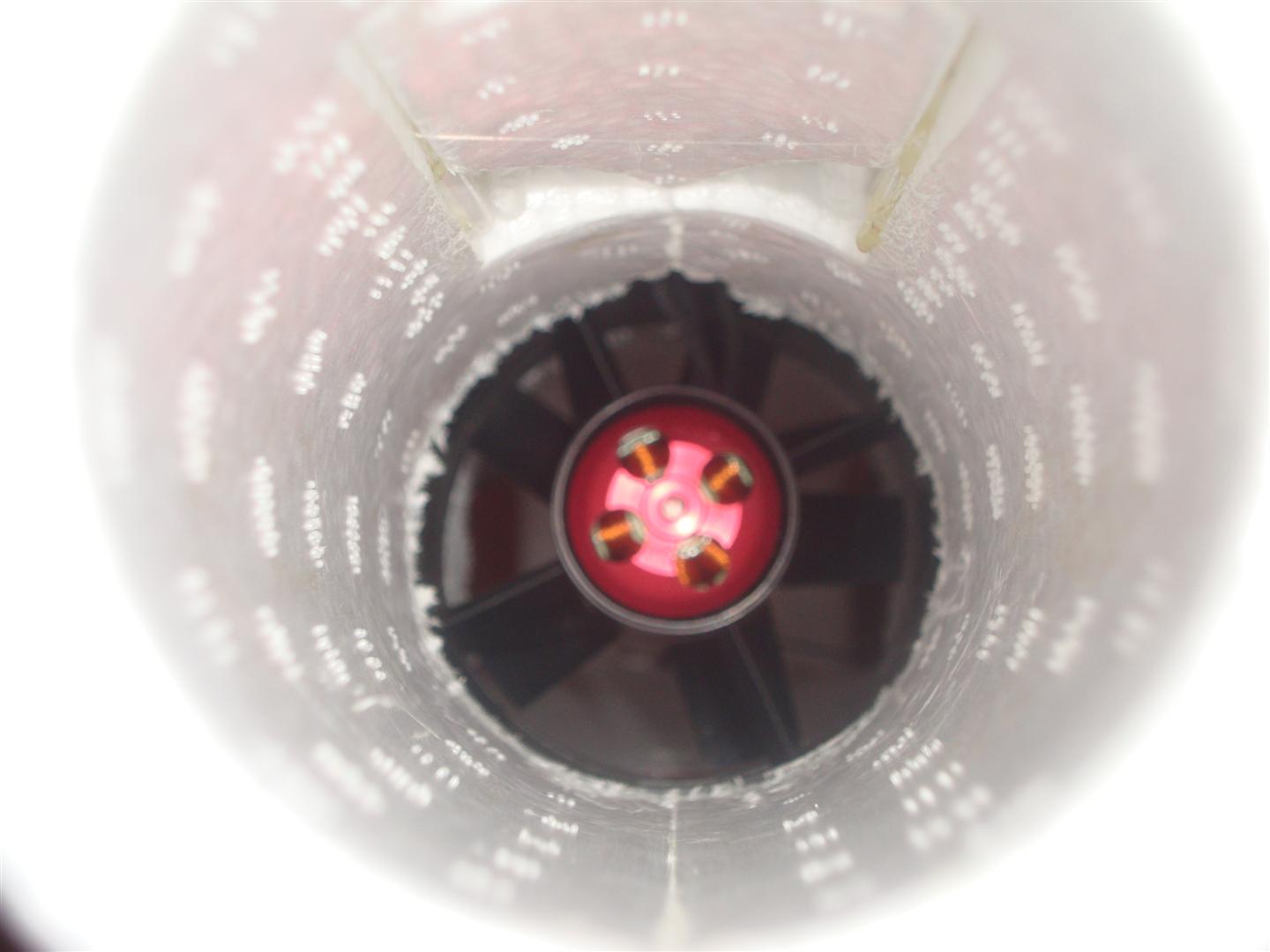

Respecto al EDF he colocado unas tiras de lexan pegadas a modo de tope para impedir que la EDF se pueda separar del tubo del avión por accidente y salir disparada hacia delante. He puesto dos topes, uno en la propia EDF y otro que hace de tope justo delante, de 1mm, así que no interfiere a la toma de aire de la EDF. También he colocado un acetato semicircular a la salida de la EDF para tapar el hueco entre ésta y el tubo de salida del avión, así se canaliza mejor el aire de la turbina y se evitan pérdidas que pueden influir en el rendimiento. Aunque la tapa de la deriva se supone que tapa este hueco me he fijado bien y no lo hace correctamente, por eso he cerrado yo bien el hueco con el acetato.

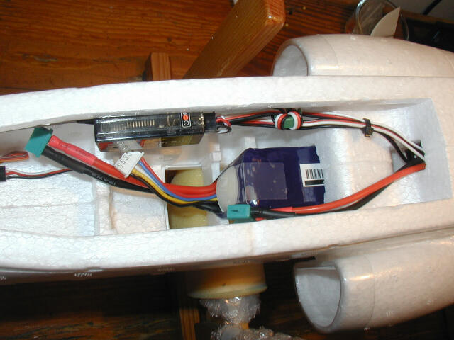

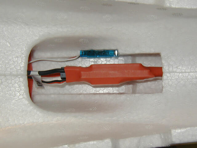

El variador lo he pegado donde veis en las fotos, ahí tiene una buena ventilación y no interfiere al flujo de aire de la turbina. He abierto en el epo una cajita para alojar el conector del prolongador de servo de profundidad, con su clip de seguridad.

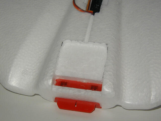

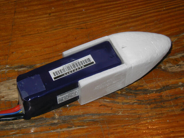

Para poder mover la batería un poco y poder centrar el avión he hecho una “cajita” de foam y depron terminada en morro invertido para canalizar el flujo de las toberas hacia el EDF, de esta forma puedo mover la batería sin que se mueva hacia atrás, según las necesidades del CG y así ahorrar poner plomo en la cola, sobre todo en previsión de cuando coloque el tren retractil. También he comido un poco de epo de las alas para hacer hueco a la caja de depron de la batería, si no puede rozar e impedir atornillar el ala correctamente.
He respetado la trampilla de plástico inferior original para dar mayor refrigeración a la batería y le he pegado unos apoyos de depron para la batería.

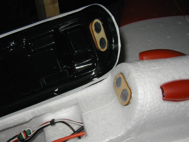

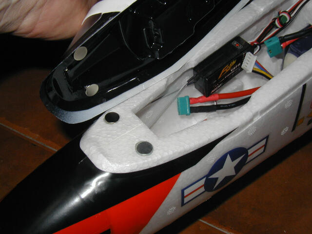

Por último he instalado la cabina. Supongo que el fabricante lo resuelve pegándola directamente, pero entonces no entiendo porque vienen instalados los imanes traseros….¿?. Y en el caso de que hubiera previsto la cabina desmontable no se como se fijaría la cabina por la parte delantera, para esto no venia nada previsto….¿?.

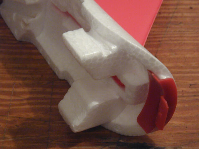

Como yo tengo que cambiar la batería por arriba he tenido que instalar unos imanes en la parte delantera y aprovechar los de la parte trasera, que por cierto he tenido que despegar y volver a pegar correctamente, ya que venían mal pegados y la cabina quedaba levantada.

ELIMINADO PARCIAL DE ABISAGRADO DE LAS ALAS
ELIMINACIÓN TOTAL DEL ABISAGRADO DE PROFUNDIDAD
SUSTITUCIÓN DE KWICK LINKS POR UNOS METÁLICOS
SUSTITUCIÓN DEL EJE DE KWICK LINK QUE VA AL SERVO DE PROFUNDIDAD
PIEZA ORIGINAL PARA SERVO DE RUEDA DE MORRO
PIEZA MODIFICADA Y COLOCACIÓN DE SERVO METÁLICO
TOPE DE LEXAN PARTE POSTERIOR DE LA EDF
TOPE DE LEXAN PARTE ANTERIOR DE LA EDF

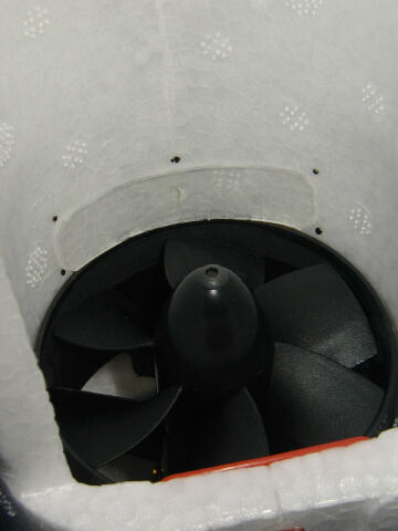

ACETATO PARA TAPAR HUECO ENTRE EDF Y TUBO DE COLA

COLOCACIÓN DEL VARIADOR
VISTA PANZA DEL AVIÓN.
CAJA DE DEPRON PARA BATERÍA
CAJA DE BATERIA PEGADA
CAJEADO EN EL ALA PARA BATERÍA
UBICACIÓN DEFINITIVA DE BATERÍA Y RECEPTOR

INSTALACIÓN DE IMANES PARA CIERRE DELANTERO DE LA CABINA
IMANES DE SERIE PARA PARTE TRASERA DE LA CABINA

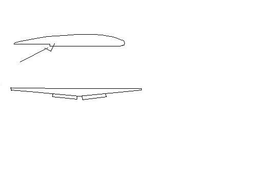

.Me estais dando envidia (y de la cochina :roll: ) con el retráctil.
Colibri, claro que me acuerdo de ti, ahora estoy en la casa de Málaga, pero cuando quieras nos damos un toque y quedamos.Miraré lo de la turbina con 4S, ya que tengo nuevas y es una buena opción en EDF de 64.Por cierto los "vidrios" estan fenomenal, como se nota la mano que teneis los de FPV con la edición.En el video se vé que el tuyo le puedes apurar a tope, y suena muy bien (el mio es mas pataterillo).Por cierto, las noticias vuelan, volé el Miercoles y Jesus ya se "chivatao" :D
.Lo de comerse la pista es totalmente normal, tiene una aerodinámica bastante limpia, y aunque no pesa mucho, tiene poca envergadura.En veleros rápidos, se suele utilizar la mezcla de buterfly:
.-Alerones arriba
.-Flaps abajo
.Se suelen hacer pruebas en altura, ya que si te pasas, el avión se queda clavado.No la utilizaria en este modelo, ya que se tendria que modificar el ala entera, hacer los alerones mas grandes, poner flaps, y seria quizás contraproducente.Lo que si es bastante efectivo, solo con alerones, y haciendo pruebas bastante alto es subir alerones para frenar.Hay que tener ojo, solo en recta, en la senda de planeo para aterrizar, ya que puede entrar en pérdida brusca (por eso hay que hacer las pruebas en altura, y si entra en pérdida, recuperar con motor).Creo que llevé el Siren cuando nos vimos en Estepona, y cuando entra en pista, o le frenas o le pegas un cañonazo :lol: .
.No creo que convenga usar los alerones para sustentar, como flaps, ya que al tener el marginal pequeño, puede entrar en pérdida en las puntas si se hace demasiado.

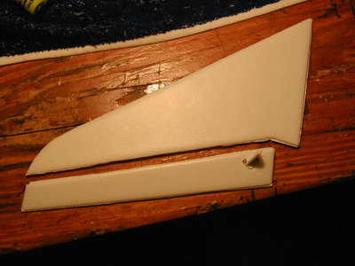

.Una idea que se me ocurre, sin modificar el ala, es accionar un freno en el centro del ala, como tiene el original, solo haciendo un pequeño cajeado al freno.Una chapa de finlandés de 1 mm seria lo ideal, Se pueden poner bisagras de punto tipo Robart y un servo pequeño.
Sus pongo dibujillo, el primero es del perfil, y el de abajo (no a escala) es de frente.
Frenos T-45.JPG (7.27 KiB) Visto 3351 veces

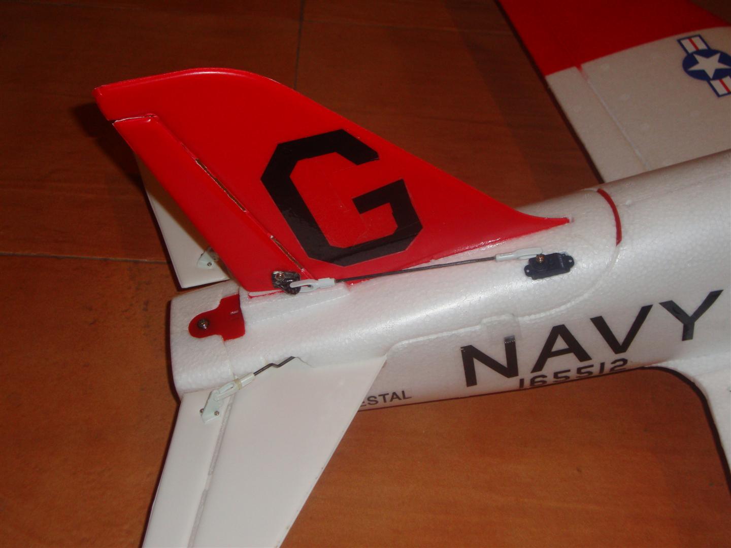

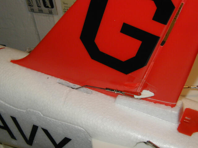

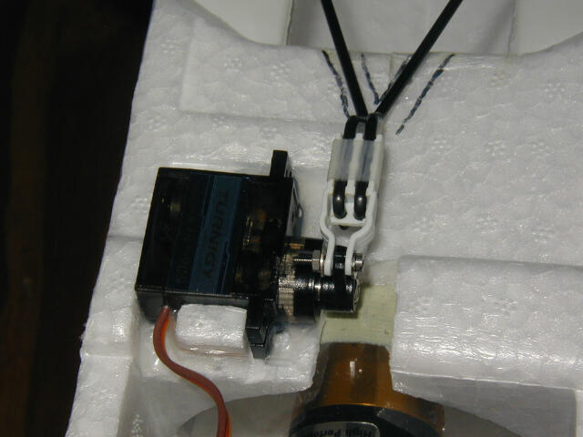

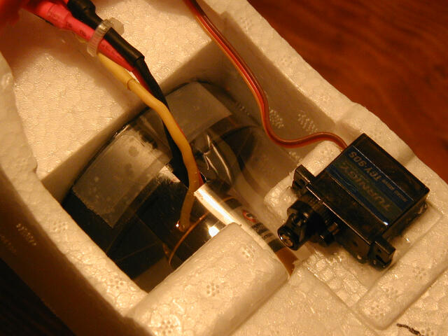

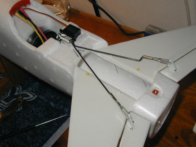

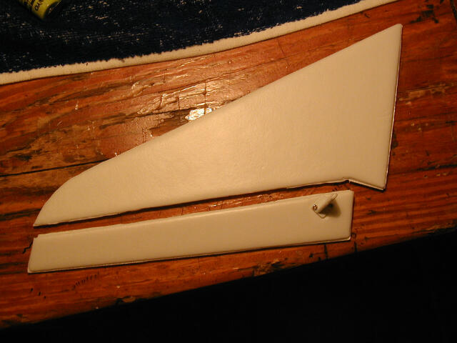

Pues ya he instalado el timón de dirección. No ha quedado mal y solo he tenido que adelantar un poco la batería para compensar el peso del servo.
SERVO DE DIRECCIÓN
VARILLA DE MANDO

Abdon, tienes que comer con dremel o similar el "techo" de la tapa superior de donde instales el servo, para que al ponerla no roce el brazo del servo ni el propio servo. Mi esperado tren plegable ya esta de camino, a ver cuando puedo colocarlo y ver este jet como dios manda.
