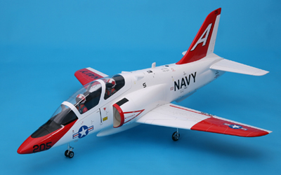

Bueno esta maravilla es mi ultima adquisicion con tren retractil . Bueno una cosa de protesta contra Speedtrans muy lentos en el tramite de papeleo y 15 dias y al fin lo tendre en mis manos como muy tarde pasado mañana cuando lo tenga subire mas fotos. saludos a todos foreros
Por ABDON X4X
#1022324
Ya tienen? Han estado bastante tiempo sin stock no? Al final por cuanto te ha salido? Es precioso!! He simulado un pedido y me salen de portes 162 dólares!! ma que el avion!! Viene de Estados Unidos, no tendras problemas con la aduana?
Por luisnonay
#1022342
en total me ha salido por 310 euros mas 94 de aduanas eso si con tren retractil un poquillo caro pero me compesa pues me encantaba.

Hola compañeros, rescato este hilo para comentaros que en breve voy a empezar a montar este animalito que tengo guardado muchos meses en su cajita, ya que me llevará algo de tiempo terminarlo. Quiero meterle un motor ARC con una midifan, variador 120A HV, seguramente volará con 8s. La duda que tengo es si dejar el tren neumáticio que viene para montar o meterle servos eléctricos en el tren, como tengo en otros modelos. Tengo muchas ganas de empezar este nuevo proyecto, con la misma motorización que tengo en un Bae y siendo de fibra y de menor envergadura que el Bae, tiene que ser impresionante. En fin, ya os ire contando y poniendo fotitos de los avances.
Por Manuel V
#1079286
Abdon.
Las instrucciones traen mal el CG, en el ala tambien esta marcado el cg, pero tambien esta mal.
no tengo la medida correcta a la mano pero maniana te lo paso.
si puedes, refuerzale el triplay del tren delantero, ya que es muy fragil
Me parece que la combinacion motor 8slipo si son de 5000ma sera muy pesada.
aqui se volo uno con la RClander 90mm. con 6s5000ma y volo muy bien.
El problema que la rclander ocupa mucho trabajo para adaptarla, no te la recomiendo.
mejor la que tienes, o het, wemotec. que posiblemente entren directamente.

Hola de nuevo, ya tengo el tren totalmente terminado, al final eléctrico, el neumático que trae no he llegado a instalarlo, me gusta mas el eléctrico, también tengo terminado el timón. Estoy esperando que me llegue el pedido para instalar los servos de flaps y alerones para dejar terminadas las alas. Lo siguiente que quiero empezar a montar es la parte de profundidad, no lleva mucha complicación. En cuanto pueda hare unas fotillos para que veais como esta quedando el animalito. Lo último que instalaré sera el edf.
Pues eso, queria compartir mis avances con vosotros, tengo poco tiempo y se hace lo que se puede jejeje. :wink:

Hola compañeros, tengo una duda y no se que hacer, es el primer jet que tengo con flaps y tengo que configurarlo, en otros modelos que tengo al meter los flaps tiende a irse hacia arriba asi que hay que hacer una mezcla para meter algo de profundidad para contrarestar este efecto, me imagino que con los jets sera igual. Y otra duda que tengo es si recomendais configurar el tren tambien con los flaps. He visto algun video donde al meter los flaps, automaticamente sale el tren. No se que hacer. A ver si alguien me puede decir algo al respecto.
Por Manuel V
#1086289
Al bajar los flaps a full, el elevador puede quedar picado de 3 a 10 grados, dependiendo del modelo.
Lo tendrias que ajustar con forme lo vallas usando.
Lo del un solo switch para flaps y elevador, es cuestion de preferencias.
Manuel V.

Hola Abdon, yo que tu le pondria los flaps independientes del tren, porque puede pasar que en un momento dado necesites aterrizar sin flaps (un dia de viento), o que se averie el tren y necesites los flaps.
Respecto al ajuste, en mi learjet he tenido que hacer varios vuelos hasta encontrar la compensación adecuada de flaps-profundidad, con una mezcla, el learjer hunde el morro cuando meto flaperones y con la mezcla ahora aterriza solo sin tener que tocar practicamente la profundidad, y todavia mantiene alerones, aunque mas perezosos, le he puesto unos 15º de flaperones.
