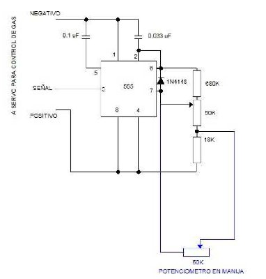

Hola a todos, Cesar en Córdoba hemos optado para el control de gases por el control electrónico, o sea con un servo; si solo quieres control de gases, con el circuito del comprobador de servos que se publicó en la revista Aerotec, es suficiente, hay que hacerle una pequeña modificación, que es puentear el cursor del potenciómetro con uno de los extremos del mismo, para poder usar de esta forma solo dos cables, el potenciómetro va en la manija o cerca de ella y los cables deben ser forrados de nylon. Si ojeas el post de Maquetas encontrara bastantes cosas sobre el tema. Para mas funciones te tienes que ir a otros sistemas mas complejos, que están dando buen resultado. Se que no contesto tu pregunta pero es otra opción y que para maquetas se está imponiendo.

Hola de nuevo a todos, bueno Cesar, el circuito del comprobador de servos me lo dio un amigo de radiocontrol, y me dio las copias de las páginas de la revista, pero no las encuentro, tampoco se que nº es; lo que si puedo hacer este finde es hacer unas fotos al circuito dibujar el esquema con los valores y enviártelos incluido el dibujo de la placa que si lo tengo, para ver si puedes hacerlo. Lo mas difícil es hacer la placa. El valor de los componentes anda por los 3 € . Por cierto las radios PCM no sirven para aprovechar el codificador, las de FM van muy bien. Si quieres meterte en jaleos con mas mandos (tren de aterrizaje, flaps, suelta de objetos y hasta cuatro o cinco canales), Valentin Muñoz (Taicar) tiene unos decodificadores (o receptores pero sin radio) que te vendrían muy bien. Como te he dicho este finde, trataré de mandarte algo.

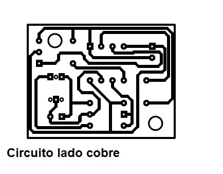

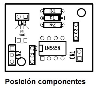

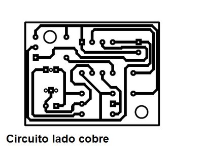

A ver si te vale esto:
(Si te vale, dale las gracias a TAICAR, si no, la culpa es solo mía)
Esquema -
posición de componentes -
pistas lado cobre -
Si tienes posibles, archivos Gerber -
los componentes son:
U1 - NE555
R1 - 680K
R2 - 18K
P1 - 50K
P2 - 50K
C1 - 0.1uF
C2 - 0.033uF
conectores de pin
CON1 - 2 pines (alimentación)
CON2 - 3 pines (servo)
CON3 - 2 pines o doble tornillo - (Cables de vuelo)
